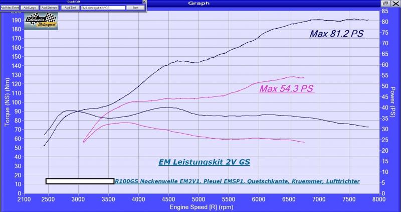

So, neue Infos...
Hallo liebe 2V Freunde,
heute habe ich das Leistungsdiagramm für mein Mopped erhalten. Das ist ja mal recht intressant, mit welchen Kleinigkeiten man der alten Q auf die Sprünge helfen kann. Leider konnte ich noch nicht selbst "erfahren" wie das so in Natura ist, da ich leider indisponiert bin:o. Bisher habe nur den Motor gehört und der hört sich ja mal an...
Ich möchte euch natürlich das Ergebnis des Prüfstandes nicht vorenthalten. Die angegebene Leistung, ist die am Hinterrad gemessene Leistung. Besonders Cool finde ich, das das Drehmoment von ca. 2700 - 7000 U/min über 80 Nm liegt.:D:D:D
Gruß Hermann

Die angegebene Leistung, ist die am Hinterrad gemessene Leistung. D:D
davon abgesehen, dass dies der höchste Wert ist, den ich bei einer 100erGS jemals gesehen habe, wird die Leistung selbstverständlich am Hinterrad gemessen.
Aber auf dem Ausdruck ersichtlich ist aber immer die errechnete reine Motor-oder Kupplungsleistung. was noch schön wäre, wäre die Verlustleistung (das was zwischen Motor und Hinterrrad verloren geht, bei Kardan so zwischen 9-13 PS, je nach Wartungszustand)
90NM ist ein sehr guter Wert, der auch realistisch scheint, die Motorleistung scheint mir in Anbetracht der gemachten Maßnahmen zu hoch. 80 PS schaffen selbst sehr gut eingestellte Bigbore 1070er nicht.
auf alle Fälle interessant Hermann, halt uns auf dem Laufenden
Gruß Hermann
Hallo!
Hast du zu der Nockenwelle 42er oder 44er Einlassventile?
Karl

Hi Charles,
abgesehen von der angegebenen die Nockenwelle und den Pleuel ist alles andere orginal, wobei die größeren Einlassventile, noch ein wenig mehr bringen würden. Die Kolben sind vor ein paar Jahren gegen 70PS Kolben ausgetauscht worden, aber die orginalen 60PS Kolben sind Strömungstechnisch besser. Bei den Kolben wurde die Quetschkante bearbeitet.
OK, Markus, ich hab grad nochmal mit dirk gesprochen, es ist die Leistung an der Kupplung, die dort abgebildet ist. Aber er hat was von Abzügen zwischen 5 und 8 PS, je nach Verlusten am Antriebsstrang erzählt. Als ich bilde mir jetzt einfach mal ein, das es gut 75PS am Hinterrad sind:D
Gruß Hermann

Hermann, du hast ein tolles Moped, mit sicher ausreichend Leistung, der Rest ist doch nur Zahlenspielerei :) war nicht bös gemeint.
