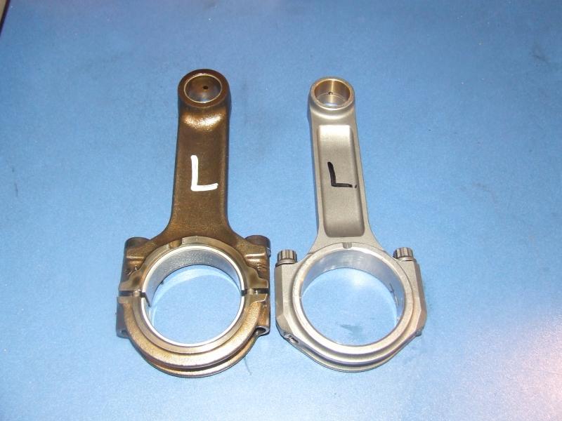

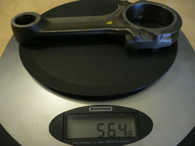

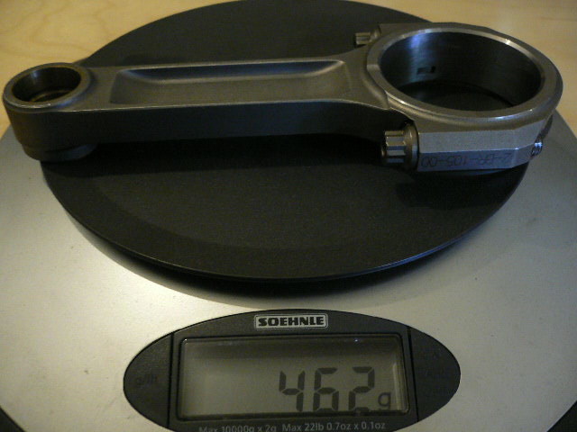

Du die Pleuel selber erleichert ? Und wenn ja --> WIE?
Schaut gut aus (auch auf der Waage) !
Sind beide gleich schwer? Is wichtich !!!

Würd mich auch interessieren, was das für Pleul sind.
Wieviel mm sind die denn kürzer als die Originalen?

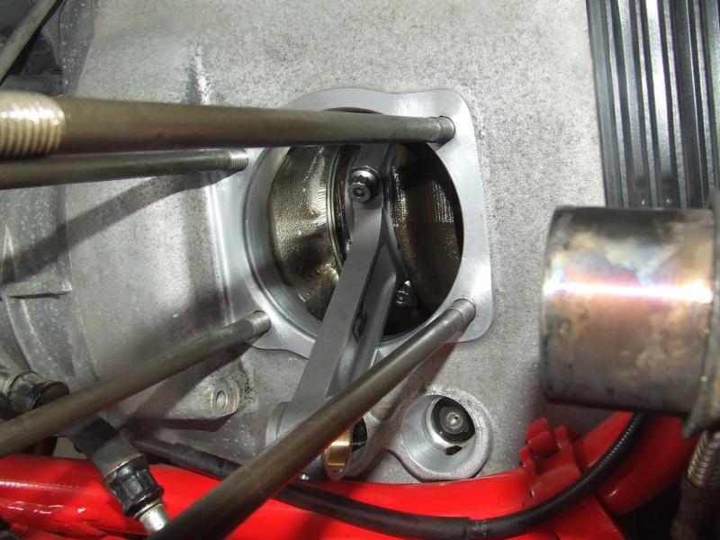

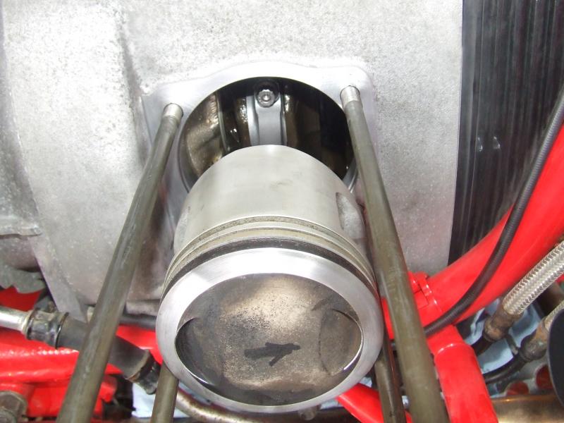

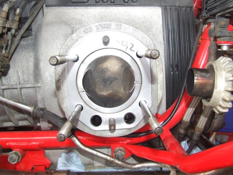

Hi ihr beiden,

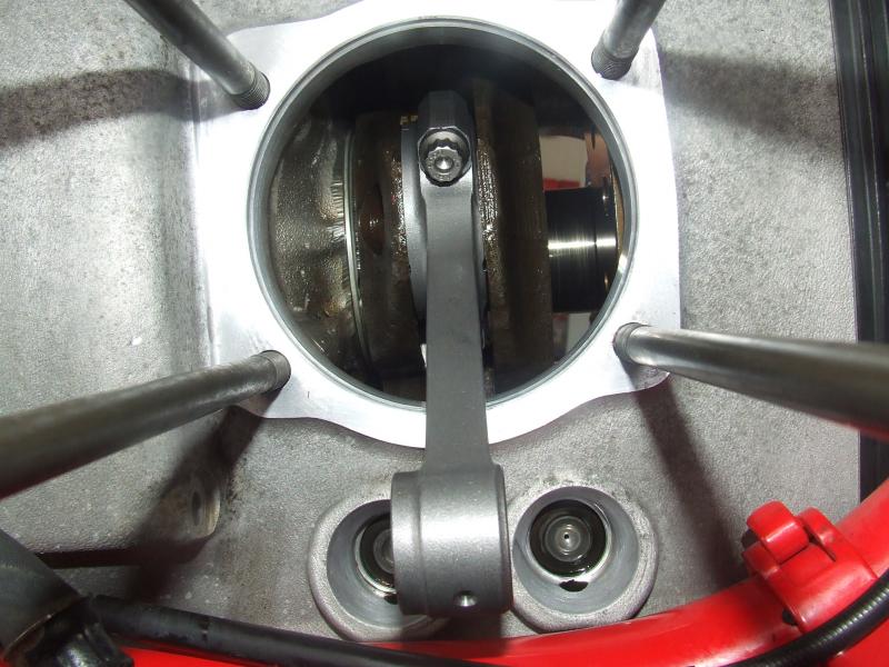

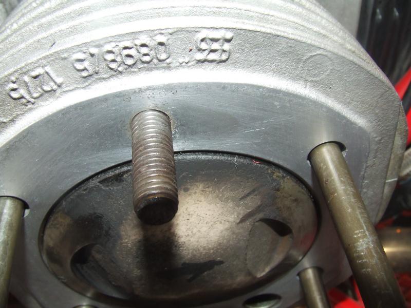

die Pleuel sind ca 1,5 mm länger länger. Das hat den Vorteil, dass man die Zylinder nicht mehr kürzen muss. Auf einem der Fotos kann man schön sehen wie der Kolben aus dem Zylinder schaut. Danach wurde dann die Quetschkante bearbeitet. Was man auf den Fotos auch schön sehen kann. Das Gewicht der Pleuel ist gleich, weil sie in einer Kleinserie produziert wurden. Soweit ich weiß, sind die Pleuel in verschiedenen lagermäßig bei Edelweiss vorhanden. Es gibt sie in Orginallänge 135mm, mit 136,5mm und für die Bigbore-Kits 151mm Länge(1070, 1110, 1150 und 1200ccm).
Gruß Hermann
