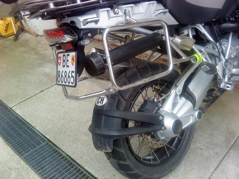

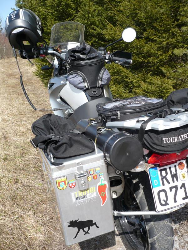

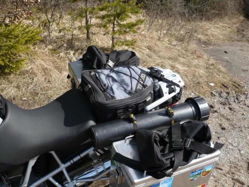

Meine Variante auf TT-Träger schaut so aus:
Abwasserrohr mit Schraubdeckel, erhältlich in vielen Durchmessern und allen Längen (bis 5m:D)
Kosten nahe Null
