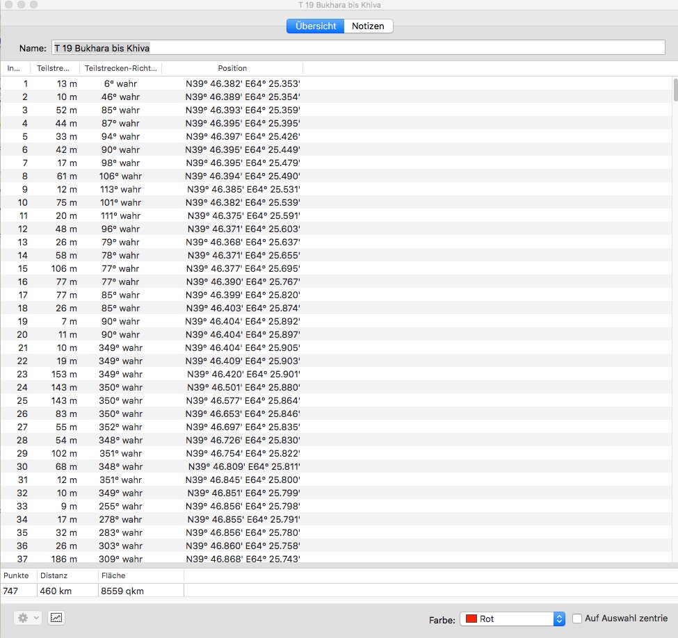

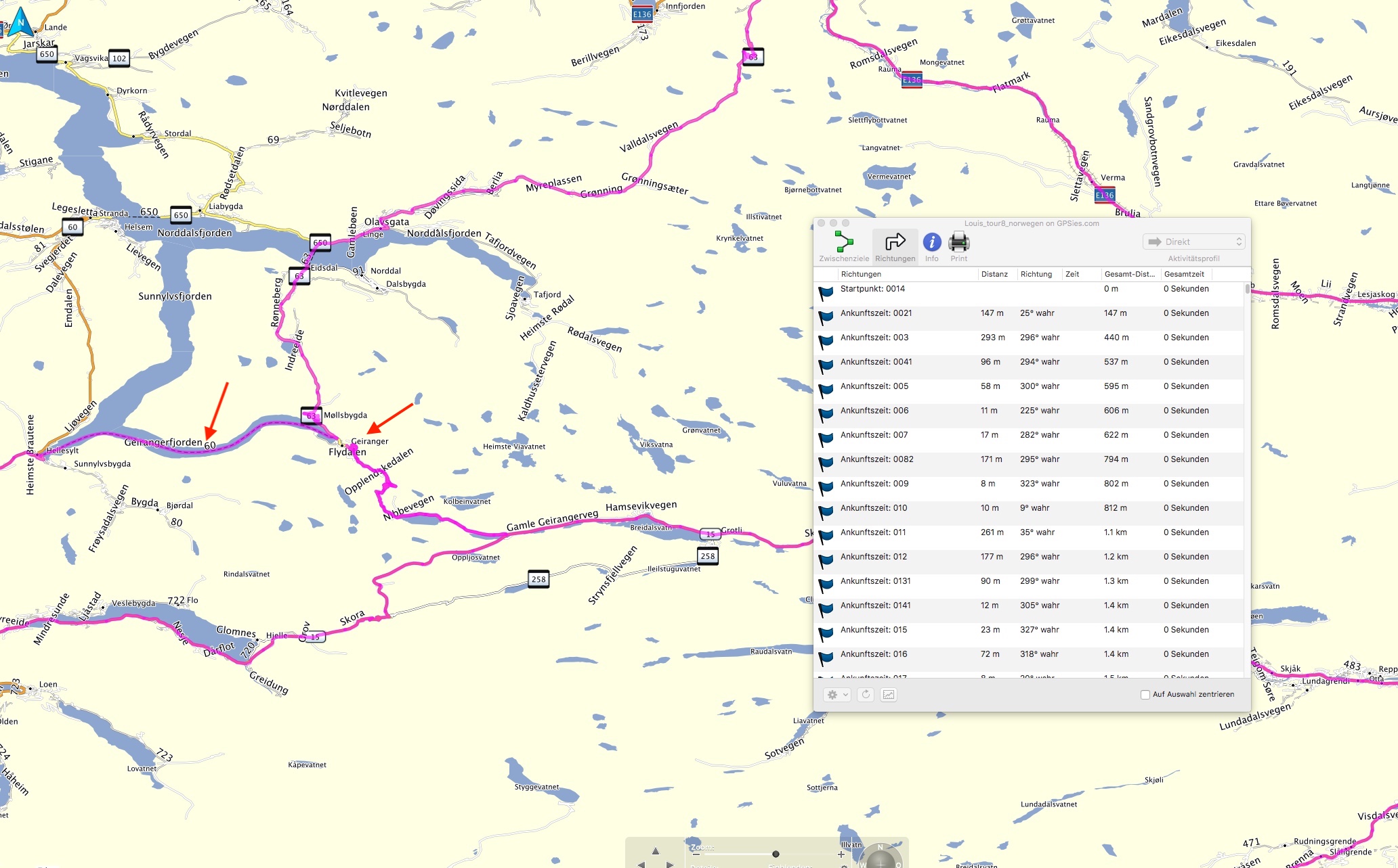

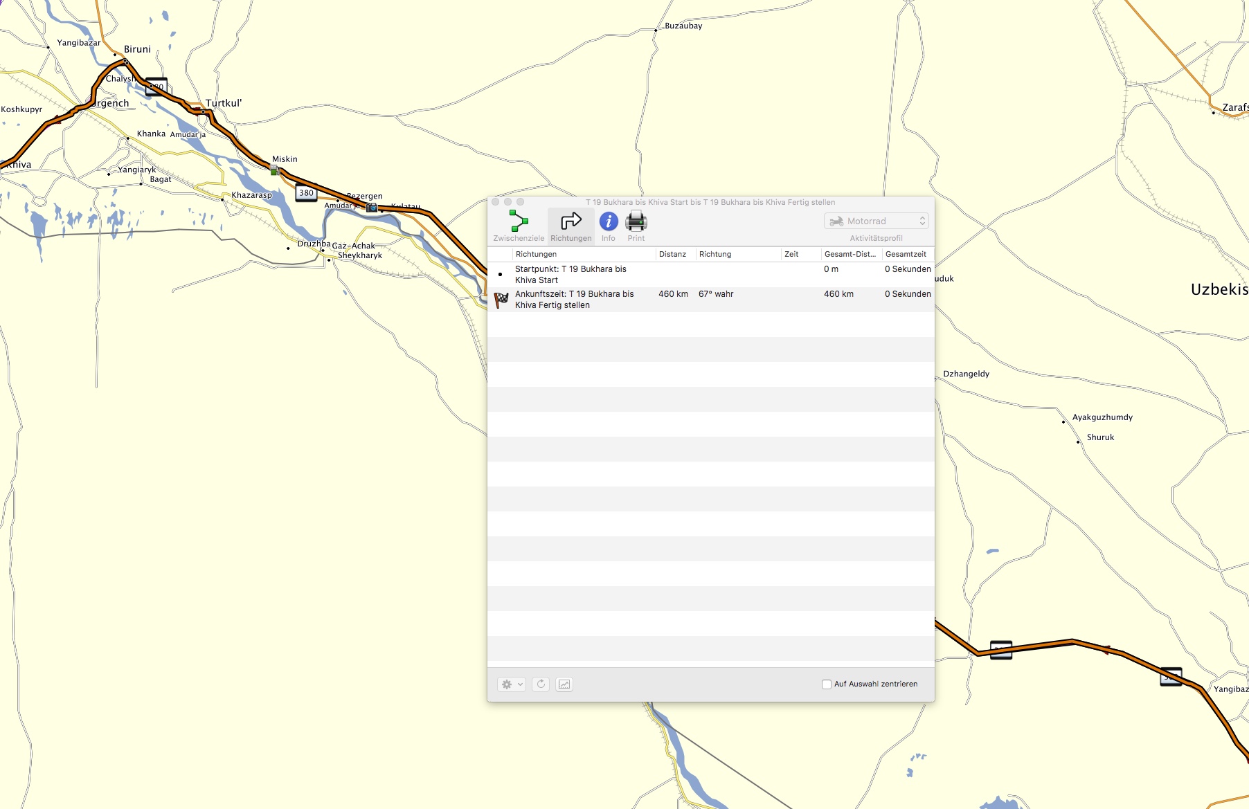

Hier mal kurz Fotos mit den Unterschieden von Routen, ist MAC, sieht am PC eventuell leicht anders aus.
Hier der Track:
Und die Route dazu:

Als ich dann das in eine Route umwandeln wollte, ist das sofort abgestürzt mit BC, hatte ich auch noch nie.
Im Ordner hat es das auch zwischen die Routen gesetzt, aber ich kenne keine Route mit so vielen Punkten, sehr merkwürdig.
Ebenso sind da Meiner Meinung nach Fehler drinnen, warum sollte man auf einer Strasse kurz vor dem Ziel wieder umdrehen?
Und dann komplett anders fahren?
Siehe Pfeile.
