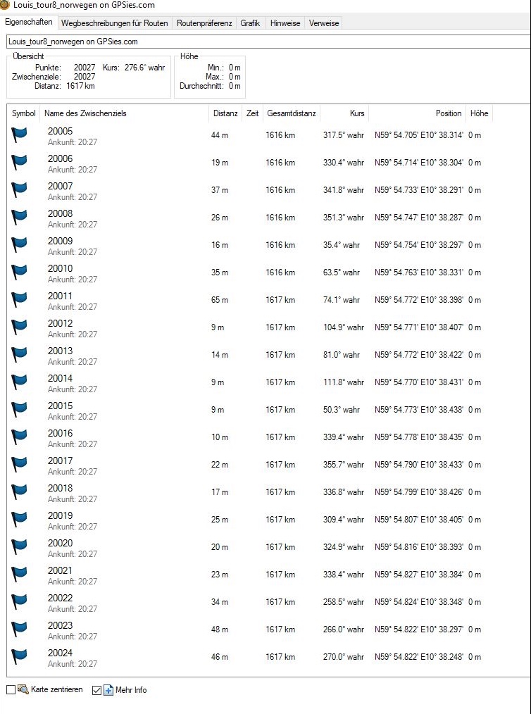

Es ist ein Track.
Das alleine schon wegen der 20.000 Routenpunkte.
Ich bin grundsätzlich mit dir einig Klaus. Aber BaseCamp erkennt das tatsächlich als Route. Schau' mal die Beschriftungen der Reiter an:
Trotzdem hat iHans recht mit der Route.
Die Wegbeschreibungen mit wenigen Metern ( 16, 36, usw ) und dann immer die Position ist ein klares Zeichen für eine Route.
Zwischen Track und Route sind gar keine soo großen Unterschiede wenn man den HTML-Code anschaut. Auch in Routen sind viele nicht sichtbare (bzw. von BC nicht angezeigte) Zwischenpositionen drin. Diese sorgen dafür, dass der Routenverlauf genau definiert ist.
Offen bleibt die Frage, wieviele dieser unsichtbaren Zwischenpunkte man braucht und ob man vielleicht auch sichtbare Zwischenpunkte nehmen will (Vias oder Routenpunkte ohne Alarm - wie auch immer jeder Einzelne sie nennt).
Bei einem bin ich mir voll einig mit dir: Alle 20 Meter braucht man keinen Zwischenpunkt - egal was für einen.

Die Datei ist halt etwas aus der Norm.
Ich habe die Route runter geladen, dann in Kurviger importiert.
Anschließend die Datei wieder mit 50 Routenpunkten Exportiert, in BC geöffnet und von direkt auf Motorrad gestellt. Das Ergebniss war fast deckungsgleich mit der Ursprungsdatei.
Nicht mal 2 Minuten hat es gedauert um etwas Brauchbares daraus zu machen.

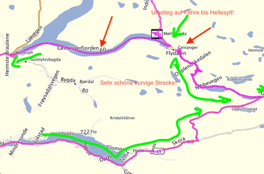

Ebenso sind da Meiner Meinung nach Fehler drinnen, warum sollte man auf einer Strasse kurz vor dem Ziel wieder umdrehen?
Und dann komplett anders fahren?
Siehe Pfeile.
An der Stelle macht das Sinn. Ich bin das fast exakt genauso gefahren (ohne die Louis-Tipps).
Du kommst von Norden, fährst durch den Geiranger-Fjord mit der Fähre nach Westen bis nach Hellesylt (deshalb auch blau) und dann auf dem Rückweg die äußerst attraktiv kurvige Strecke nach Geiranger runter und wieder hoch, dann rauf auf den Dalsnibba. Das ist an sich erstmal eine gute Streckenführung :) Ich wäre aber noch die alte Handelsstraße gefahren, aber auch da kann man nochmal einen Kreis drehen.

Hier siehst du den Abschnitt. (Geirangerfjord mit Kreuzfahrtschiff ist oben rechts),
die Straße ist ein Teil deiner vermeintlichen Sackgasse. Blick vom Dalsnibba runter in den Fjord.
Über die coole Zickzack-Straße (Adlervejen) oberhalb vom Schiff kommt man von Norden runter. Auf deiner Karte ist das durch die [63] verdeckt. Sehr empfehlenswert, die Fähre kostet allerdings richtig.
