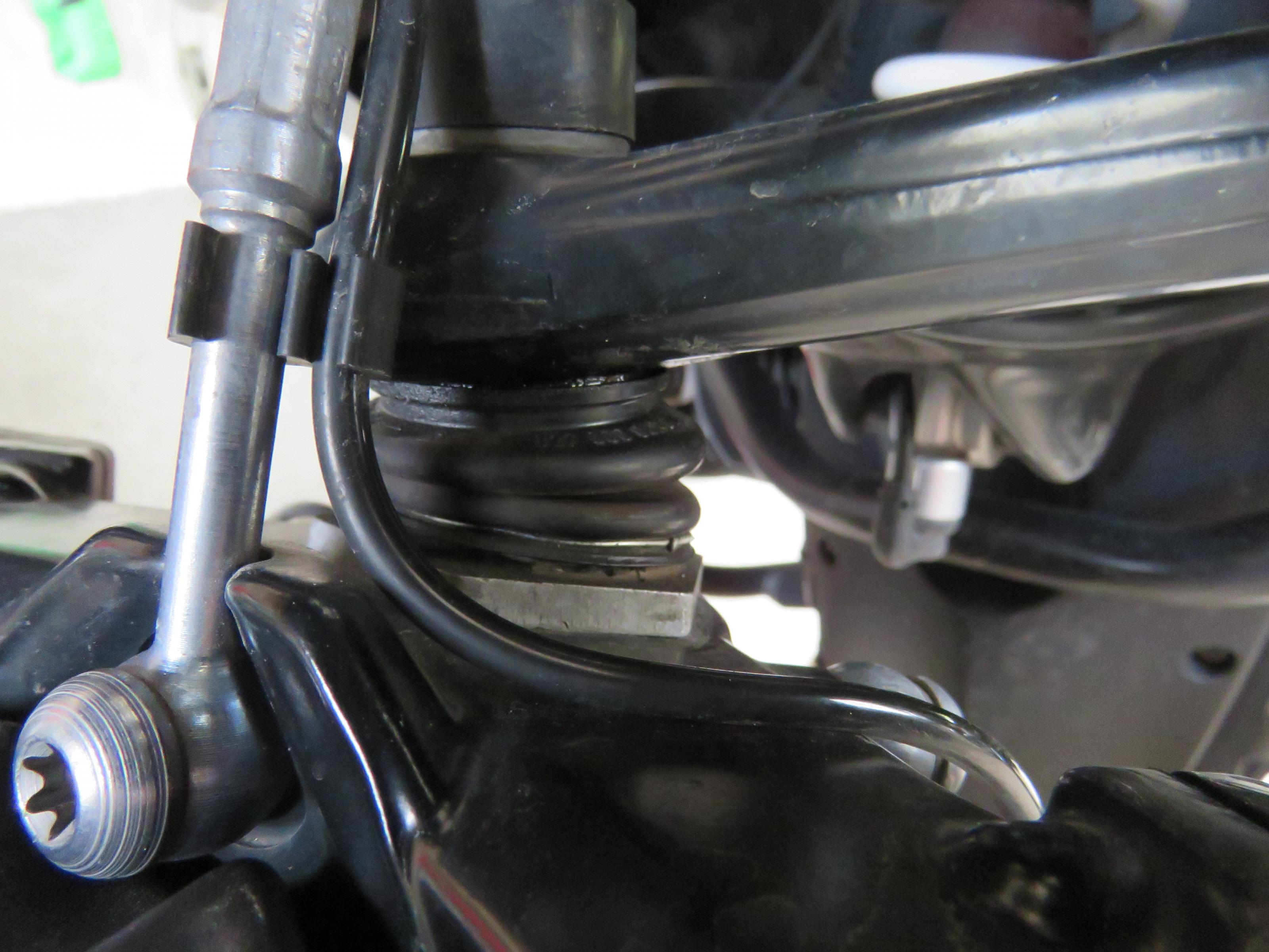

Also es gibt News von meiner Exclusive:
Das Problem ist nochmal vom reisenden Ingenieur von BMW bestätigt worden: "Kugelgelenk an der Gabelbrücke zu straff und ein zu hohes Losbrechmoment. BMW weiss Bescheid, die meisten 2017er sind betroffen, Abhilfe gibt es noch nicht da keine Gutteile vorhanden sind."
Mein :-) hat aber tatsächlich mit dem Ballistol-Trick die Dicke zum Geradeausfahren ohne Pendeln gebracht.
Er hat wohl mit einer dünnen Kanüle und einer Spritze Ballistol durch die Gummimanschette ins Gelenk gebracht und siehe da, die GS fährt wie eine GS...
Wie lange es anhält weiss natürlich jetzt noch keiner, aber das hätte man früher bei der K1200 schon immer gemacht wenn das Gelenk zu straff war, und das hätte immer gut funktionniert...
Mal abwarten bis BMW eine definitivere und weniger artisanale Lösung bringt...
Für alle Betroffenen: Lasst euren :-) das mal mit dem Ballistol probieren...

Hi
Haben die ein Loch in der Gummimanschette gemacht?

'.... Spritze... durch die Gummimanschette...'
grzech300
25.08.2016
23
Tolle Lösung, undicht machen was dicht sein sollte :)

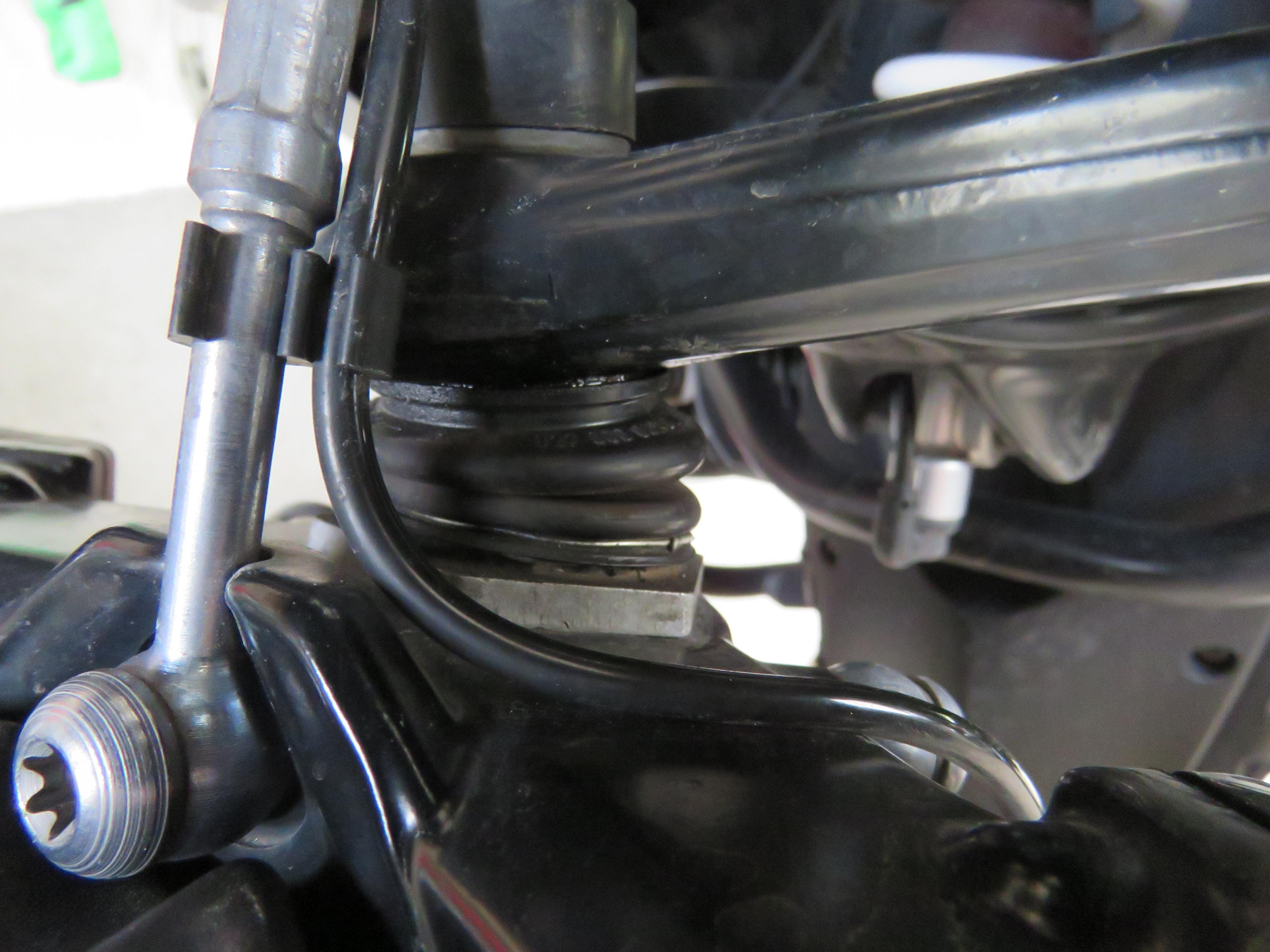

Den oberen Metallring an der Gummimanschette entfernen, hat zwei Vorteile,
1. das Gelenk kann Problemlos mit Ballistol oder Öl nachgeschmiert werden,
2. die Manschette wird beim Lenken nicht verdreht und hällt länger.
Die Abdichtung gegen aussen reicht trotzdem aus, bei meiner Q funzt es seit ca. 30000 km
sehr gut.
Naja, muss ja eigentlich Spritzwasser und Staub/Dreck abhalten...
Hermetisch muss es denke ich nicht sein.
Mit einer dünnen Kanüle sollte das eigentlich keine grosse Undichtigkeit machen.
Man kann aber auch die bereits erwähnte Lösung mit abmachen der Manschette machen.
Gefällt mir persönlich eigentlich besser...

Bei meiner 2017 Triple Black schaut dieses Manschette etwas anders aus. Sie hat nur einen Gummiwulst und nicht zwei wie auf Deinem Foto. Ich hoffe ich meine auch das richtige Gelenk.
sehr gut.
