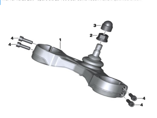

Kann bitte vielleicht jemand ein Foto von einer GSA 2017 von dem gemeinten Gelenk einstellen, da es auf meiner etwas anders aussieht. Danke.

Mein Werkstattleiter meinte
das darf man nicht schmieren es sei ein besonderes Material
Ein besonders straffes Material! [emoji23]
Er hat wohl Recht, das Gelenk ist ja eigentlich wartungsfrei...

Problem ist klar das straffe Gelenk und das zu hohe Losbrechmoment mir dem man konstant den Geradeauslauf sowie den Kurvenradius überkorrigiert.
Der Unterschied von vorher auf nachher ist enorm!
Bleibt nur zu kucken wie lange das Ballistol in dem eigentlich wartungsfreien Gelenk (was nicht nachgeschmiert werden muss/sollte) verbleibt...
So oder so werde ich auf Austausch des Gelenks drängen sobald "Gutteile" verfügbar sind...
Ballistol ist eher ein Quickfix bis eine definitive Lösung gefunden wird!

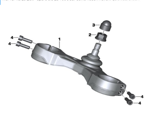

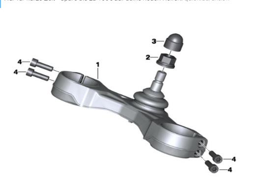

Es lag bei meiner GS eindeutig am Losbrechmoment des Gelenks.
Warum das zu schwergängig war kann verschiedene Ursachen haben.
So könnte z. B. die Befestigungsmutter (Im Schaubild Nr 2) evtl auch dazu beitragen wenn diese zu fest oder auch nicht fest genug angezogen ist.

ich fahre eine 05/16er LC mit Roadtec 01 Reifen (bisher 1.000 km Laufleistung) und Gußrädern. Sie hat jetzt 7.000 km runter. Seit ca. 2.000 km pendelt sie. Also sowohl mit Anakee 3 als auch mit Roadtec 01 Reifen. Den Anakee 3 hatte ich zunächst in Verdacht, weil er ja schon 5.000 km runter hatte und nur noch ca. 2 mm Profil hatte. Leider hat der vorzeitige Reifenwechsel nichts gebracht.
Den Roadtec 01 fährt übrigens mein Sohn auf seiner 2014er LC seit 6.000 km ohne jegliche Probleme und das, obwohl die Speichenräder dort ca. 1 mm Seitenschlag haben. Ich habe dann bei 6.000 km den Lenkungsdämpfer entfernt. Das ergab zunächst eine Verbesserung, die aber nicht lange an hielt. Samstag habe ich den unteren roten Draht an der Gummimanschette des Kugelgelenkes entfernt (mit Seitenschneider durchgekniffen), Ballistol reingesprüht und die Manschette wieder mit Draht gesichert. Das Motorrad fährt jetzt wieder so wie es soll.
Ich vermute, dass sich das Fett verhärtet, oder aber, falls das Gelenk so etwas besitzt, die Teflonschmierung versagt.
Die Manschette ist wieder 100%ig dicht und das Ballistol bleibt drin. Mal sehen wie lange das jetzt hält. Ob ich den Lenkungsdämpfer wieder montiere weiß ich noch nicht. Ich konnte bisher keine negativen Effekte feststellen (bis 200 km/h völlig ruhig). Die 2013er haben übrigens auch keine Lenkungsdämpfer. Der ist erst seit 2014 im Einsatz, vielleicht als Reaktion auf den tödlichen Unfall von Kevin Ash.
