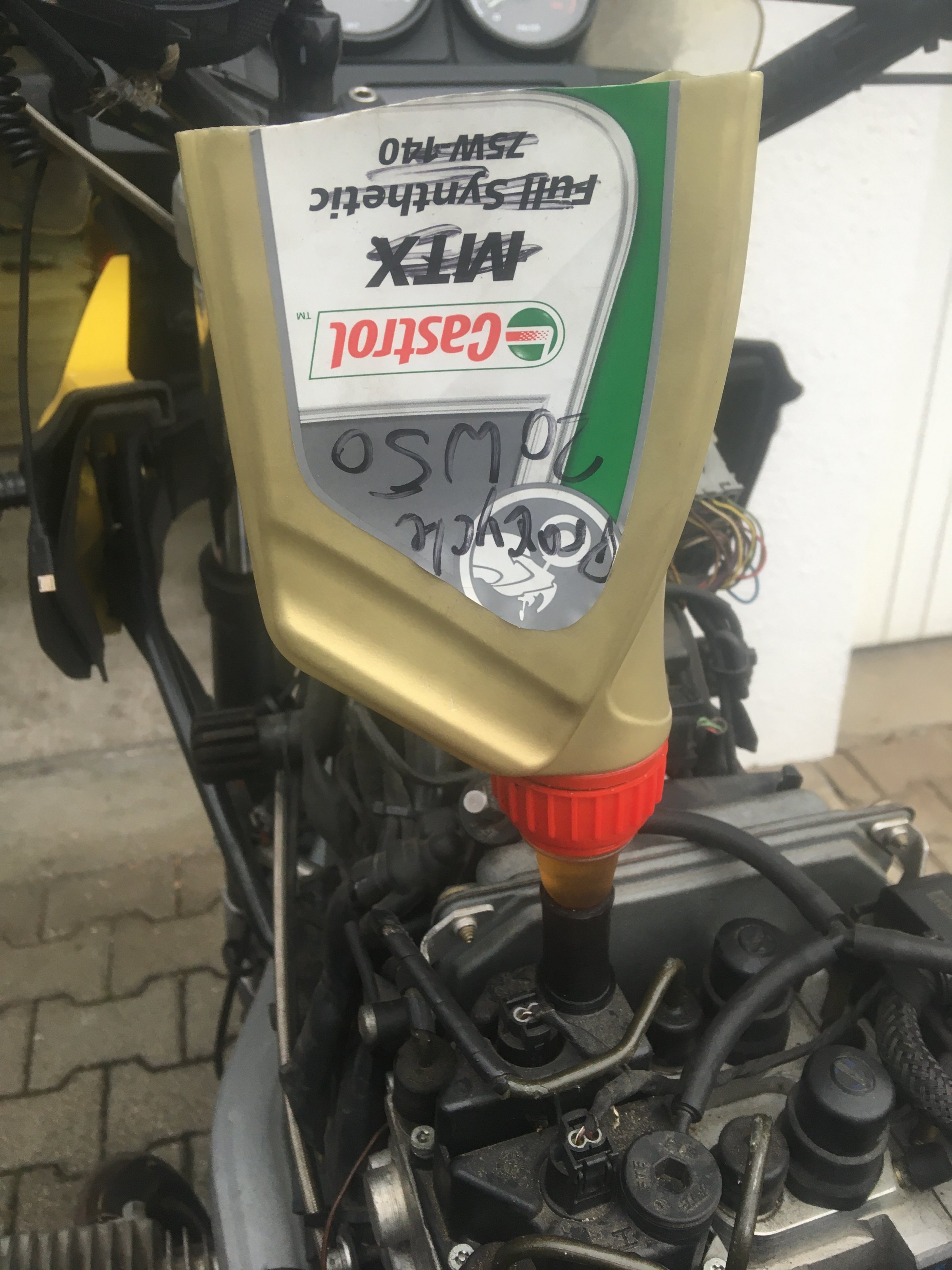

Die Dummies sind nicht wichtig. Wenn man keinen Bremsflüssigkeitsverlust hatte einfach den Füllstand vor dem Wechsel messen und dann gleich hoch füllen. Hab ich halt immer so gemacht. Der Fülladapter war bei mir ein Trichter mit O-Ring
Bei einem Reservoir, das man - im Betrieb - nicht sehen kann und das aufgrund des kleinen Volumens und des kleinen Öffnungsdurchmessers sowieso nur schlecht zu nivellieren ist, finde ich das schon eine sehr... "mutige" Aussage.
Hallo
Man muss sich schon a bissl zu helfen wissen. Ich habe den Füllstand mit dem Tiefenmesser eines Messschieber gemessen, da ist man im Zehntel Millimeter Bereich und das reichte für mich als nicht Apotheker dann schon.
Messschieber müsste eigentlich in jeder Hobby Werkstatt vorhanden sein.
