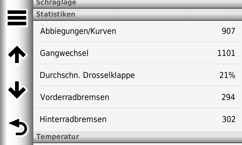

Ich möchte hier keine Grundsatzdiskussion anzetteln. Aber die Behauptung das beim Integralbremsen zuerst die Hinterradbremse betätigt wird (um die Front runter zu bringen, die ja einen 90% Nickausgleich hat :eek: . Und das kann man dann daran erkennen, das man hinten mehr Bremsungen hat als vorne?
Anbei der Screenshot der heutigen Eifel Tour.
Die 8 mal, die die Hinterradbremse mehr gebremst hat, waren genau die wo der Hill Start Assistent am Werk war...Ich hab mitgezählt. (Fällt bei der Differenz nicht weiter Schwer.... :zwinkern:)
Nur mal so...als Denkanstoß......(und Grundlage für eine SACHLICHE Diskussion.)

Du nun wieder mit Deinem Berganfahrassi...
Dann hast Du in den Bergen wahrscheinlich immer recht stark gebremst und dann wirkt der Handbremshebel natürlich nur auf die Vorderradbremse.
Benutz man den Handbremshebel NUR LEICHT, wirkt die Bremse NUR HINTEN.
Das ist bei mir so seit 3 GSen.
Ob das jetzt auch noch geschwindigkeiteanhängig ist, habe ich noch nicht ausprobiert
Das Thema gab es hier doch schon x-mal, vornehmlich von Fahrern, die seit BMW ganz stolz NUR VORNE bremsen eben wegen Teilintegral und sich über die gegensprüchlichen Anzeigen im Navigator wunderten.
Übrigens die selben, die erst nach 2 Jahren merkten, dass man das Fußpedal bis Blech runter treten konnte.
Das war genau DIE Antwort die ich nicht höhren wollte.
Also du erklärst ganz klar das du alles von anderen Nachplapperst aber selbst keine Fundierten Informationen geben kannst. Für mich klingen bisher alle Aussagen zu diesem Thema nach Vermutungen und Scheißhausparolen.
Ich hab noch keine fundierte Erklärung gelesen (und werde es wohl auch nicht, weil es niemand genau weiß)
So long...lassen wir es....

Nun, ich habe 2000 Bremsungen hinten und 1200 vorne.
Da bin ich aber nicht 800 mal am Berg angefahren.

R 1250 GSA 2019
Das zeig mal her.....den NAV 5 oder 6 wirste ja wohl haben
