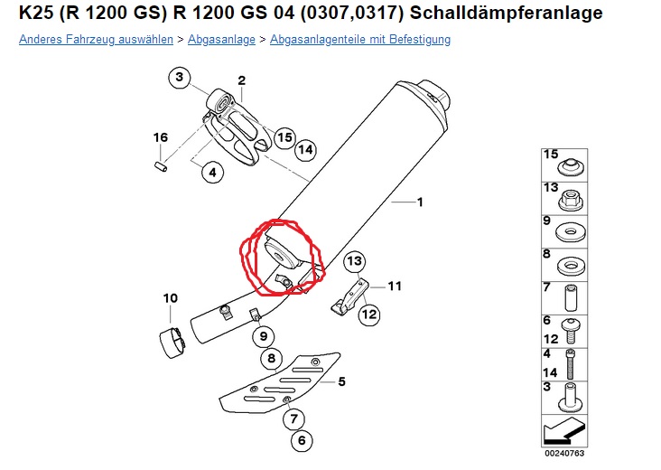

Hallo zusammen,
in den Forenbeiträgen habe ich dazu nichts gefunden.
Die K25 (0307 aus 2004) hat eine Dose/Klappe am Originalauspuff.
Wie wird die betätigt? Und wann?
Hintergrund: Mein Nachbar hat eine K27 bei der die Auspuffklappe über Seilzug/Stellmotor betätigt wird und anscheinend jetzt festsitzt.
Danki für sachdienliche Hinweise.

Das ist eine Resonanzdose - hier die Beschreibung aus dem englischen übersetzt:
... Eine weitere Besonderheit ist das im Schalldämpfer integrierte druckgesteuerte Ventil
in den Schalldämpfer integrierte druckgesteuerte Ventil zur Steuerung des Abgasgegendrucks für eine zusätzliche
Geräuschreduzierung unter den primären Betriebsbedingungen des Motors, d.h.
bei mittleren bis niedrigen Drehzahlen, wodurch das Motorgeräusch objektiv und subjektiv auf einem
objektiv und subjektiv auf einem niedrigen Niveau zu halten, während der Fahrer gleichzeitig
das „kehlige“ Glucksen, das er - oder sie - so sehr schätzt.
Übersetzt mit DeepL.com (kostenlose Version)
Hier der Link zum Thema: Schalldämpfer für 1200 GS
