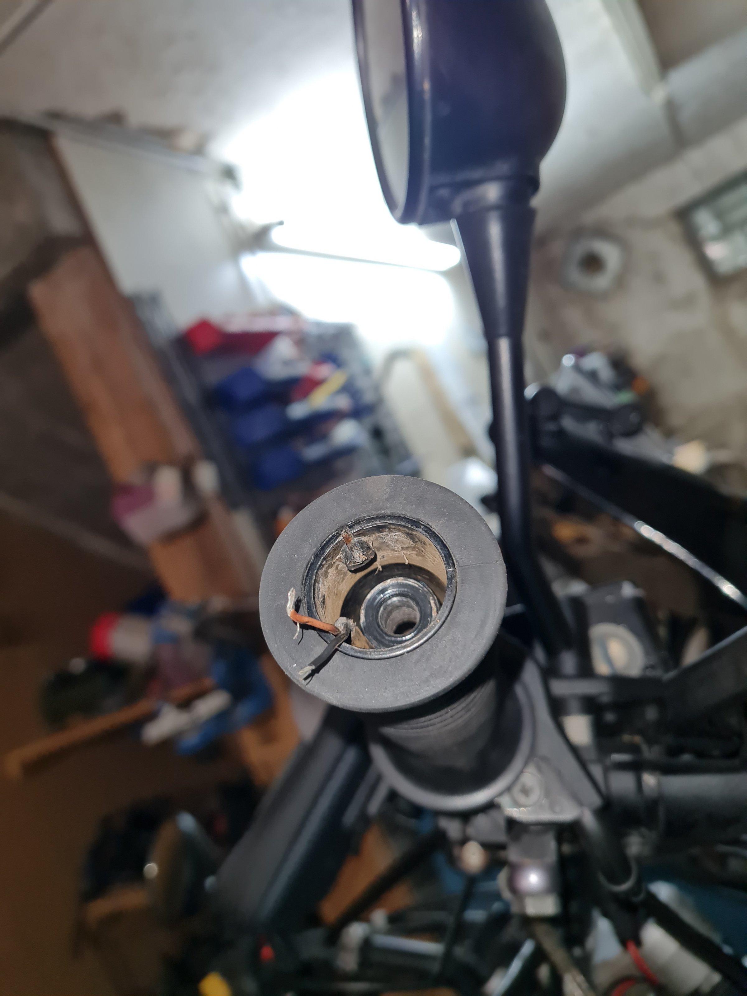

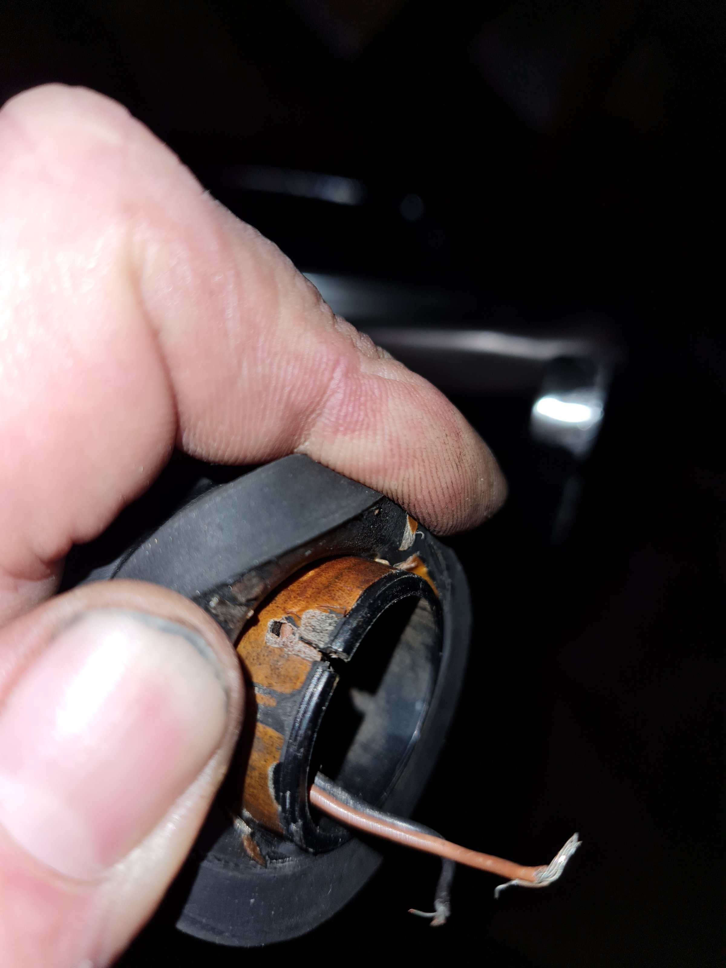

Gast60212
Ist da noch was zu machen? Beide Kabel snd direkt am Griff abgebrochen...

Ja.
Das kann man reparieren wenn man mit einem Lötkolben umgehe kann und mit Schrumpfschlauch arbeitet.
Wäre das meines, das wäre in 15 Minuten erledigt
Gast60212
Ok, hättest du jetzt dazugesagt, dass die Kabel auf der abderen Seite der Durchführung weitergehen, wäre mir schneller geholfen und es wäre auch schon erledigt.
