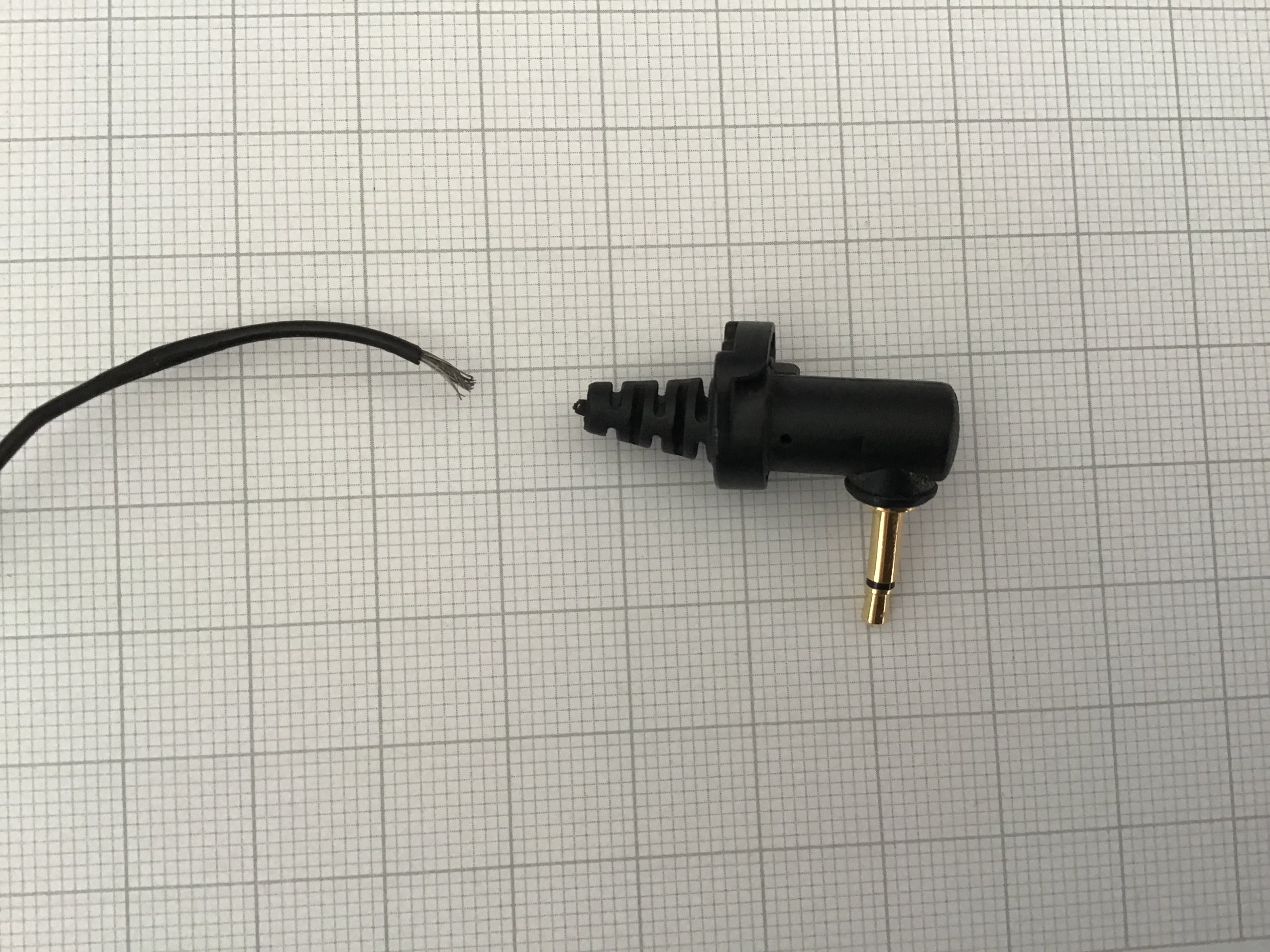

an mein Senna 20s ist das Kabel vom Mikro wie auf dem Bild dargestellt an einer echt ungünstigen Stelle abgerissen. Frage: wie kann ich das am besten wieder instandsetzen?
Die Erklärung darf gerne etwas genauer ausfallen da ich bei sowas nicht soooo bewandert bin.

beste u. schnellste u. günstigste lösung!
nur löten mußt halt können...
und ein gscheites lötgerät haben...
schrumpfschlauch nicht vergessen!

damit kann ich schonmal was anfangen danke 🙏. Ist aber ein Klinkenstecker mit 2,5 mm

Die Beschaffung des neuen Steckers wurde von @kuhschrauber ja schon vorgeschlagen.
Den alten Stecker wirst Du kaum reanimieren können.
Ohne Lötkolben geht da nix.
Die einzelnen Leitungen freilegen, dürfte die erste Herausforderung sein, wenn man dann weniger bewandert ist. Es sind sehr dünne Litzen, mit einem Rasiermesser können diese vorsichtig von der Islolierung befreit werden. Es kommen dann haarfeine Kupferdrähtchen zum Vorschein. Diese verdrillen und mit Lötzinn verzinnen.
Vermutlich (?) sind zwei Einzelleitungen und die Abschirmung zu versorgen. Die Polarität könnte man noch ausmessen. Wenn der Knickschutz am defekten Stecker vorsichtig entfernt wird, sind die darunter liegenden Leitungen ( Farben ) noch zu identifizieren.
Am neuen Stecker die Zugentlastung nutzen. Da käme dann z.B. der soeben erwähnte Schrumpfschlauch zum Einsatz.

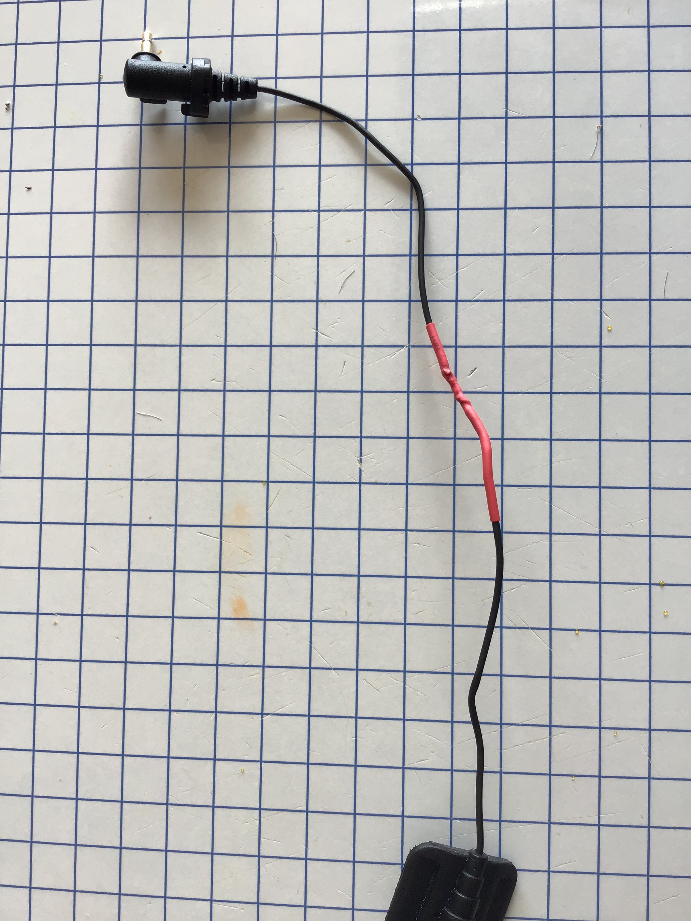

Hier meine kleine Story wie ich vorgegangen bin:

Auf die notwendige Ausstattung von Lötstation, Abisolierwerkzeug usw hatte ich Zugriff . Da ich noch nie vorher gelötet hatte, habe ich versucht mir das benötigte know how mittels Youtube anzueignen und dann bin ging es zur Sache. Die Litze vom Kabel war seeehr dünn….
Naja was soll ich sagen irgendwie haben meine Lötfähigkeiten nicht ausgereicht, es hat nicht funktioniert….:poop:

Die hatten genau das Teil was ich suche für einen relativ schmalen Kurs:
Allerdings hatte ich leichte Zeifel an der Seriosität des Anbieters weil die Übersetzung teiweise holperig war, kein Impressum…aaaaber da ich nix anderes hatte und der Betrag incl. Versand unter 20 € lag habe ich es gewagt.
Ja und es hat geklappt gestern ist das Teil aus Italien angekommen, meine Bedenken waren unbegründet.
Teil eingebaut und es funktioniert wieder ;).
