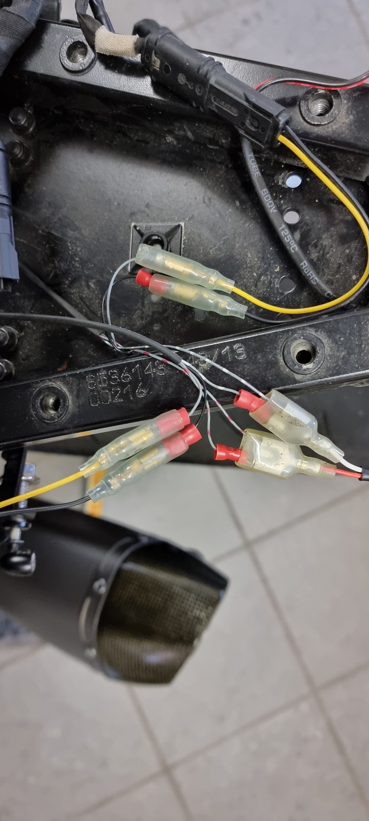

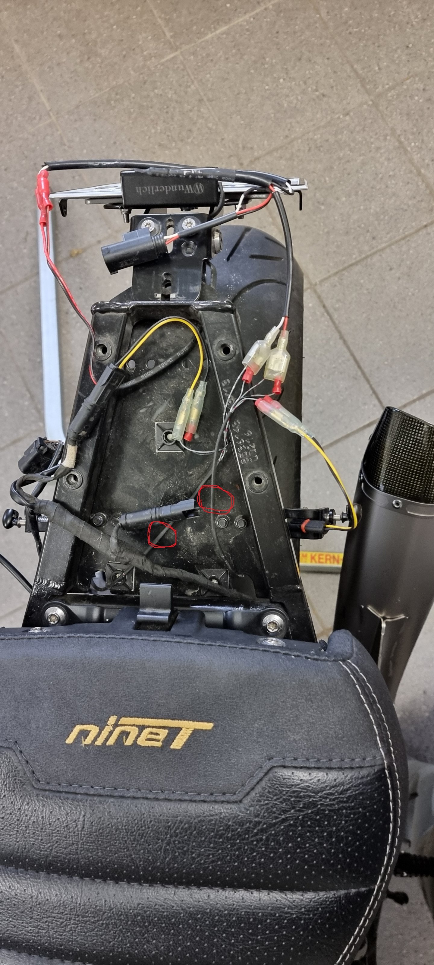

An meiner Ninette sind Kellermann Atto Miniblinker verbaut (3 in 1, also Blinker, Brems- und Rücklicht in einem Gehäuse).
Momentan sind die Blinker in Höhe der Sitzbank verbaut. Ich möchte es aber StVO konform haben und möchte die Blinker am Nummernschildhalter montieren.
Dazu sind die Kabel aber nicht lang genug.
Ich würde die Kabel gerne an der mit dem roten Kreis gekennzeichneten Stelle durchtrennen, die Blinker dann durch die Halterung im Kennzeichenhalter durchführen und dann an dieser Stelle
ein ebenso dünnes Kabel mittels Stoßverbinder oder Lötverbinder einfügen. Zusammenführen würde ich sie dann wieder unter dem Bürzel, also dort, wo ich sie durchtrennet habe.
Kann ich das so machen oder sagt ihr, nein, so funktioniert das nicht?
Soll ich Stoßverbinder (Amazon.de) oder Lötverbinder (Amazon.de) nehmen?
Ich würde am liebsten die Lötverbinder nehmen, weil die Verbindung wasserdicht sein soll.
Also, selber versuchen oder doch lieber einen Fachmann machen lassen?

Ich glaube, mit Japanstecker sind die Rundsteckverbinder gemeint, die auf deinem Foto zu sehen sind... ;)
Wenn du einfach ab dem ersten Rundsteckverbinder mit einem Kabelsatz die vorhandene Verkabelung ersetzt, sparst du dir das Kabelauftrennen.
Bei mir war auch immer das Problem, dass bei den kleinen Blinkern später die Verbinder/Stecker für eventuelle Demontagen durch die Kontermutter vom Blinker müssen, da geht dann auch nicht alles.

Hmmm , ich glaubte auf deinen Fotos die Japanstecker zu sehen.
schau mal die hier an:
https://www.louis.de/artikel/blinker-adapterkabel/10032165

Nachvollziehbar.
Aber als "Trockenbereich" würde ich die Stelle unter der Sitzbank an der RNineT z.B. nicht bezeichnen wollen. Siehe Fotos oben. :wink:
Was den Platz angeht, kann ich es nicht beurteilen, könnte mir aber vorstellen, dass dieser auch nicht allzu großzügig vorhanden ist.
Kann der Themenstarter nur selbst beurteilen, ob da Platz für 8 Wagoklemmen ist.
