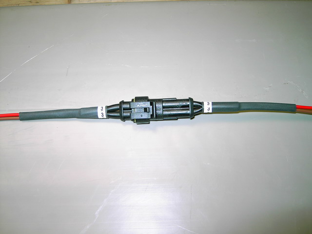

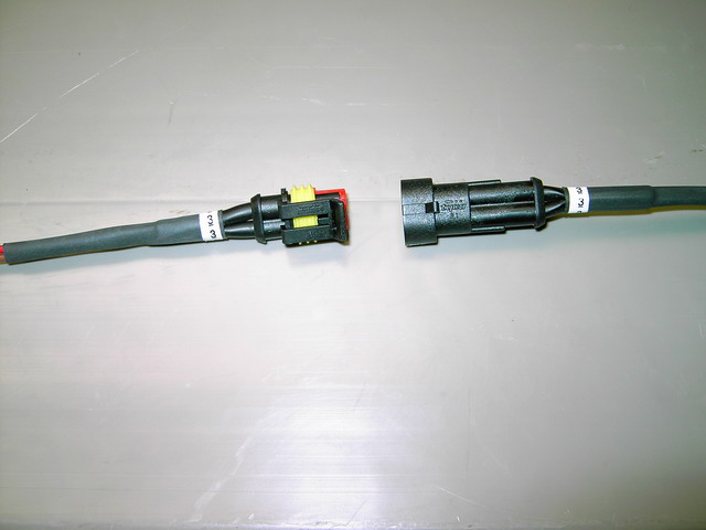

Um ein paar Drähtchen an einem Motorrad zu verlängern kann man diese durchaus auch zusammenlöten, wer allerdings noch nie einen Lötkolben in der Hand hatte sollte halt lieber die Finger von lassen.
Wichtig dabei ist auch das korrekte durchlöten, (auch mit Hilfe von Lötfett/Flussmittel) also Lötkolben richtige Temperatur und auf Kontaktfläche/Bauteil halten so dass beide Punkte gleichermaßen erhitzt werden und dann erst das Lötzinn aufbringen.
Dann Schrumpfschlauch (mit innenliegendem Kleber) drüber, auch hier empfiehlt es sich immer von der Mitte nach außen (Luftpolster) mit der richtigen Temperatur ab zu schrumpfen, bei dieser Verbindung würde ich mir dann keinen Kopf mehr machen, und zudem braucht es ja auch keine 100Jahre halten.:o
Wer es noch besser machen möchte und „kann“ nimmt die Amp-Seal Verbinder, aber auch diese Arbeit ist eher was für den Fachmann.

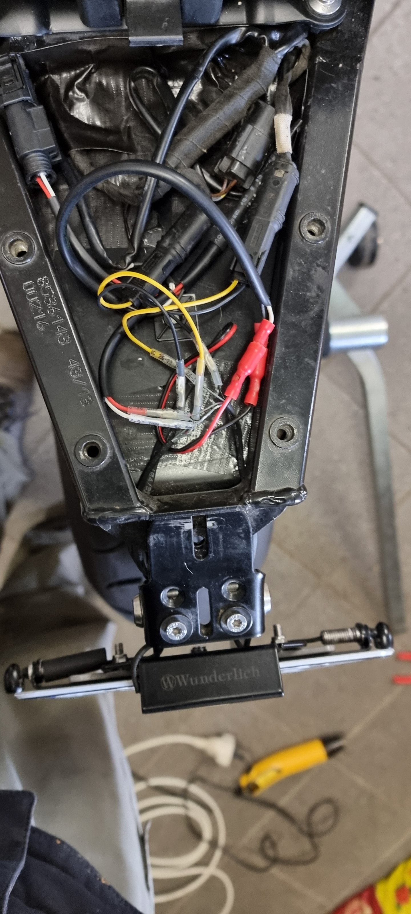

Arbeit beendet, es hat dank eurer Hilfe sehr gut geklappt.
Ich hatte Glück und musste die Kabel nicht verlängern.
Gefiel mir so natürlich viel besser, weil so die gecrimpten Verbindungen ausschließlich unter der Sitzbank liegen.
War ziemlich friggelich, weil die Kabel ziemlich kurz waren und ich da mit der Crimpzange schlecht rangekommen bin.
Ich habe die alten Verbindungen gekappt, so dass ich deutlich mehr Platz hatte.
Ich würde sagen, es war für einen Nichtfachmann so einfacher, als wenn ich Lötverbinder genommen hätte.
Wegen des Platzmangels war die Arbeit mit dem Heißluftfön schwierig. Ob das mit Lötverbindern geklappt hätte?
Vermutlich nicht.
Ich hänge mal ein Bild an und wenn möglich auch ein Video (weiß gar nicht, ob das hier geht).
Edit sagt, Video geht nicht. Schade.
Vielen Dank noch einmal an alle Tippgeber. Ohne hätte ich mich da nicht rangetraut.
