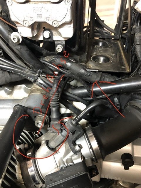

Hallo Zusammen,
ich habe hier im Forum einen Beitrag gefunden, in dem über einen ähnlichen Brand berichtet wurde,
möchte das Thema aber neu aufrollen, weil ich denke, hier gibt es ein Problem, das nur bei 1150igern auftritt, die schon viel herumgekommen sind.
Kabelbrand
Kabelbrand unterhalb des Batteriegehäuses, die Vordere, linke Ecke des Trägers hatte Kontakt mit dem Kabelbaum.
Und jetzt der Knackpunkt...!
Kupplungswechsel...

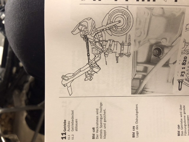

Bei dem Motorrad wurde drei Jahre zuvor, in einer Fachwerkstatt, die Kupplung gewechselt. Dazu wird das Mopped vom Heck her soweit zurückgebaut, bis der Heckrahmen nach oben geklappt werden kann und dann gehts an die “Trennscheiben“..
Dabei wird der, jetzt bei diesem Fahrzeug abgebrannte Kabelstrang, an genau der beschädigten Stelle stark gebogen.
Vielleicht hat jemand gleiches erlebt.
Gruss Frank

Moin Zusammen,
danke für die Beiträge!
Auf eine porösen Ummantelung bin ich selber gar nicht gekommen, da meine Kabel auch nach 17 Jahren noch schwarz und weich sind... jedenfalls die nicht verschmorten.
Hab jetzt bei einer anderen 1150er unter den Ansaugstutzen geschaut, da liegt das Kabel frei und entspannt... und die hat noch die erste Kupplung.
Gruss Frank

meine ist auch 17 Jahre alt und die Kabel unter dem Tank sind noch alle optisch relativ weich (sofern man das ohne chemische Analyse sagen kann). Ich glaube auch nicht, dass das regelmäßiges Waschen der Q hier Auswirkungen hat, da wohl keiner in dem Bereich sein Chemiekeule reinhält.
Da wird wohl eher der Mechaniker beim Kupplungswechsel und Hochklappen des Hecks den Kabelstrang erheblich geknickt haben.
