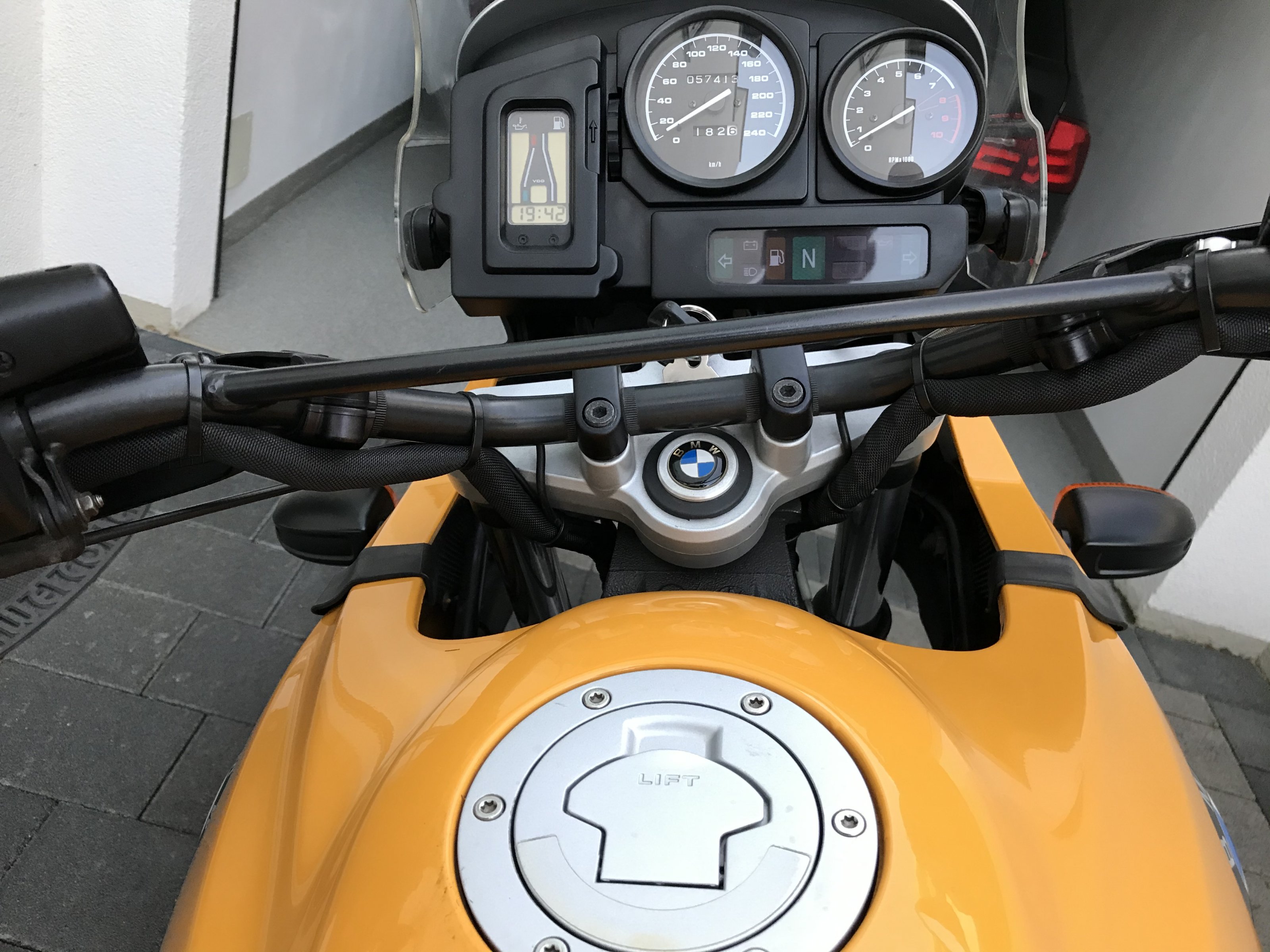

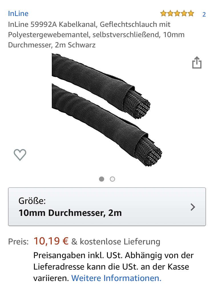

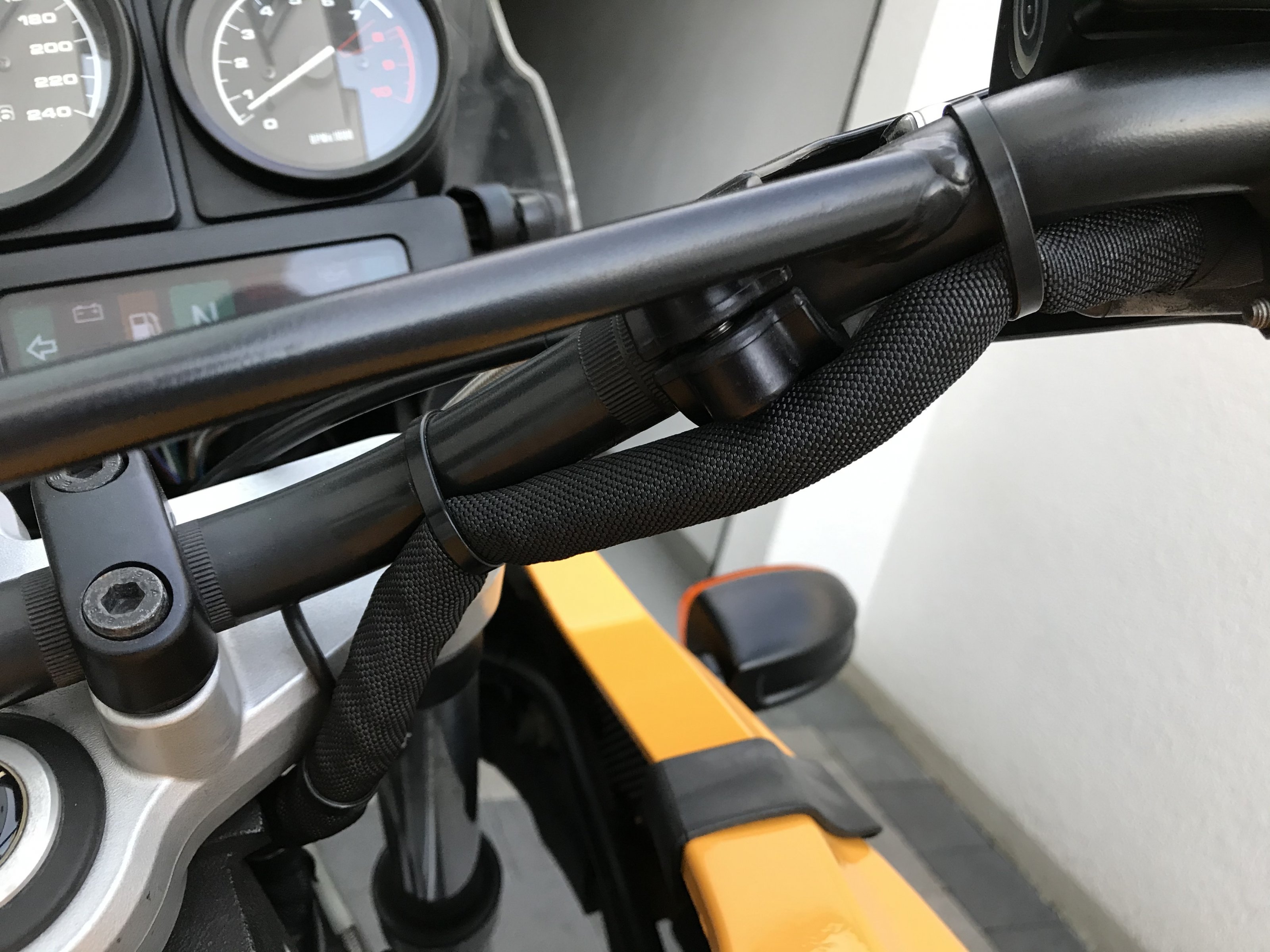

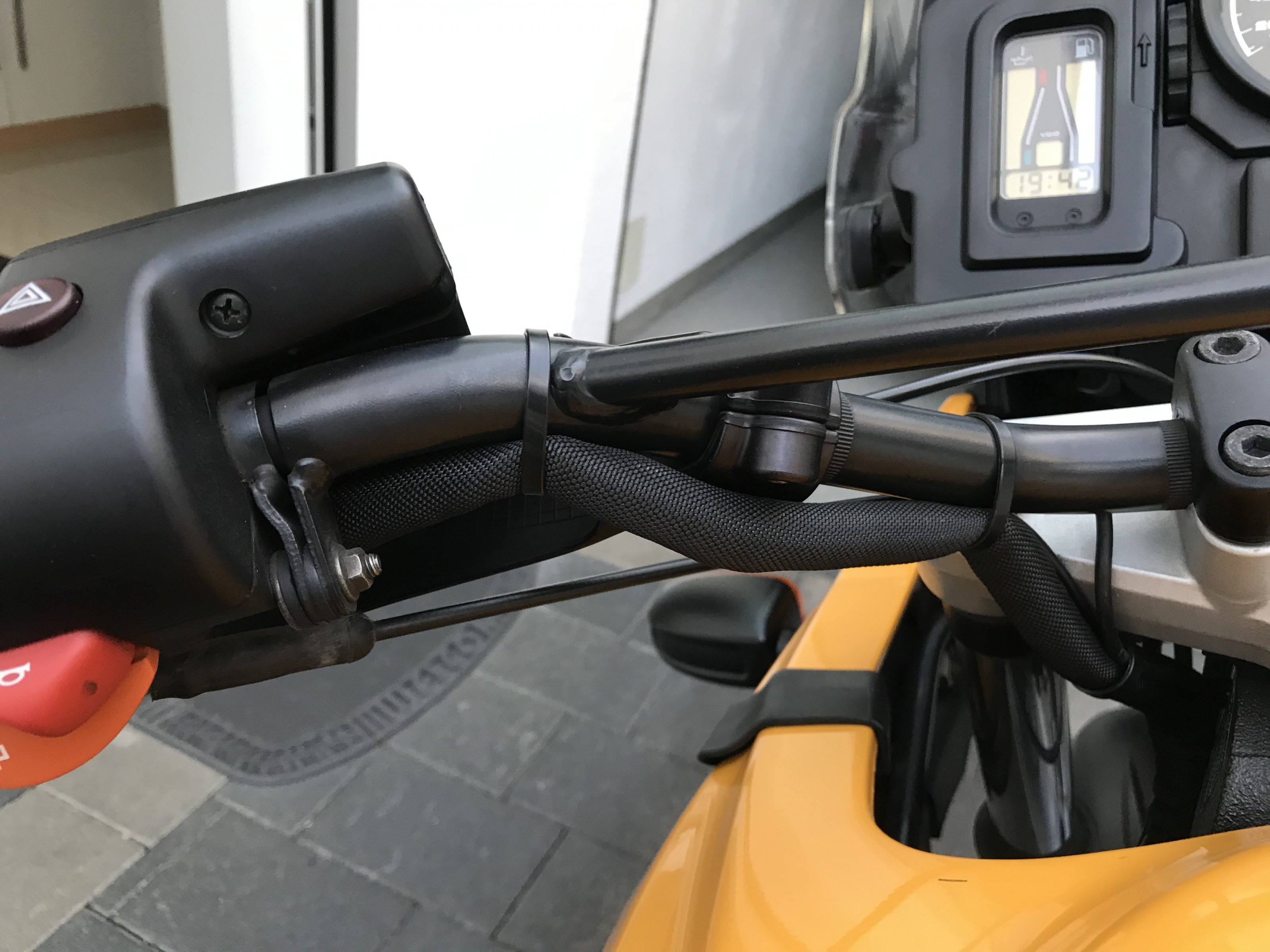

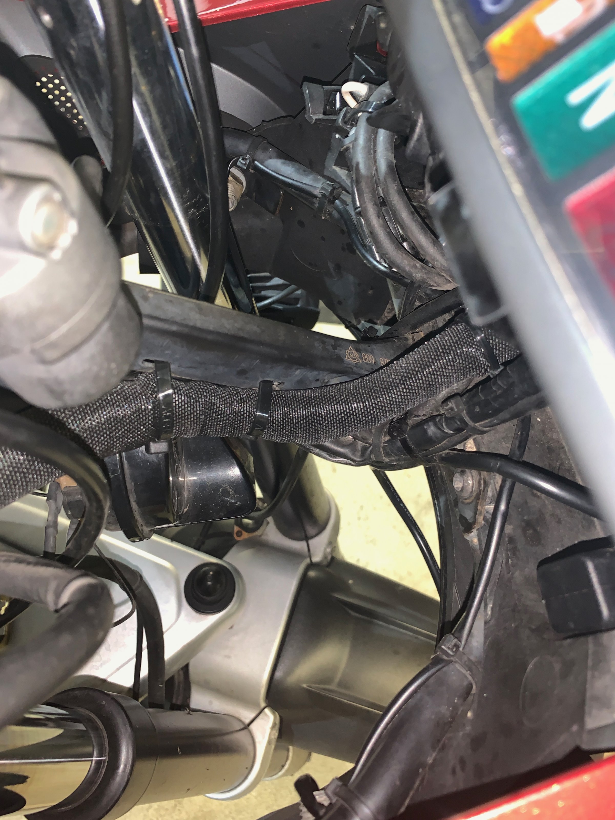

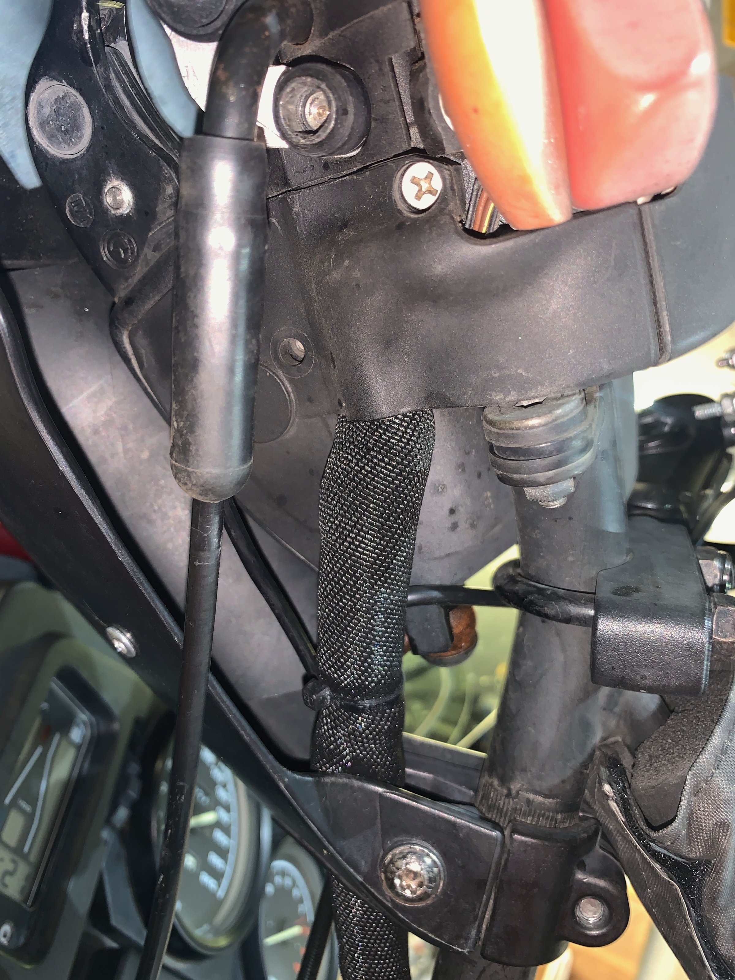

Ich habe mich auch mal am Sonntag an den brüchigen Kabelschutz dran gemacht. Habe dafür einen selbstschließenden Gewebeschlauch (mit einem etwas festerem Innenschlauch aus Kunsstoff) bei Amazon bestellt (siehe Bild).
Hat super funktioniert - jetzt sieht es auch wieder sehr gut aus und die Kabel sind geschützt. Dabei wurden auch die viel zu fest angezogenen Kabelbinder erneuert.

Hi Alex.
Diese Arbeit steht mir auch bevor. Deine Lösung gefällt mir gut bis auf eine kleine Anmerkung vom technischen Ästheten (mir 🙄).
Die Schläuche wären mir zu dick.....😒
Grüße Volker
Hi Volker,
ich habe es zuvor mit einem Geflechtschlauch mit kleinerem Durchmesser probiert, aber es war zu knapp (der Kabelstrang hat da zwar reingepasst, aber an den Biegungen hat es nicht schön ausgesehen, da sich der Geflechtschlauch dort etwas geöffnet hat).
Um die Dicke etwas zu minimieren könnte man den Innenschlauch (Polyestergewebemantel) weglassen und es nur mit dem Geflechtschlauch ummanteln.

Hallo Alex,
habe die selben Probleme und mir auch einen Gewebeschlauch bestellt aber noch nicht verbaut, denn: Der ist nicht Wasserdicht, also würde das Wasser am Kabel runterlaufen und ggf. die Kontakt erreichen.
Sieht das bei Dir anders aus?

Hallo Günther,
so wie ich das aus vielen Beiträgen gelesen habe, sollte er auch nicht wasserdicht sein. Dann würde das Wasser am tiefsten Punkt stehenbleiben und könnte nicht entweichen oder dort trocknen.
Der Innenschlauch ist bei mir etwas härter und luftiger als der Geflechtschlauch außen, so kann dort das Wasser nicht bleiben und der nasse Außenschlauch, der ruhig feucht werden kann, kann dann besser trocknen.
So war zumindest mein Plan 😂 - ob dieser auch so funktioniert wird sich mit der Zeit zeigen.

Hm, der Original-Schlauch ist wasserdicht, da würde die von Dir genannte Problematik ja schon ab Werk verbaut?

Ich denke, dass das mit der Dichtigkeit ohnehin nicht so wichtig ist, denn alle Stecker außer Motorsteuergerät etc. sind ja ohnehin offen. Wenn du durch einen Regenguss fährst wird ja alles geflutet und trocknet dann eben wieder.

Ich finde es sieht sehr gut aus!
Kurze Frage: Konntest du die Kabel ohne Entfernung der Stecker erneuern oder hast du den Tank runtergenommen und die Stecker gezogen?

Das ist ja ein selbstschließender Geflechtschlauch - den kann man einfach über den Kabelstrang ziehen und dieser verschließt sich dann (wickelt sich wieder rum).

Danke für die Antwort. Habe dicke Finger und versuche es erstmal ohne Abbauen des Tankes.

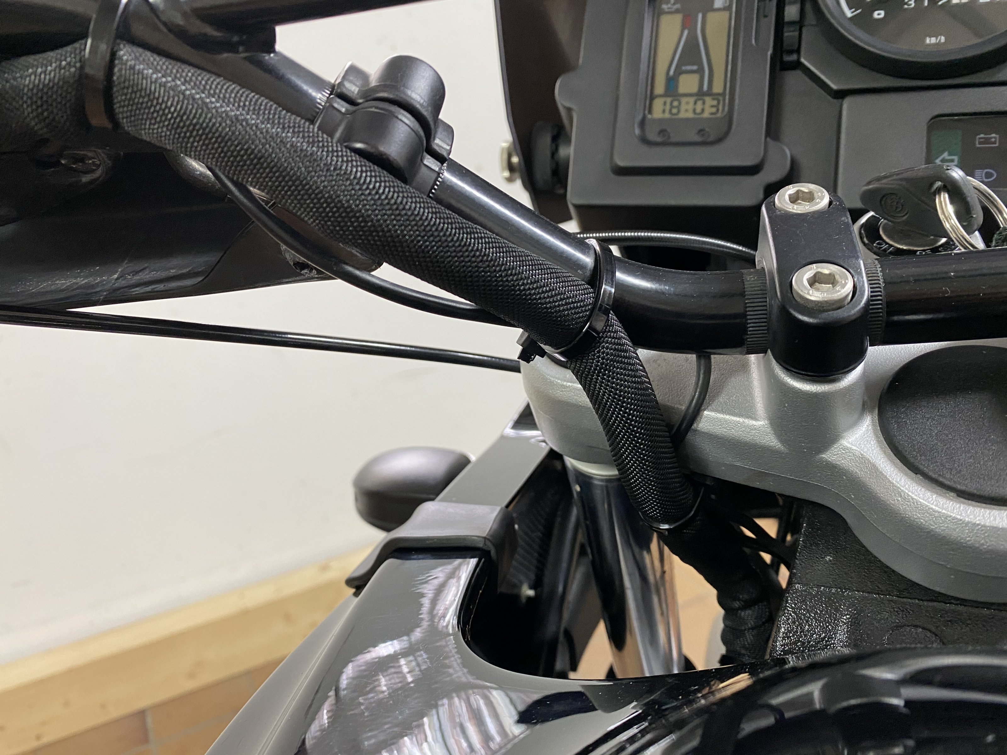

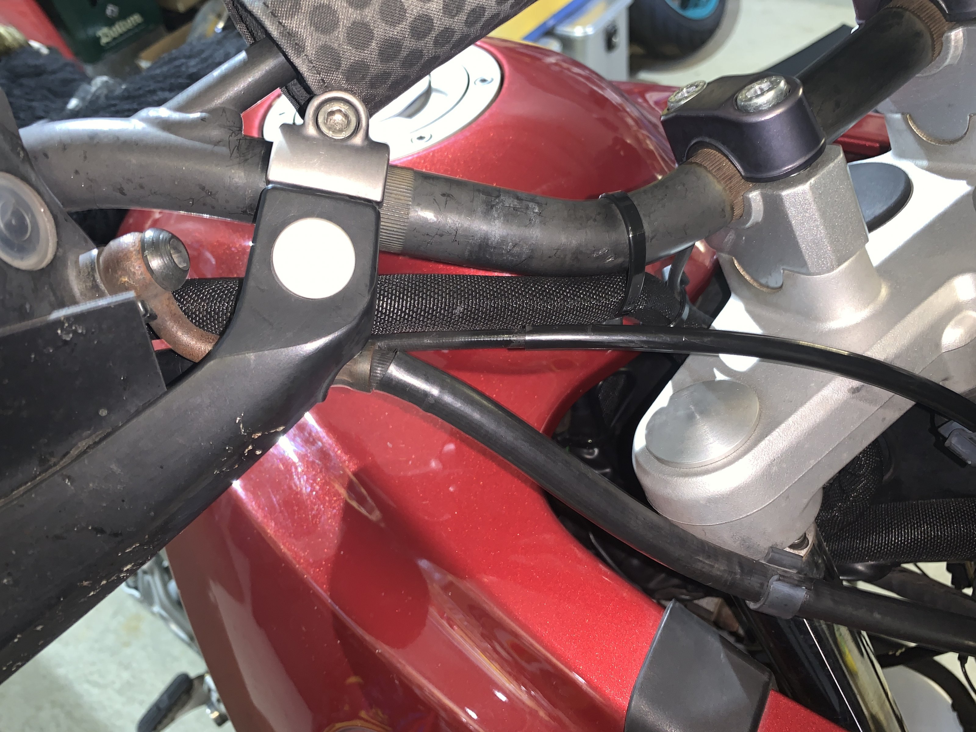

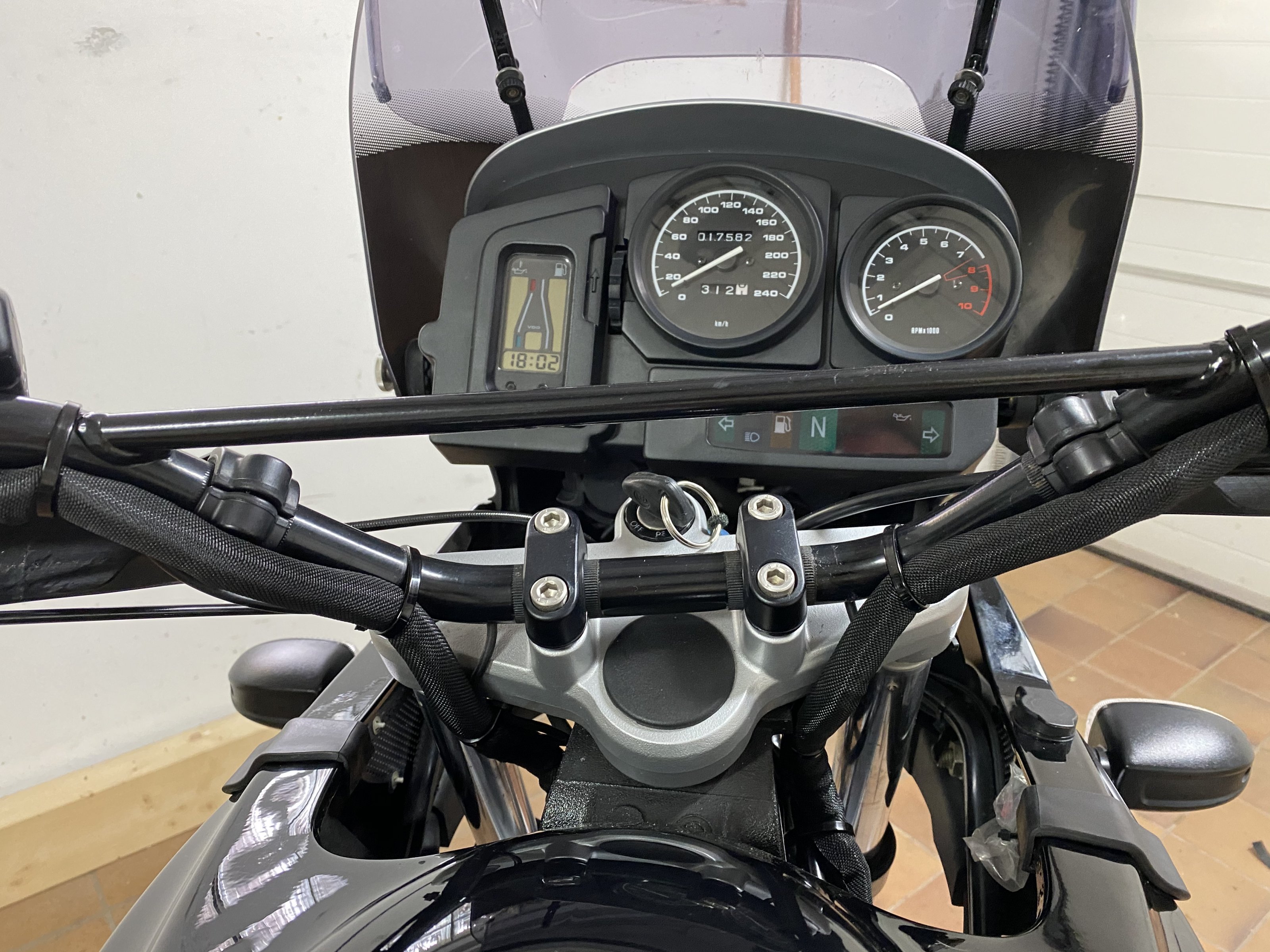

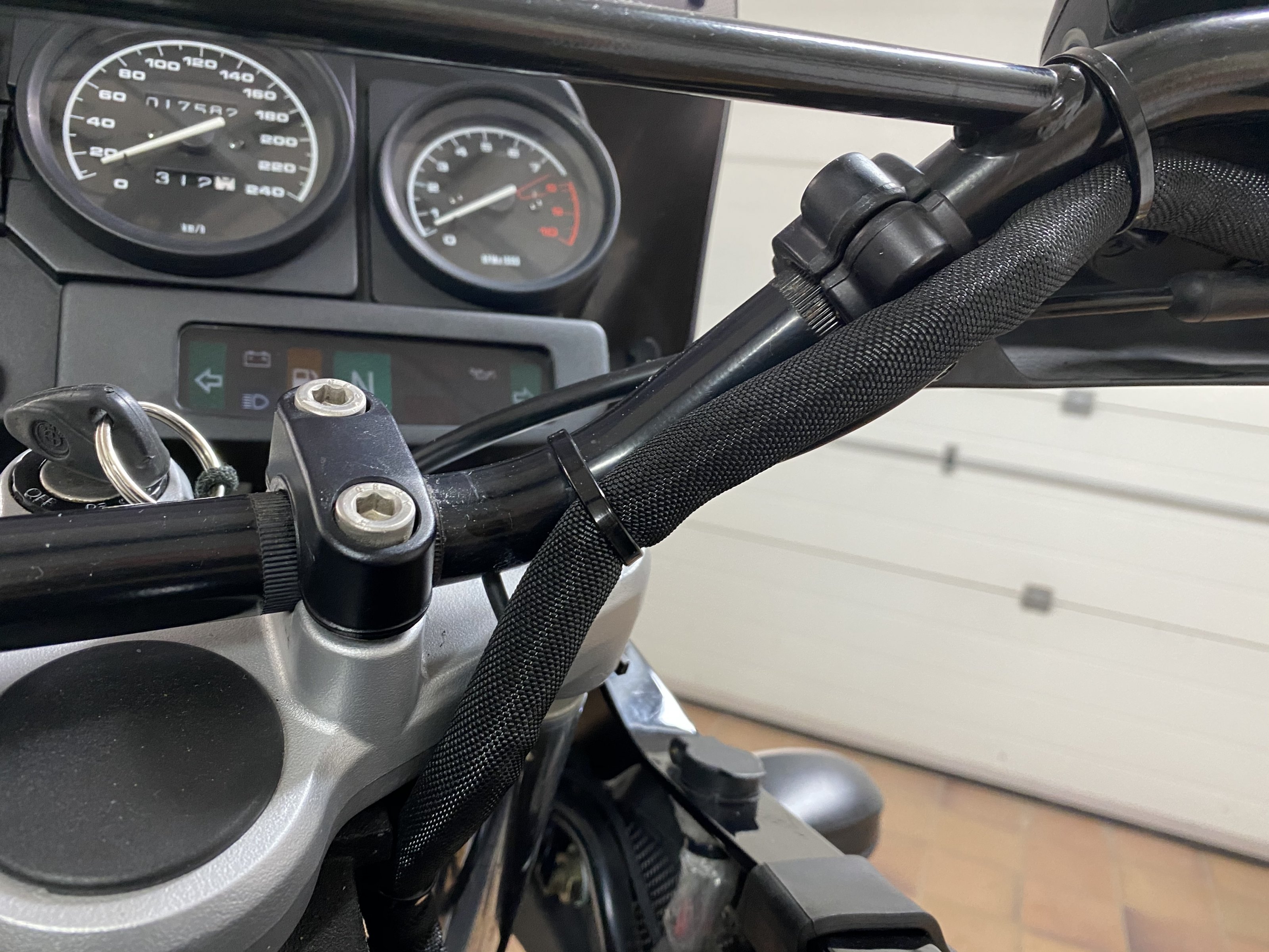

Alex, deine Idee fand ich ganz smart, und den Schlauch habe ich günstig bekommen :) (5m für 12 EUR bei eBay)
Für die Kabelbündel der Lenkerarmaturen war die Dicke ganz okay, ich habe jeweils noch das Kabel vom Brems- bzw. Kupplungsschalter (das zusätzliche dünne Kabel) mit in den Schlauch verfrachtet, links außerdem noch das Ladekabel vom Navi. Die Kabelhülle habe ich bis in die Lenkerarmatur eingezogen, so dass der Ansatz sauber aussieht. Um die Verlegung am Lenker noch etwas sauberer zu machen, habe ich den Strang zu den Bowdenzügen und Schläuchen durch die Klemmung vom Handschützer gezogen und noch mit einem Kabelbinder - dann zusammen mit dem Heizgriffkabel - fixiert.
Die Kabel, die bei mir von "unterm Tank" zusätzlich nach vorne gehen (Nebelscheinwerfer, USB-Steckdose, Anzeige der Heizgriffleistung) habe ich auch mit so einem Schlauch nach vorn unters Cockpit gelegt, das ist dann noch schöner. Ich habe überlegt, auch die Originalbündel (3x) von "unterm Tank" zum Cockpit mit Schlauch zu verkleiden, aber das mache ich, wenn ich mal mehr Muße habe und Lenker, Standrohre und Frontverkleidung ab habe :D
Mir gefällt es um Längen besser, als die alten - und kaputten - Hüllen. Neu wäre es sicher auch ok, aber der Aufwand, alle Stecker aus- und neu einzupinnen ist noch erheblich größer. Durch die dickeren Schläuche habe ich außerdem noch einen etwas besseren mechanischen und Knickschutz im Bewegungsbereich des Lenkers. Ja, die Schläuche sind dicker als die alten Kabelhüllen (Volker :) ), aber so finde ich es (durch die kleinere Anzahl sichtbarer Kabel) noch aufgeräumter. Die dünnen Kabel habe ich mitsamt der alten Hülle in den Schlauch gepackt, so kann man es ggf. nochmal ändern.
Danke für die schöne Anregung!
