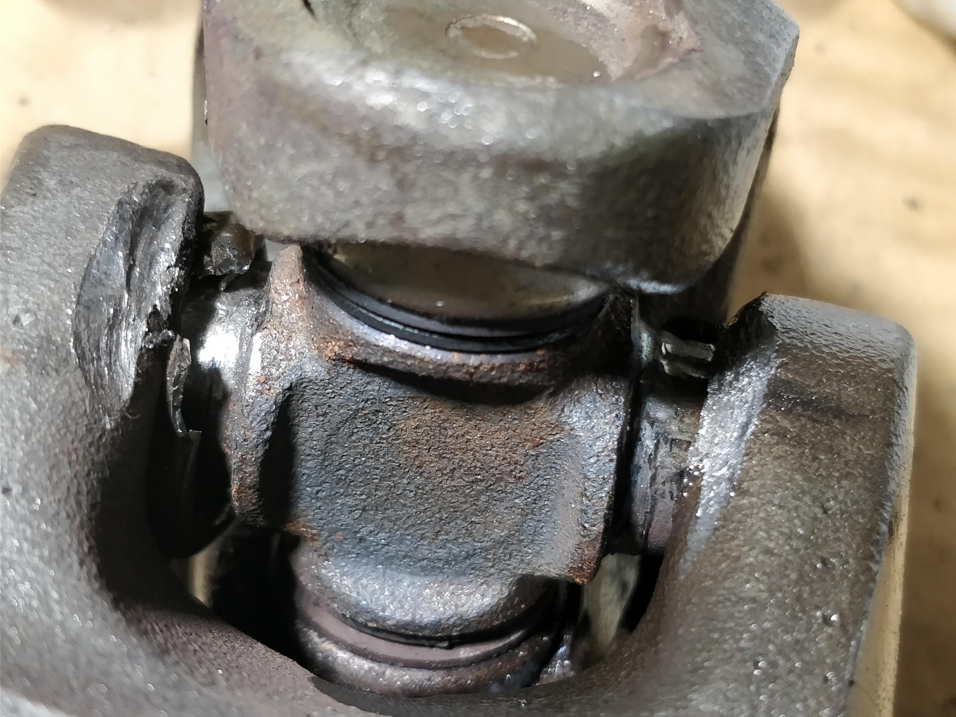

leider hat meine GS nach nun 155.000 km einen Schaden am vorderen Kardangelenk.
Hatte jemand bereits einen ähnlichen Fall oder konnte eine Ursache ausmachen? Aktuell kann ich nur auf einen Materialfehler bzw. Materialermüdung schließen.

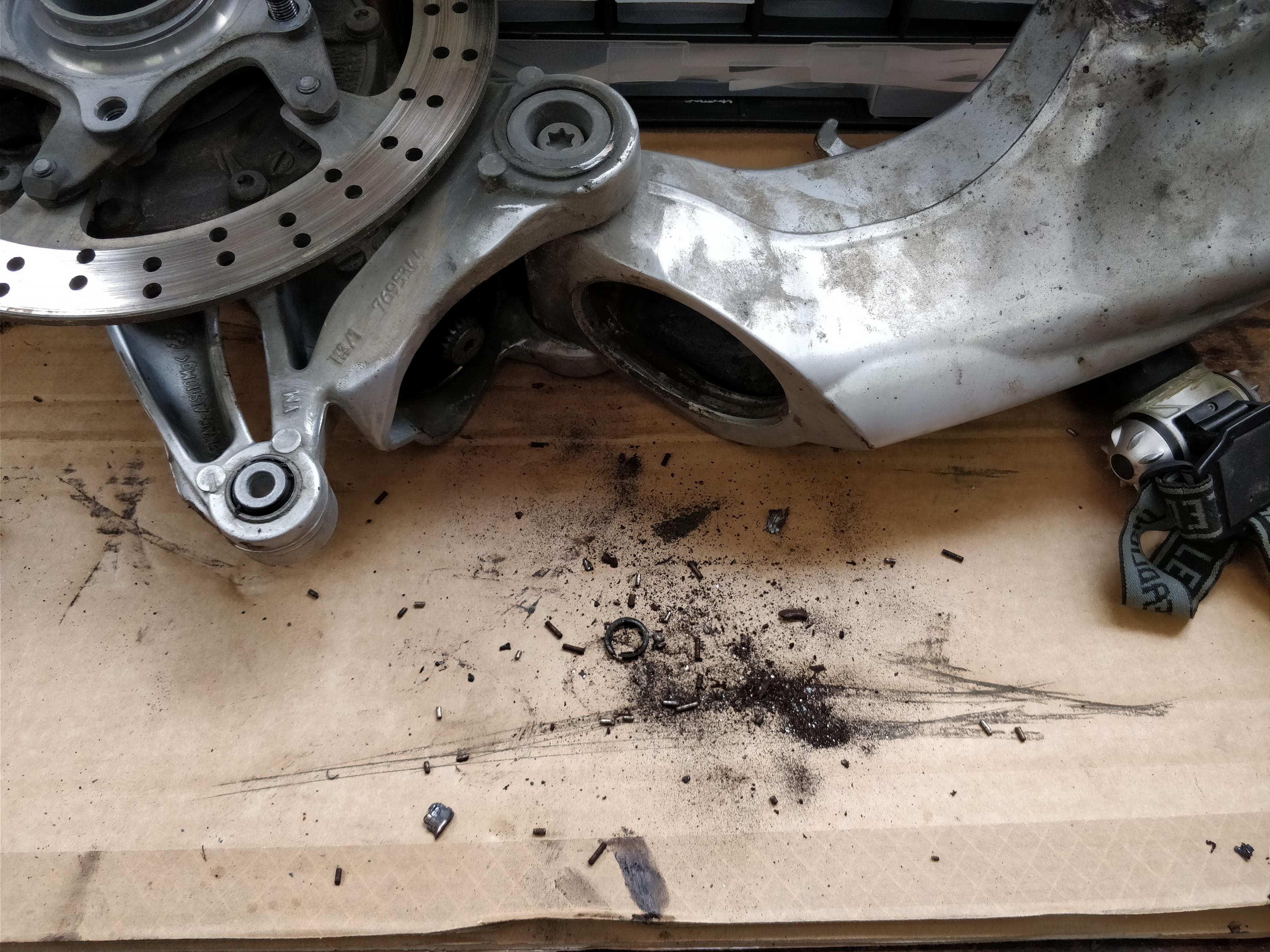

Teile der Kardanwelle waren in Pulverform in der Schwinge zu finden und dienten auch den Schwingenlagern als Getriebesand...
Eine neue Kardanewelle ist beim Freundlichen bereits für eine zeitnahe Abholung bestellt, mich würde jedoch interessieren, warum das vordere Gelenk so fertig sein könnte.
Falls jemand hierzu Erfahrungen hat, würde ich mich sehr freuen, wenn diese geteilt werden könnten.

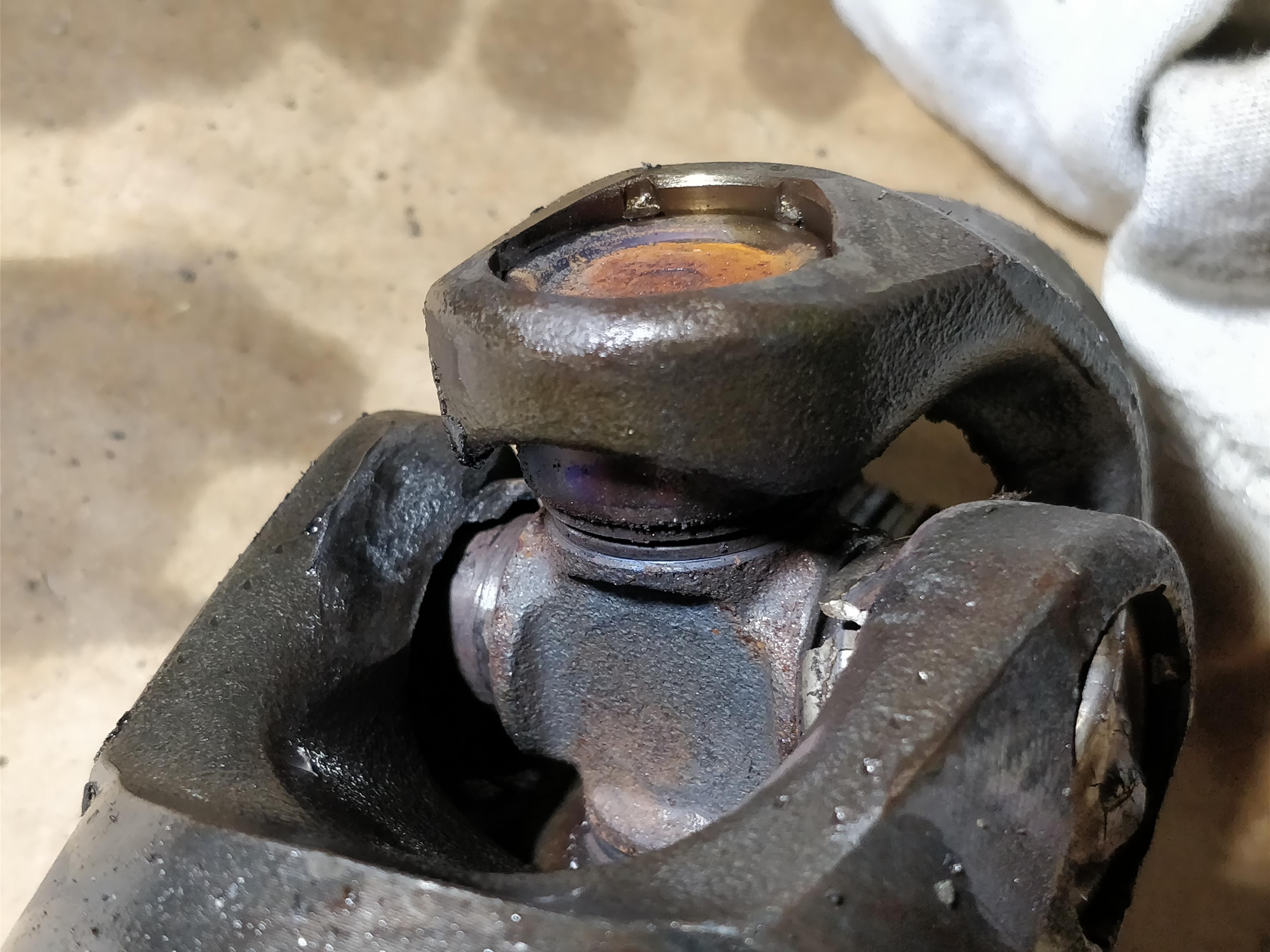

Dem Bild nach wurde zumindest ein Lager zu heiss (blau angelaufen). Das passiert eigentlich nur wenn es schwergängig ist. Ob es daran liegt, dass ein Spänchen die Bewegung hinderte oder ein Spänchen entstand weil das Ding klemmte ist die Frage.
Aber Du hast nicht vielleicht die Federbeine der GSA in die GS geschraubt?

Ich habe die Maschine vor rund 4 Jahren mit 90.000 km gekauft. Der Vorbesitzer meinte, dass die Maschine von KM-Stand 17.000 bis 90.000km mit dem Adventure-Fahrwerk unterwegs war.
Mit großer Wahrscheinlichkeit waren die ersten Anzeichen des Schadens schon seit kurz nach dem Kauf spürbar - da oft beim Lastwechsel geräuschmäßig ein Zug angekoppelt hat, habe dies bisher als GS-typische Betriebsgeräusche eingestuft, da eine GS ja doch nicht ganz so geräuschlos unterwegs ist wie Japan-Bikes. Auch kannte ich es nicht anders. Das Immense Spiel des kaputten Gelenks würde zumindest das Ankoppeln des Zugs erklären.
Es ist jetzt direkt aufgefallen, da zum Schwingengummiwechsel die Schwinge ausgebaut war.
Der Längenausgleich sowie auch der Anschluss ans Getriebe sehen noch sehr gut aus, auch wenn hier kaum mehr Schmiermittel erkennbar war.
Hat die ADV eine andere Schwinge bzw. eine andere Änderung des Fahrwerks? Ich frage, weil laut ETK meine (2007er) sowie die ADV die gleiche ET-Nr für die Welle haben.

Ursache, keine Schmierung (ist ja auch nicht möglich). Hab das selbe gehabt und grad gesehen vor echte schaden auftrat. Mit eine kleine spritze Oel getropft zwischen gabel und Gummi ring. einige tagen lang..... Dan wieder gefahren.

Inzwischen habe ich nachgesehen. Meine Befürchtung, dass BMW (wieder mal) unterschiedliche Wellen bei GS und GSA verbaut hat hat sich für die 1200 NICHT bestätigt.
Bei den 1150 KONNTE es vorkommen, dass eine GS mit Federbeinen der GSA ihre K-Welle killte weil die nicht ausreichend Knickwinkel hatte. Da waren die K-Wellen von GS/GSA unterschiedlich.

Das läuft bei der 1150 GS/GSA genauso. Nur hatte eben die GS eine andere Kardanwelle die den höheren Knickwinkel der GSA nicht unbedingt vertrug. Meist hat es wohl geklappt aber eben nicht in allen Fällen. Offenbar war die Guss-/Schmiedetoleranz der GS-Welle meist ausreichend.
Daher mein Verdacht.
