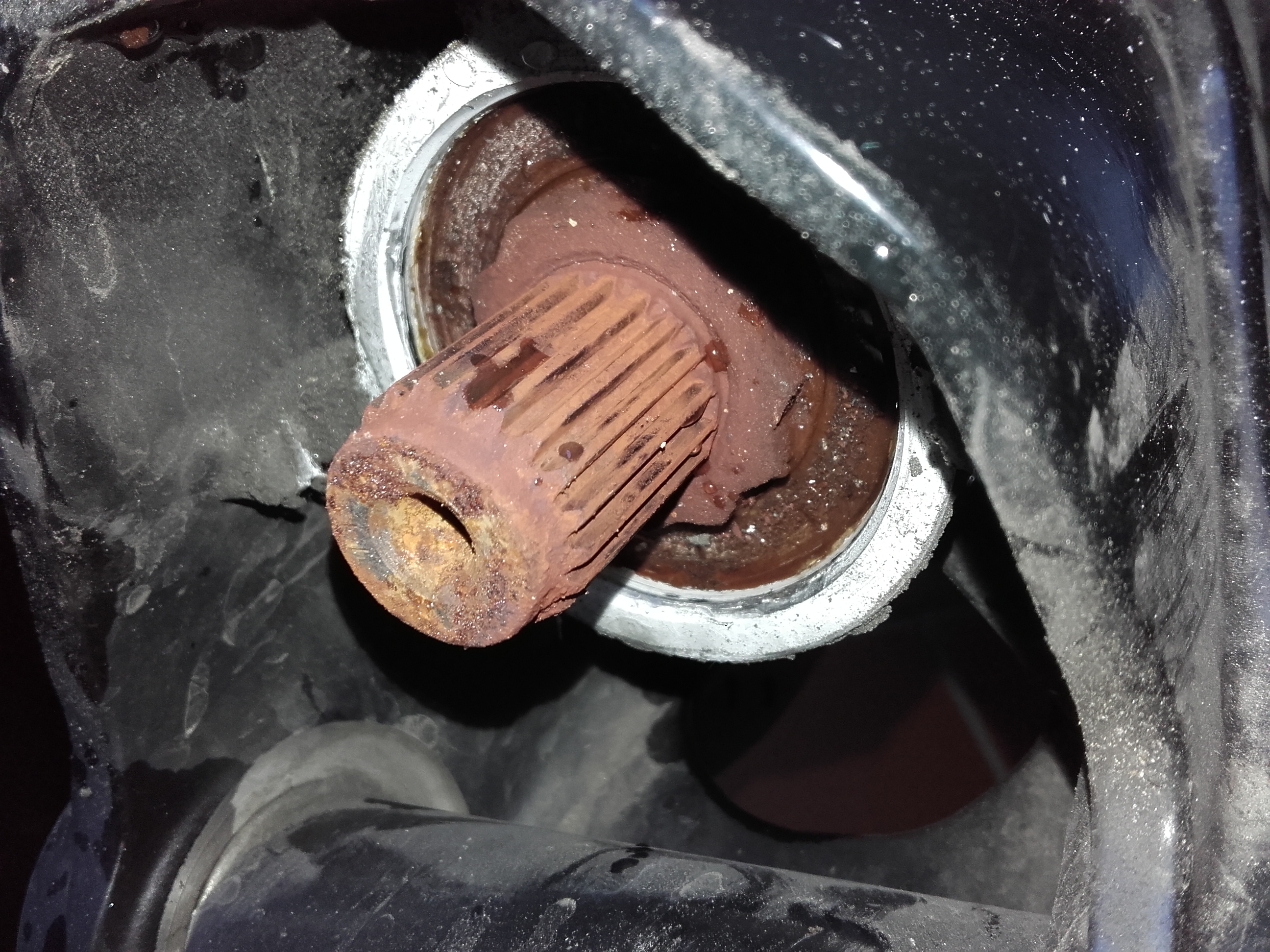

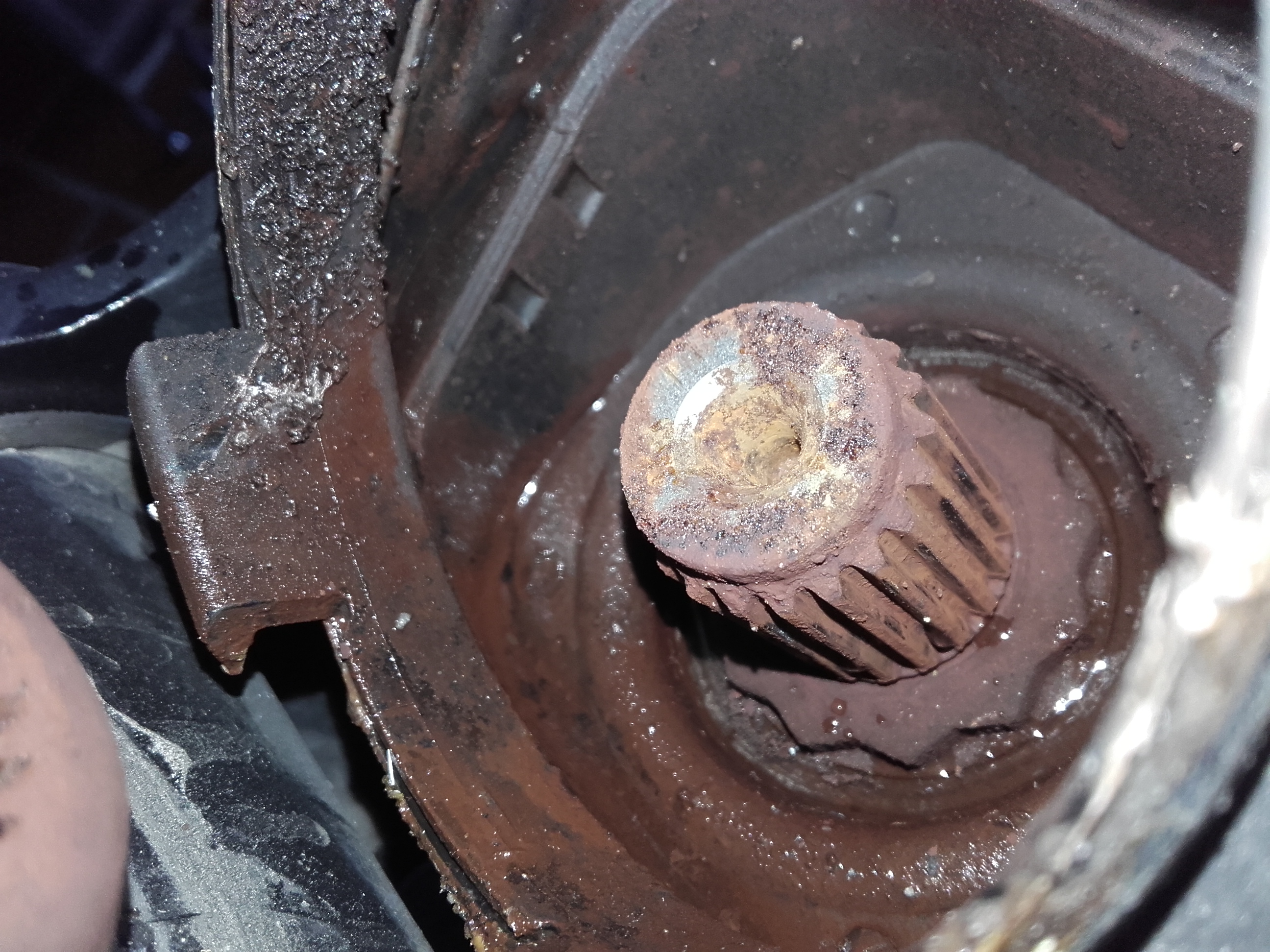

Also ich rate allen meinen selbstschraubenden Kunden, das HAG bei einem Ölwechsel auch mal abzuklappen und die Verzahnung mit Staburags oder Optimoly zu schmieren.
Und man sieht gleichzeitig ob eine Manschette zwischen Getriebe / Schwinge und Schwinge / HAG undicht bzw. beschädigt ist.
Das bißchen Mehraufwand spart in Anbetracht dessen, was eine neue Kardanwelle und HAG kostet, eine Menge Geld.
Das Problem ist, das der Längenausgleich wieder auf dem Wellenzapfen des HAG´s stattfindet und eben ab und an nach Schmierung schreit.

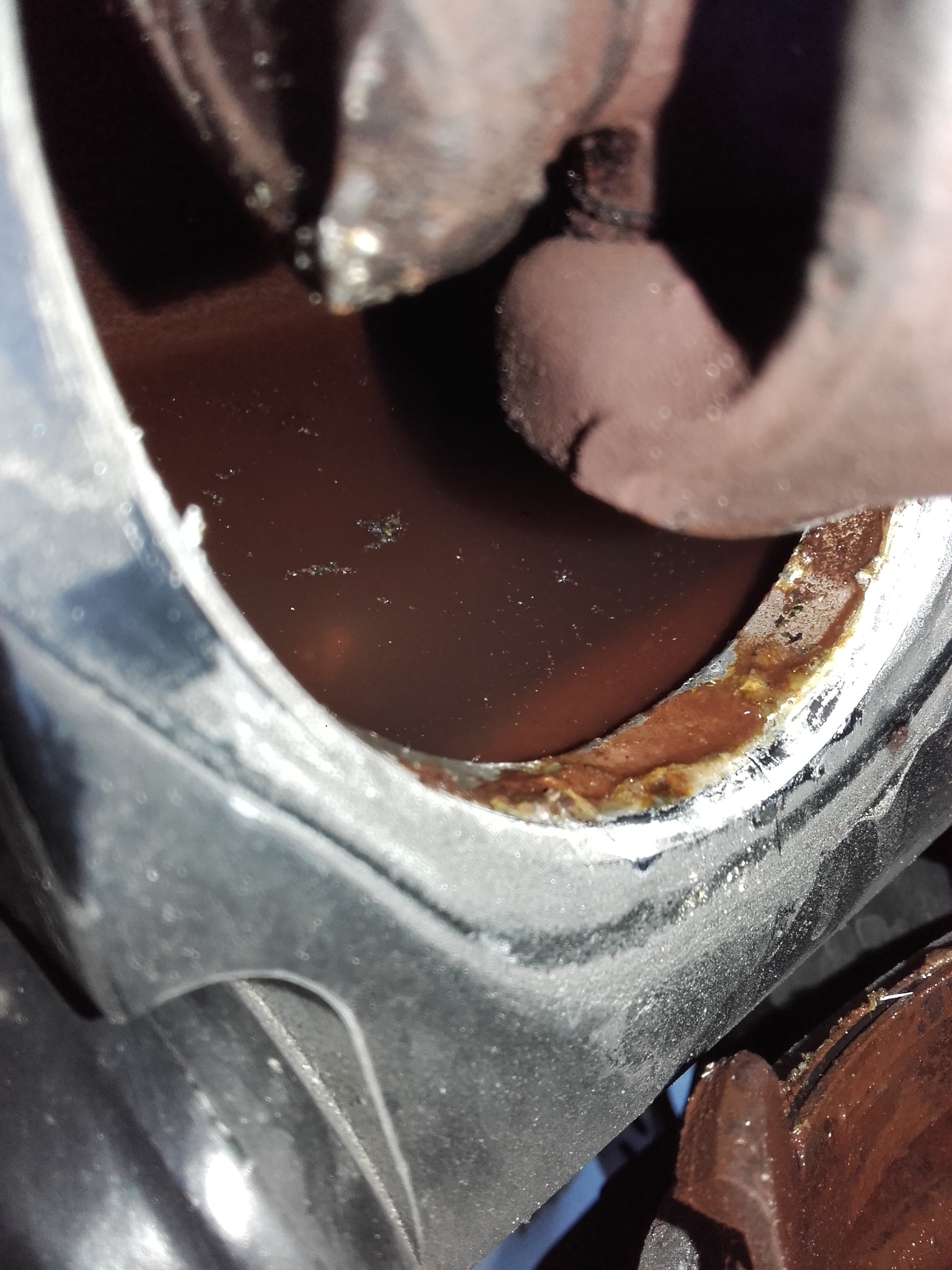

In einem anderen Video (gruselige Schrauberei eines rumänischen Kanals) zum Thema wurde gesagt, dass man empfiehlt von unten ein Loch in den Kardantunnel zu bohren und zu verschließen (Schraube mit Dichtung oder Panzertape :D ). Man könne dann dort nach einer Regen- oder Bachdurchfahrt das Wasser ablassen. Das wäre ein bekanntes Thema (siehe Foto weiter vorn).
Also, ich weiß nicht...
Da ich im Jahr zwischen den zweijährigen Wechselintervallen im Service das Öl im Winkelgetriebe selber tausche, werde ich das Abschmieren (je nachdem, was ich vorfinde) auch nächste Saison angehen. Ist ja nicht zu wild. Aber wahrscheinlich ohne das Loch zu bohren. :)

Ich habe ein Loch an tiefstem Punkt am Kardantunnel gebohrt und M6 Gewinde geschnitten bleibt aber immer offen . Bei mir dringt Wasser schon beim waschen ein finde aber kein Loch in den Manschetten werde aber in nächster Zeit trotzdem beide manschetten tauschen

Das reicht wohl nicht. Da müsste das Wasser noch über die Kante drüber. Man sieht das in einer der Posts weiter oben im Bild, wo das Wasser im Kardantunnel steht. Scheint wohl doch nicht so abwegig - das mit dem Loch.
Muss mal schauen, ob ich das rustikale Video noch finde. Das könnte dort auch ein M6 gewesen sein. Habe mal unter den Kardan gefummelt. Da ist eine Fläche, wo man ansetzen könnte. Der Kollege hat noch eine Kunststoffbeilagscheibe untergelegt, damit es dicht sei. Seine Kumpels nähmen alle Panzertape her. Sei auch dicht :rolleyes:
