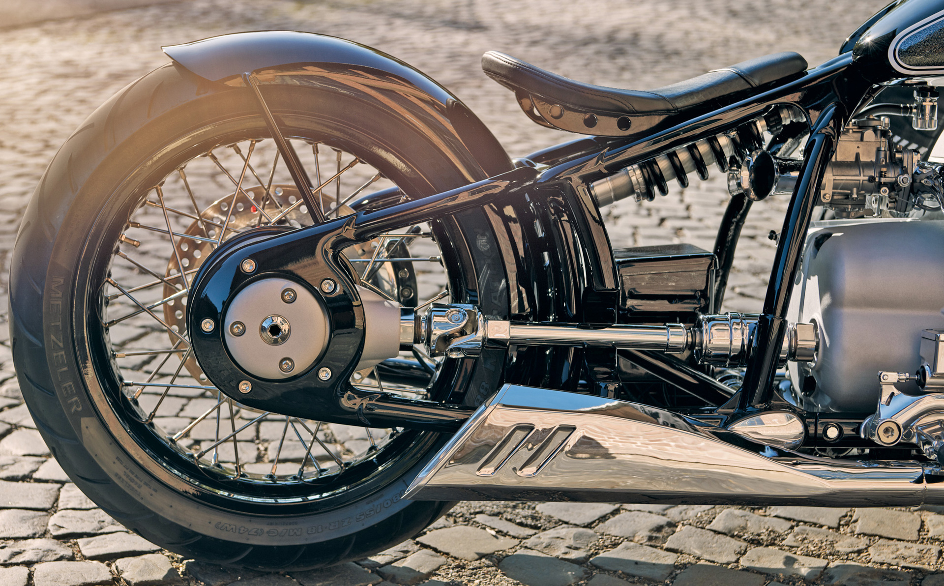

Oder back to the roots...
Konventionelle Schwinge und die Kardanwelle offen laufen lassen,da kann man auch immer schön den Chrom polieren...
