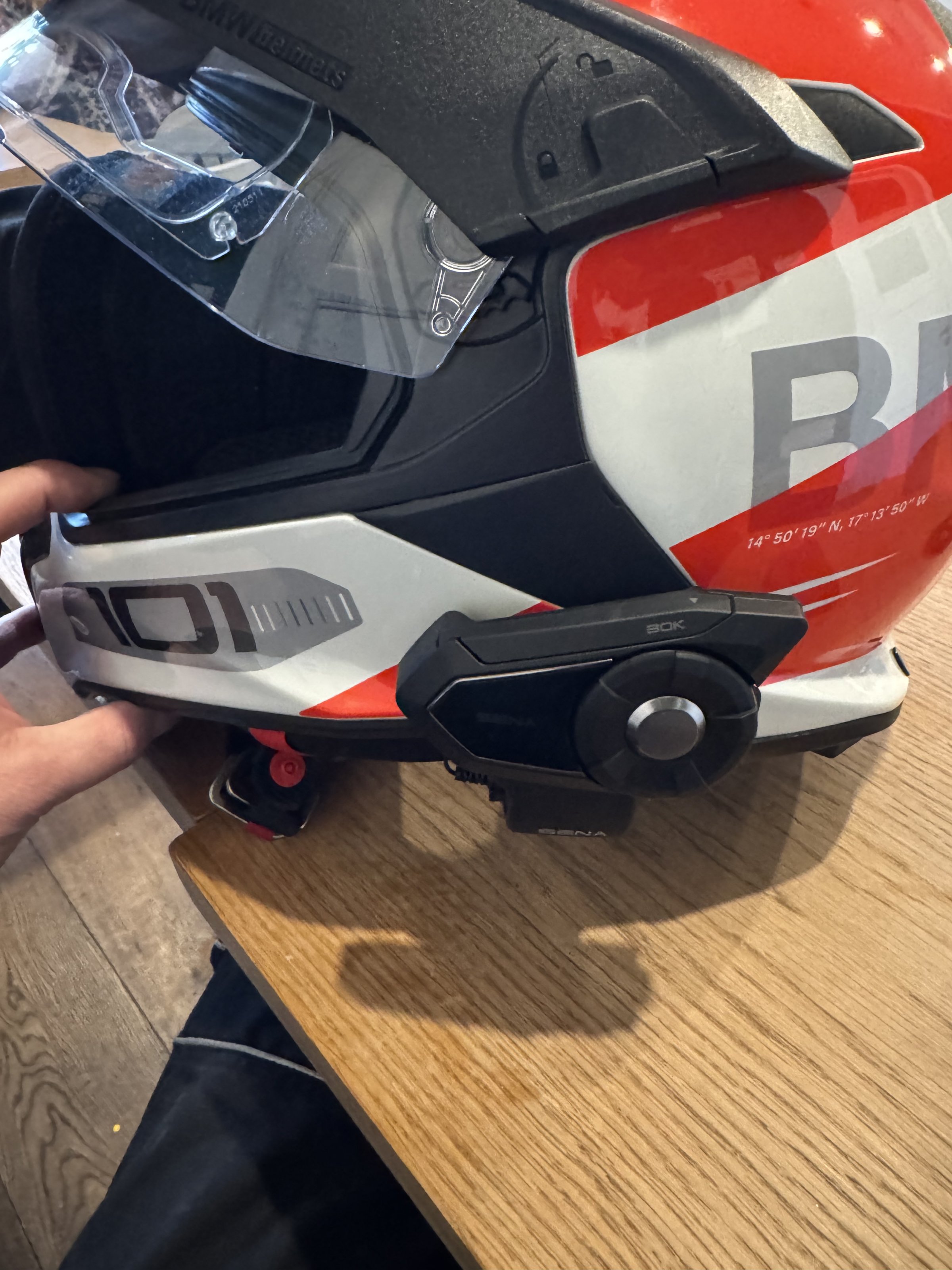

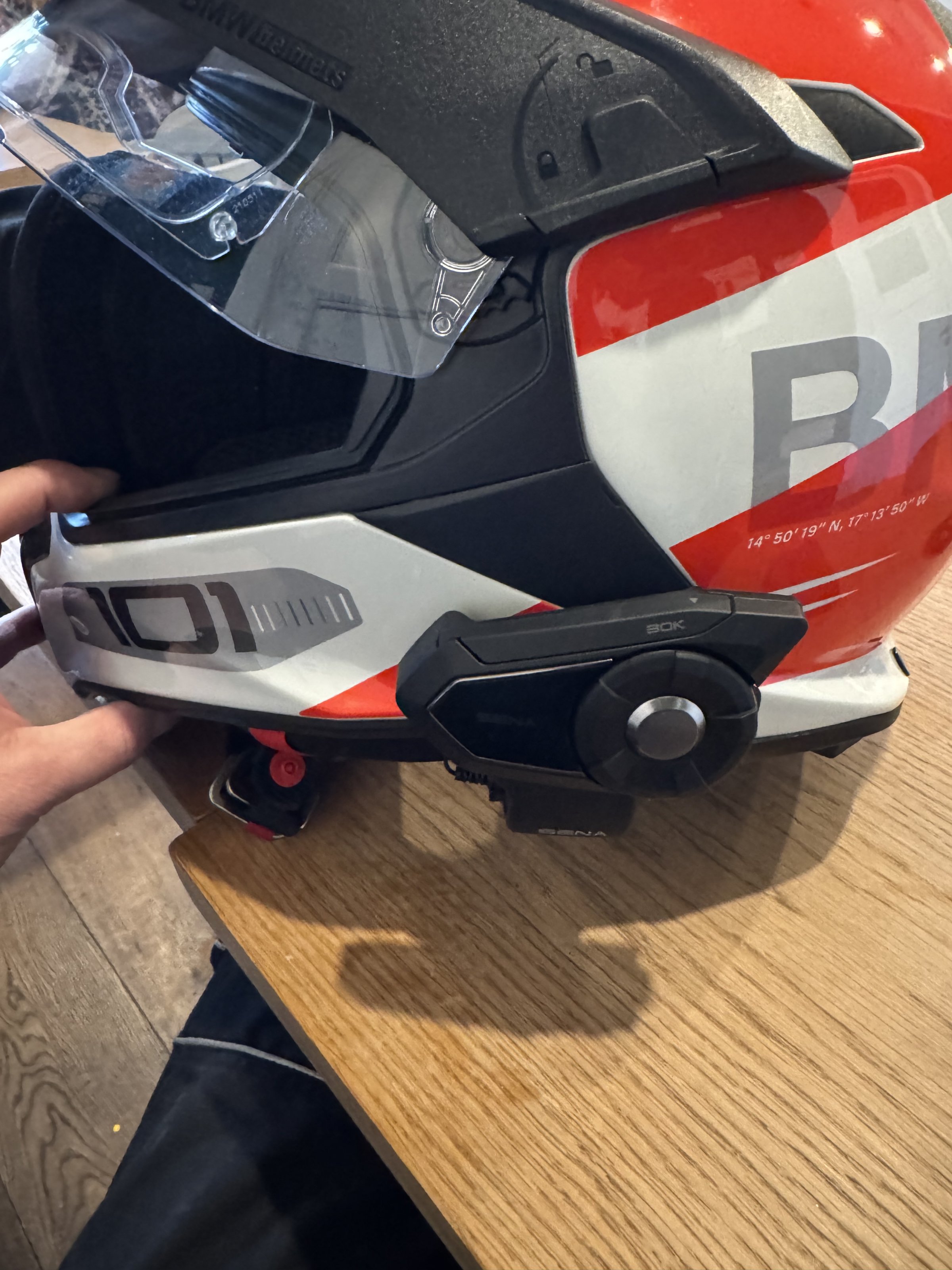

Gestern das Sena 30K Teil verbaut. Ging erstaunlich schnell und alles ist gut versteckt und sicher verbaut.
Könnte noch so 2-3 cm weiter vorne sitzen, aber da ist am Helm eine doch rel. große Kante.
Die Einrichtung ist auch easy. Nur ein Firmware Update musste noch gemacht werden. Heute mit ein wenig Musik gefahren und gehofft, dass ich was übers Open Mesh mitbekomme.
Für den Preis (169 EUR) ist das spitze!

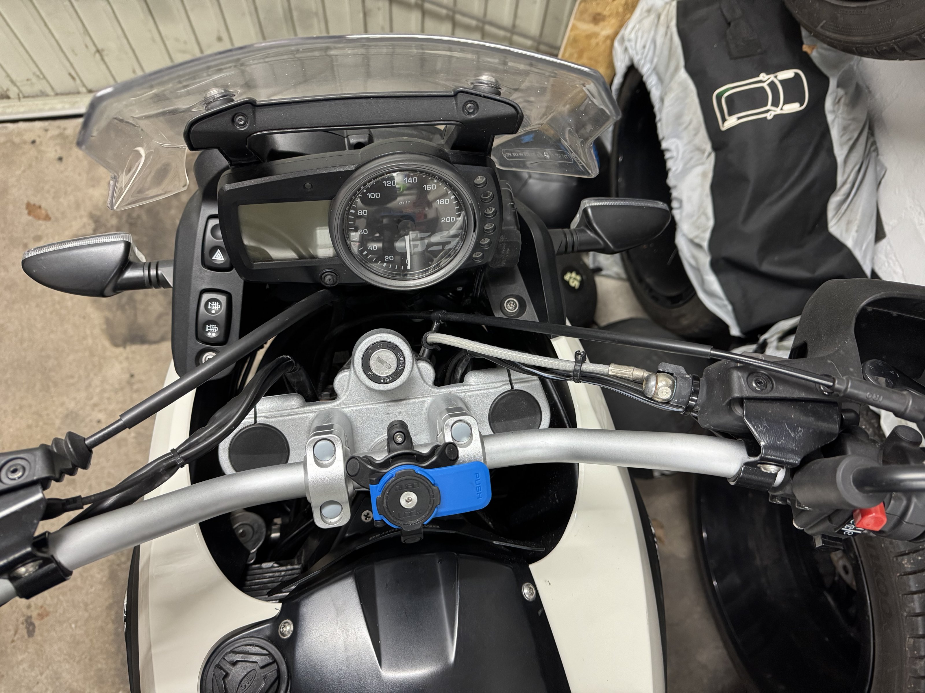

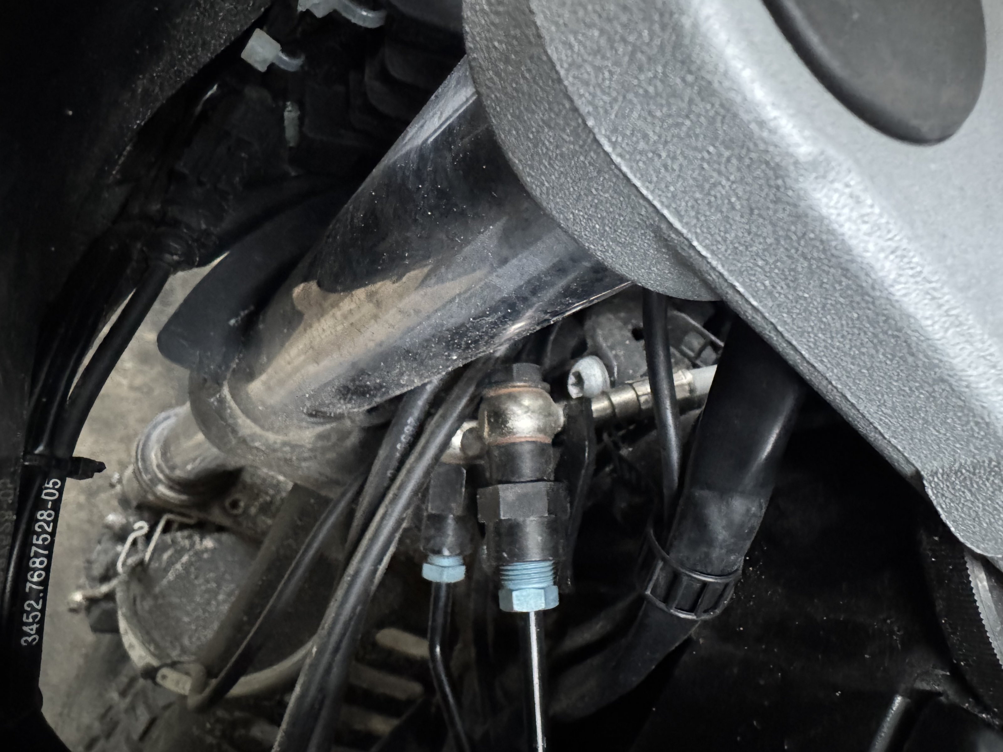

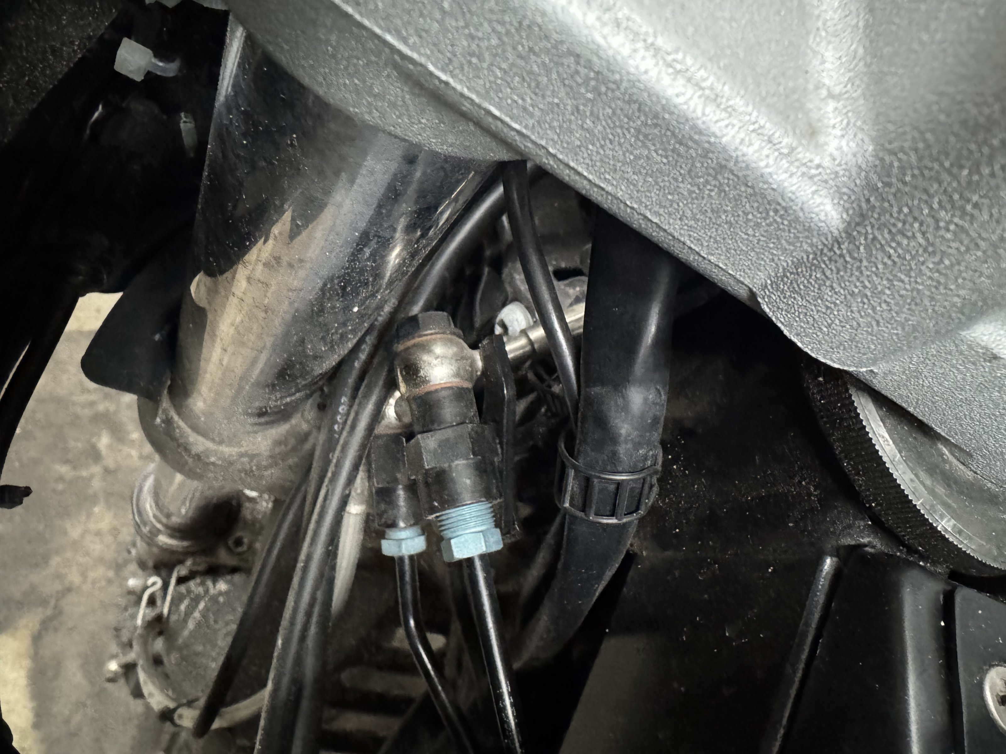

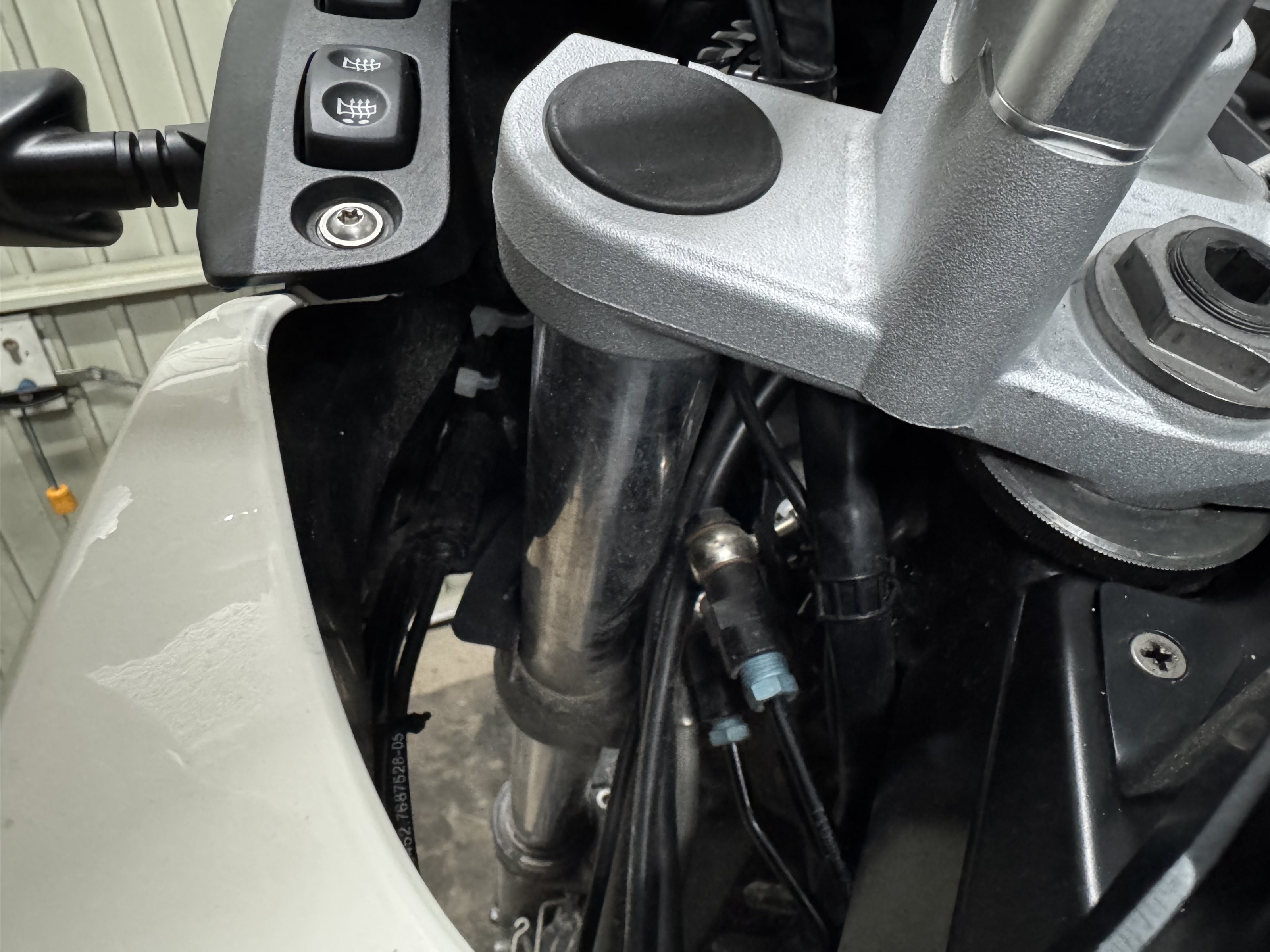

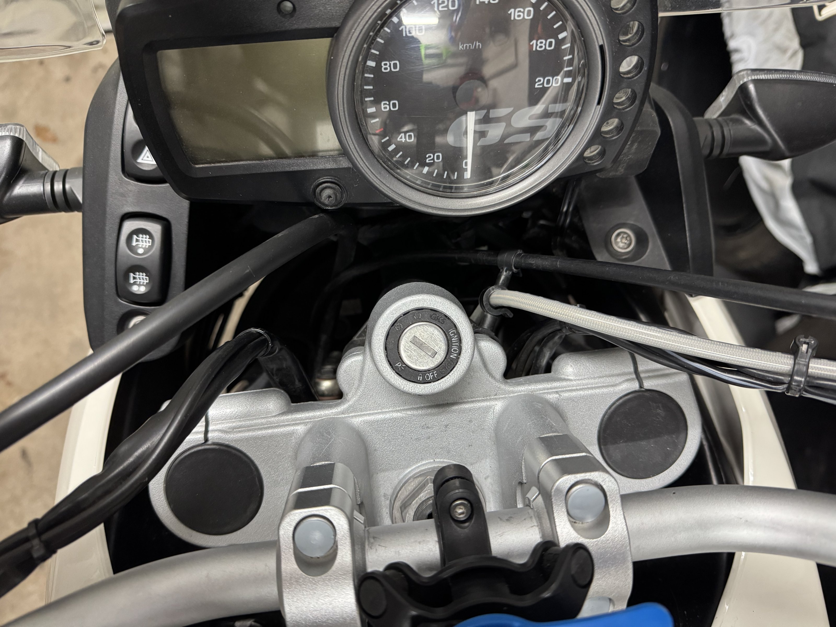

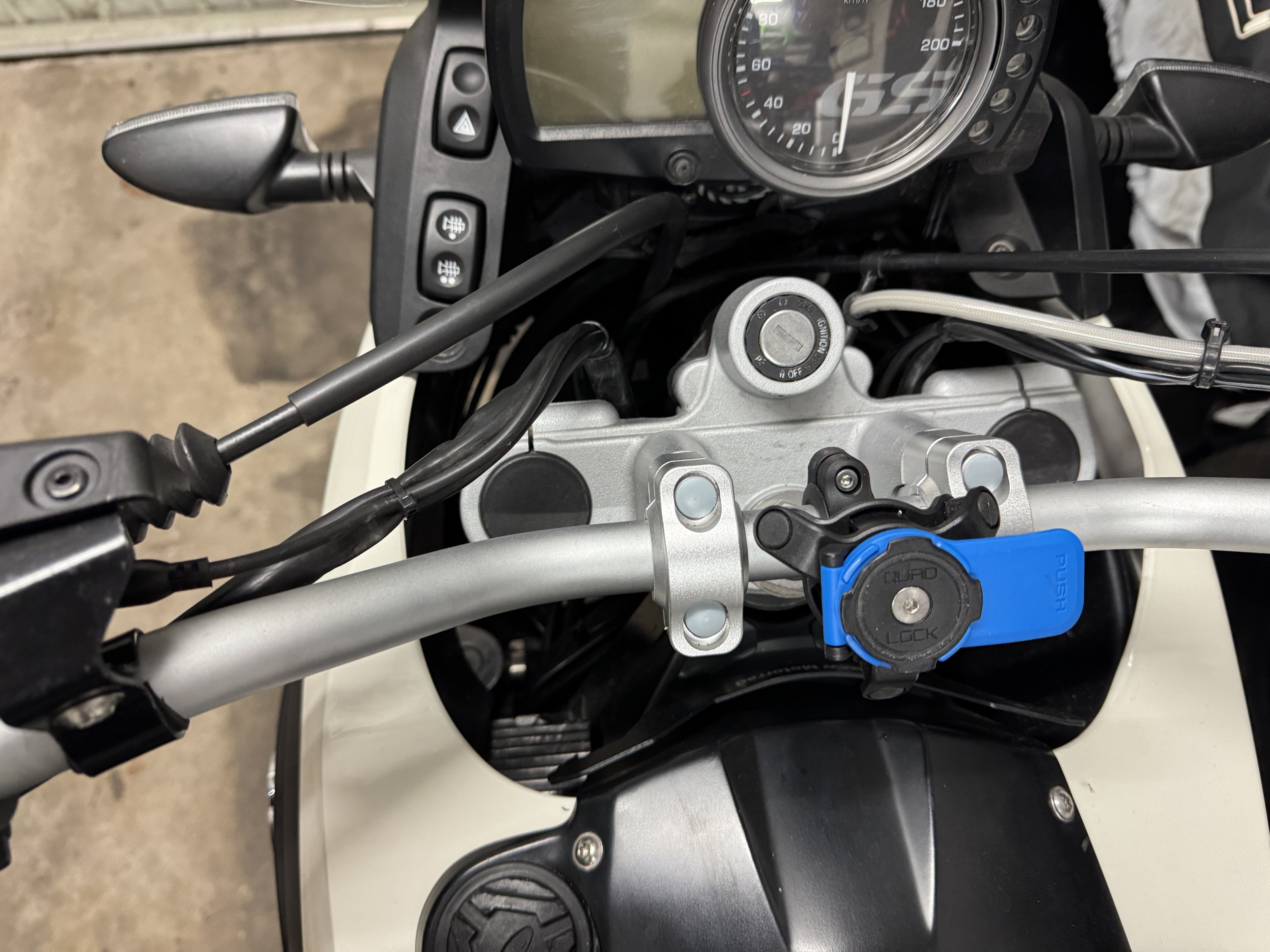

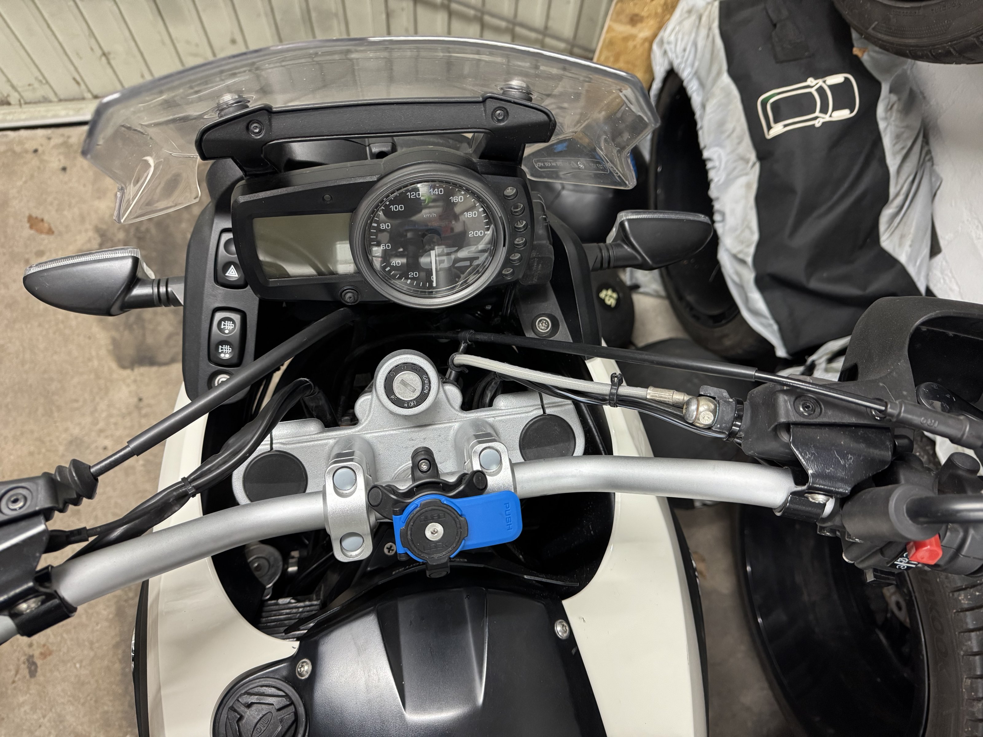

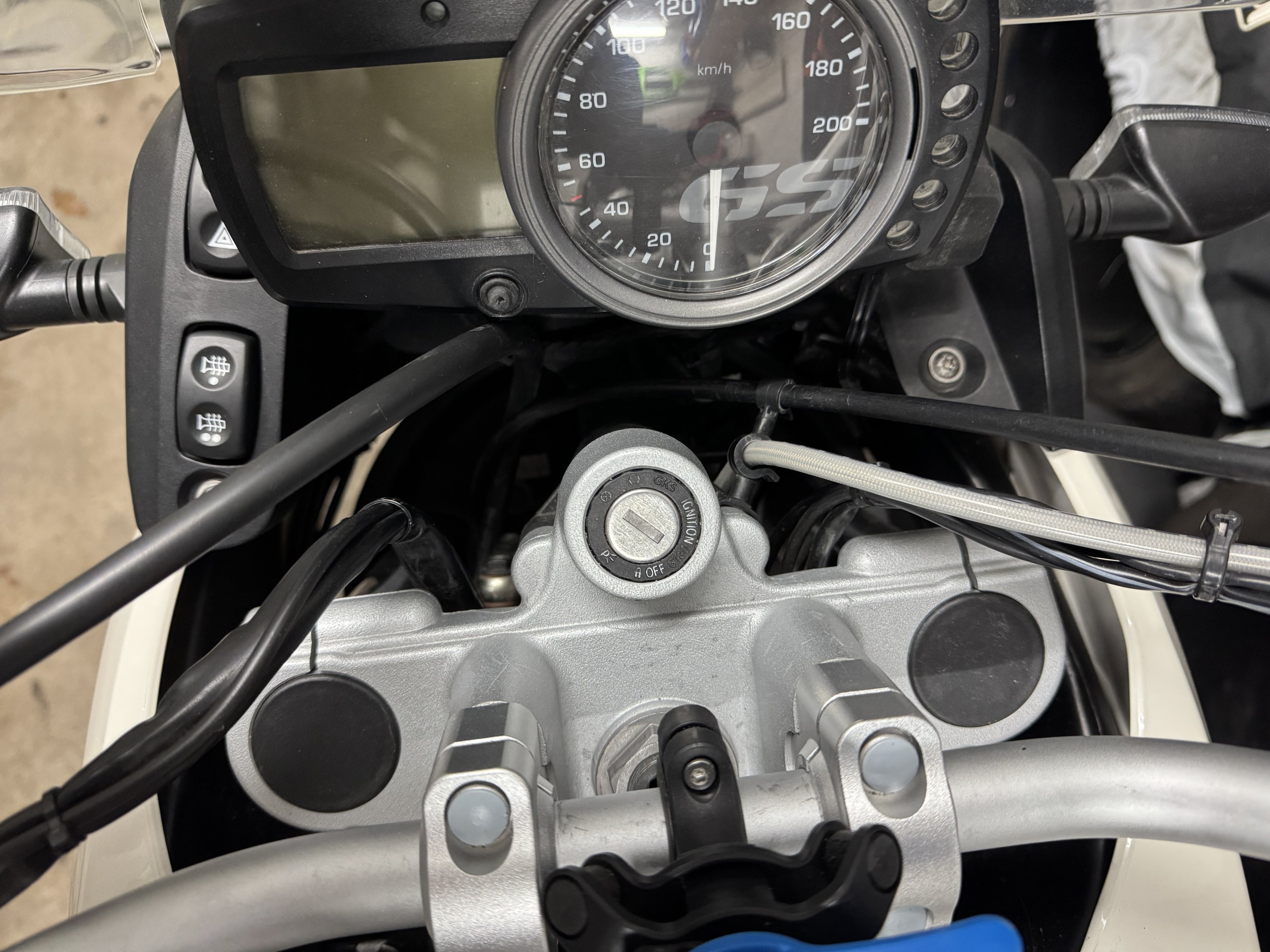

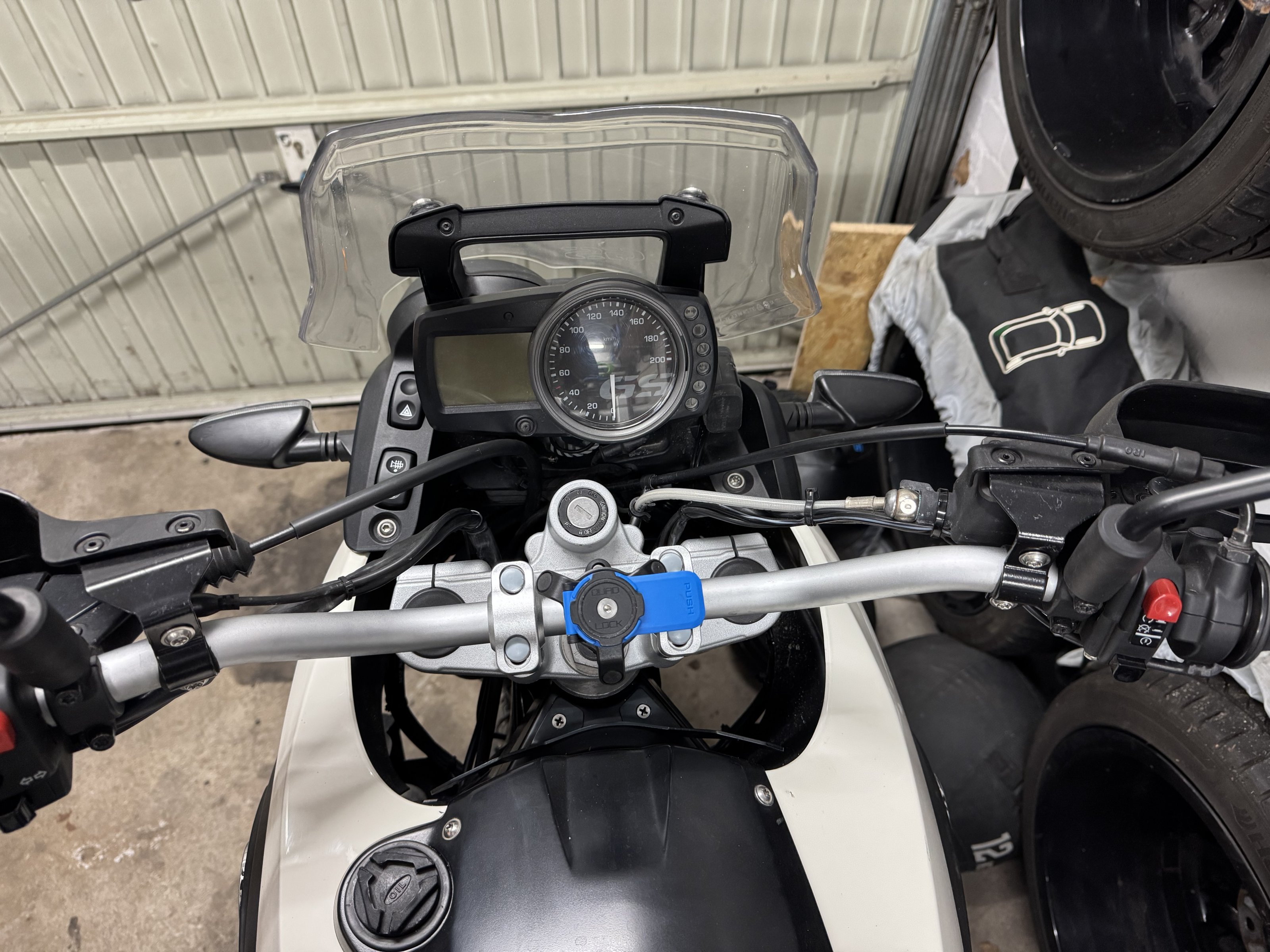

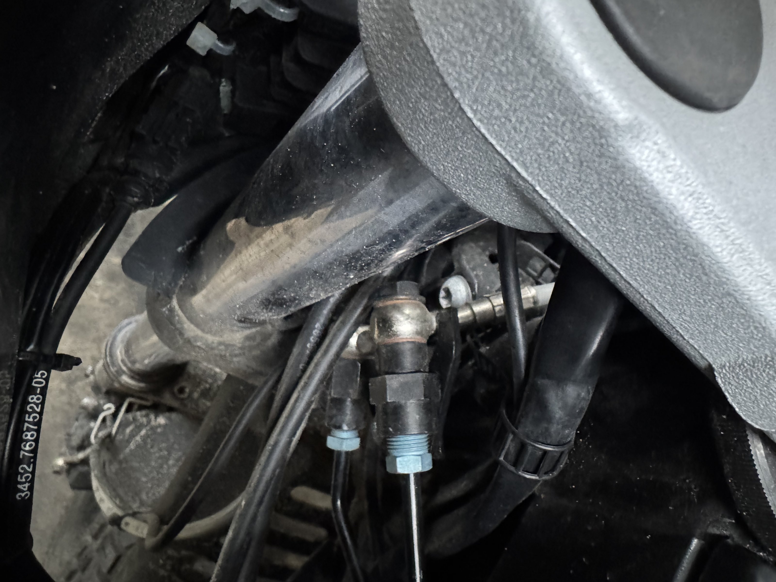

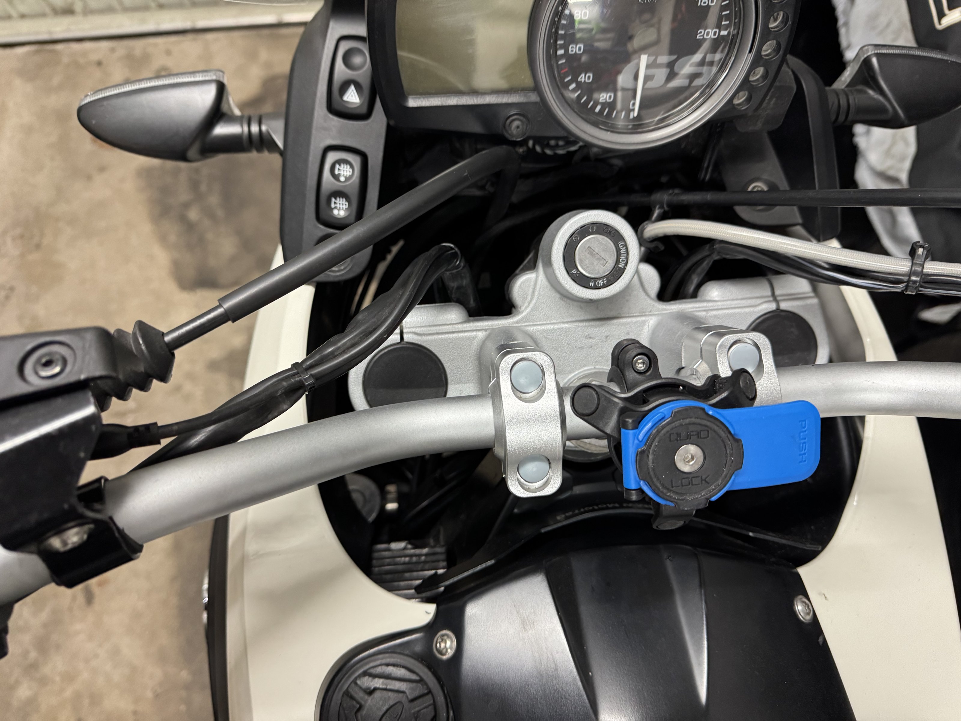

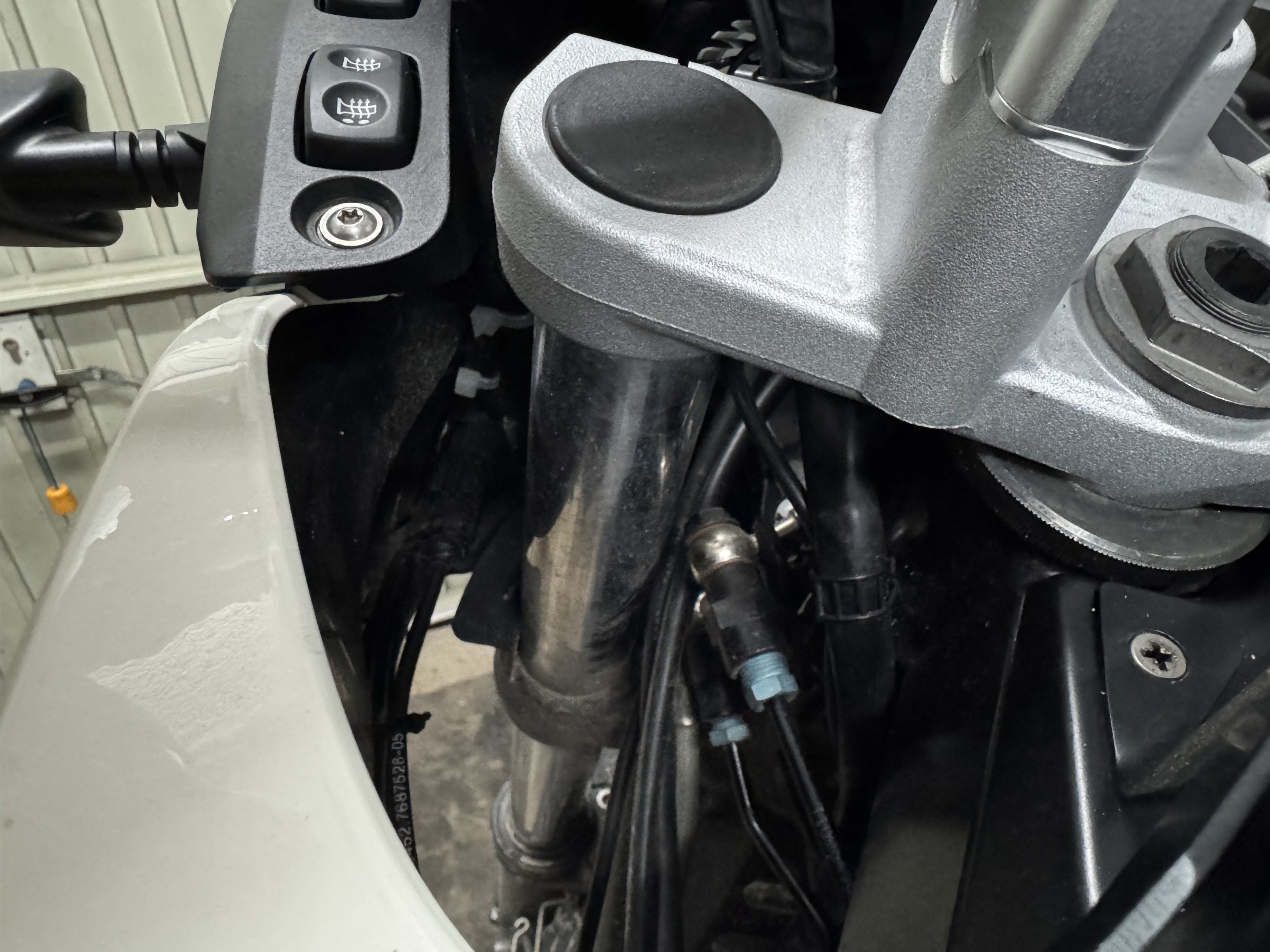

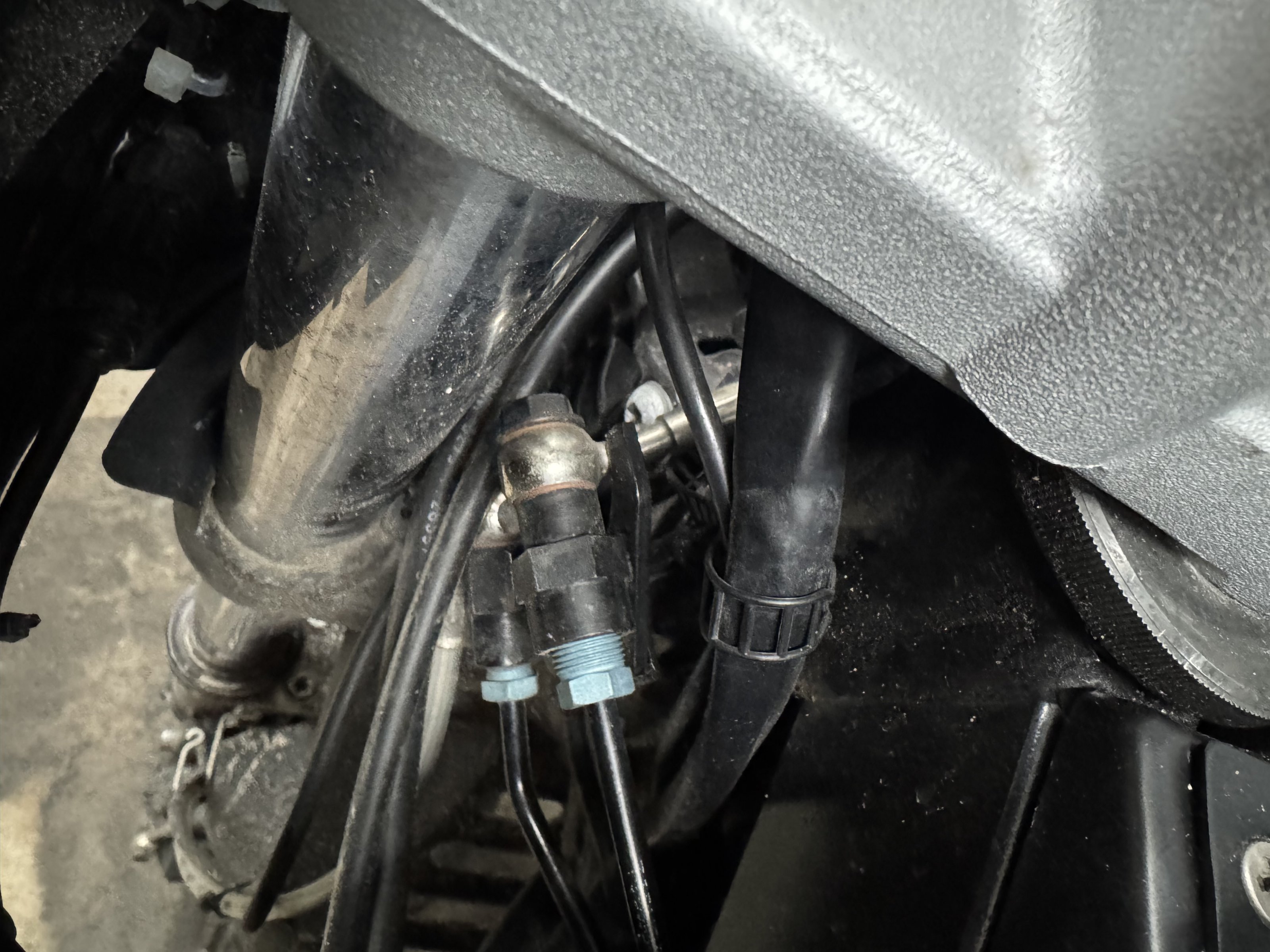

Ich brauch mal euren Rat.
Wenn ich stark einlenke, dann wird immer Gas gegeben. Der Gaszug wird dabei zwischen Steuerrohr und linkem Gabelrohr in einen so dollen S-Bogen gezwungen, dass es den Zug scheinbar sehr stark „verkürzt“.
Ich habe den Eindruck, dass der Gaszug dort irgendwie gar nicht richtig verlegt ist. Zumal er sich auch an den „Verbindungsschrauben“ der Bremsleitungen verhakt…
Auch der Kupplungszug ist betroffen, wenn gleich bei diesem ohne Auswirkungen.
Ich hab mal ein paar Fotos angefügt.
Was ist falsch? Könnt ihr helfen?
Vielen Dank im Voraus!

Jepp, is auch logisch hatte ich bei meiner exakt genauso, der Zug is immer zwischen die beiden Bremsleitungsanschlüsse gerutscht und hat sich dort verklemmt.
Liegt an der Lenkererhöhung, normalerweise gehören die Leitungen UNTER die Bremsanschlüsse, aber die sind jetzt durch die Lenkererhöhung hoch gerutscht und verklemmen sich dort.
Ich bin schuld, denn ich hab Dir die Lenkererhöhung empfohlen!
Da bleibt nur bessere Wege für die Züge zu suchen. Ich hab sie letzlich weiter höher gelegt, über den oberen Bremsanschluss und mit Kabelbinder fixiert, geht nicht anders, is n bisschen Gefummel, probiers mal aus.

@mmo-bassman :
:wink: Ne, bist nicht schuld…
Super 👍 - danke für die schnelle Antwort. Dann schau ich mal, wie ich’s besser verlegt bekomme.

So, heute bin ich mal dazu gekommen, neue Brembo Bremsbeläge für hintern zu bestellen und schon vor ein paar Tagen habe ich den Gaszug mithilfe von ein paar Kabelbindern so umverlegt, dass der Motor beim vollen Einlenken nun nicht mehr aufheult.

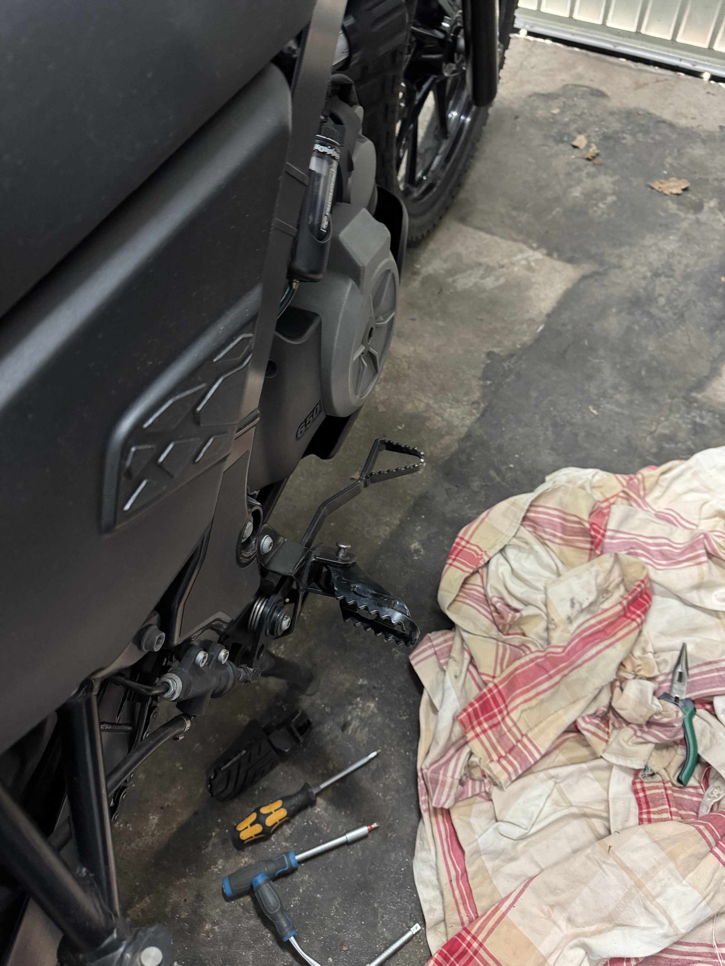

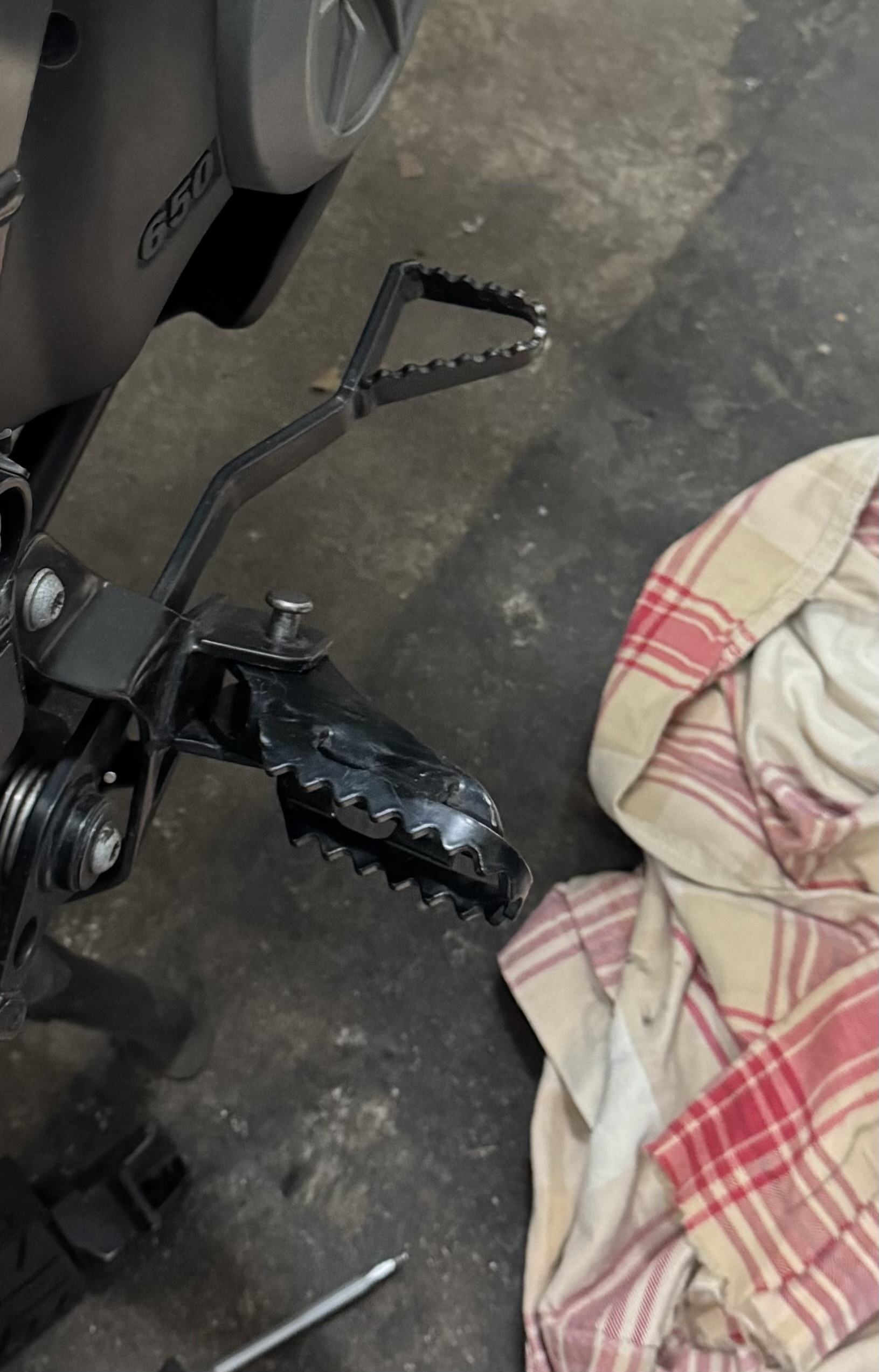

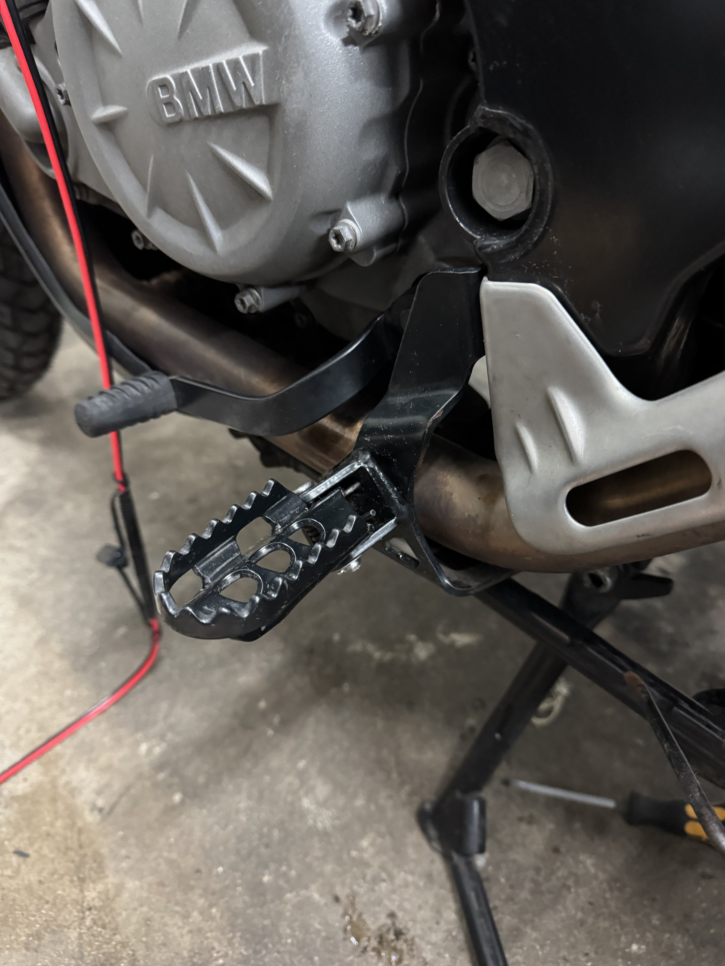

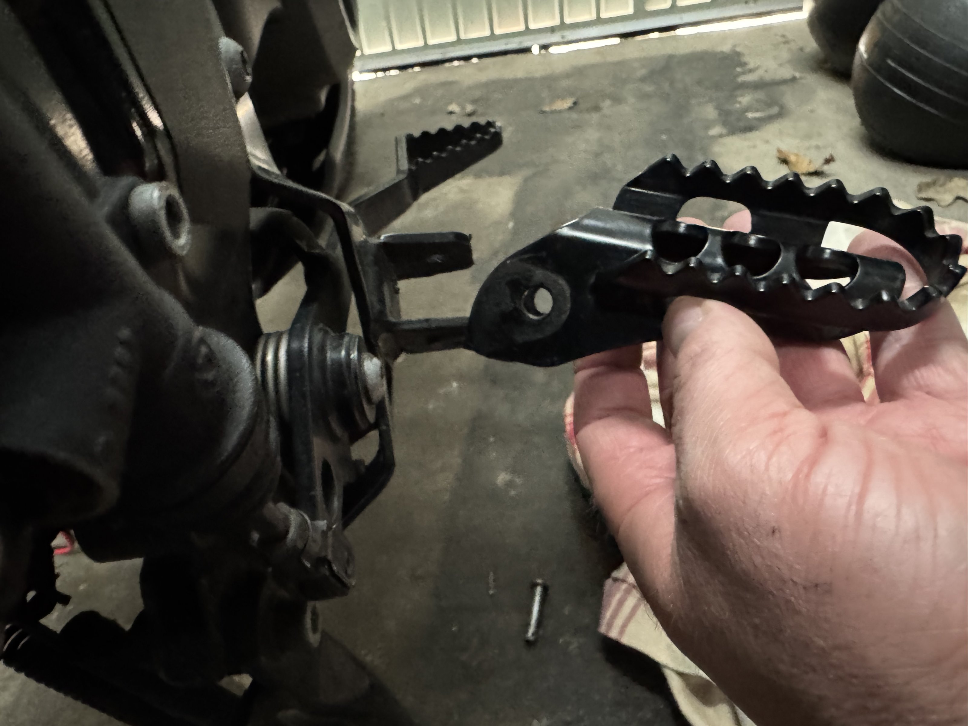

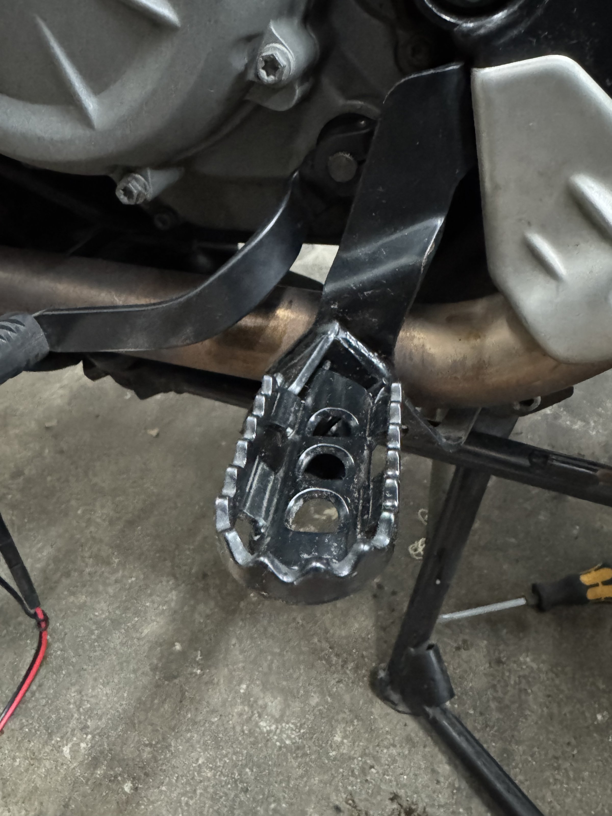

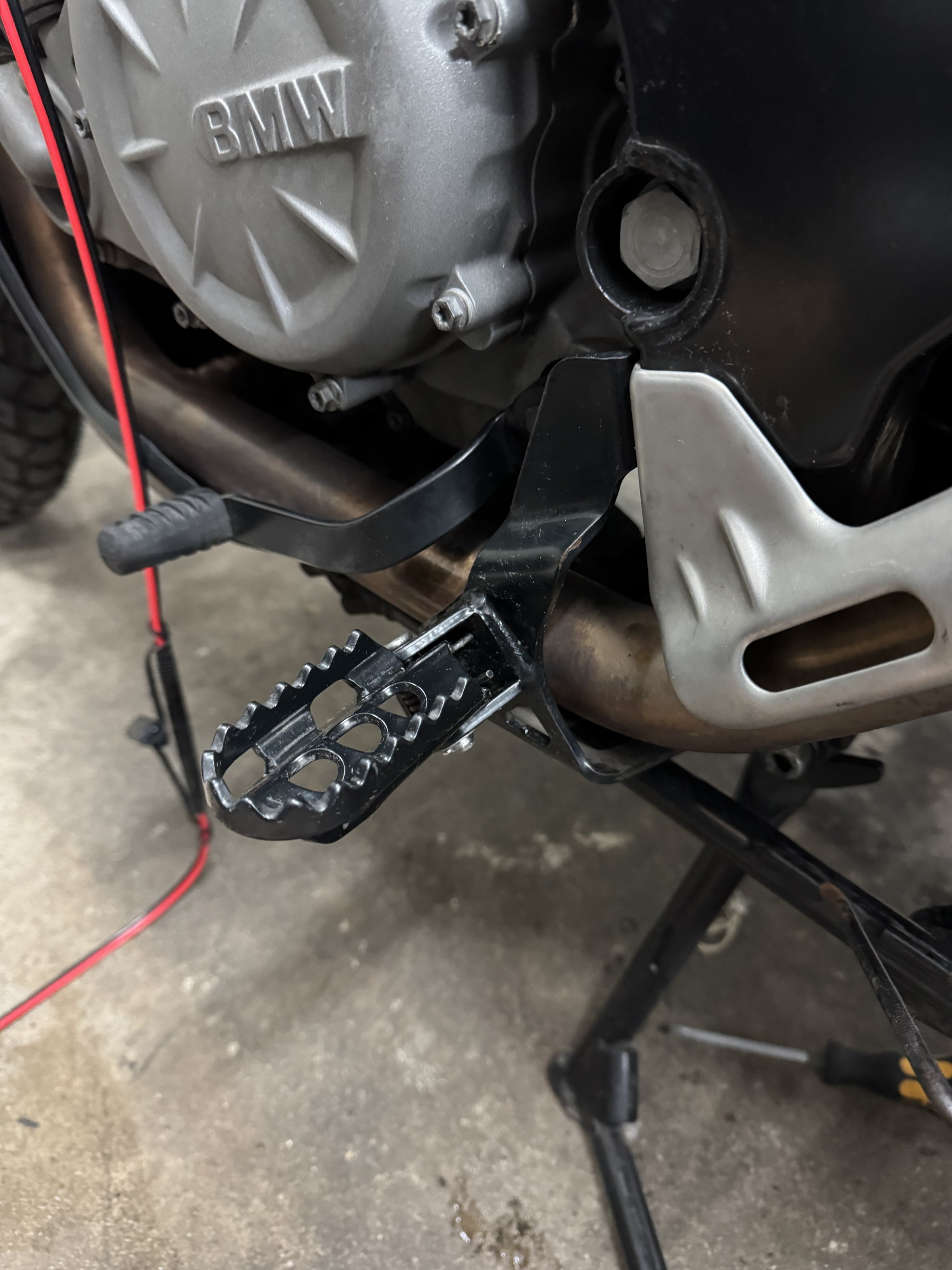

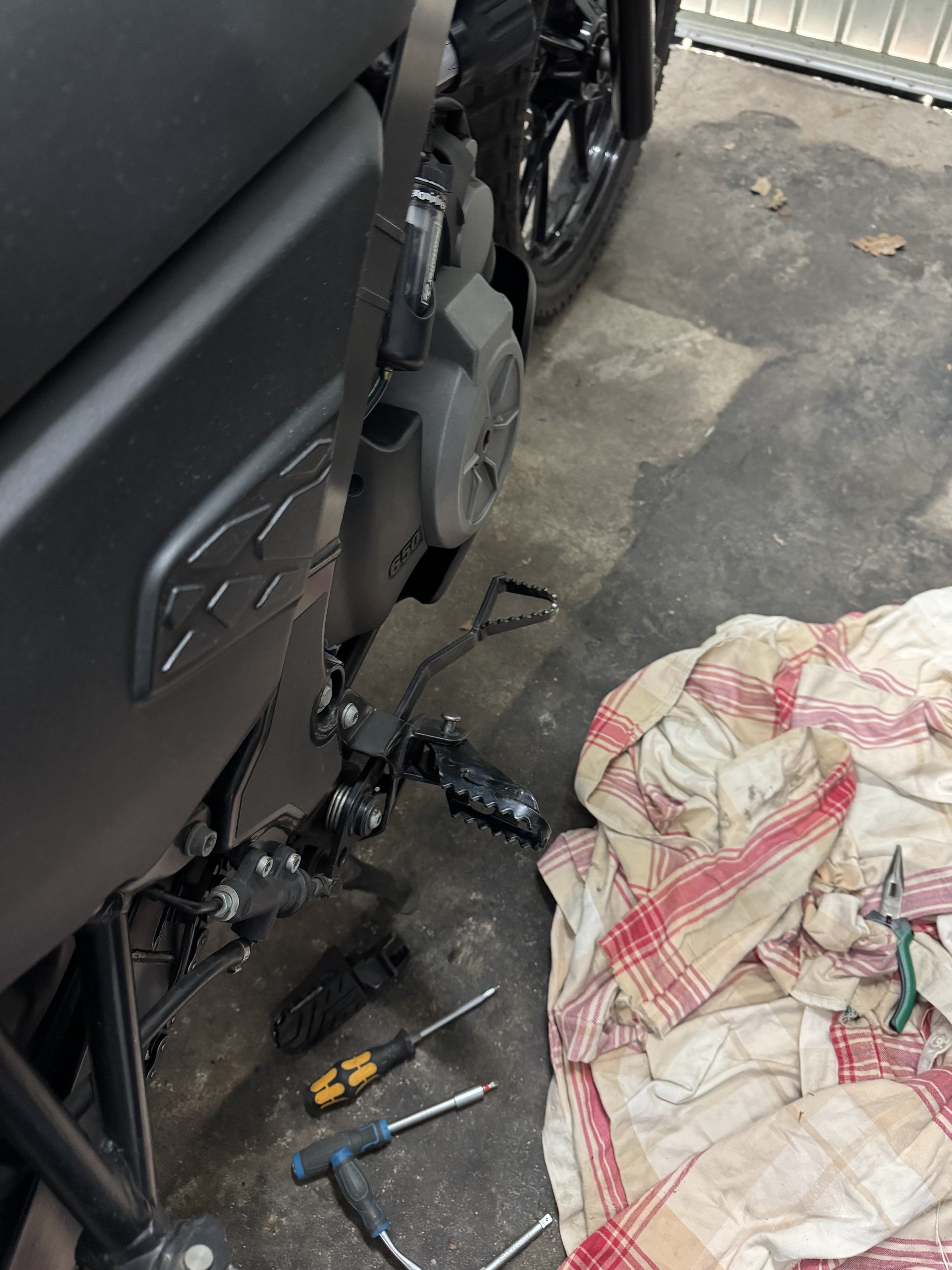

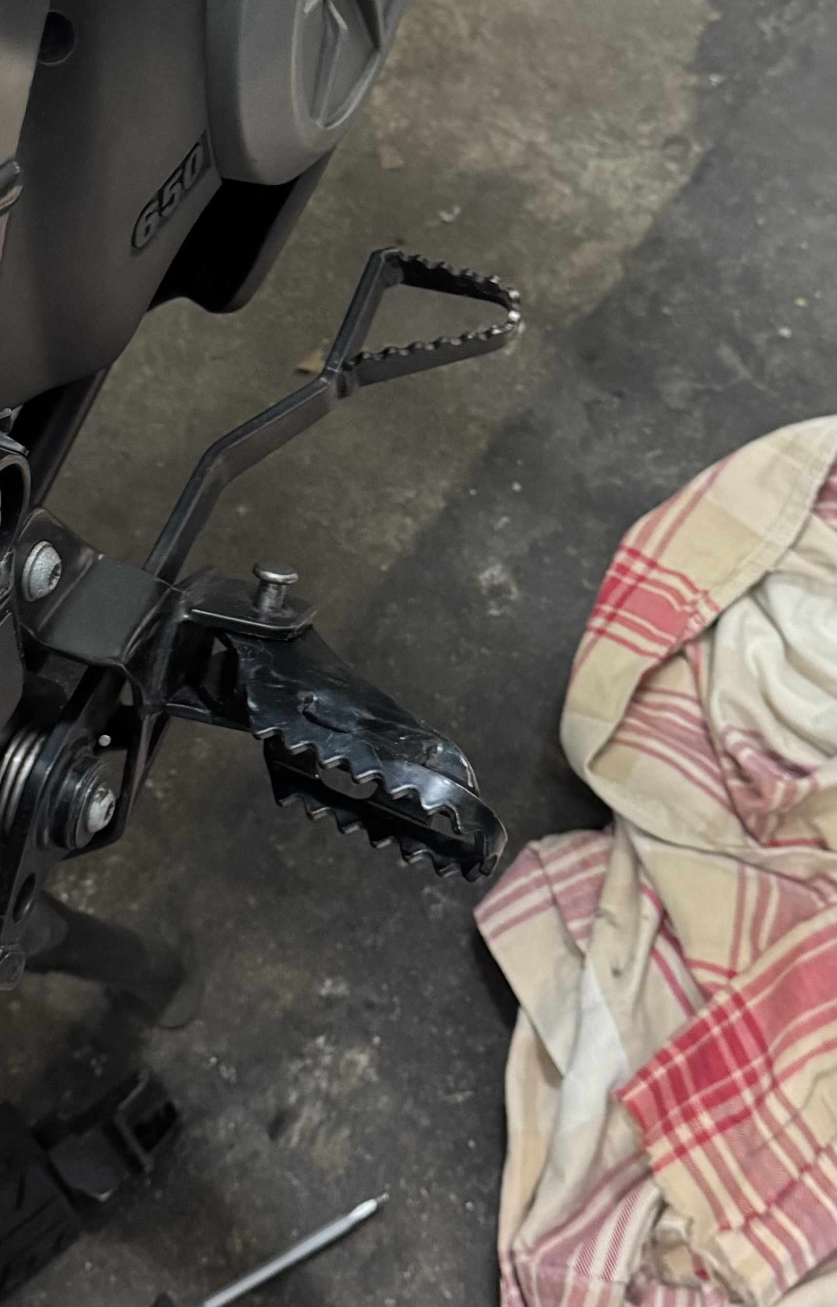

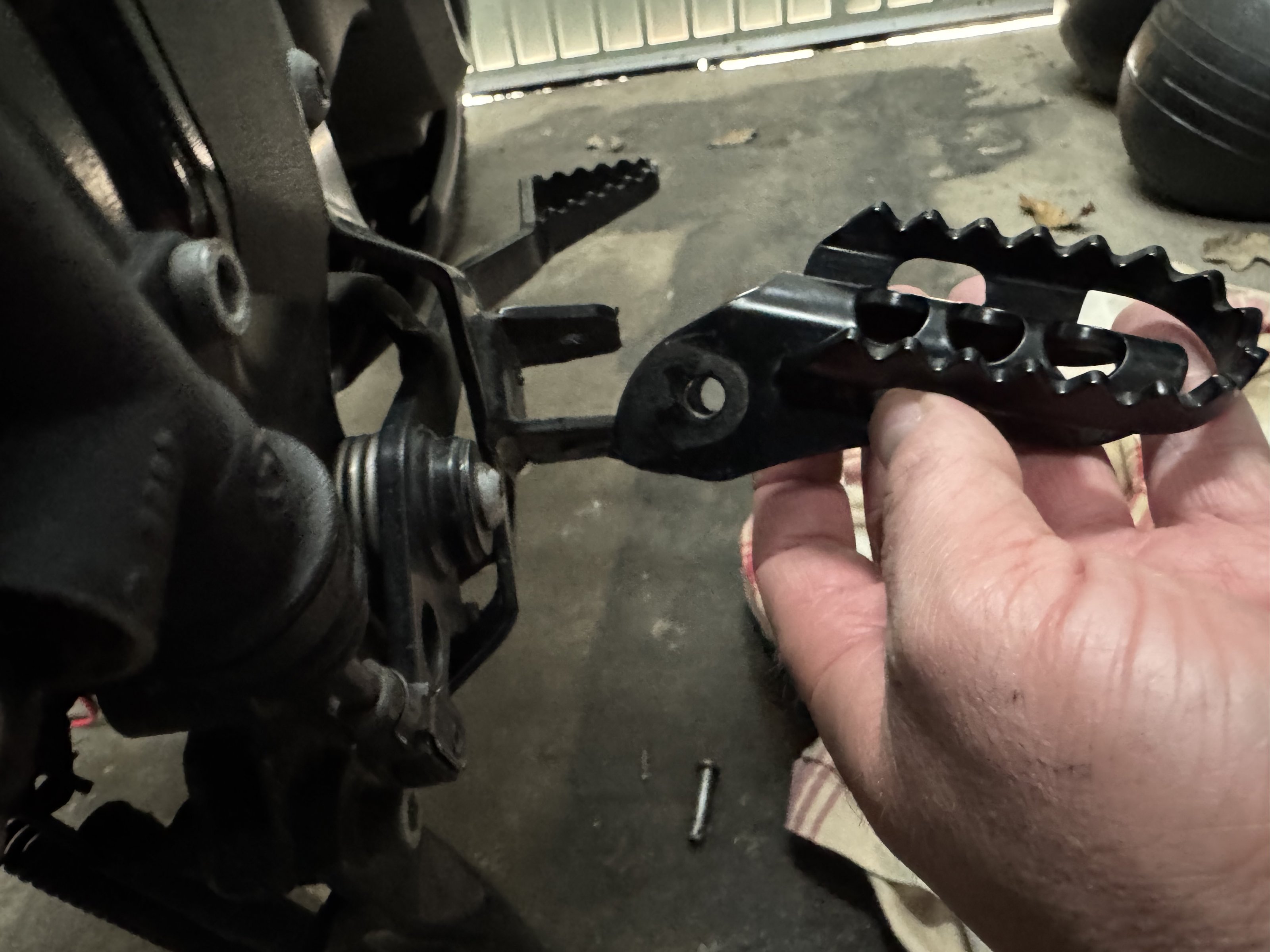

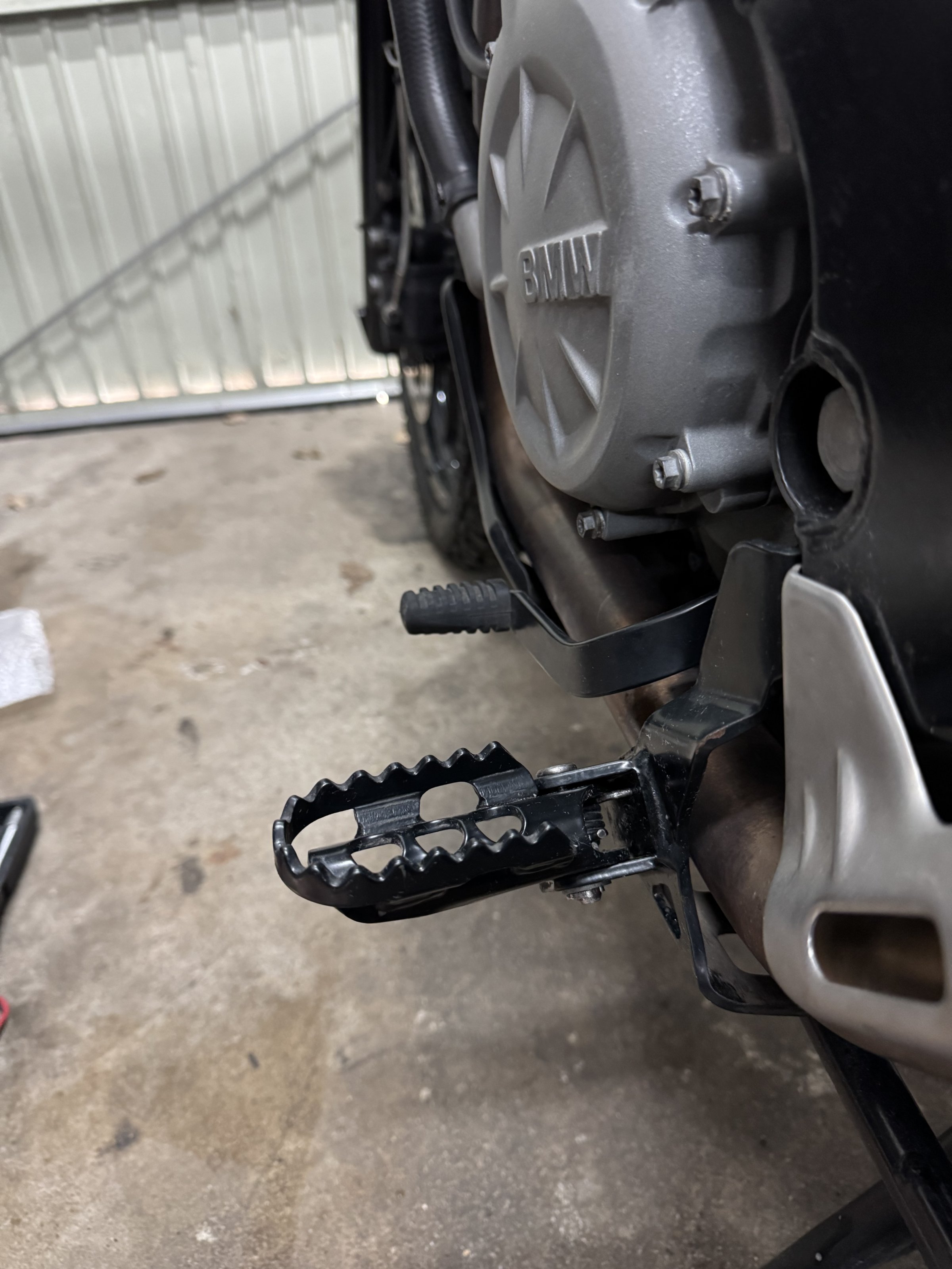

Heute habe ich die Fußrasten der 800er bei mir installiert…naja…fast…
Ich hatte sie gebraucht für ein paar EUR bei Ebay erstanden, in einem wirklich guten Zustand. Die Fußrasten selbst als auch die Gummis waren fast neuwertig.
Also, frisch ans Werk, linke Seite: Alte Fußraste ab, Teile nicht verlieren, säubern, Stift fetten und die 800er Raste ist an Ort und Stelle…
Schon mal Top! So wollte ich‘s haben.
OK, auf zur rechten Seite…mmmhhh….komisch….
:verwirrt_2: so wird das wohl eher nix :happyyeah::happyyeah:
Das waren wohl zwei linke Rasten…. Also nochmal…
Memo an mich: Amazon.de

Och nee, das darf doch nicht wahr sein.
Erst der Stress mit dem nicht passenden Schalthebel und jetzt das.
Das sind tatsächlich zwei linke!
Wo hast Du die her?
Privater Verkäufer? Vielleicht hat er die zwei rechten noch zu hause und Du kannst tauschen?
Wie war das? Erst hatte er kein Glück und dann kam auch noch Pech hinzu!

:grin: genau so!
Ich habe sie via eBay erstanden und vorhin auch schon den Verkäufer angeschrieben. Mal gucken, dass der Kauf auch schon mehrere Wochen her ist…

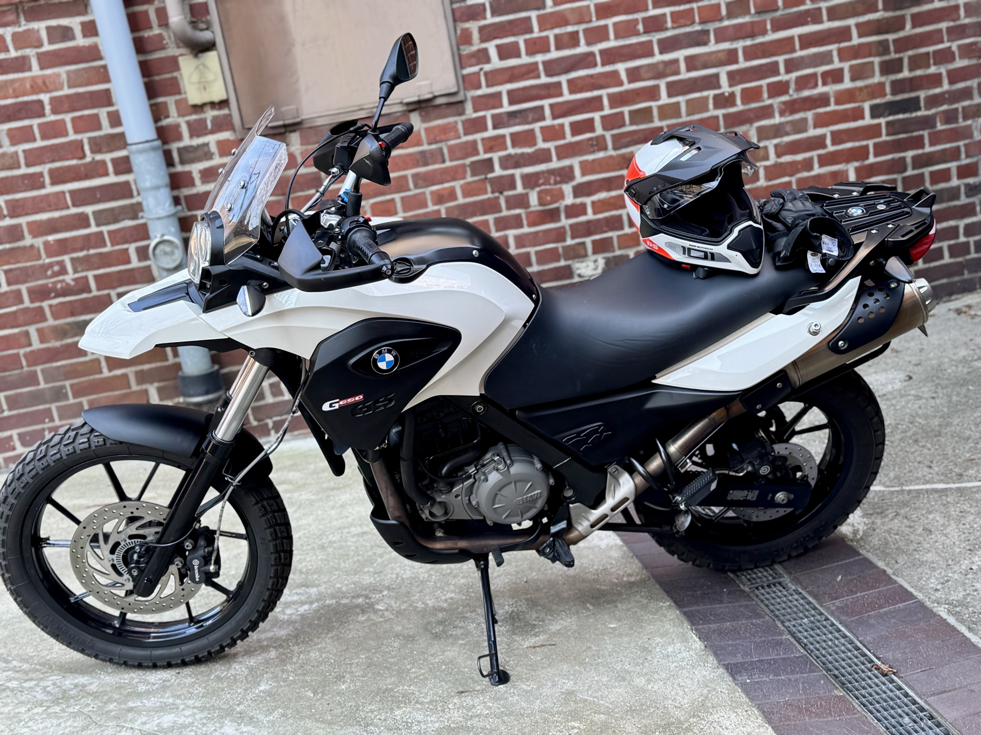

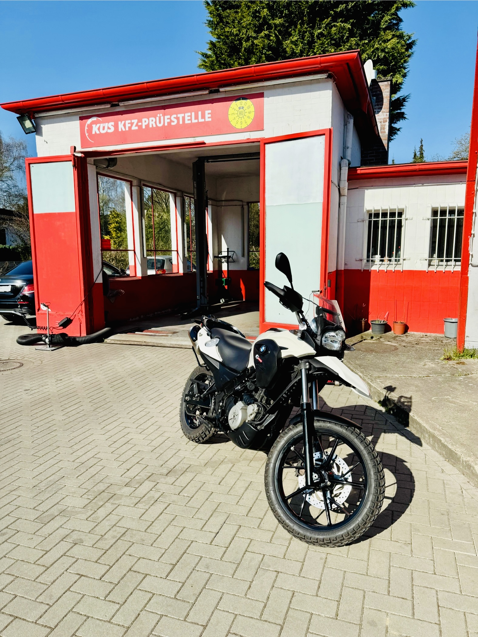

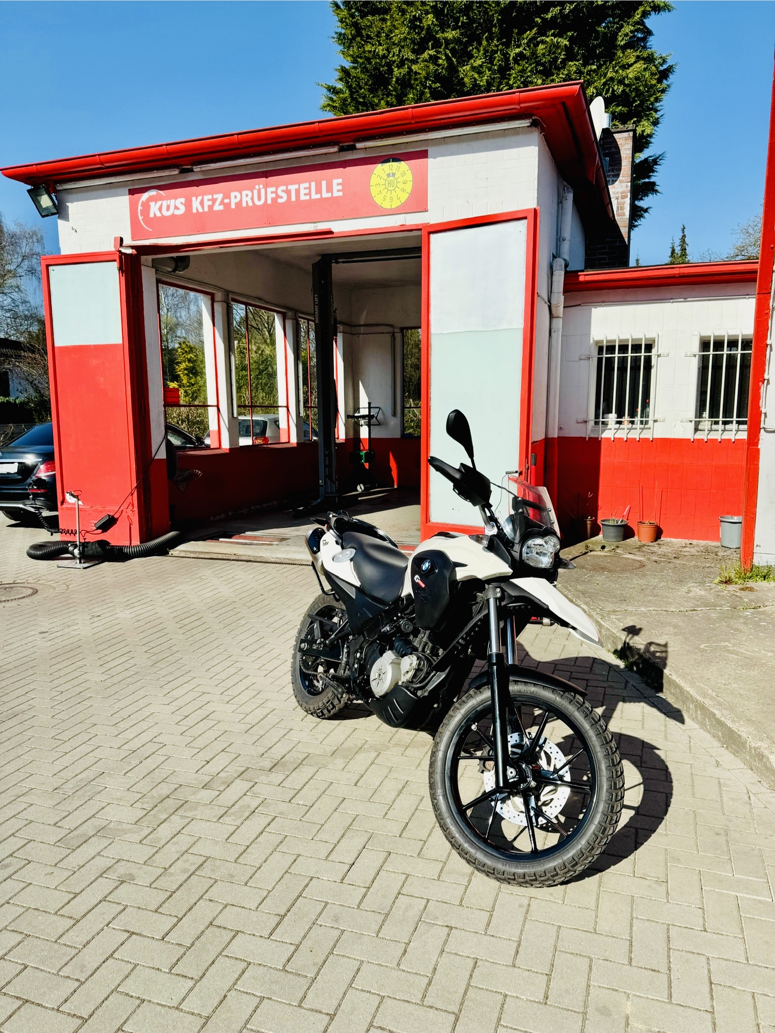

So, wo Schatten ist, ist auch Licht.
Einmal TÜV …
Ohne jegliche Mängel :riesigfreu:

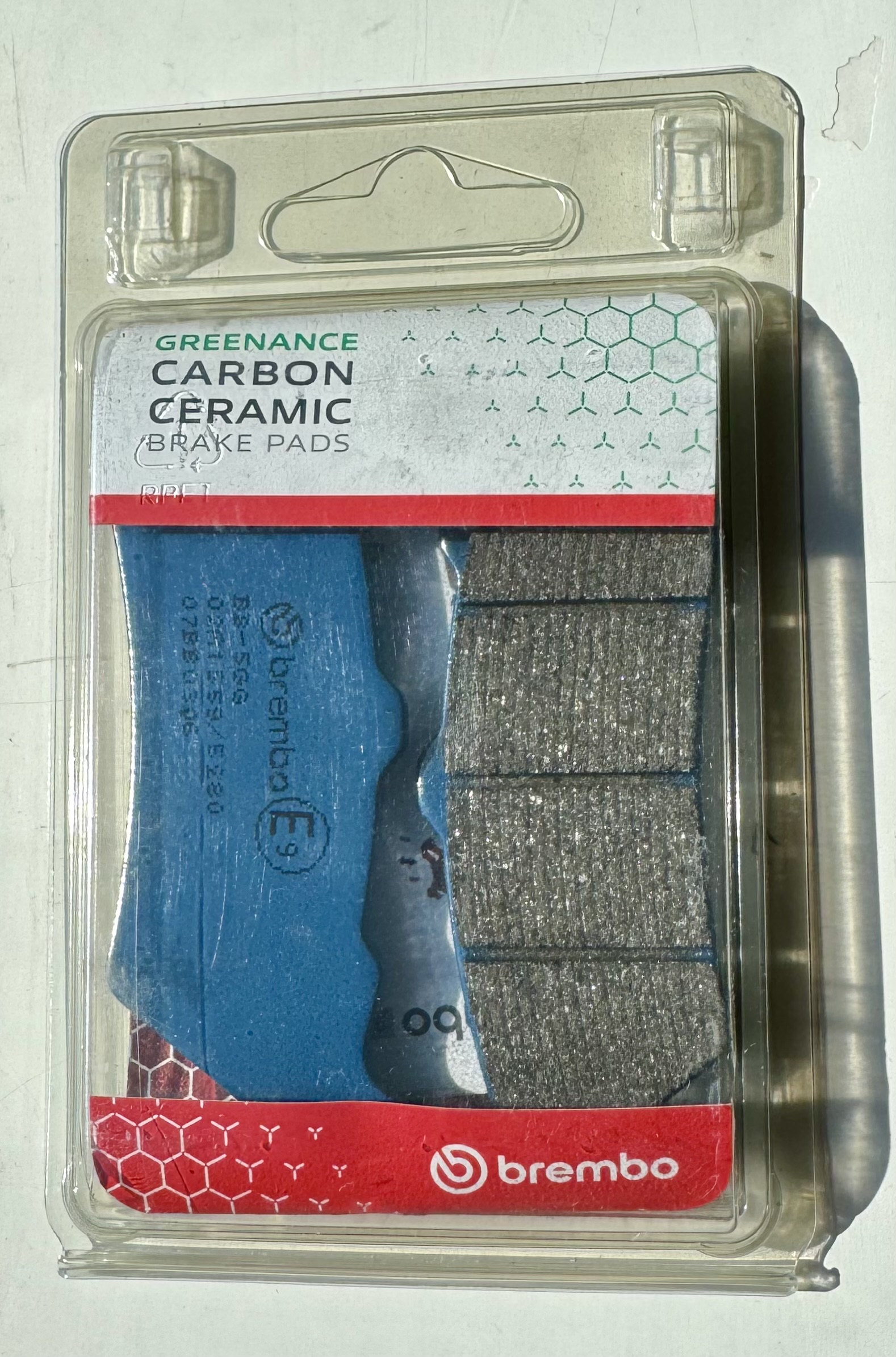

Und die neuen Bremsbeläge für hinten sind endlich angekommen…

Heute Abend ne schöne kleine Runde gedreht…
Diese Woche gibt es noch neue Bremsklötze…also, wenn die Zeit es zulässt 😅
Ich bin sie heute mal in insgesamt höheren Drehzahlen gefahren, was ebenfalls zu deutlich mehr Spaß und Agilität geführt hat. Bisher war ich etwas zu vorsichtig und hab sie eher niedrigtourig gefahren. Ich sneake mich langsam ran…

Hey, Du warst ja beim KÜS, sehr gut, die prüfen vernünftig, aber mit Sinn und Verstand. Nie wieder TÜV oder Dekra, da hatte ich immer irgendeinen Bagatellstress, der zu nervigen Diskussionen führte.
Was hat der Prüfer denn zu Deinem Yamaha-Bremshebel gesagt?
Und das „B“ beim hinteren Heidenau is ihm natürlich auch sofort aufgefallen, oder?
Die blauen (organischen) Bremsklötze von Brembo hab ich auf meine Tenere letzte Woche vorne auch drauf gemacht. Fühlen sich die ersten 200km noch ein bisschen matschig an, müssen sich erstmal auf die (alten) Bremsscheiben einschleifen. Aber das gibt sich und dann bremst man auf gewohnt hohem Niveau (auch ohne Sinter). :zwinkern:

Dem Prüfer ist zwar der „neue Hebel“ aufgefallen, hat aber nicht weiter nachgefragt. Ich habe ebenfalls nichts weiter dazu gesagt.
Zu dem B Reifen wurde überhaupt nichts gesagt.
