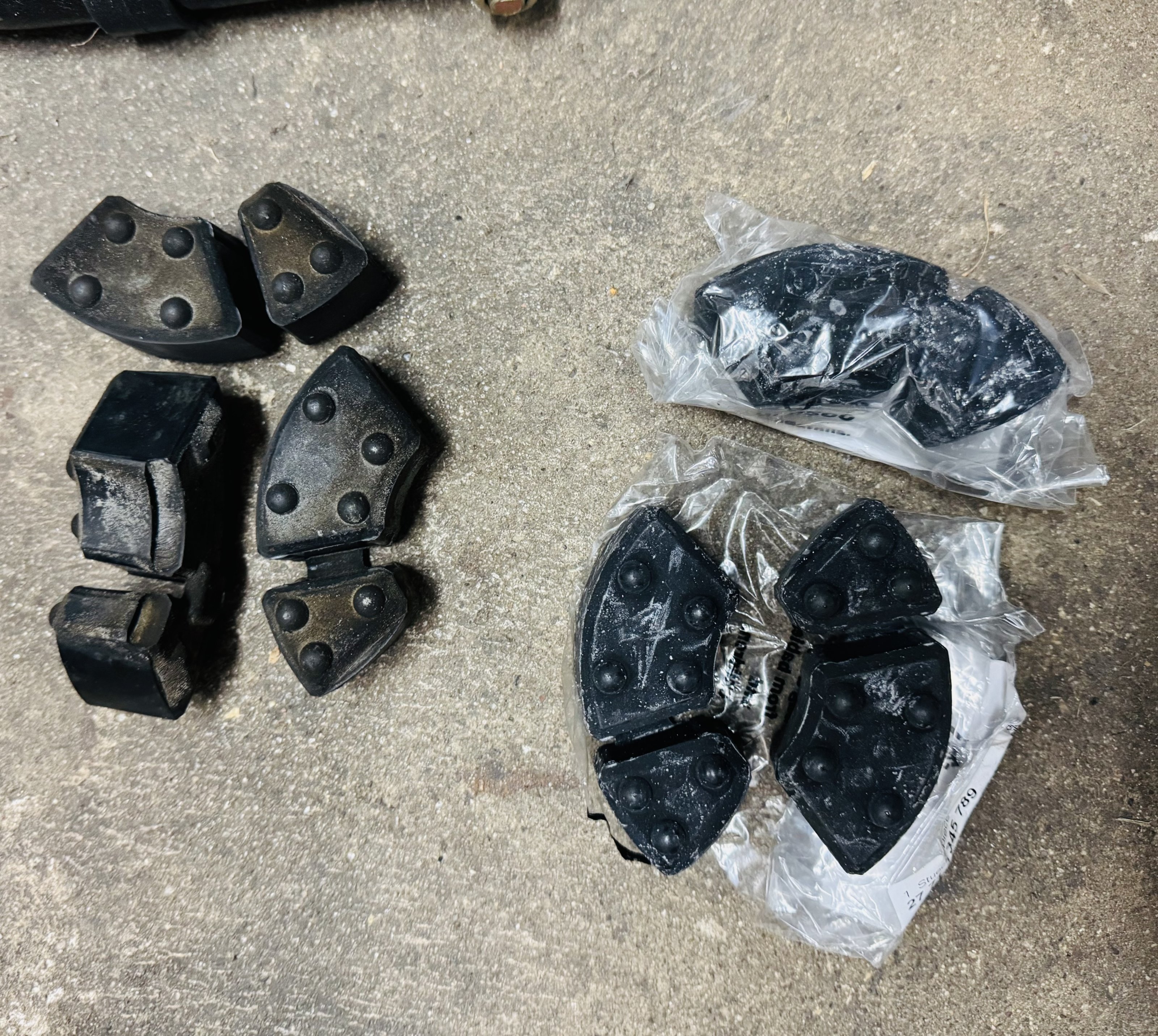

Und heute hat der Postmann noch was schönes gebracht:
Jetzt muss ich mir noch ne vernünftige Einbau-Anleitung suchen. Tipps werden gern genommen!

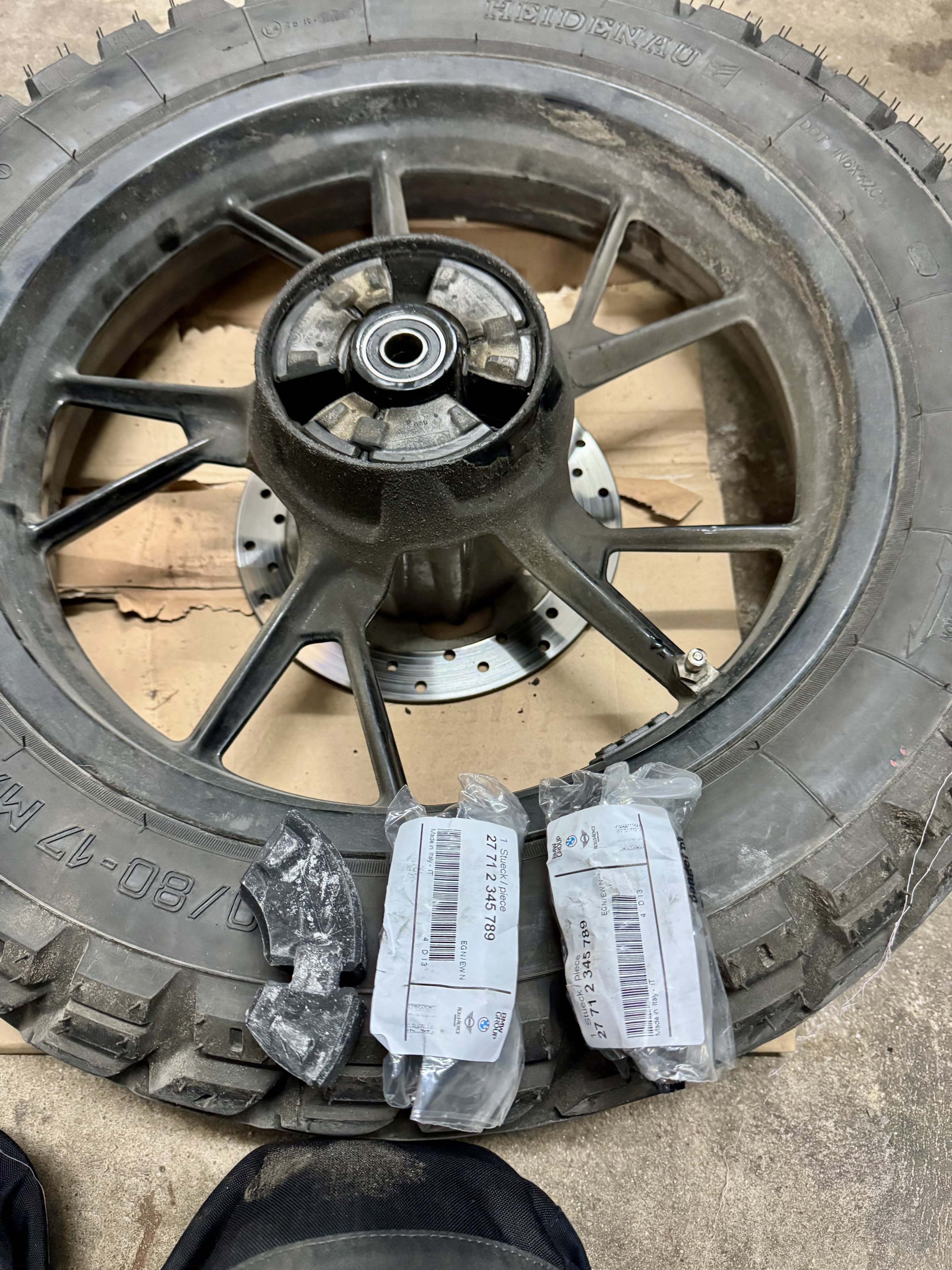

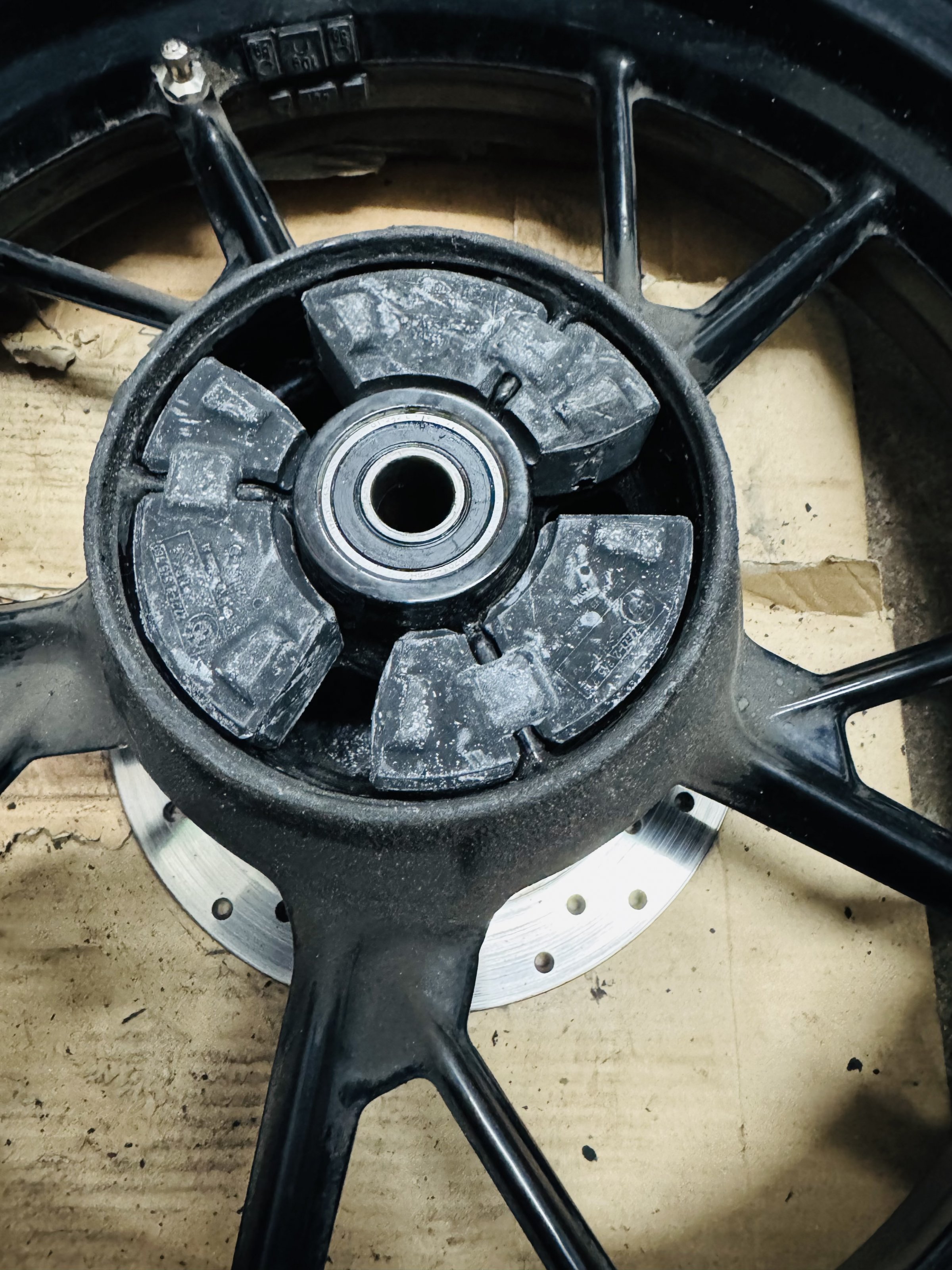

So, mal sehen ob ich heute die Ruckdämpfer getauscht bekommen. Die Alten lege ich dann mal zur Seite und ziehe ihnen schon mal einen gebrauchten Fahrradschlauch über die Ohren...:rolleyes:
Tipps, auf was ich beim Umbau achten soll/muss?
Grüße in die sonnige Woche!
mmo-bassman
mmo-bassman
30.11.2013
5.664
Kassel
Je nachdem wie dick die neuen Dämpfer sind, könnte es sein, dass der Kettenradträger sehr schwer rein geht. Dann die Dämpfer ein bisschen mit Fett einschmieren, dann flutscht es besser.

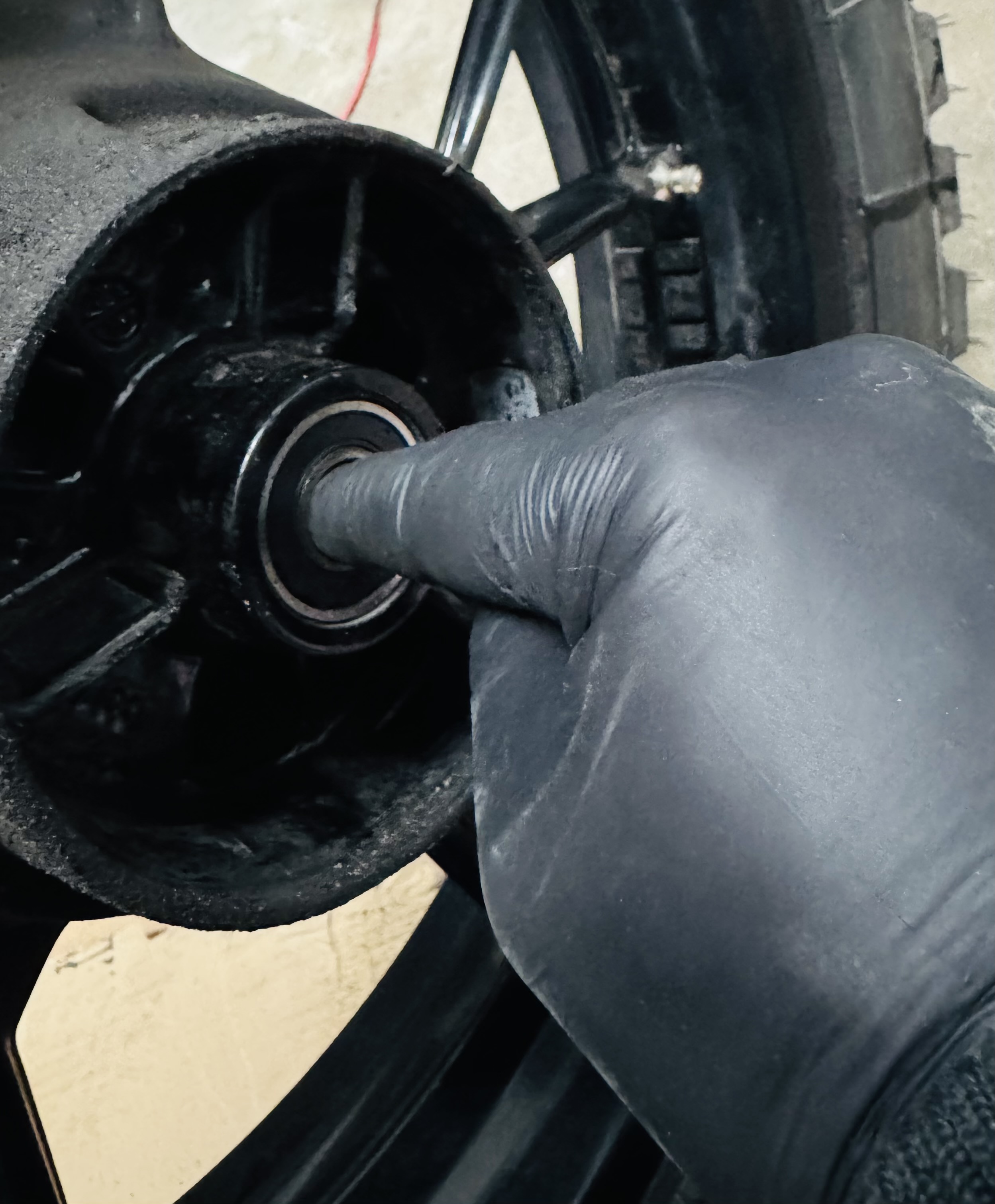

Wenn das Rad eh draußen ist, die Lager kontrollieren, müssen sich mit den Fingern leicht drehen lassen ohne zu kratzen.
Aufpassen beim Kettespannen, mehr ist hier oft zu viel. Lieber etwas zu locker spannen, damit die Getriebeausgangswelle keinen Schaden nimmt.

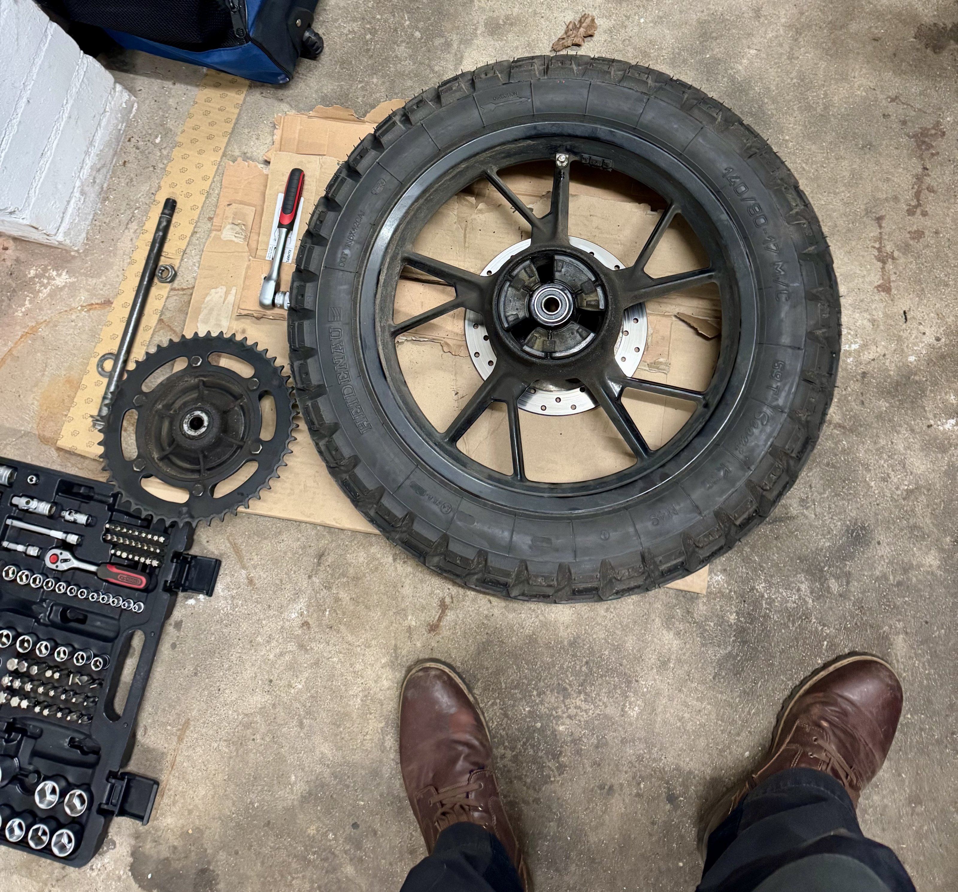

Na gut, auf zum Wechsel der Ruckdämpfer, die müssen mal neu, beim Lastwechsel merke ich das Spiel schon sehr.
Da ich die originalen Neuteile bereits liegen hatte, ist dieses Mal der Fahrradschlauch-Trick noch nicht zum Einsatz gekommen, beim nächsten Mal dann…

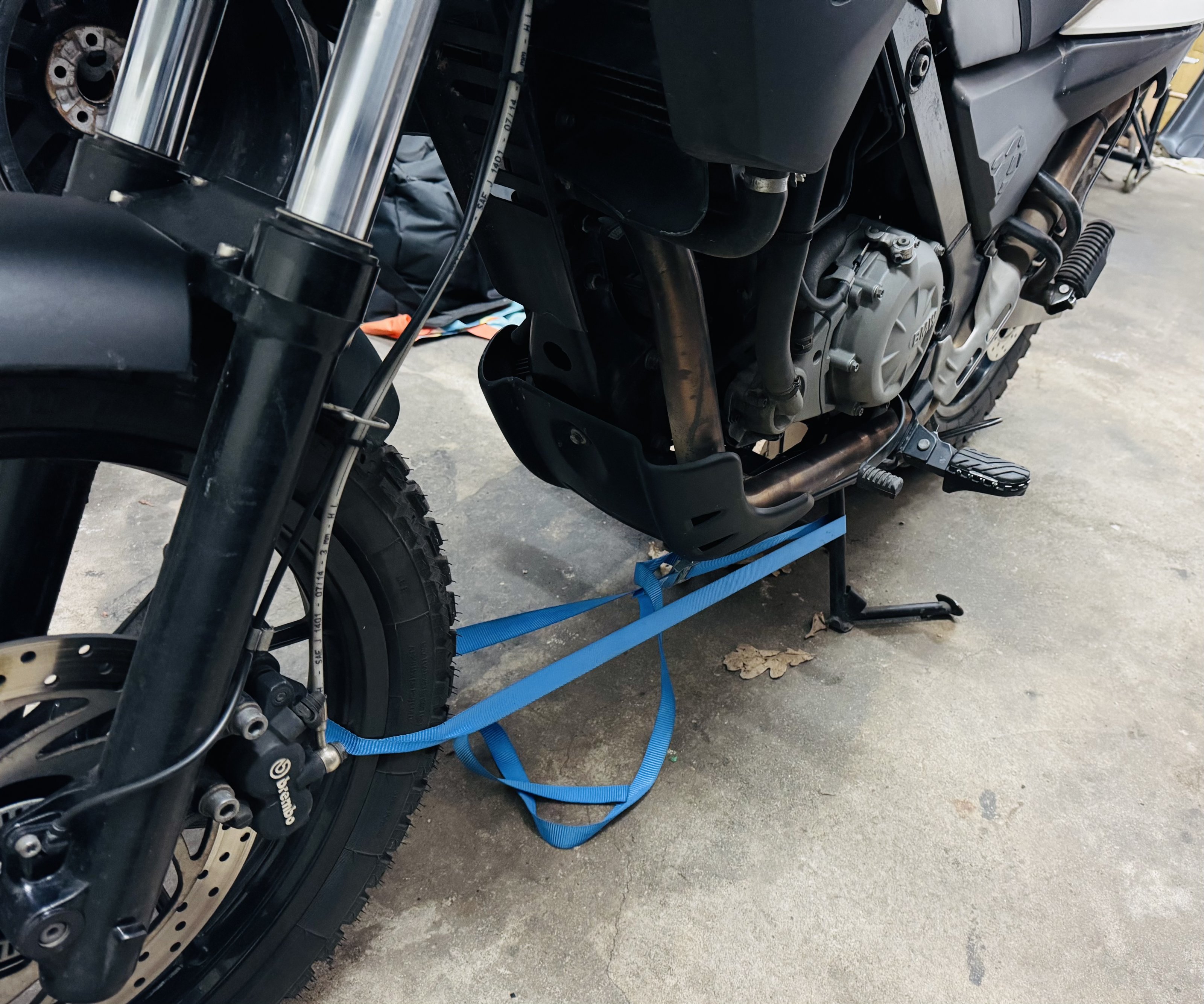

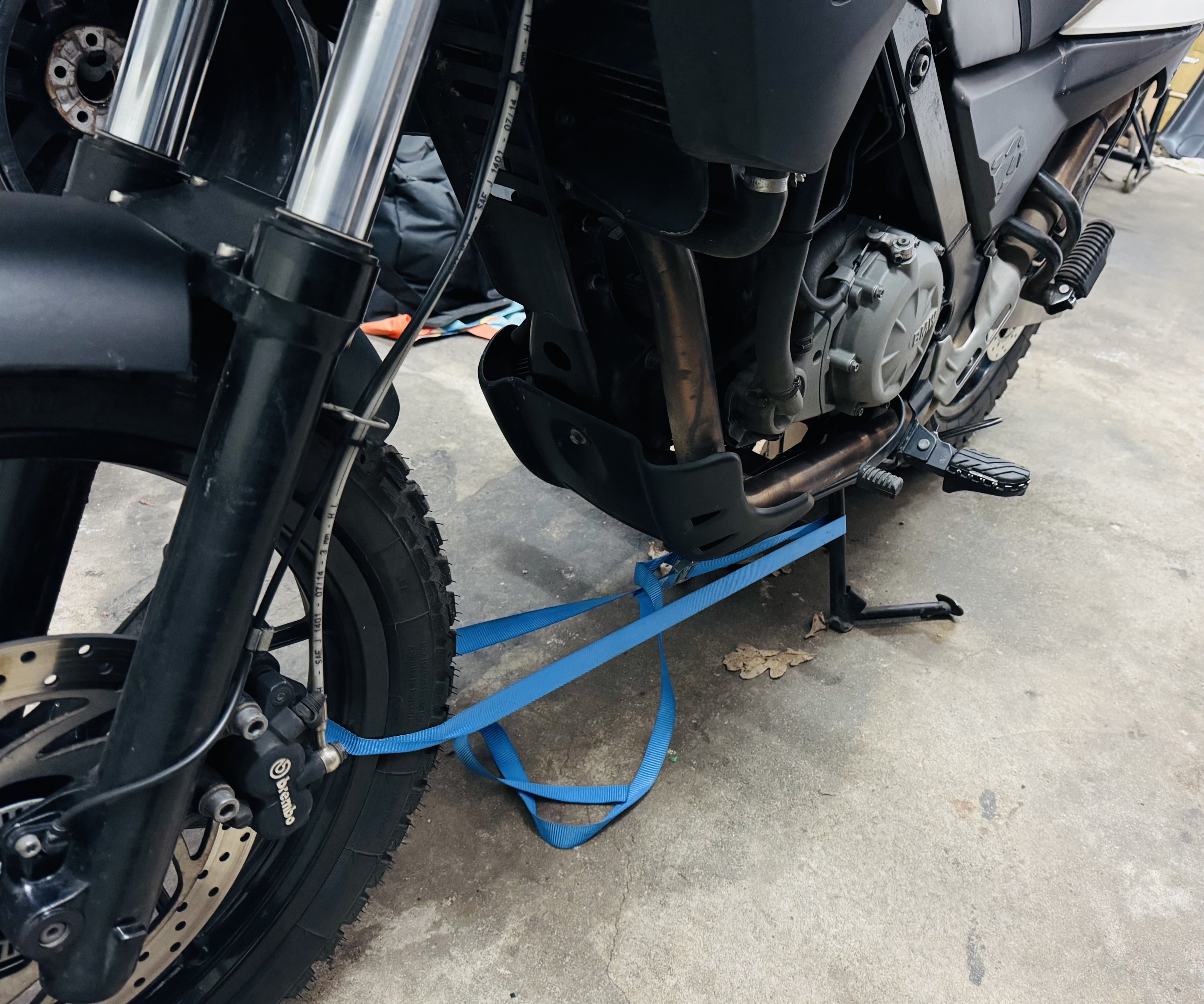

Also los…
Säfti först :opa:

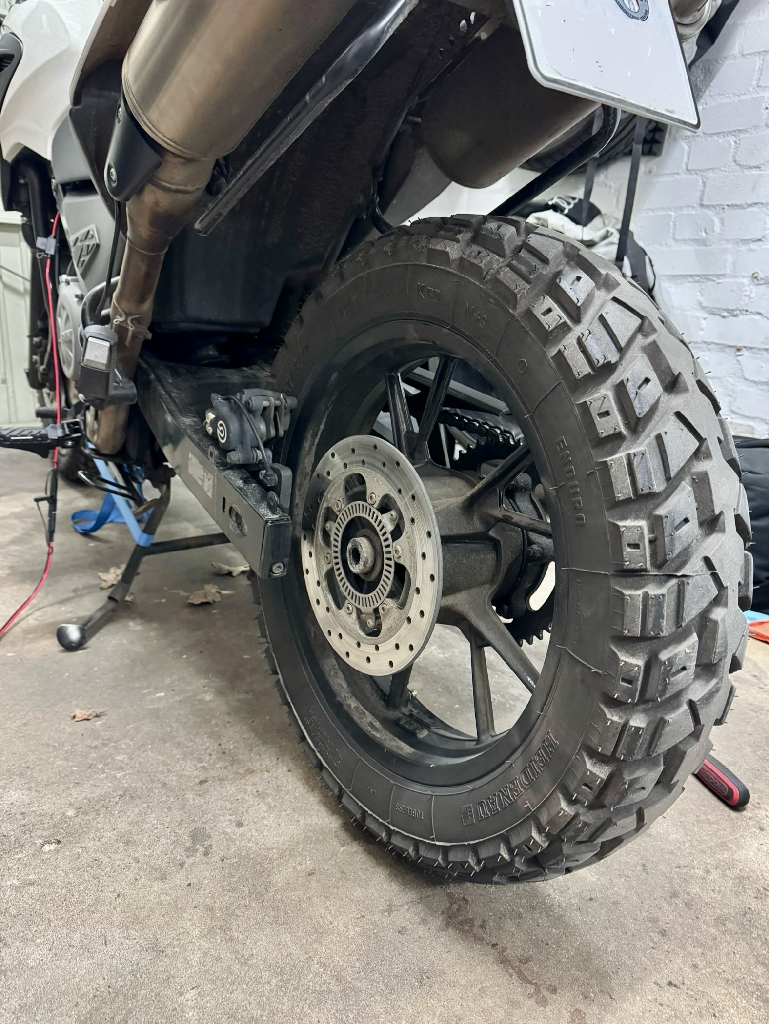

und raus mit dem Hinterrad…
Na, da steht er nun mit seinem Latein…
…alles ein wenig sauber machen…blingbling…
wo ich schon mal dran bin, den Tipp umgesetzt, alle Lager zu kontrollieren, fühlten sich alle top an, kein laterales Spiel, kein Reiben, es schien überall noch genug Fett drin zu sein. Prima!

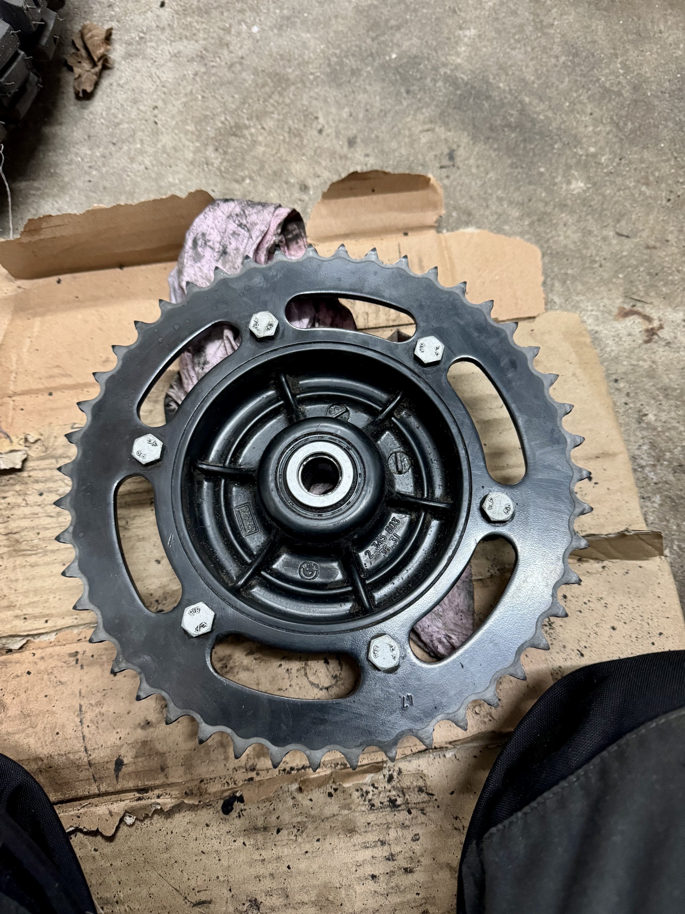

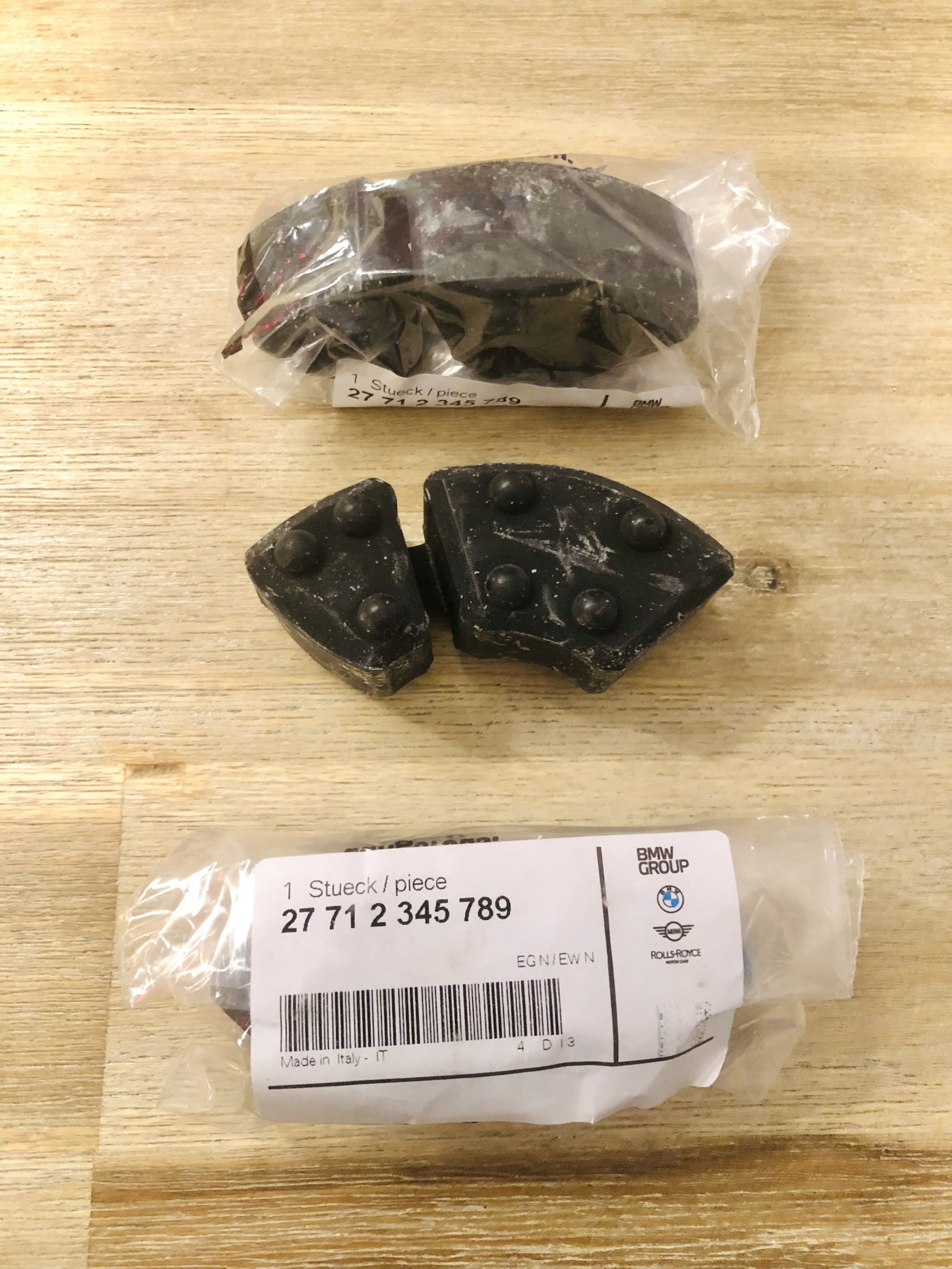

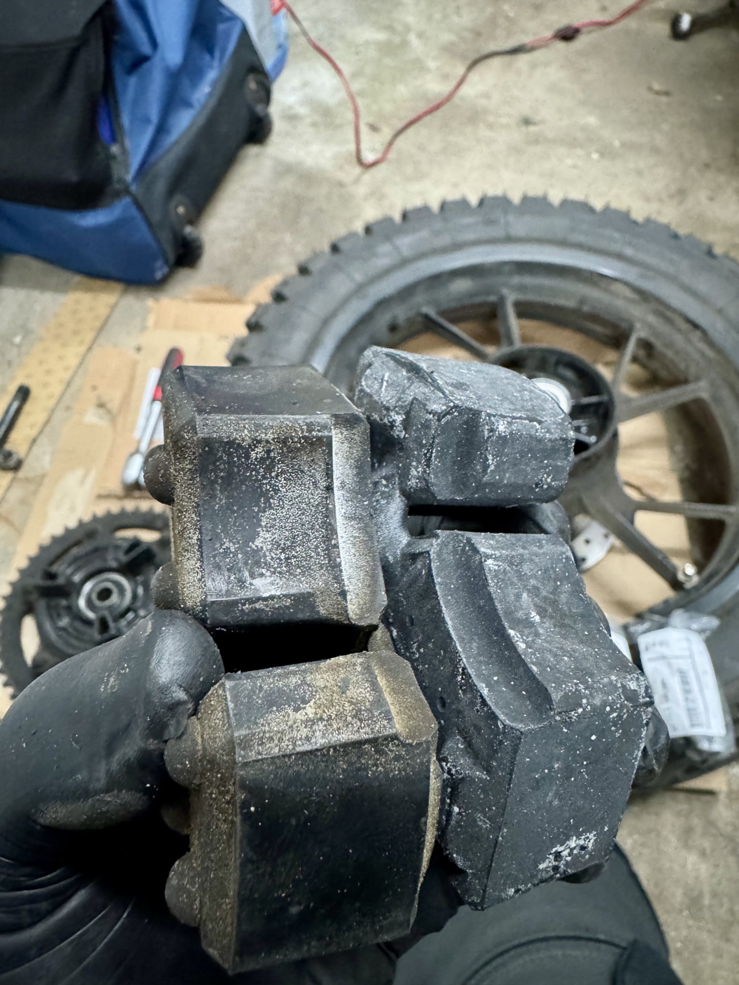

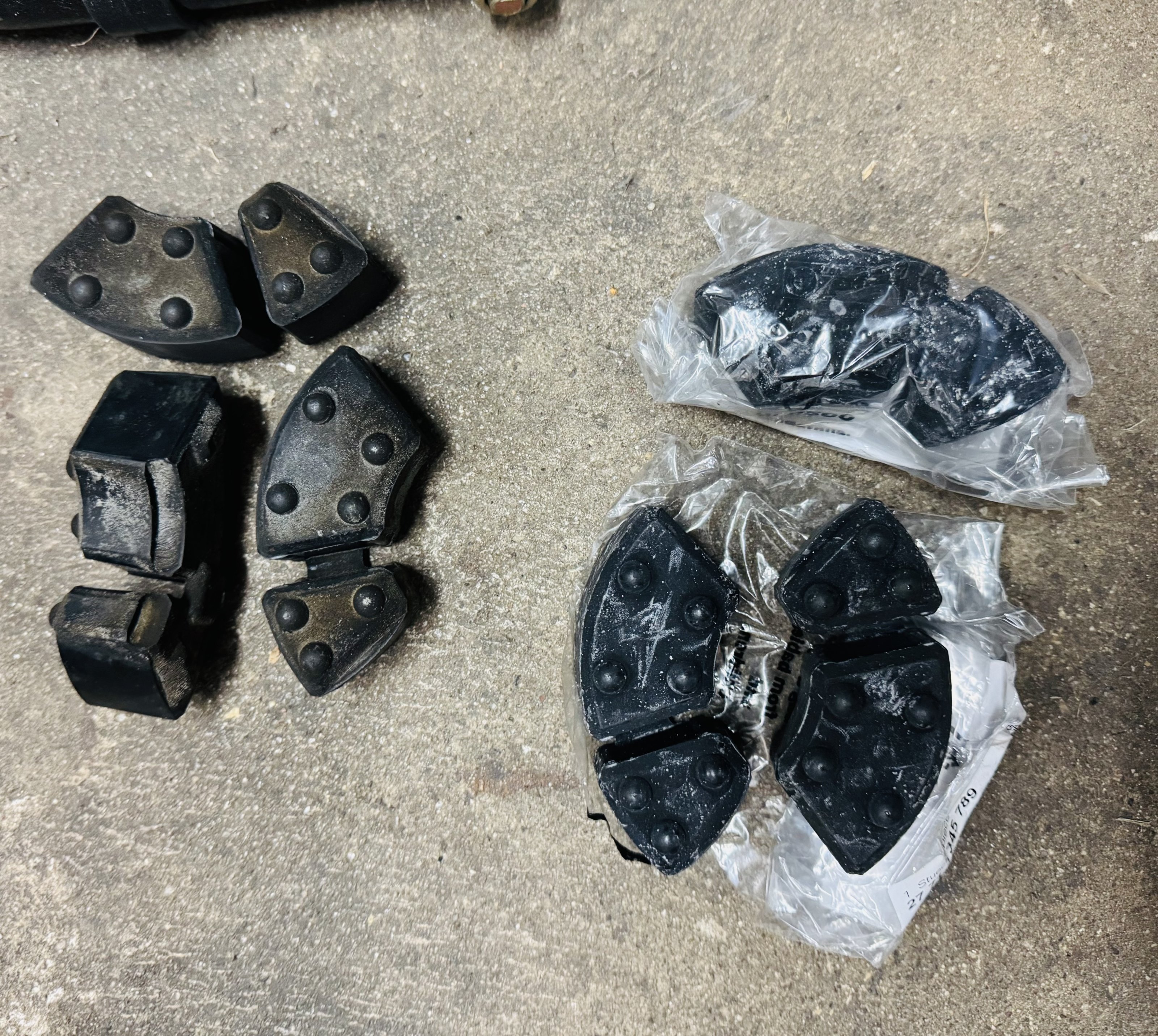

Dann die alten Ruckdämpfer gegen die neuen tauschen…
Ganz schön Verkürzt die ollen Dinger…
und drin…
Kettenrad ging gut und ohne Fett wieder rein, sitzt sauber und satt.
Naaaa, da werden wohl beizeiten Neue fällig…(Tipps?)
Rad wieder rein, Achse gleichmäßig beidseitig wieder auf den alten Wert „5“ eingestellt, alles brav nach Leitfaden mit 100 Nm festgetüdelt.

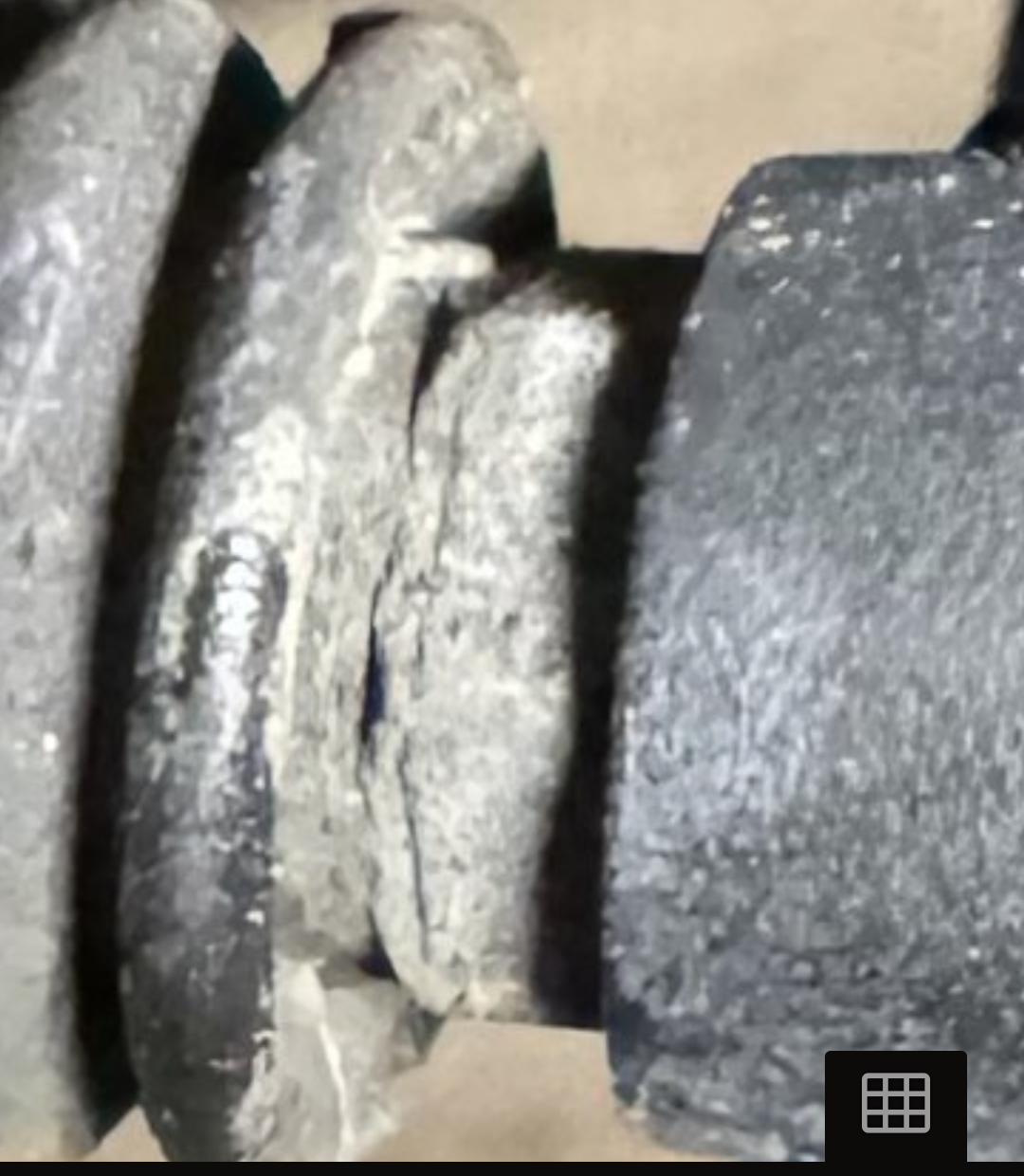

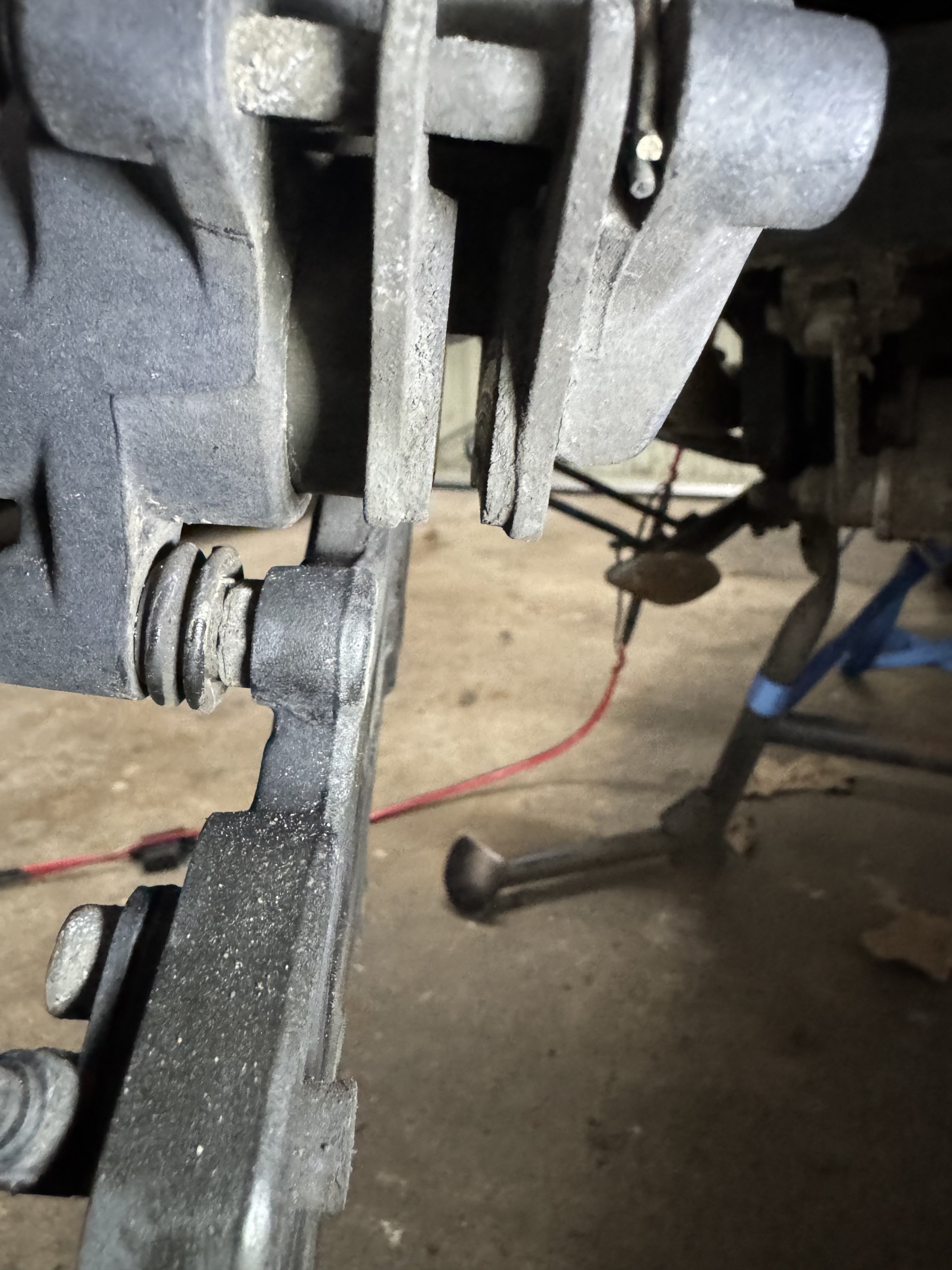

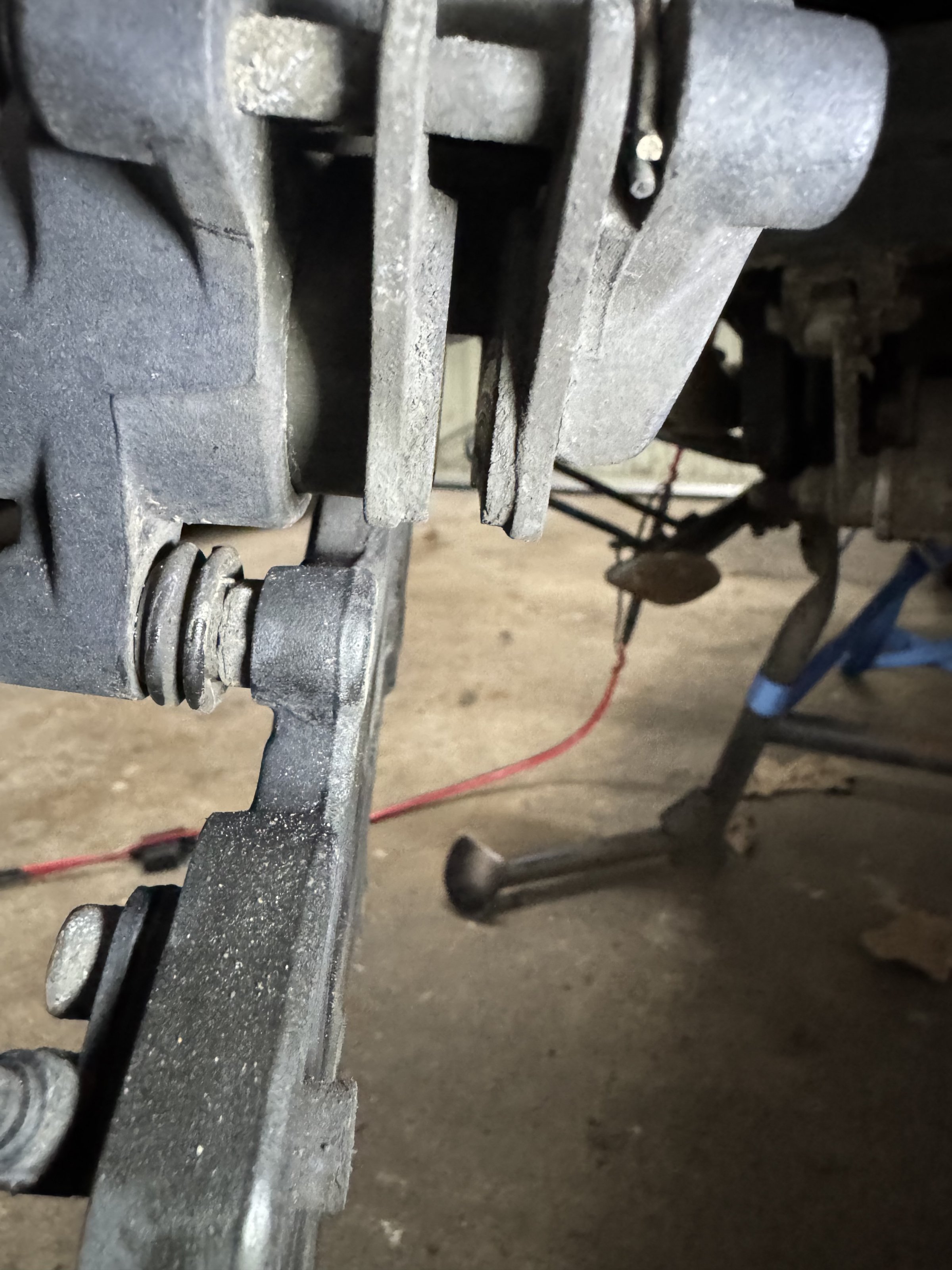

Aber mal was anneres:
Wasn hier los?
Das sieht komisch aus.
Das ist die Gummimanschette über dem Schwimmkolben. Is die am Rand eingerissen?
Mach das mal vorsichtig sauber und überprüfe, ob die Bremszange auch wirklich in achsialer Richtung auf den Führungen schwimmt. Ein bisschen Fett unter die Gummimanschette und alles auf Leichtgängigkeit prüfen. Auf der Vorderseite in Fahrtrichtung befindet sich die zweite Führung, würde ich auch mal überprüfen.

Ich denke, ich werde hinten wieder organische Beläge kaufen, so wie es auch der Reparatur Leitfaden sagt. Bremsleistung ist absolut OK. Hinten blockiert sie rel. flott, wenn man mal etwas rein tritt, ABS regelt dann ein.
Den Laufstift des Bremssattels und den Gummibalg schaue ich mir noch heute Abend mal genau an, säubere es und erneuere alles, wenn nötig. Rep-Sätze gibt es ja zum Glück viele, sind so um die 25 EUR…
Heute bin ich ein paar Stunden in der Sonne gecruised und habe mich sehr gefreut, dass ich kein Spiel mehr bei Lastwechsel habe. Mit den neuen Ruckdämpfern fährt es sich deutlich direkter - klasse!
