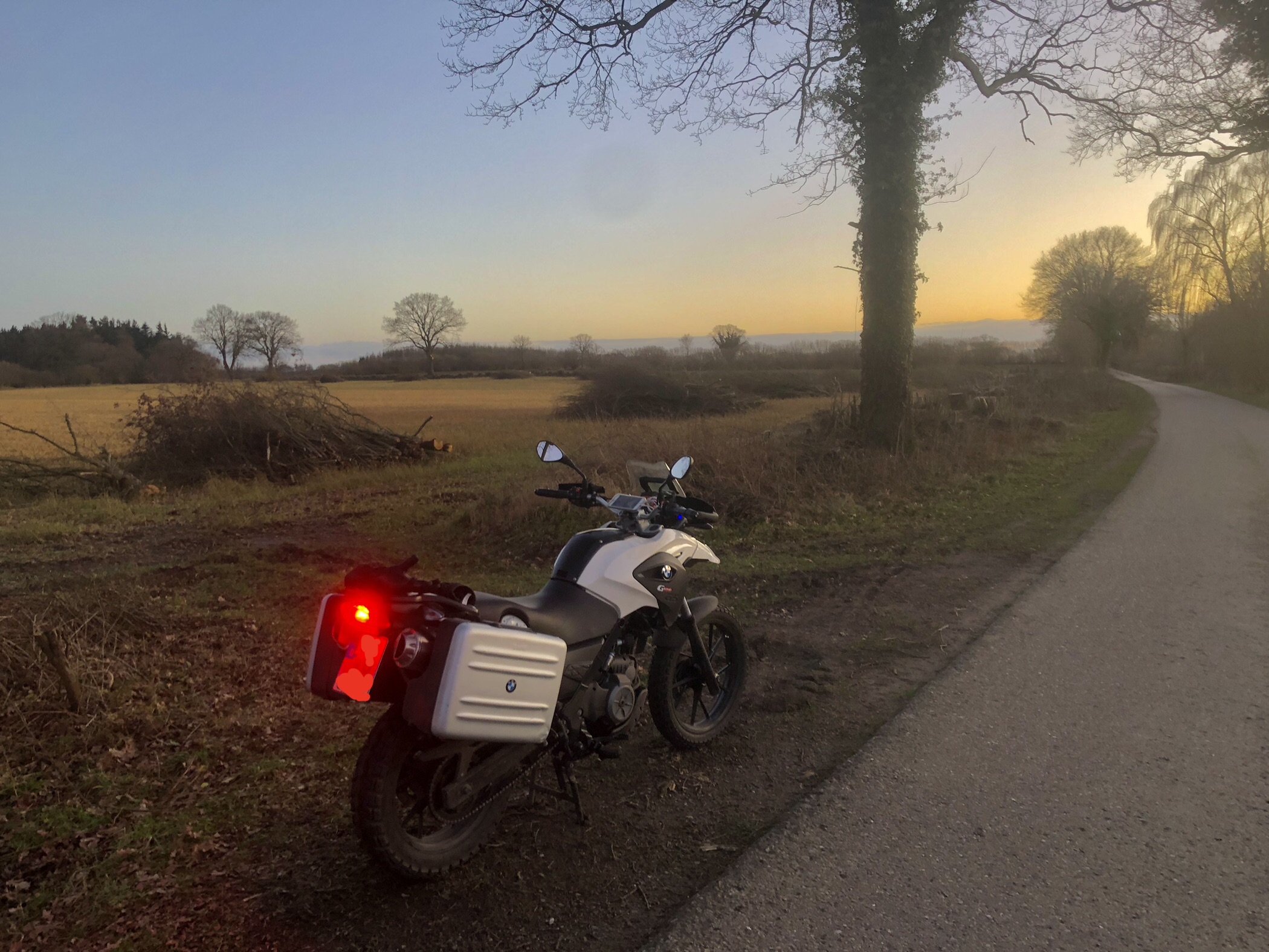

Heute mal ne Abendrunde gedreht. Das hat richtig Spaß gemacht, das LED Licht ist wirklich ne Wucht 😎.
Schönes Wochenende!!

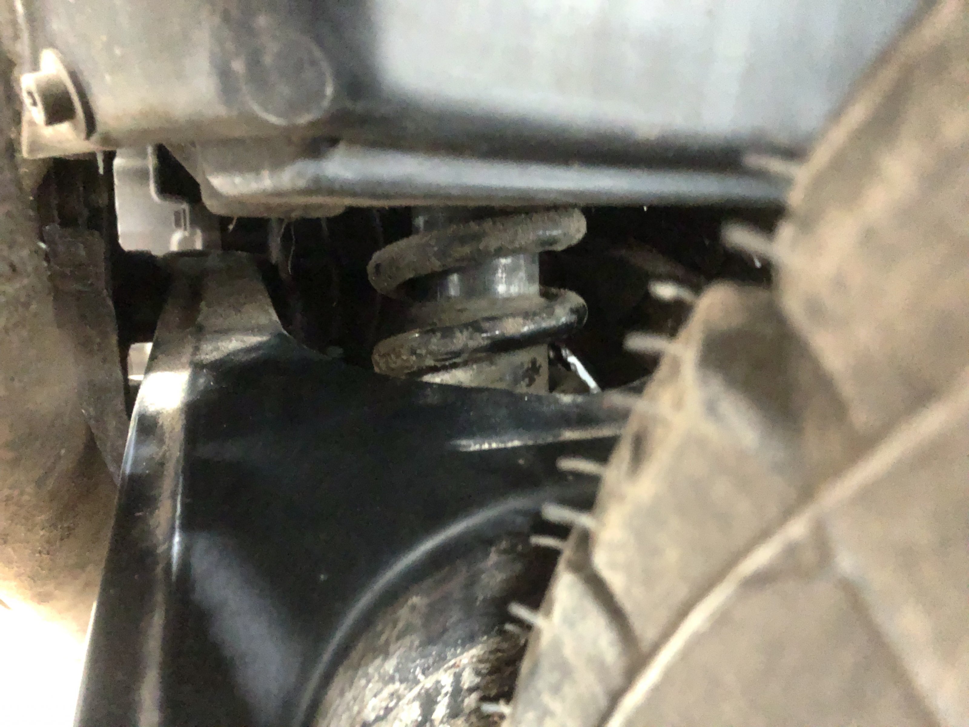

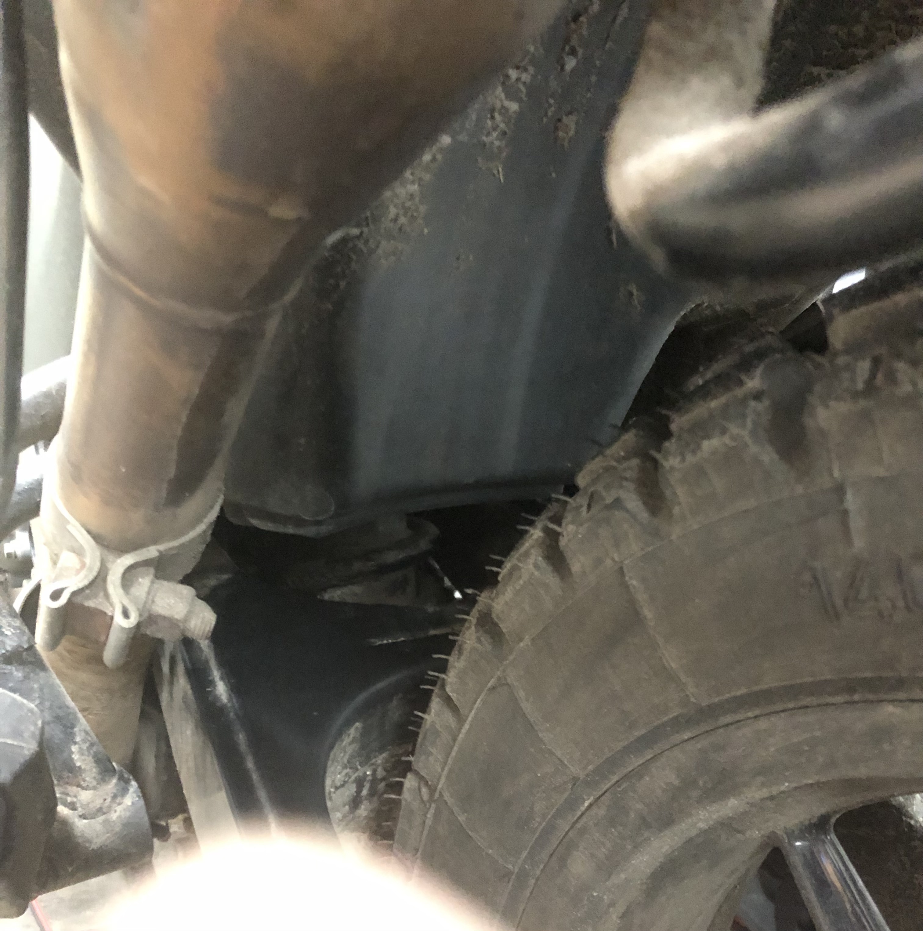

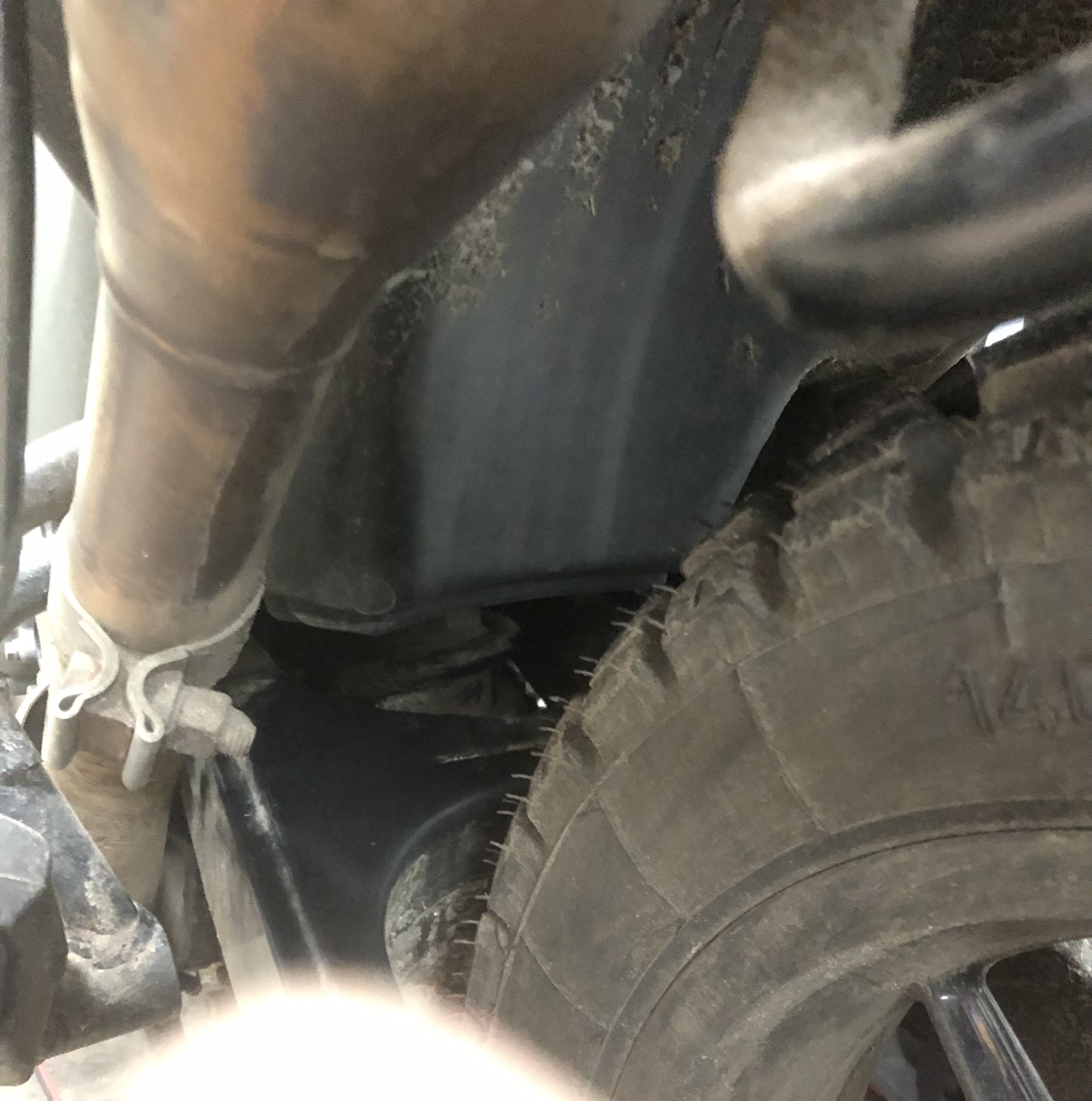

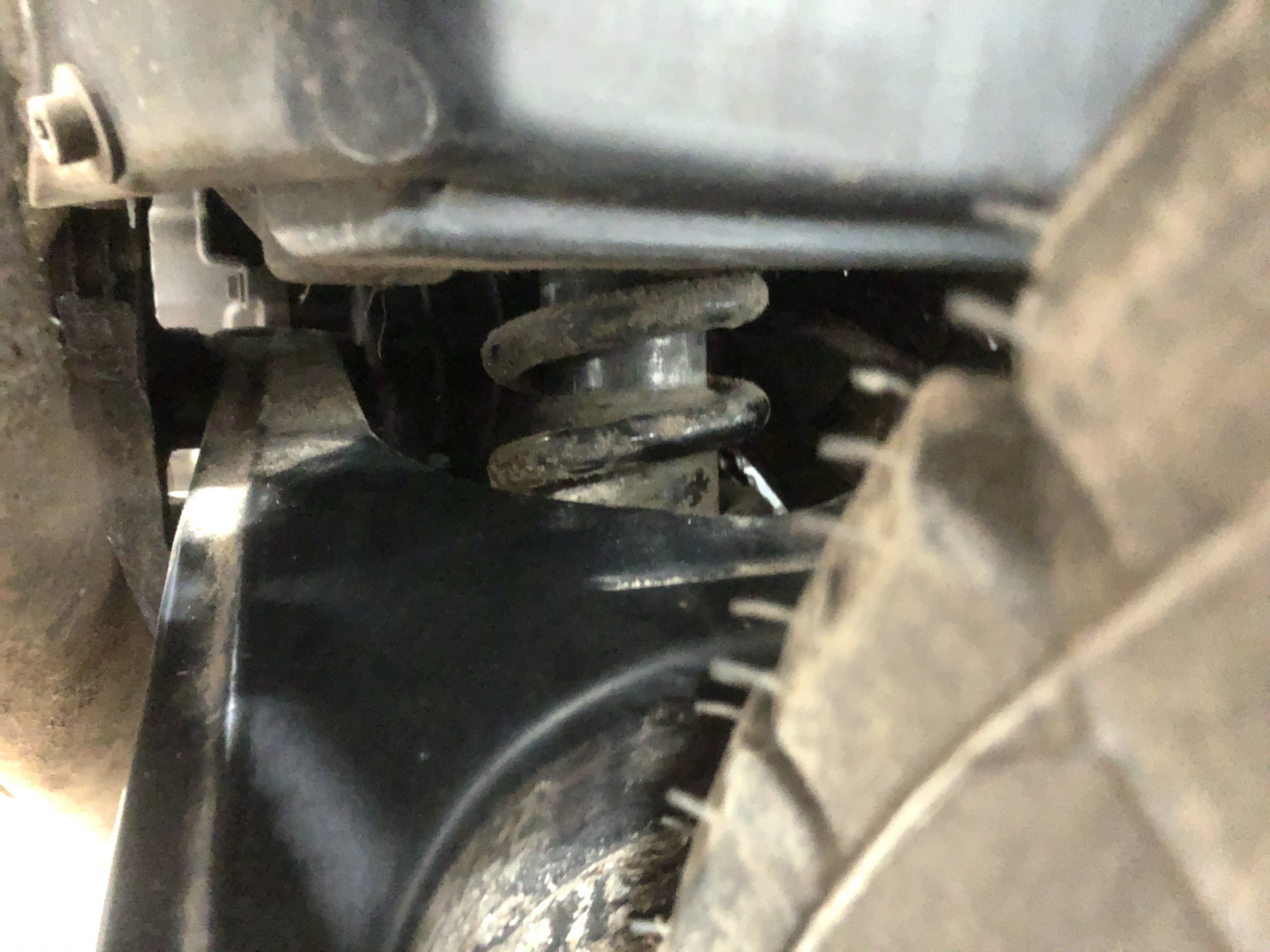

Gestern habe ich noch mal die Kette gesäubert und gepflegt, dabei ist mir (mal wieder) aufgefallen, dass die Federung hinten voll im Dreckwerfbereich liegt. Fehlt bei mir da eine Abdeckung oder muss das so? Find ich maximal doof….
Wie habt ihr da Abhilfe geschaffen?

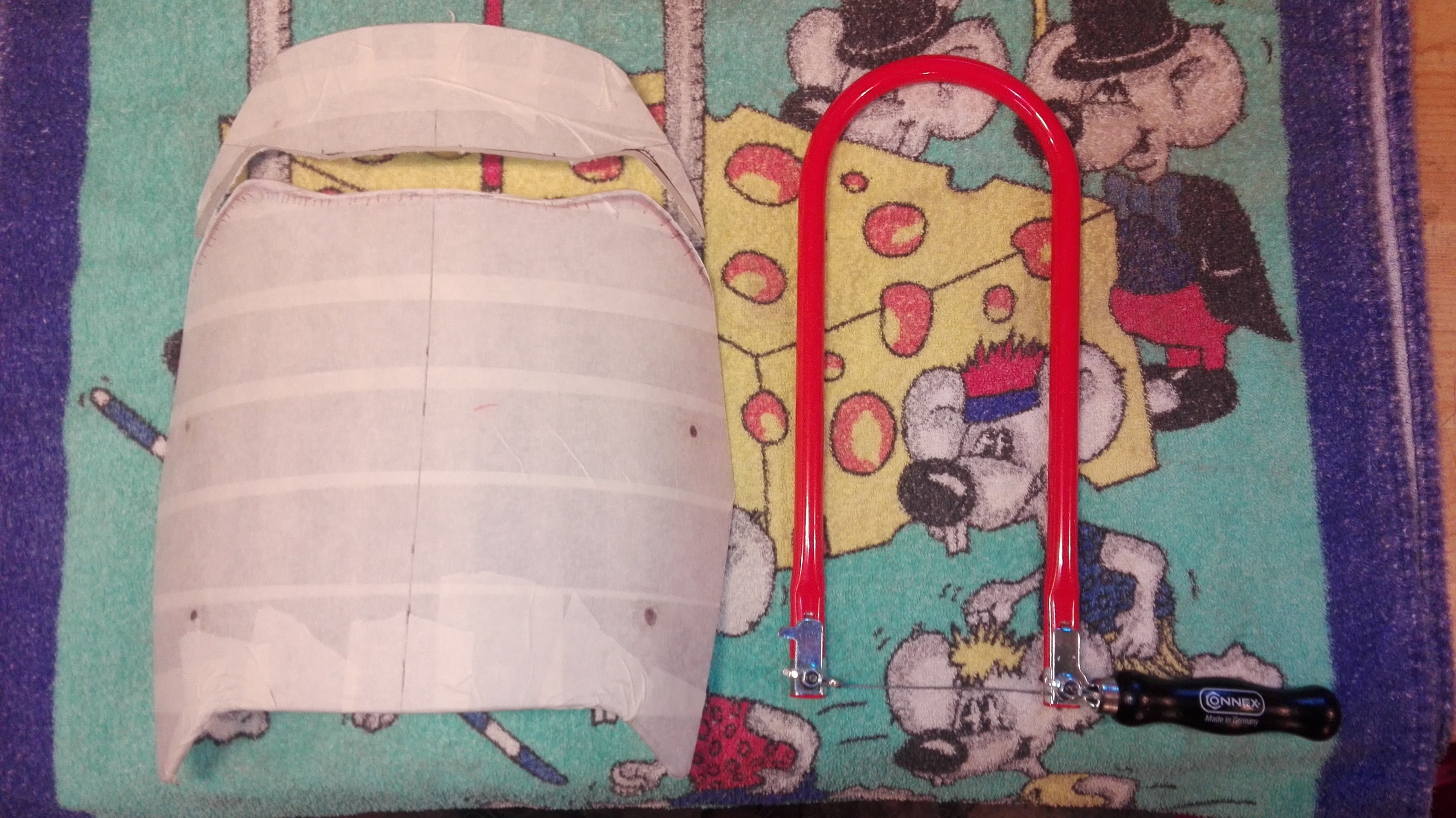

Das ist ja ne ganz kluge Idee - danke. Ich hätte gedacht, dass ein Dreckschleuder-Schutz schon von Werk verbaut war.
Vorne will ich das eigentlich auch noch so ähnlich umsetzen. Da bin ich eher die Faltenbalk-Fraktion...

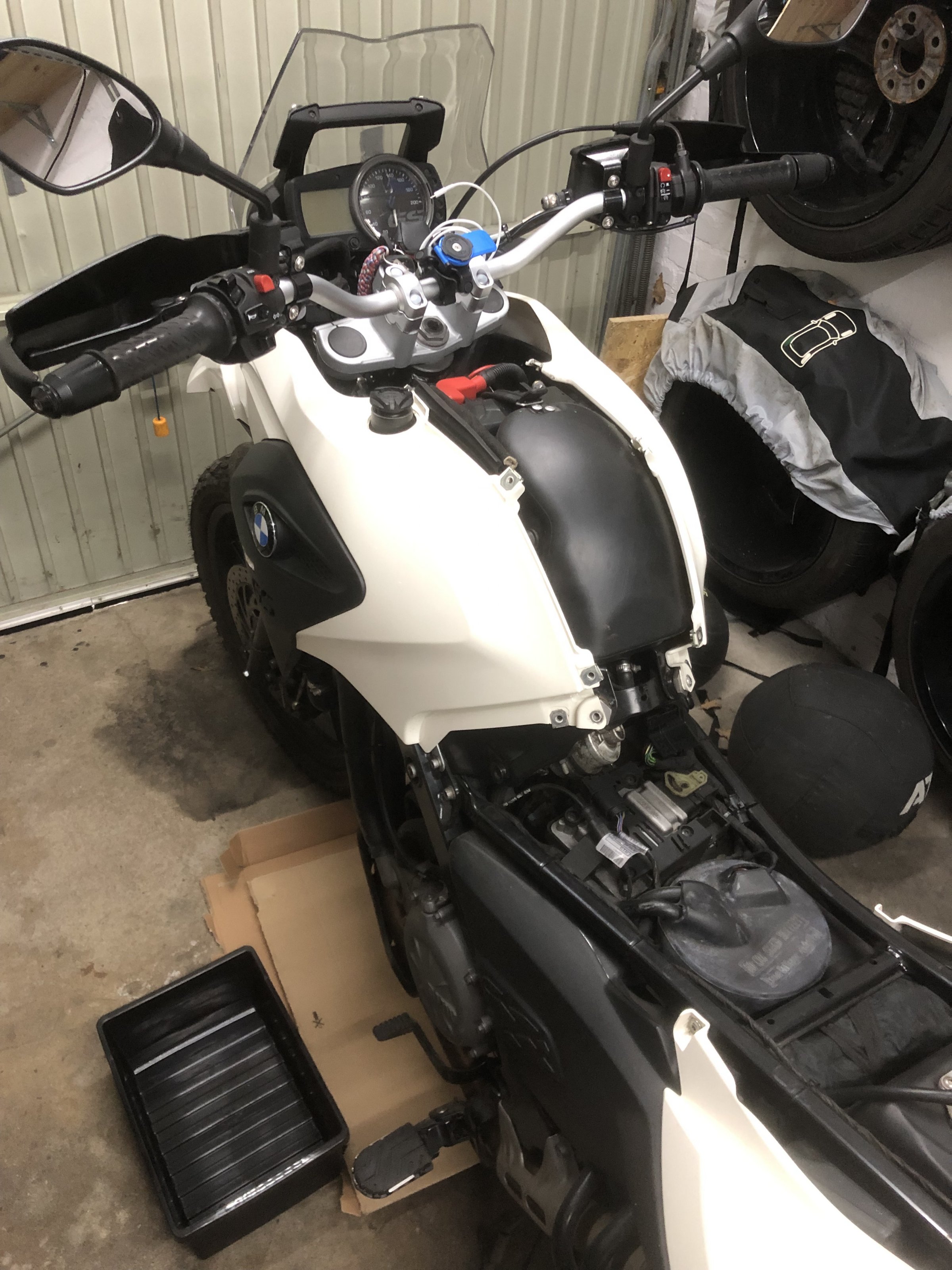

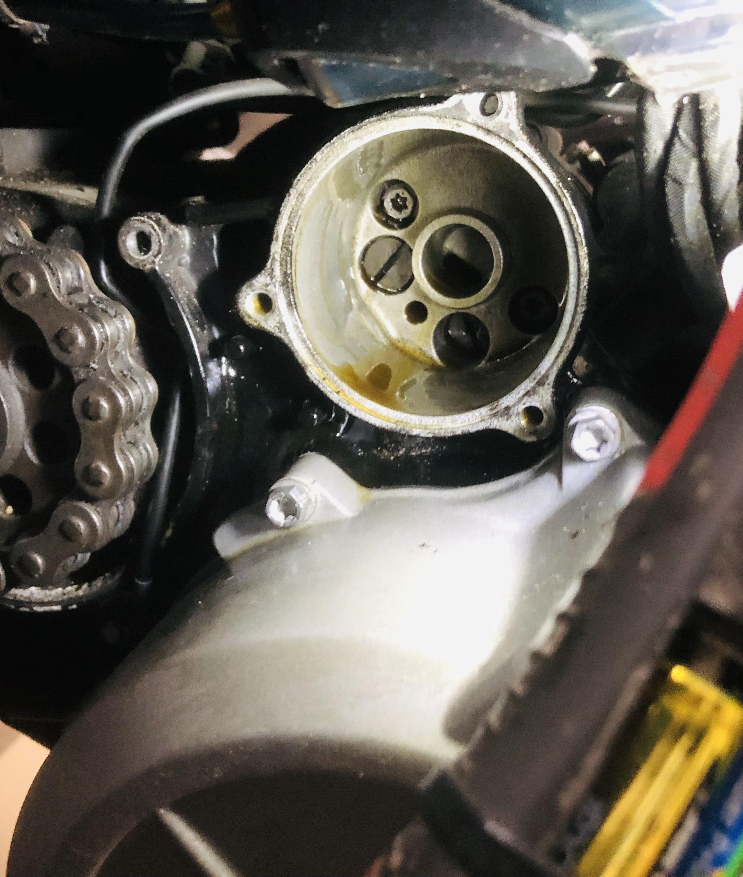

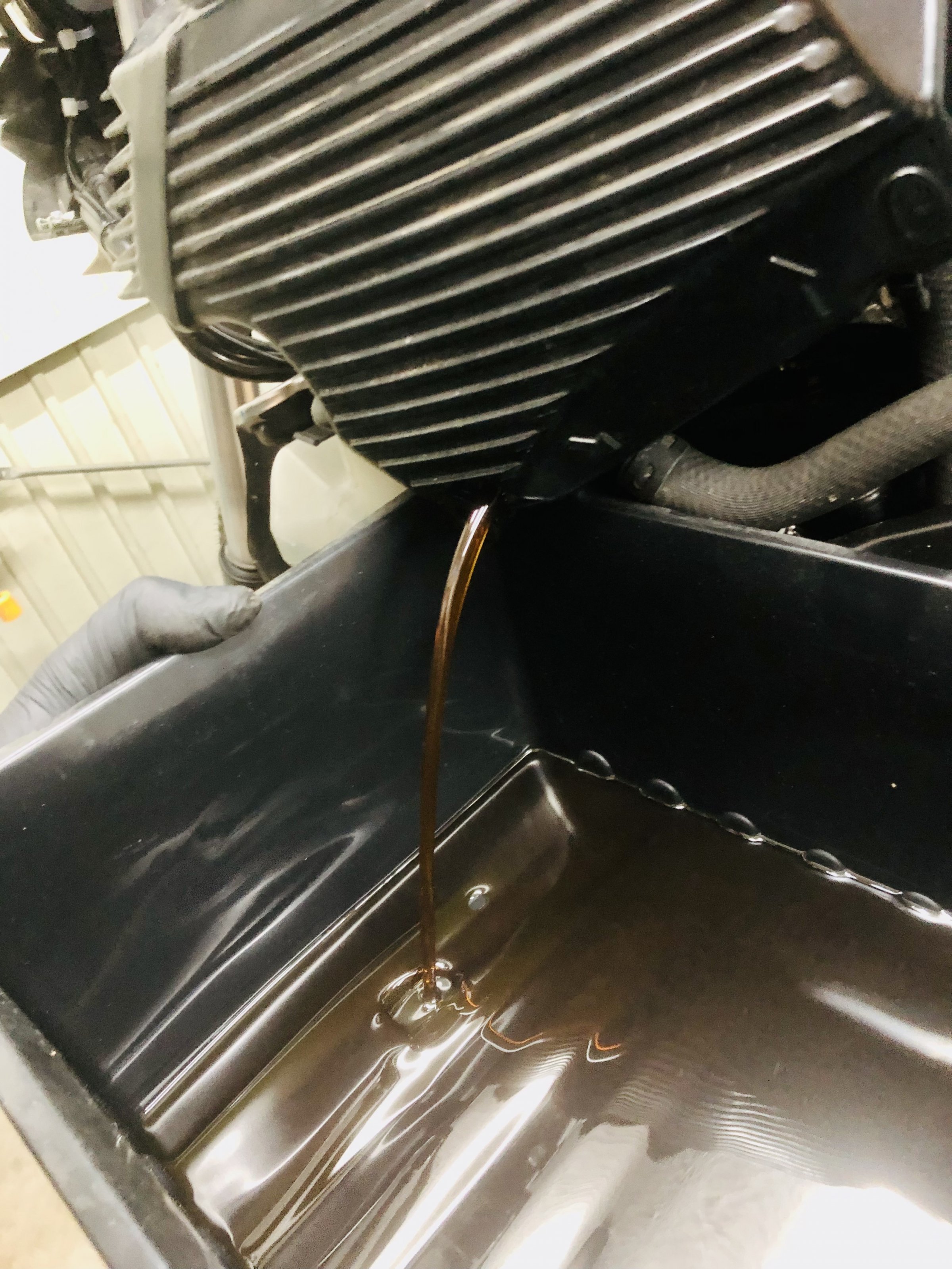

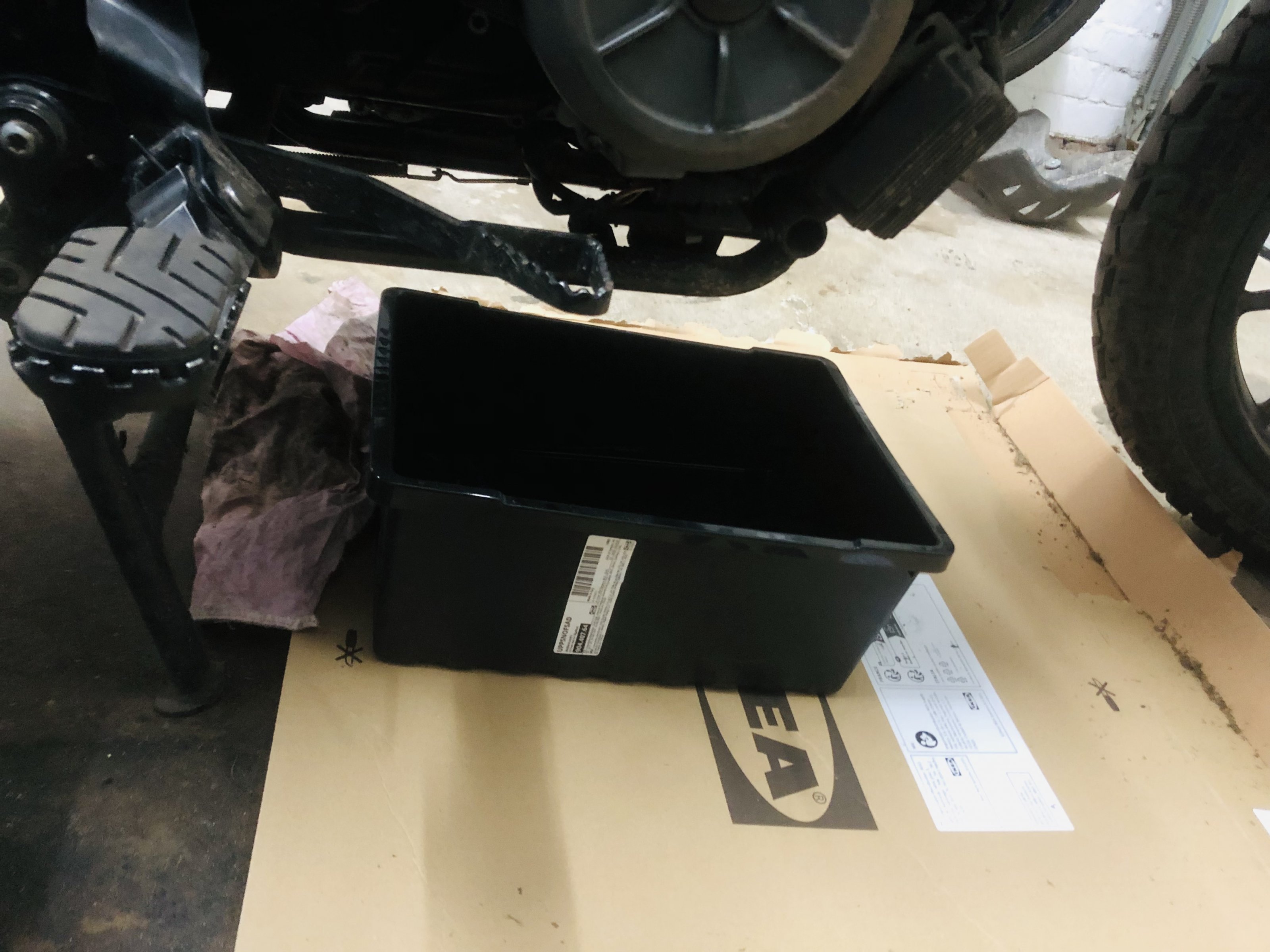

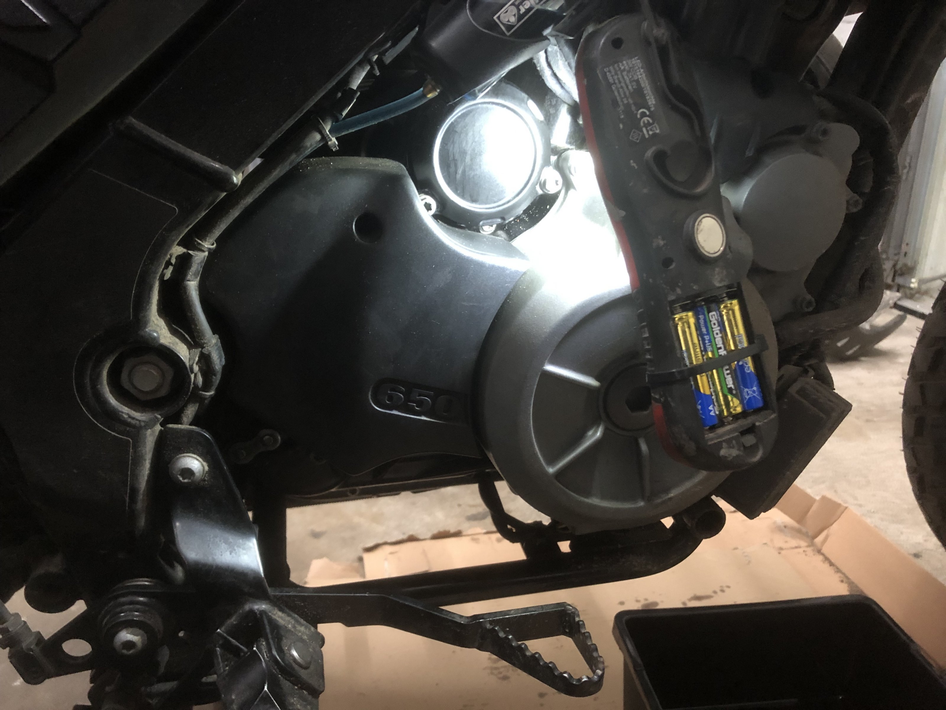

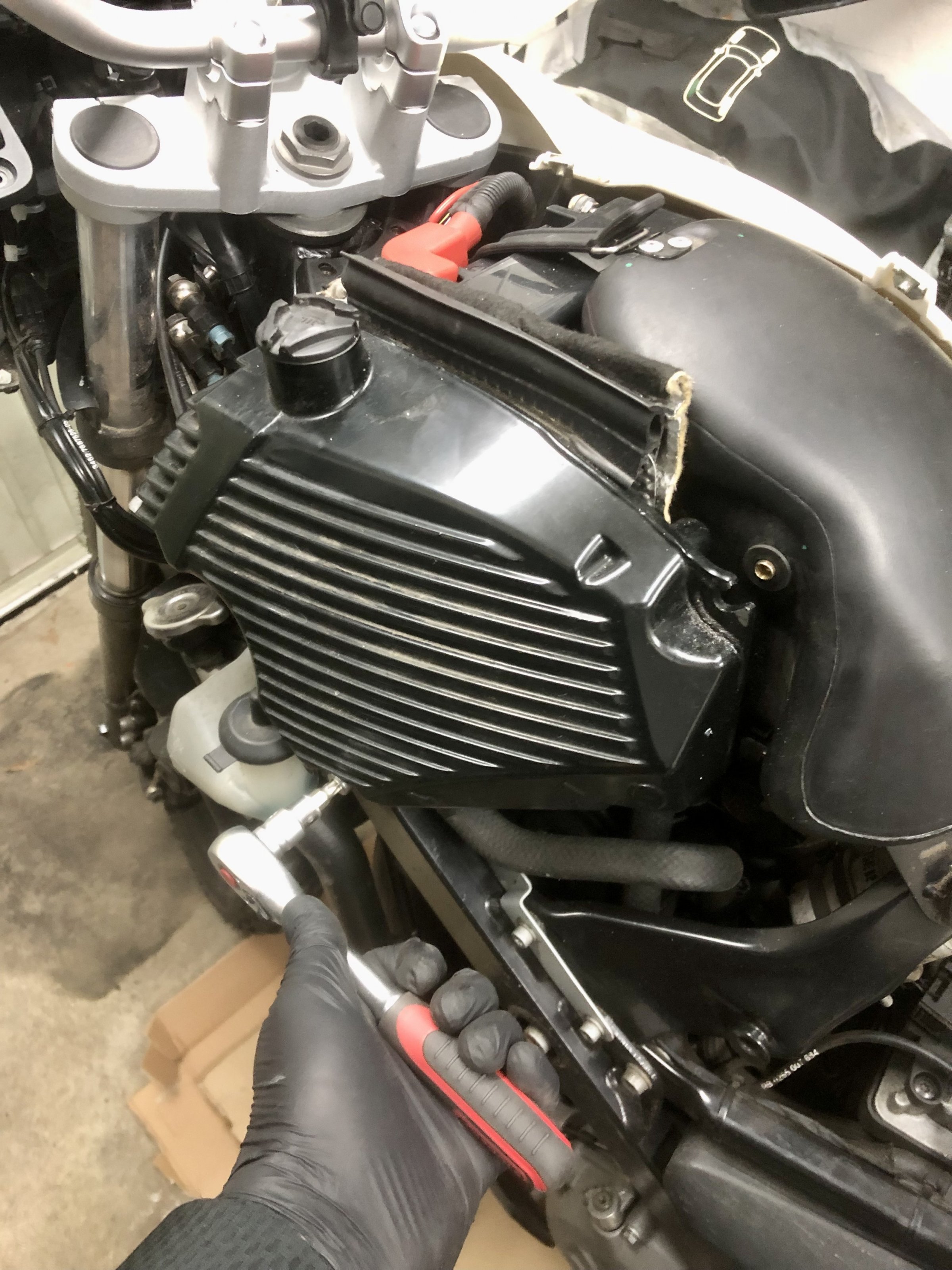

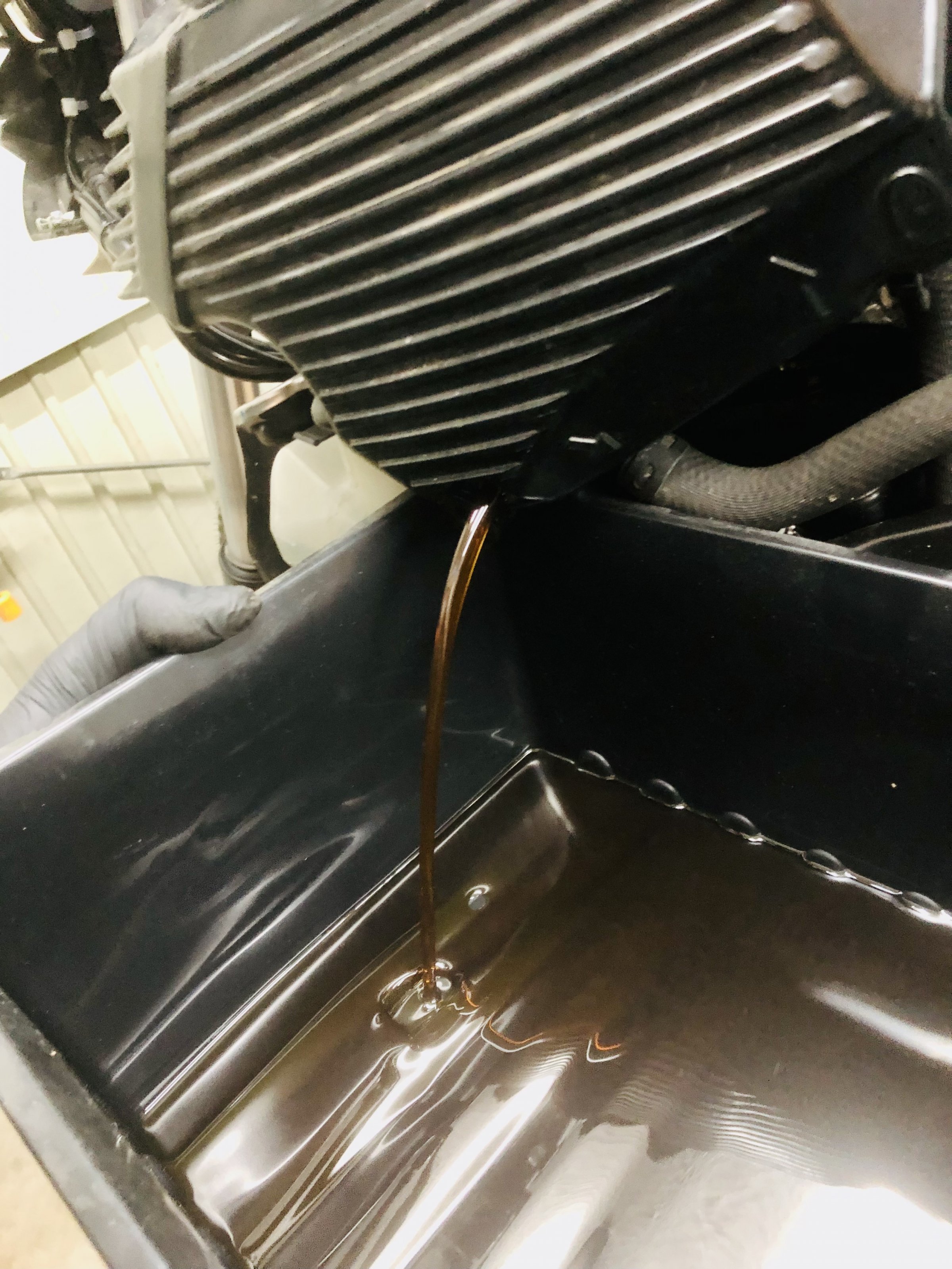

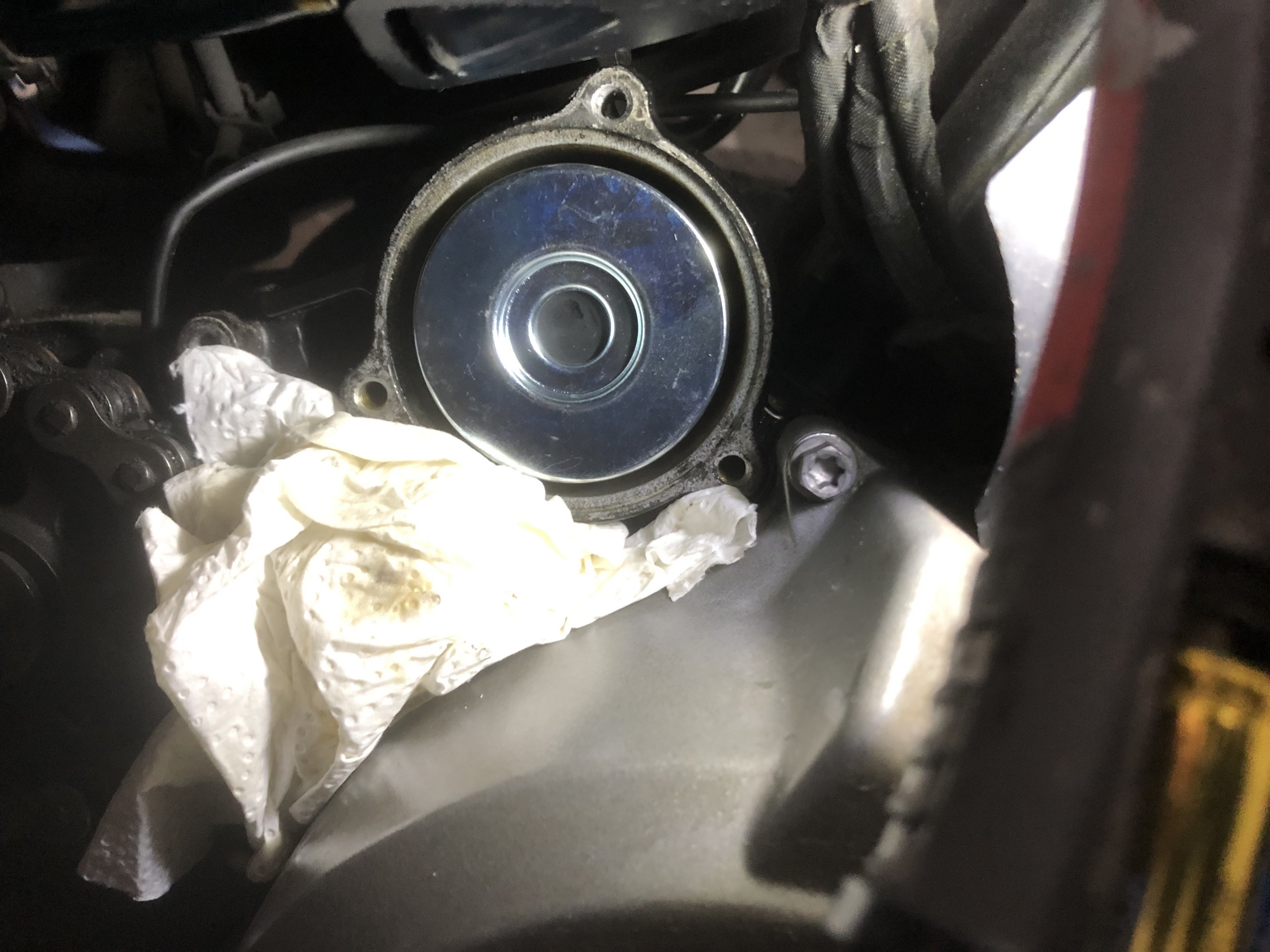

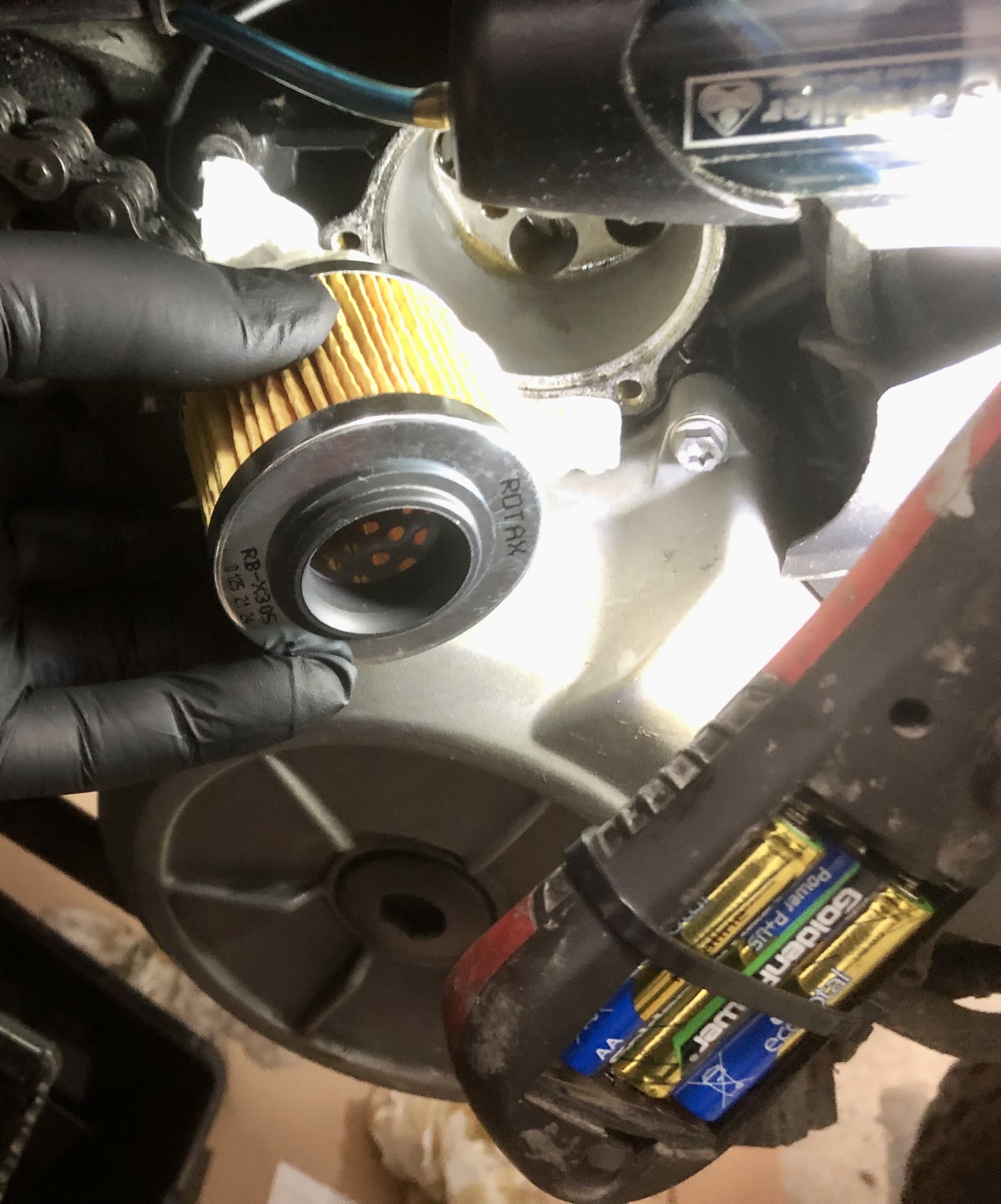

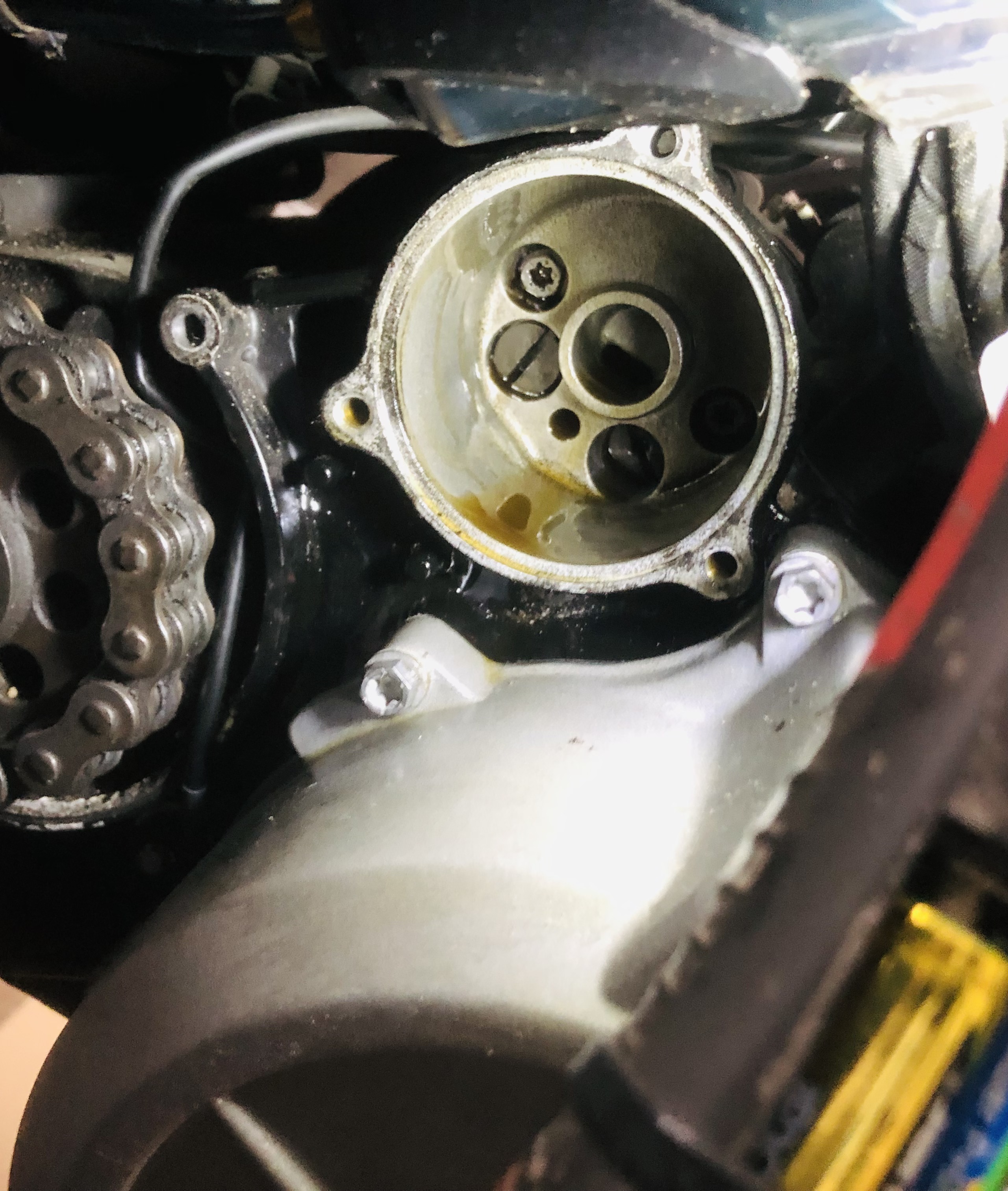

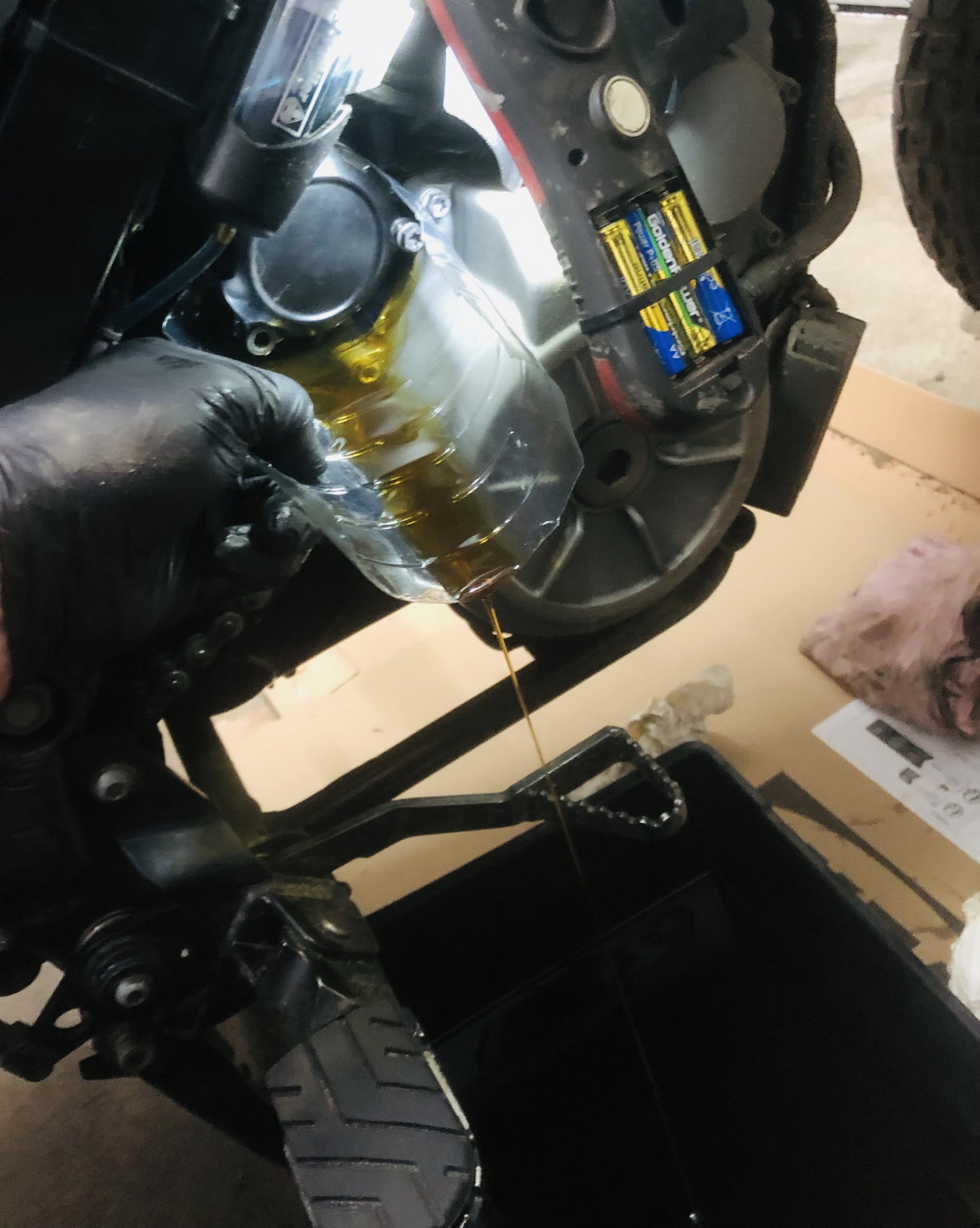

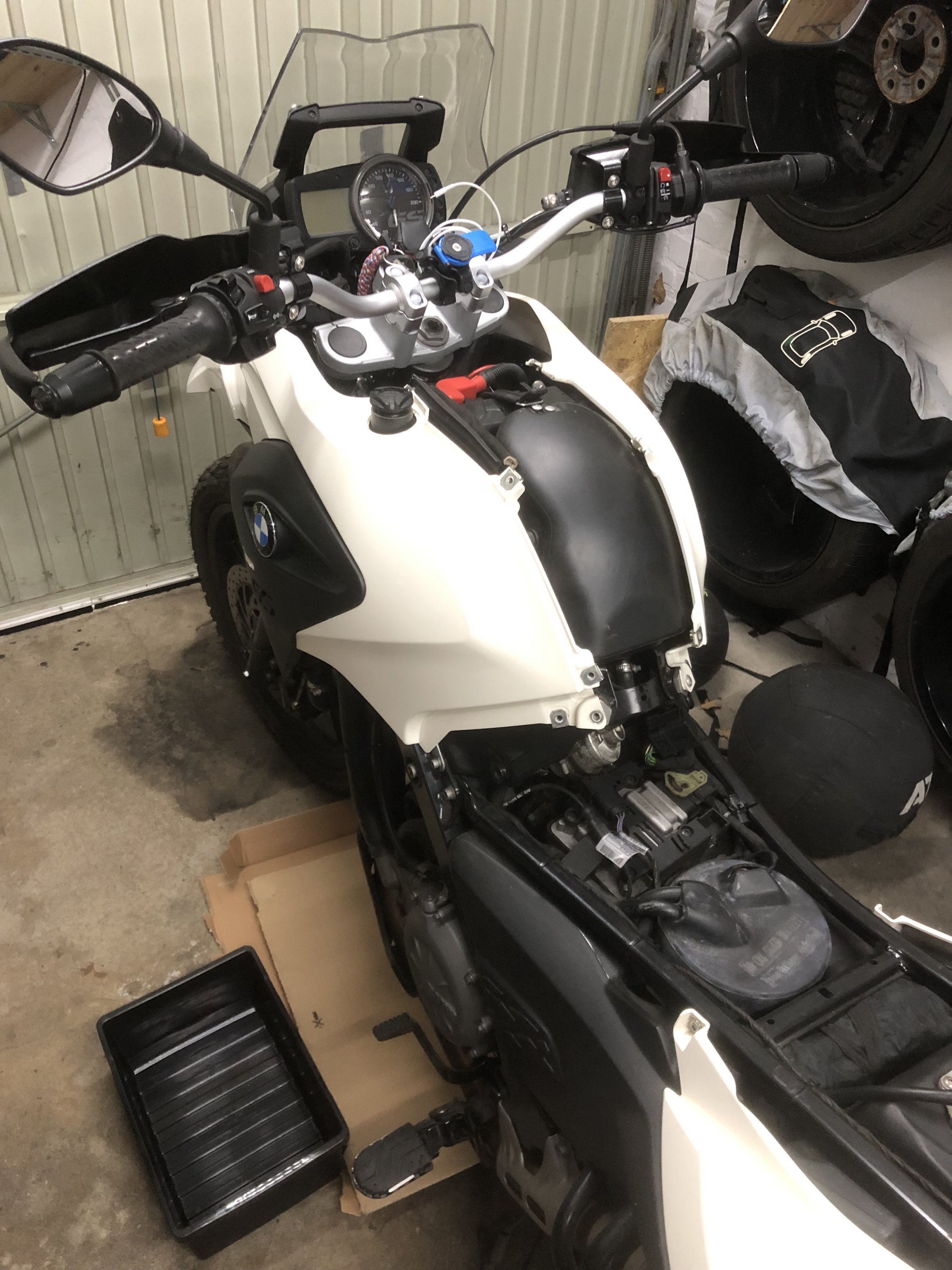

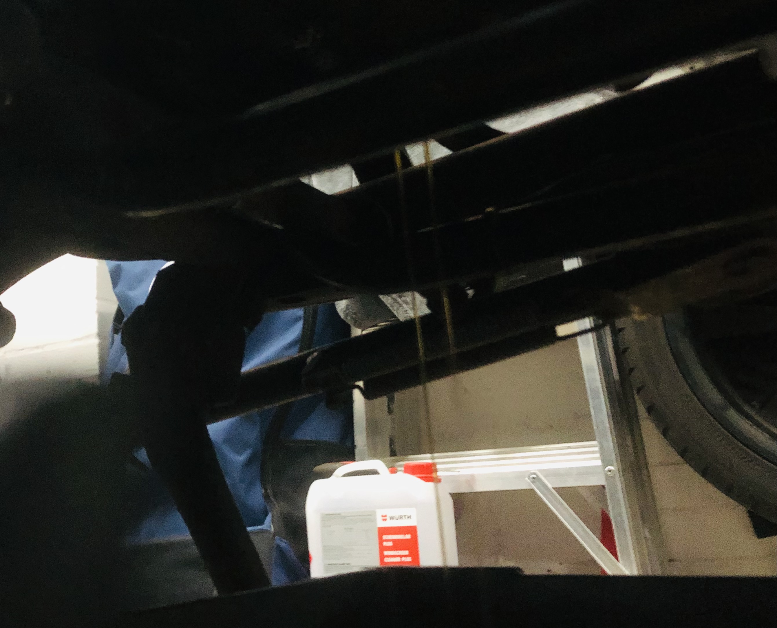

Heute war‘s soweit, erst ordentlich warm gefahren, natürlich beim ner schönen Runde in der Sonne…und auf zum Ölwechsel…

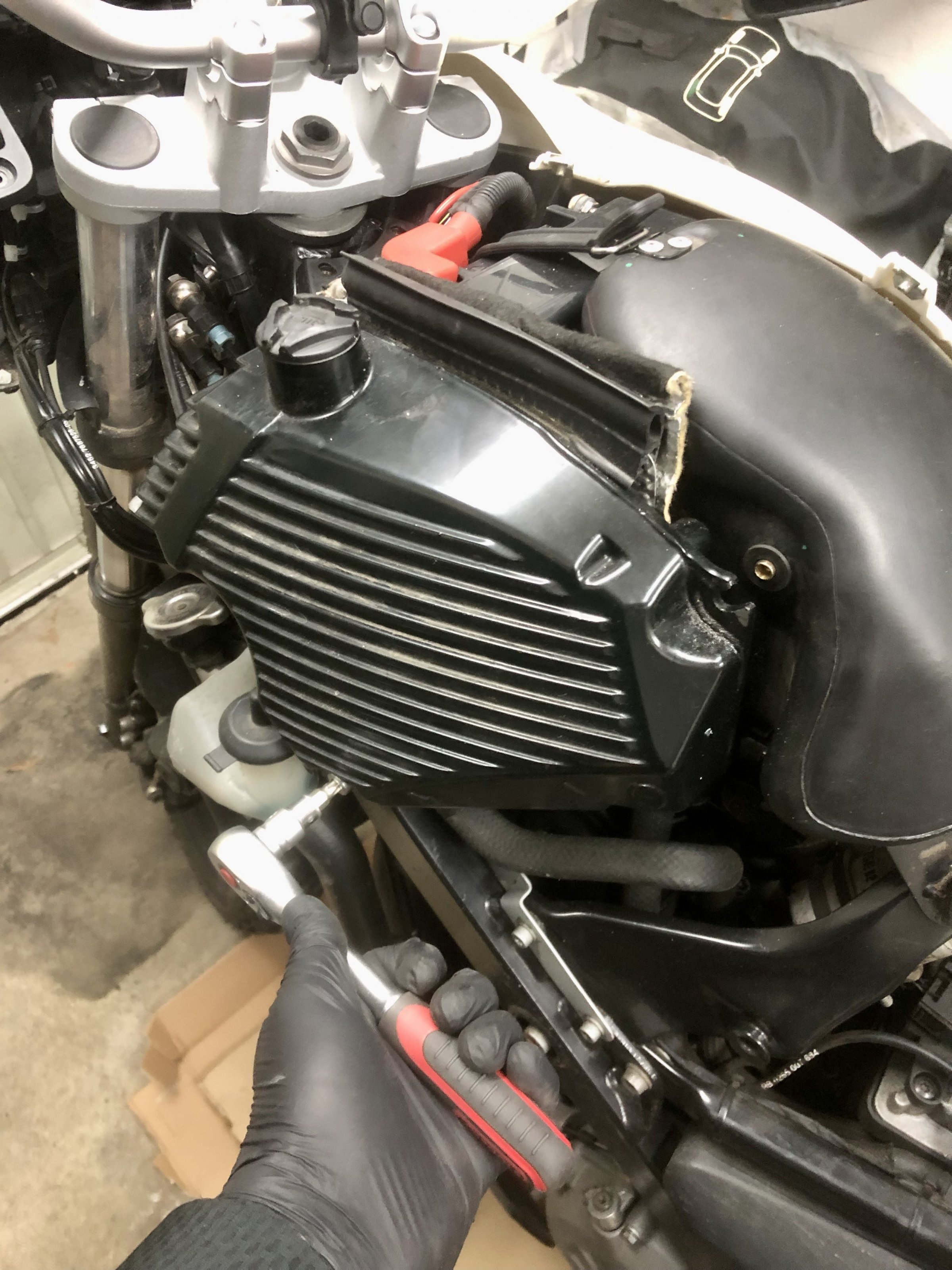

Einmal auseinander bauen…
Erstes Ölreservoir öffnen

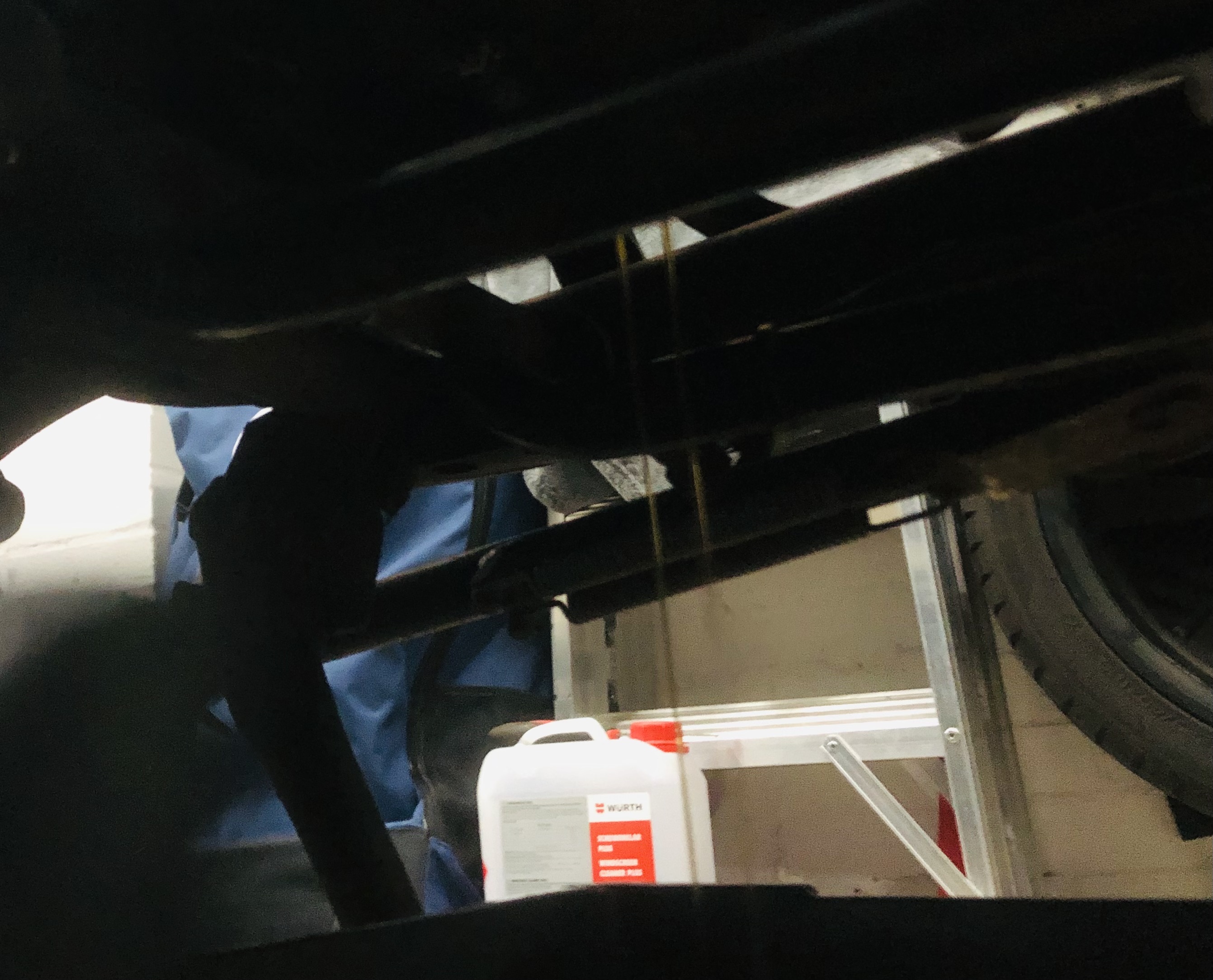

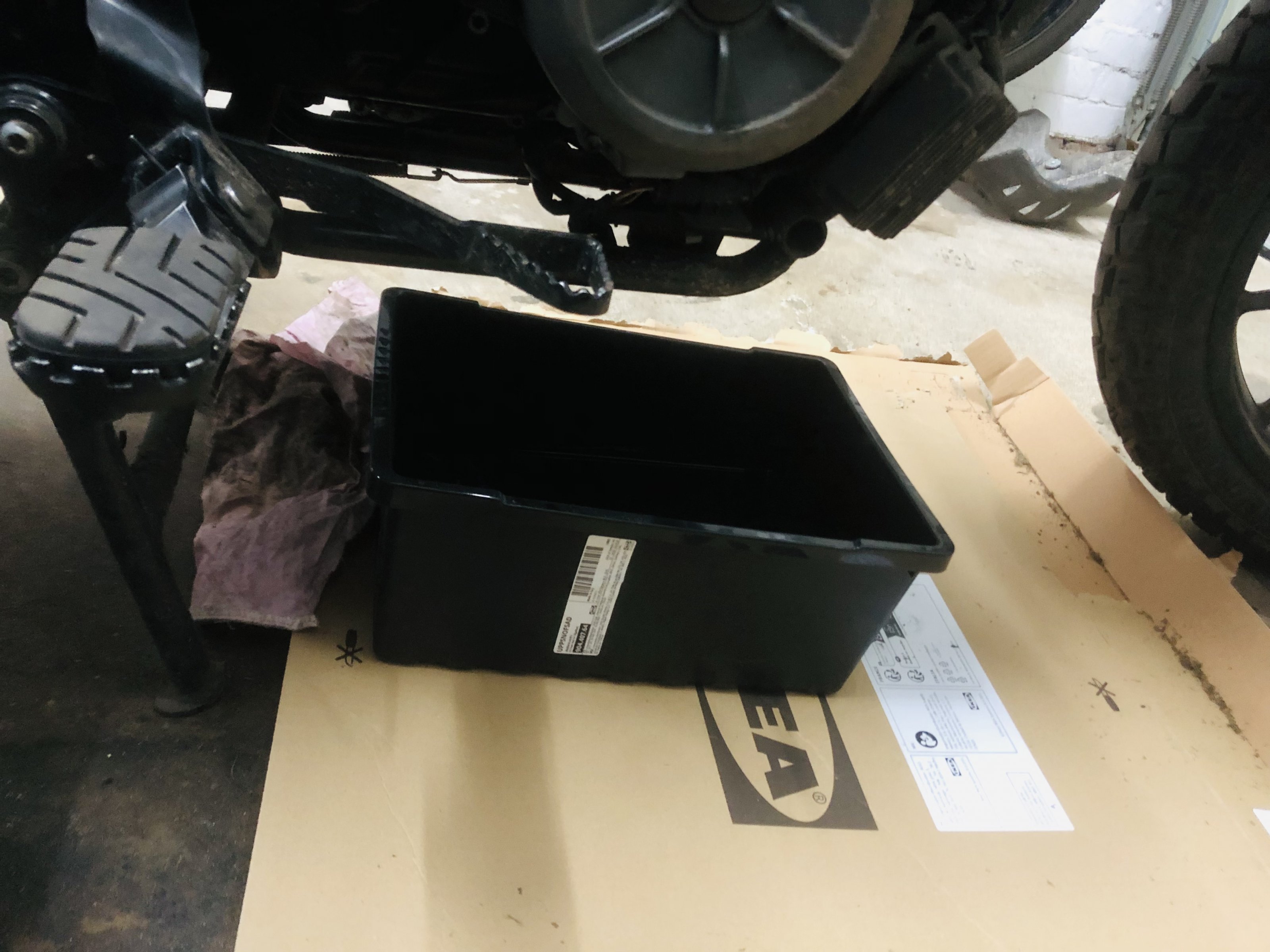

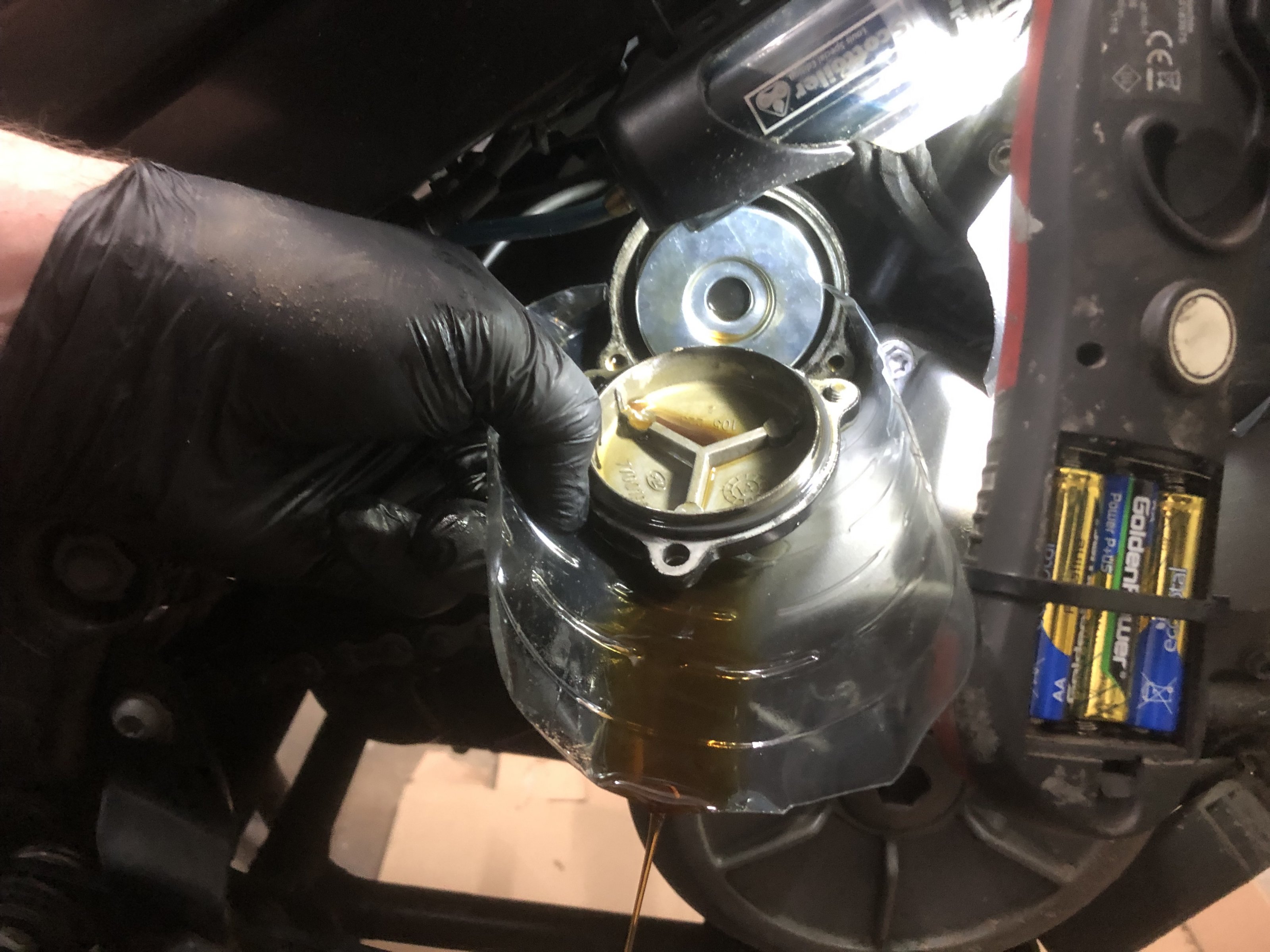

…und ablassen…
…dem zweiten Reservoir widmen…
…und leer…

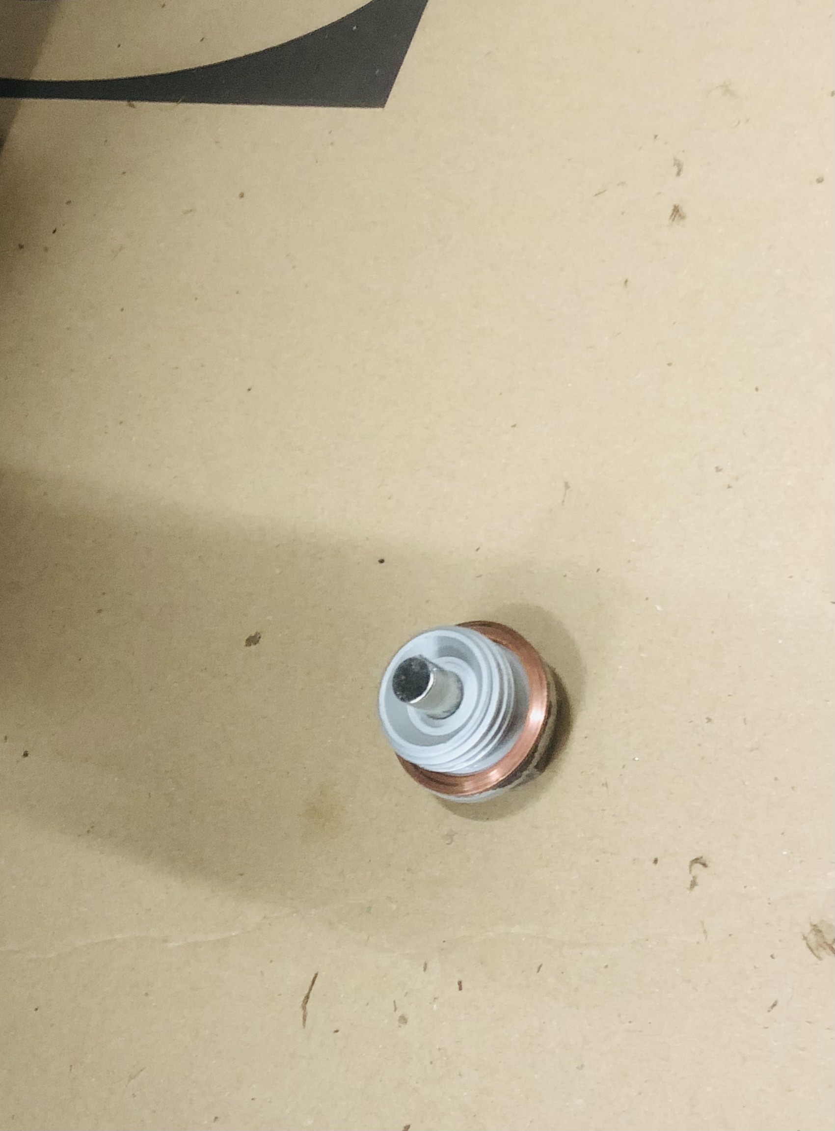

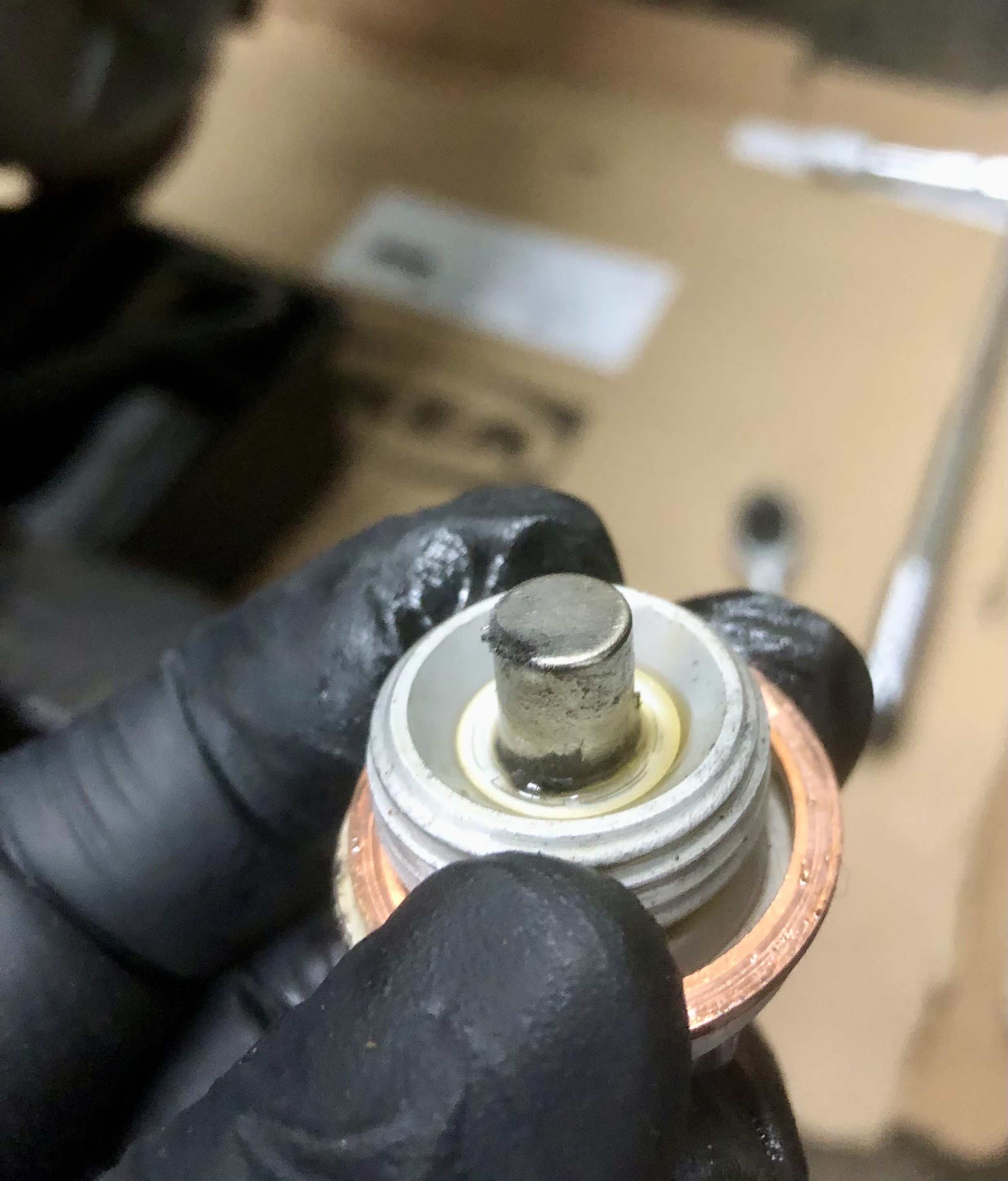

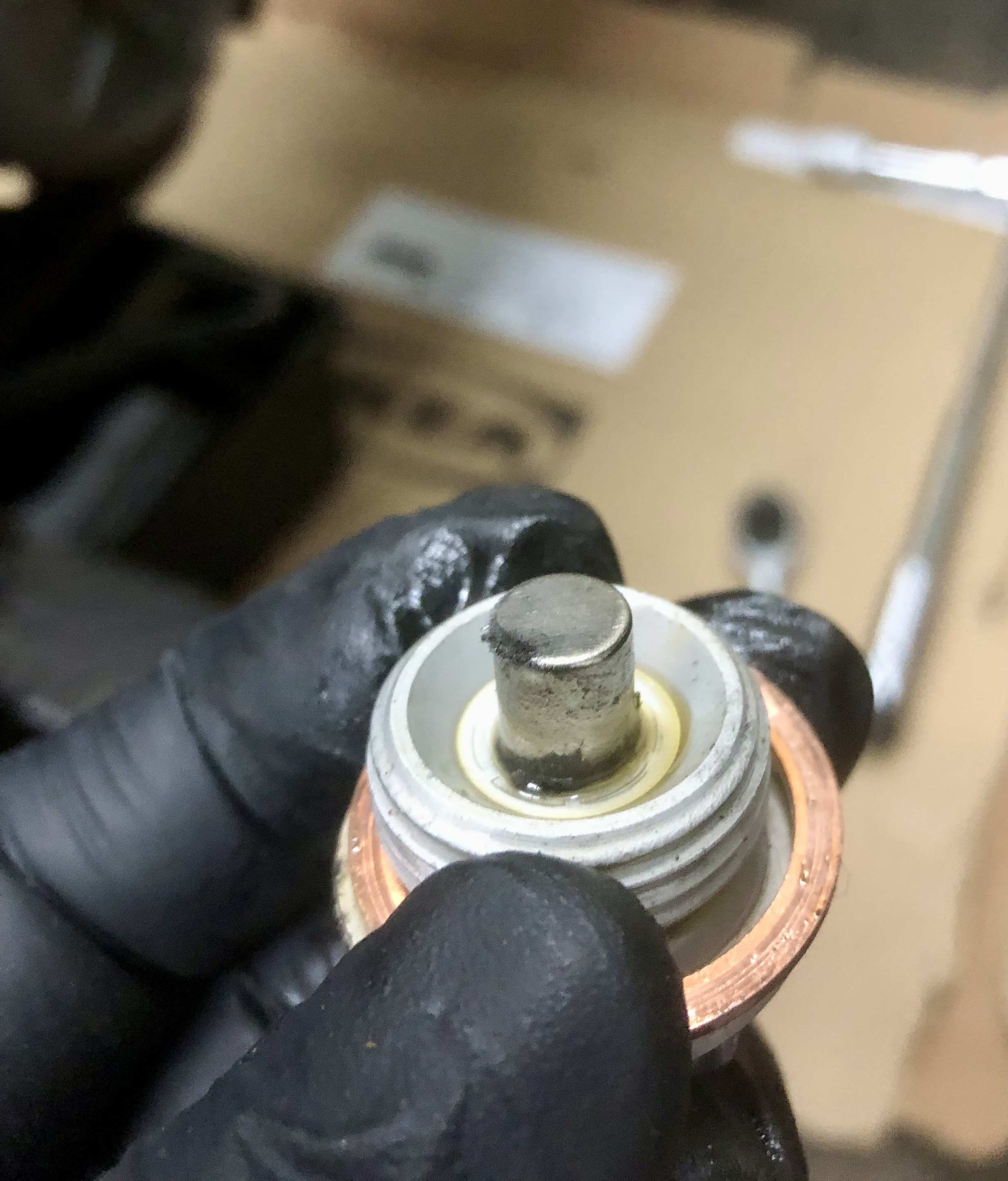

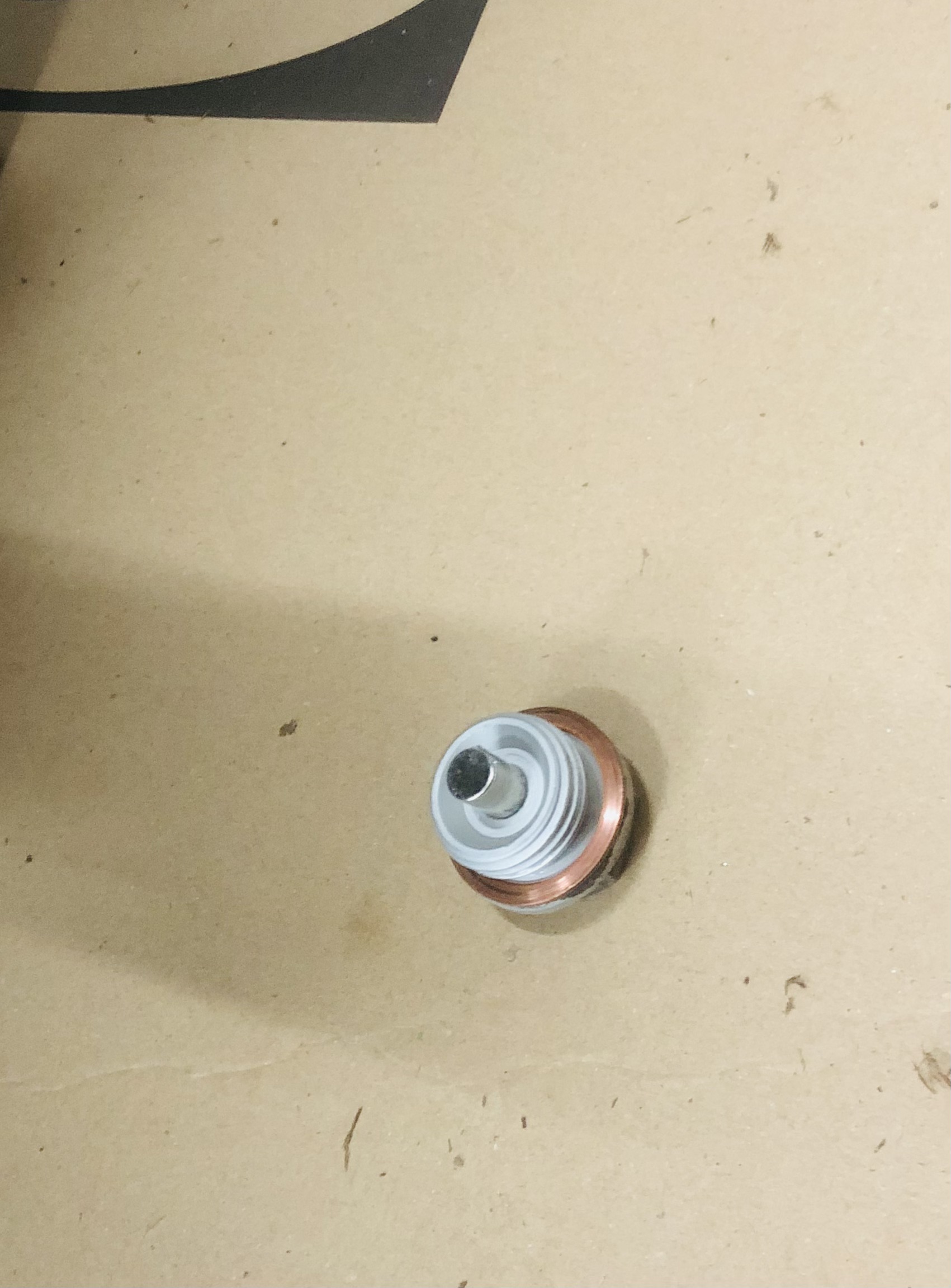

Die Ölablassschraube hat einen Magneten an dem sich marginal etwas angesammelt hat…scheint alles in bester Ordnung zu sein
Penibel gesäubert und mit neuer Dichtung versehen…

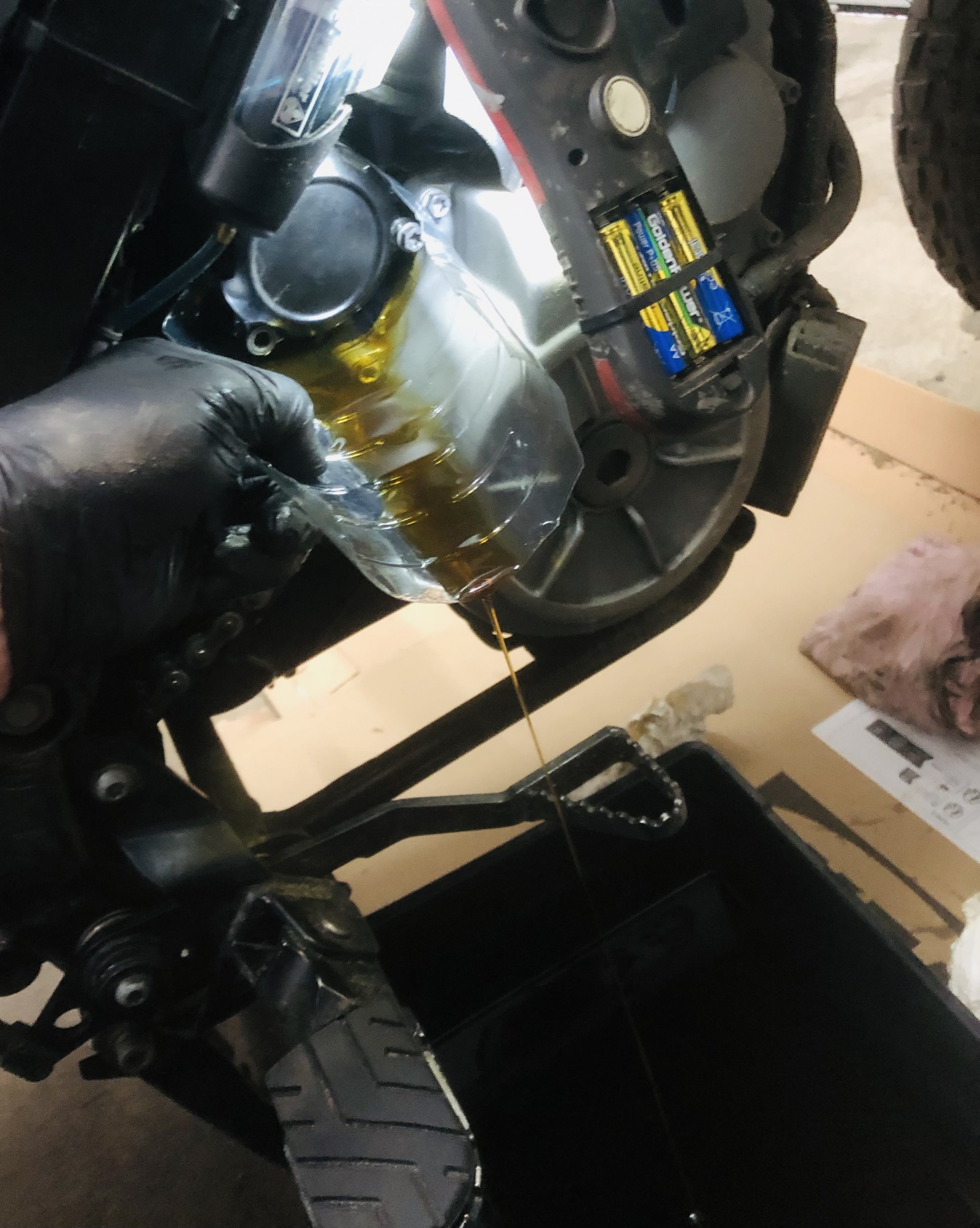

Und weiter geht’s zum schmuddeligen Teil des Ölwechsels…

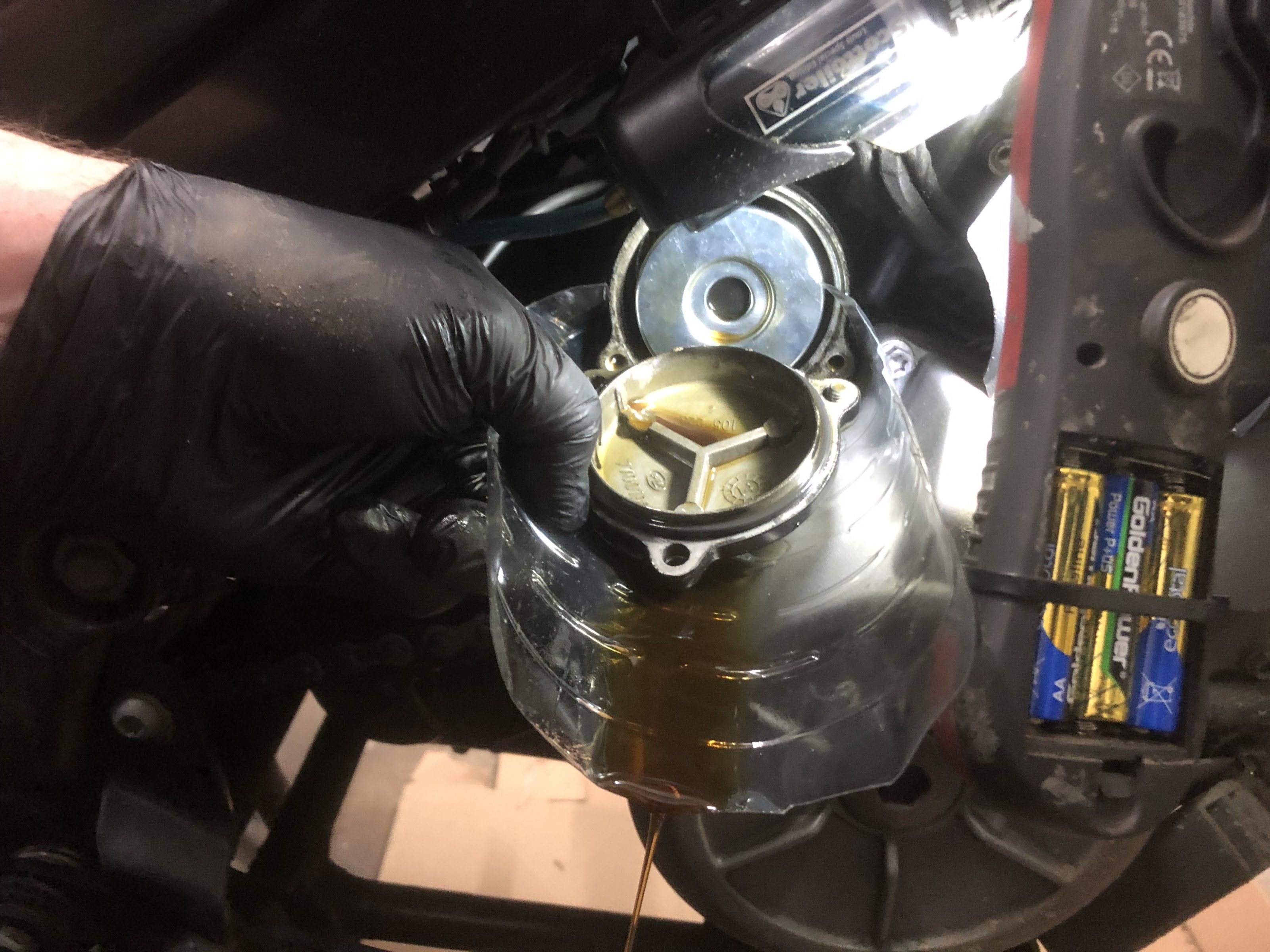

…aus ner alten Flasche eine Ablaufrinne gebastelt, was erstaunlich gut ging…

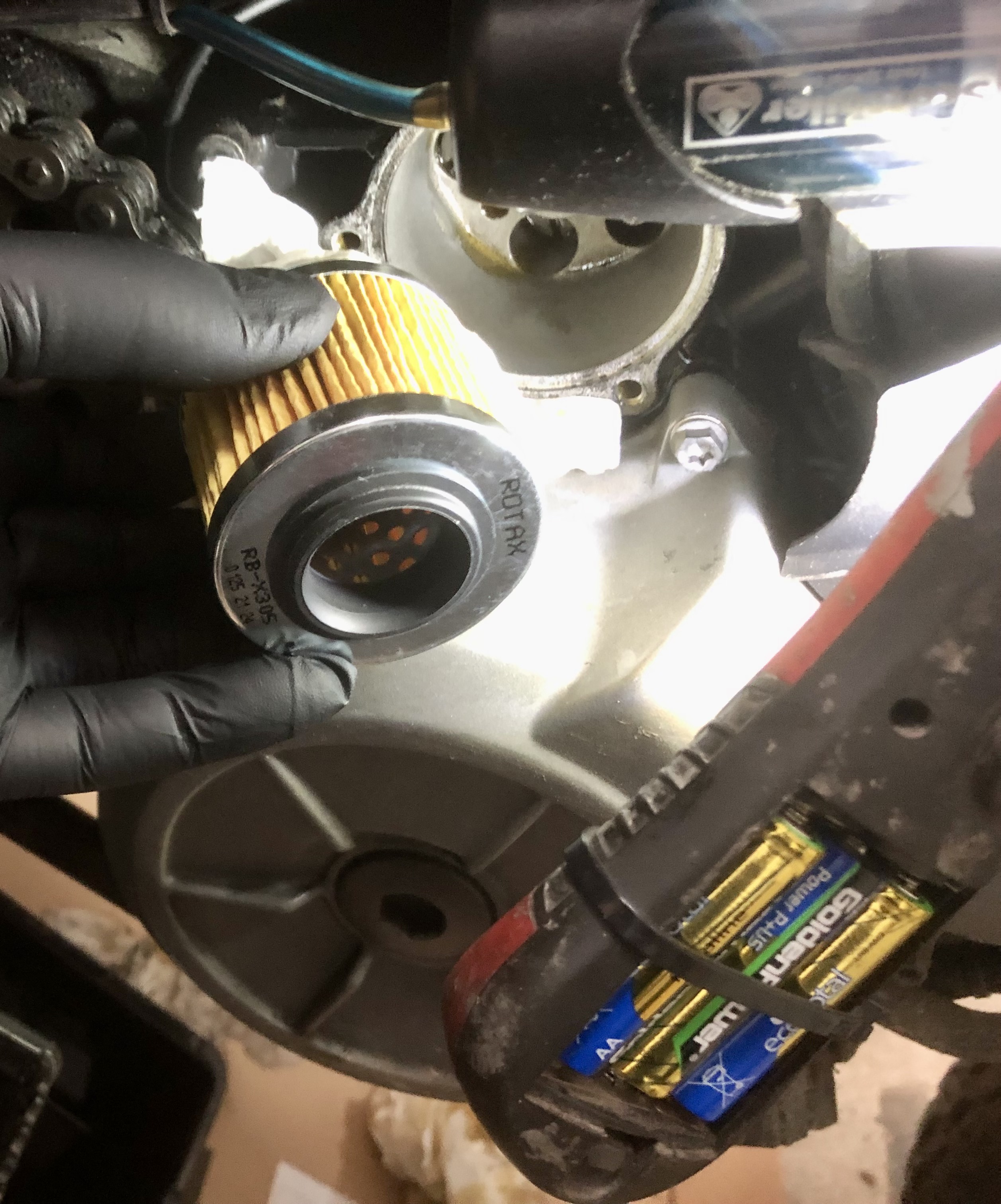

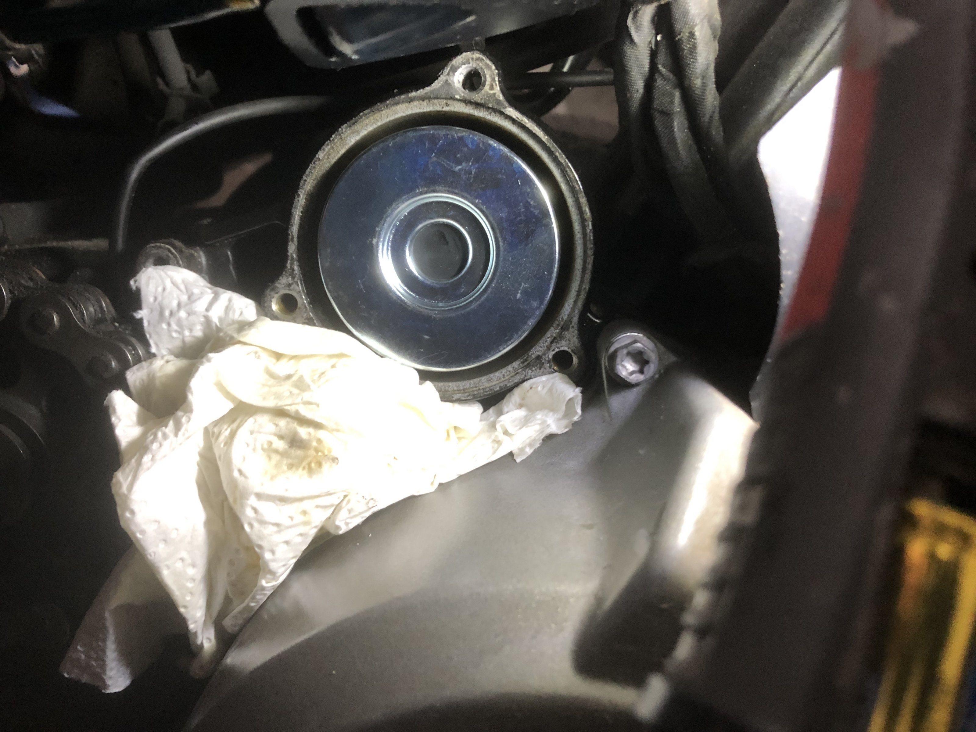

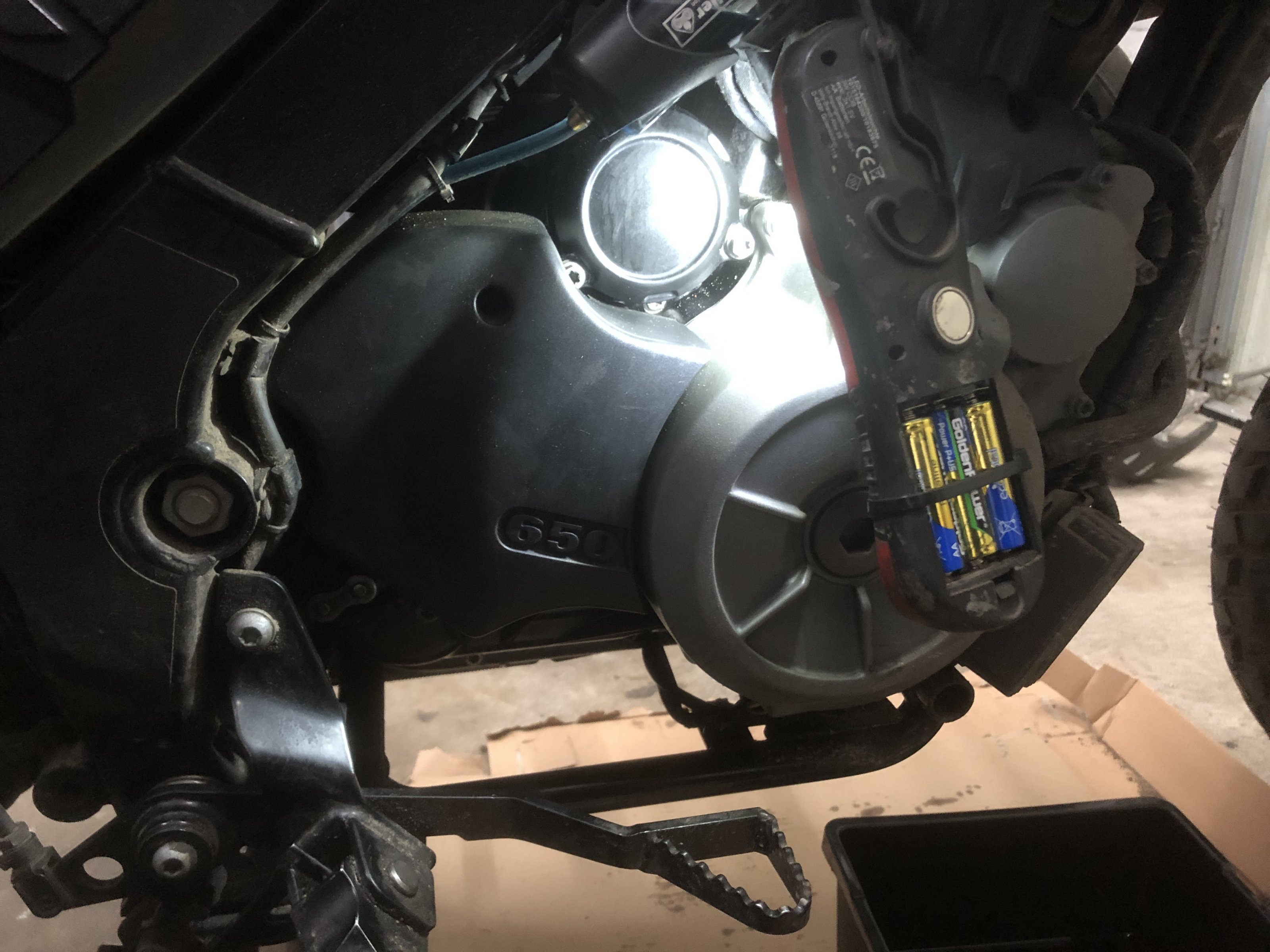

alter Filter raus…
tagesschaum
tagesschaum
04.10.2024
186
Hamburg
G650GS (Bj.2015)

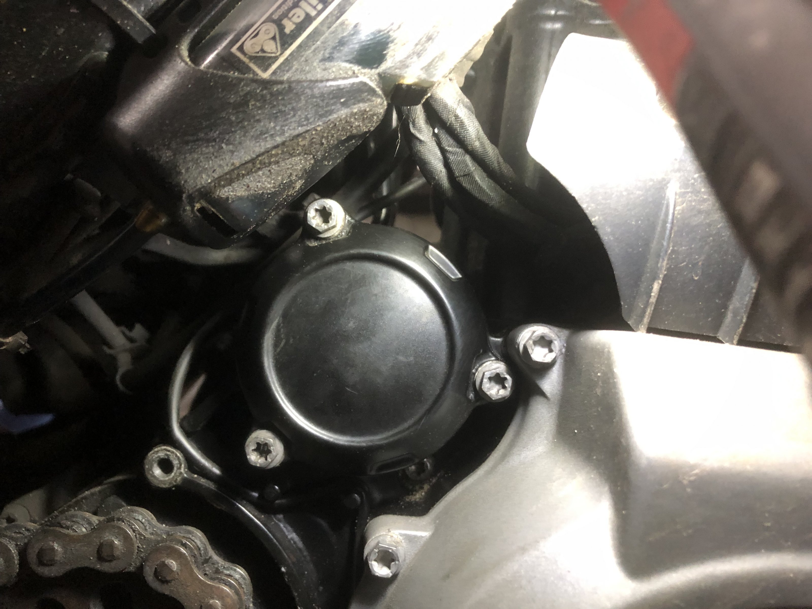

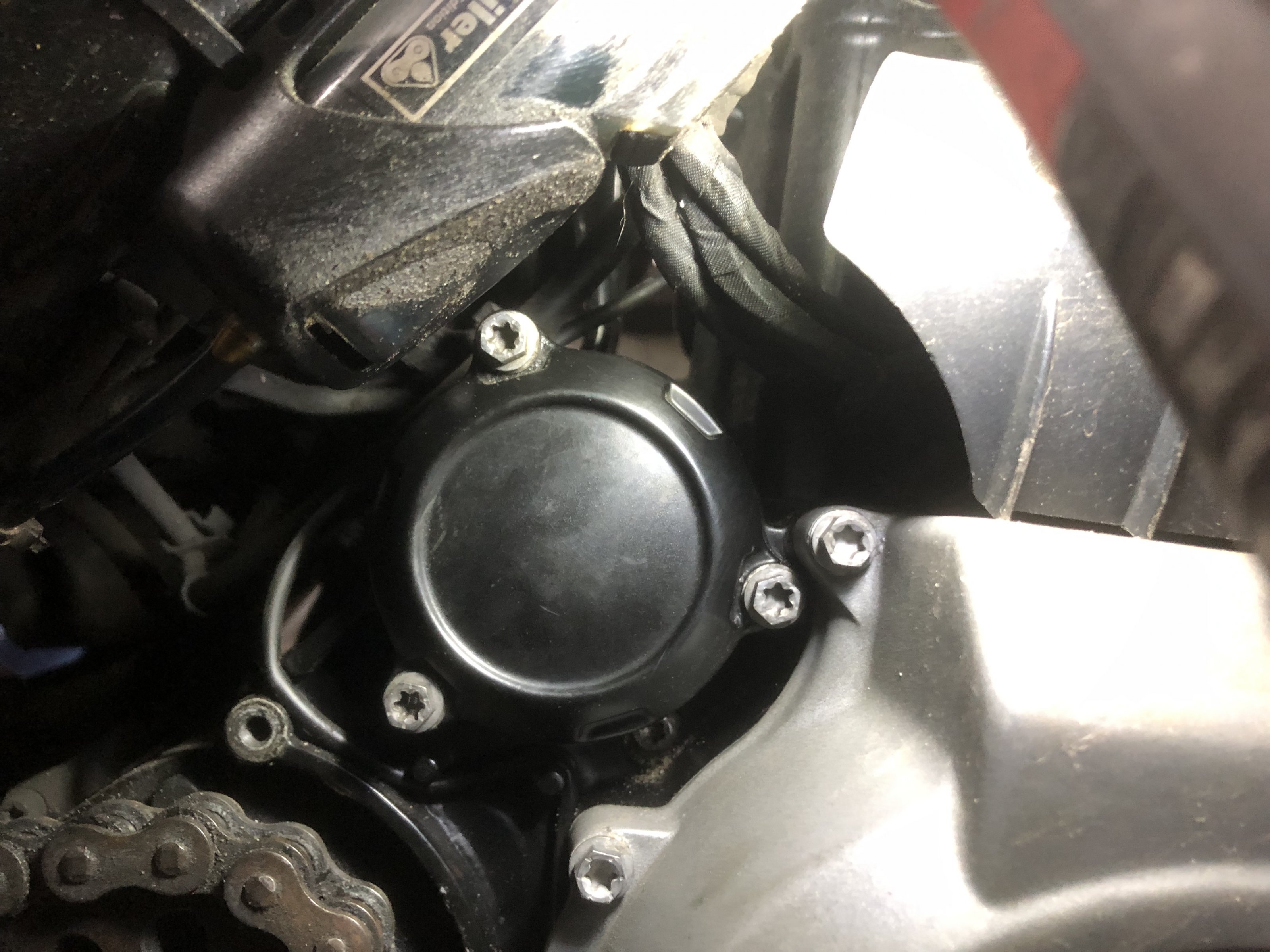

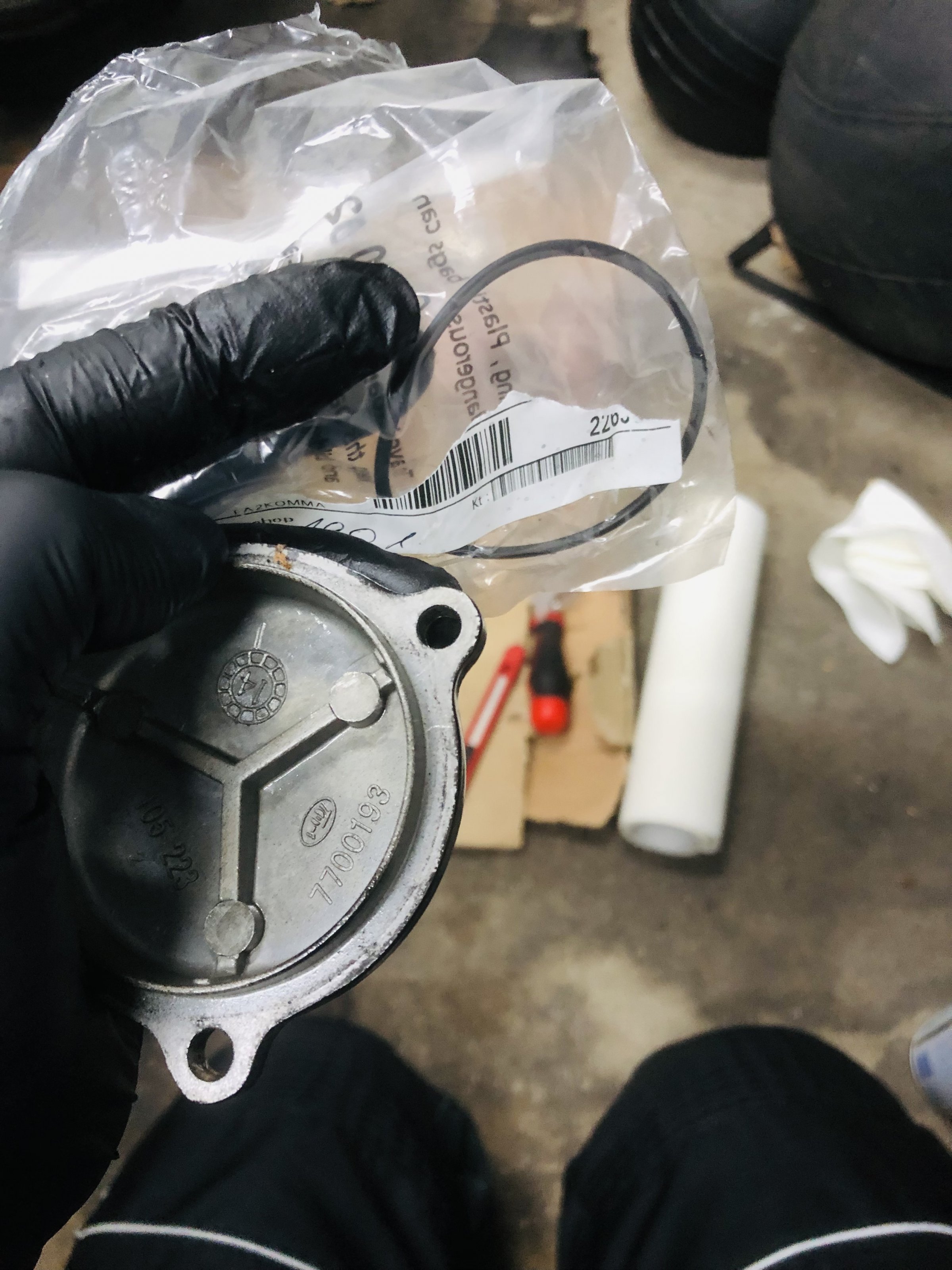

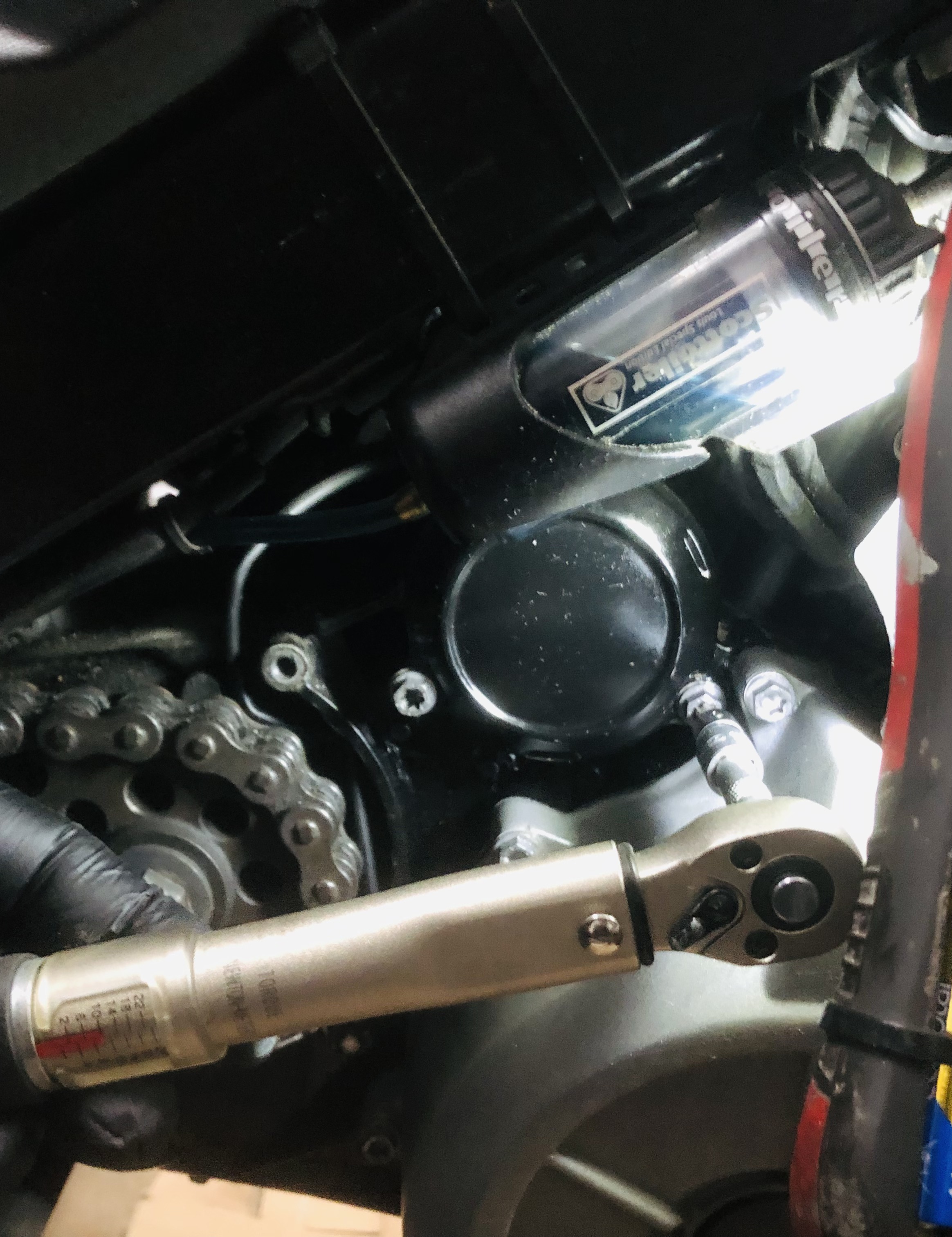

…gereinigt…
…neuer Filter rein…

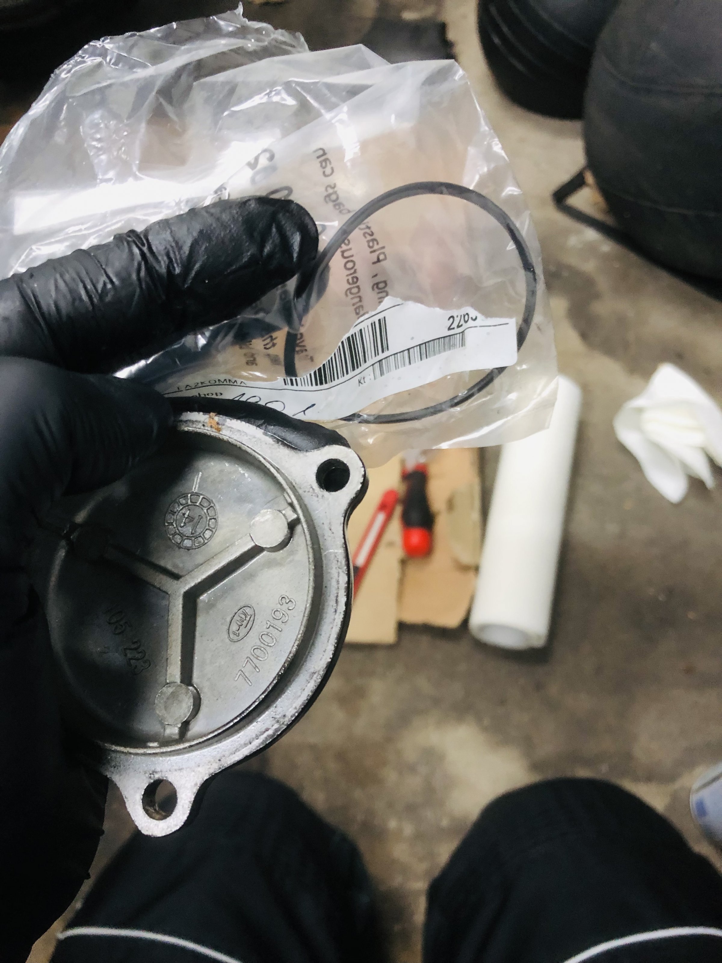

Da ich sie ohnehin hatte, habe ich gleich ne neue Dichtung auf den Deckel gemacht….

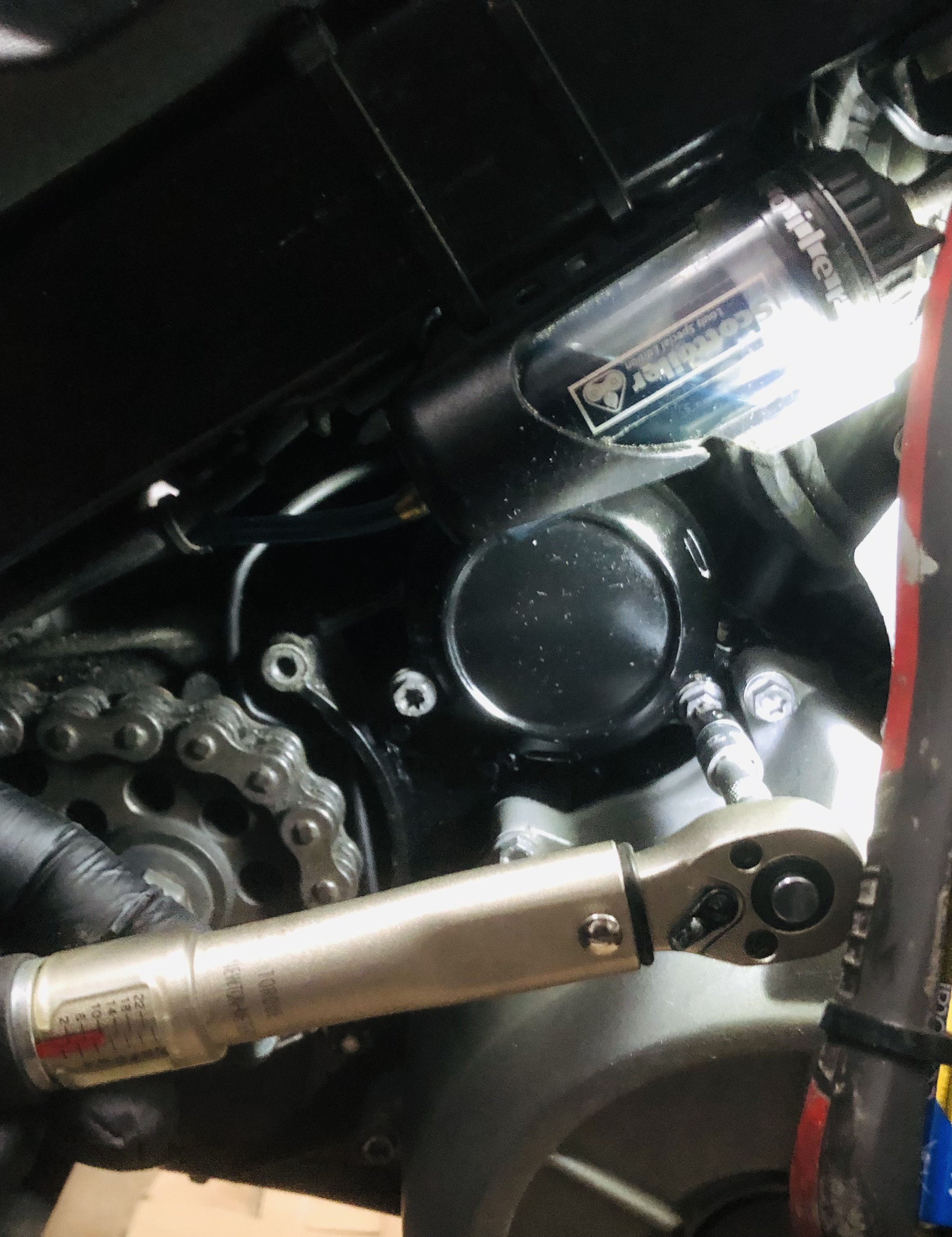

Brav mit 10 Nm angezogen…

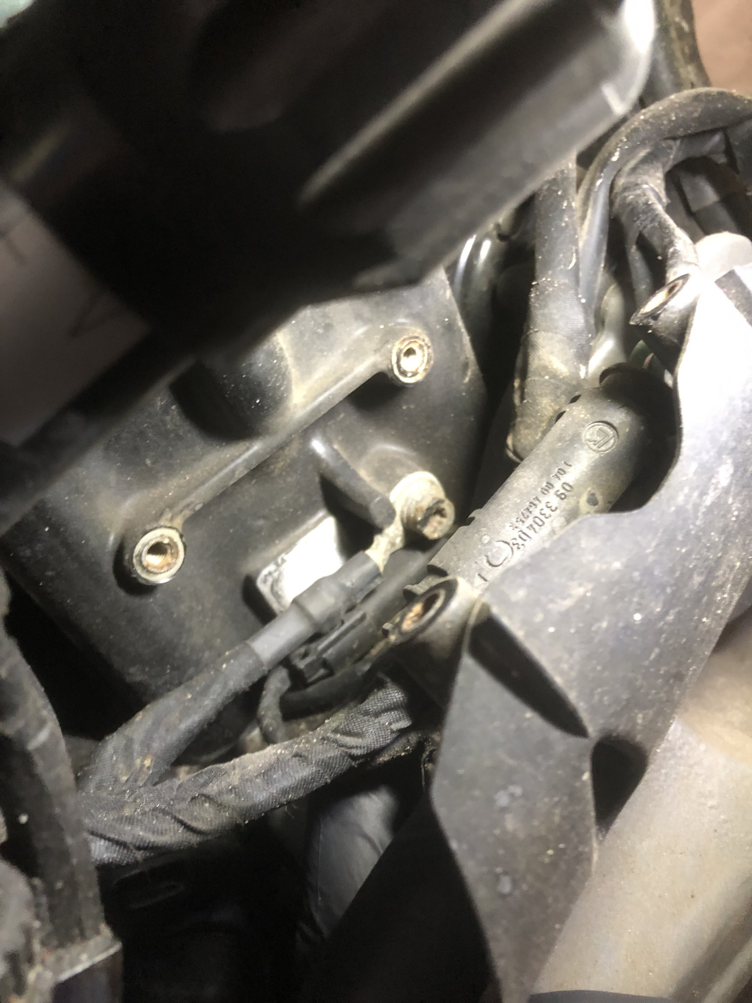

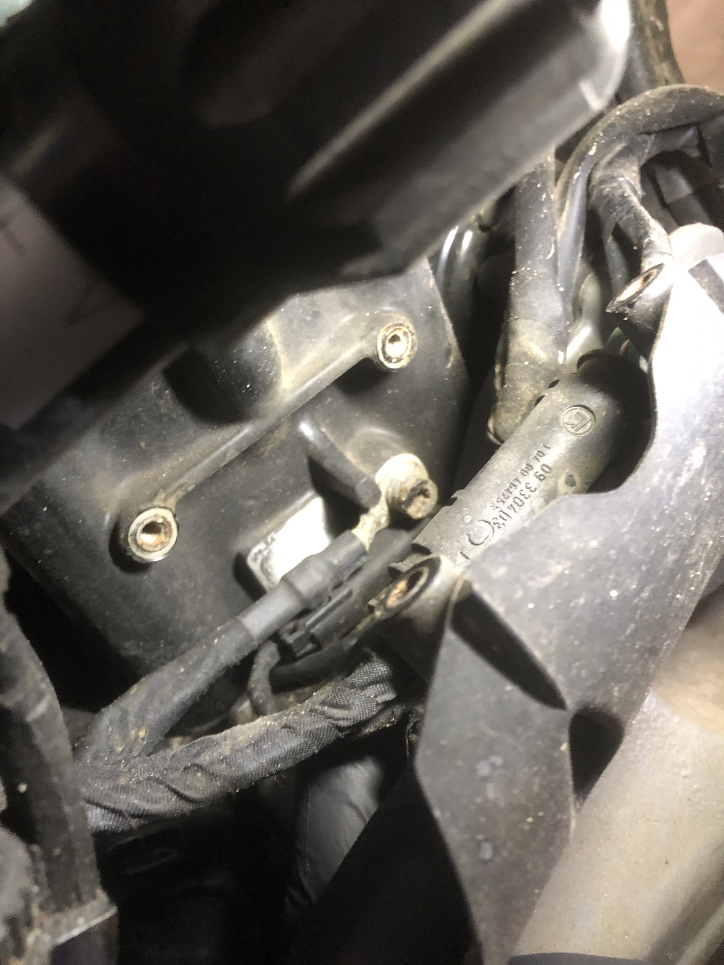

Wo ich schon mal dran war, noch einmal das Massekabel für den Motor kontrolliert- auch alles paletti!
Alles wieder zusammengetüdelt.
Morgen wird wieder befüllt, heute wurde die Zeit knapp.
Schönen Sonntag zusammen!

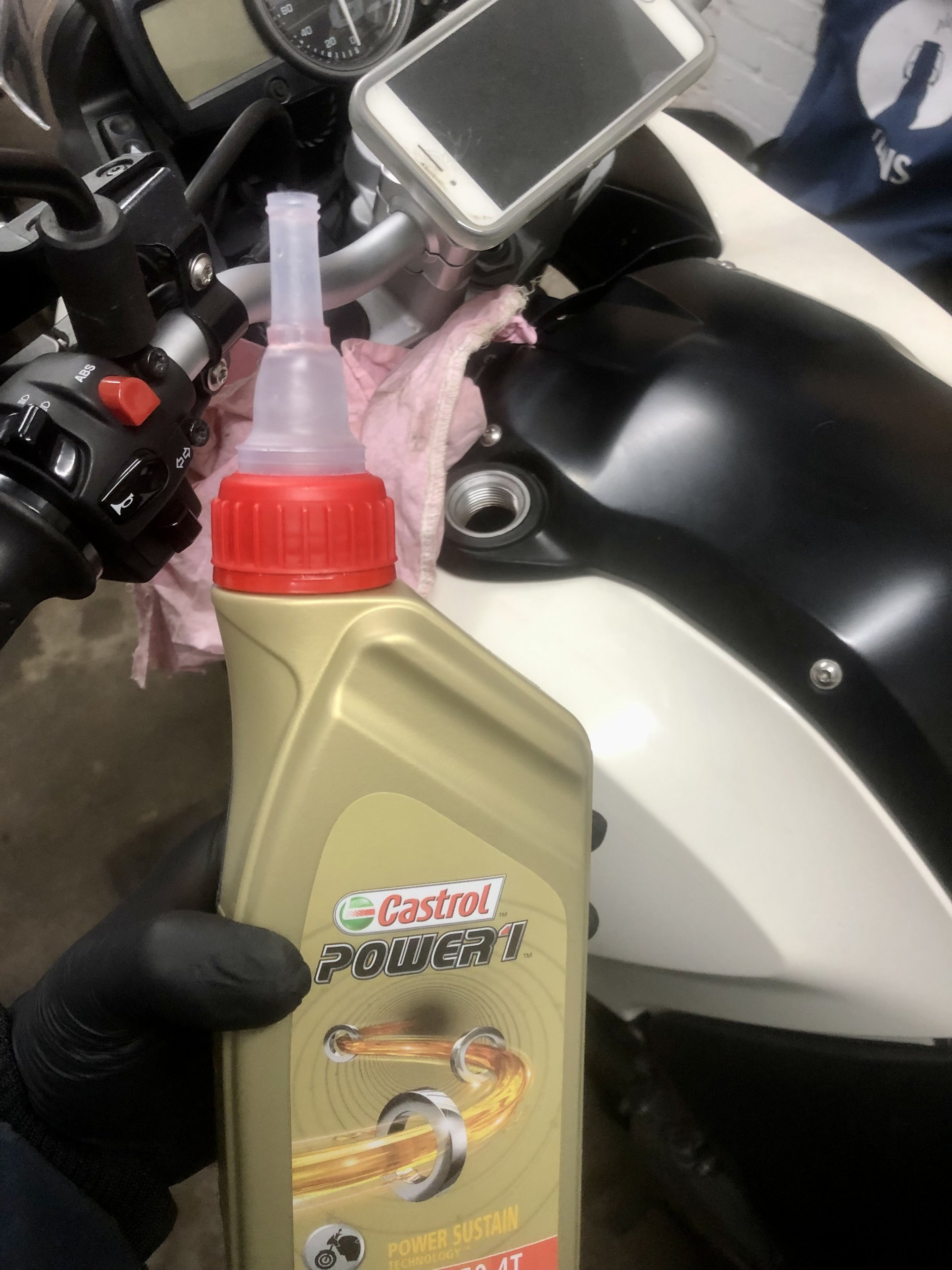

Sehr schön, das hast Du gut gemacht!
Ablassschraube schon dran?
Nicht zu fest, 30 Nm reicht völlig.

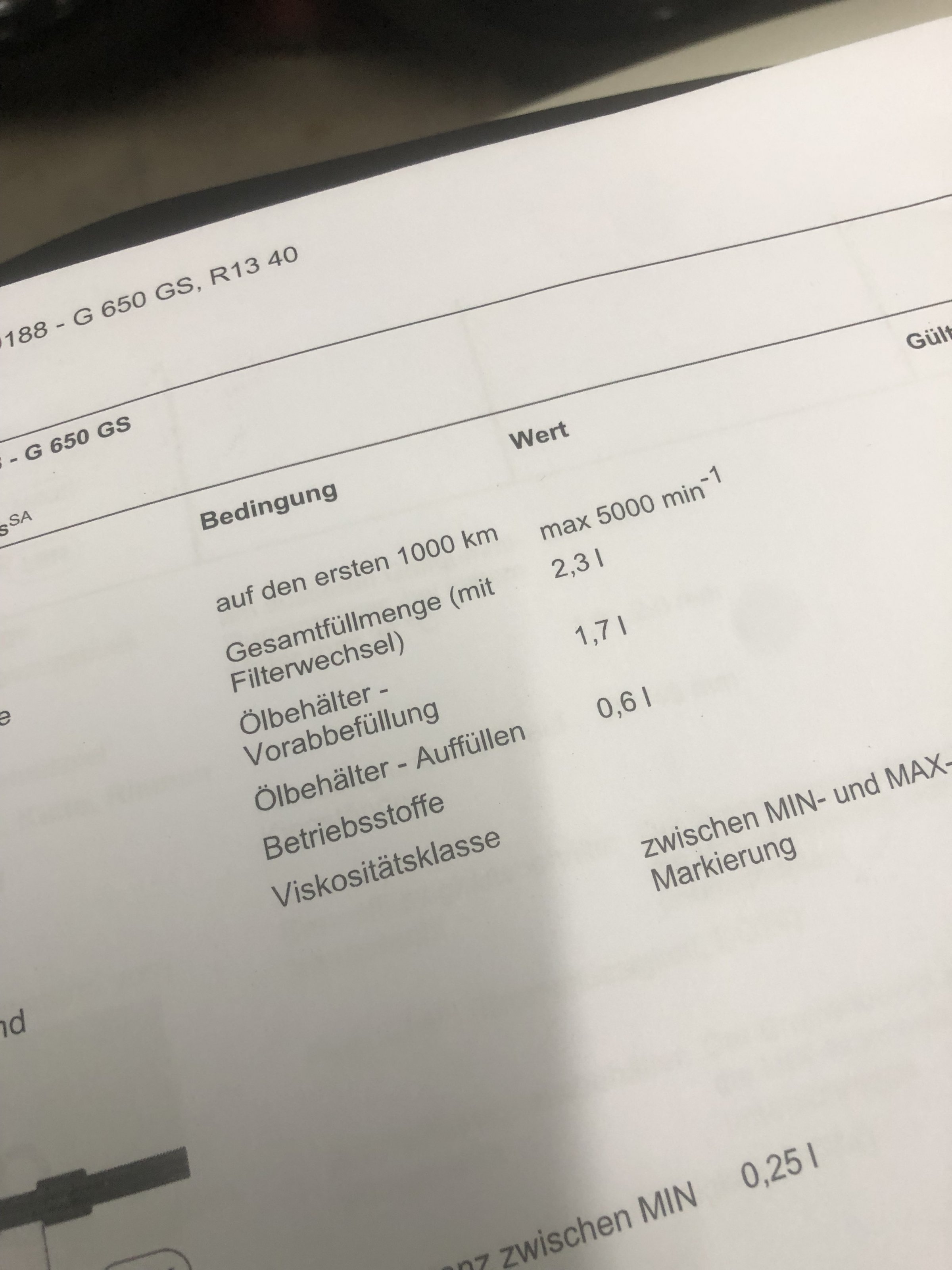

Aufpassen beim Öl einfüllen:
Es passen erstmal nur ca. 1,5 Liter rein, dann ist der Tank voll und droht überzulaufen. Deckel drauf und Motor starten, 30 Sekunden laufen lassen, dann wird das Öl runtergepumpt. Motor aus, dann Rest Öl reinschütten. Insgesamt 2,3 Liter, auf keinen Fall mehr.
Deckel drauf und richtig warm fahren, mindestens 10km, dann Motor aus und sofort Ölstand kontrollieren bei nur aufgestecktem Peilstabdeckel.
Ölstand wird stimmen, Deckel drauf und die nächsten 10.000km nicht mehr dran denken, der Motor frisst kein Öl.
Hast Du den Luftfilter schon gewechselt?
Falls nicht, machen und den Luftfilterkasten auf Ölreste kontrollieren und trocken putzen.

Und nicht die dünnen Kabel hinter der Ölfilterabdeckung einklemmen !

@BMW Peter : Wichtiger Tipp! 👍
Hab ich natürlich drauf geachtet, das kam auch vorher schon mal als Hinweis.

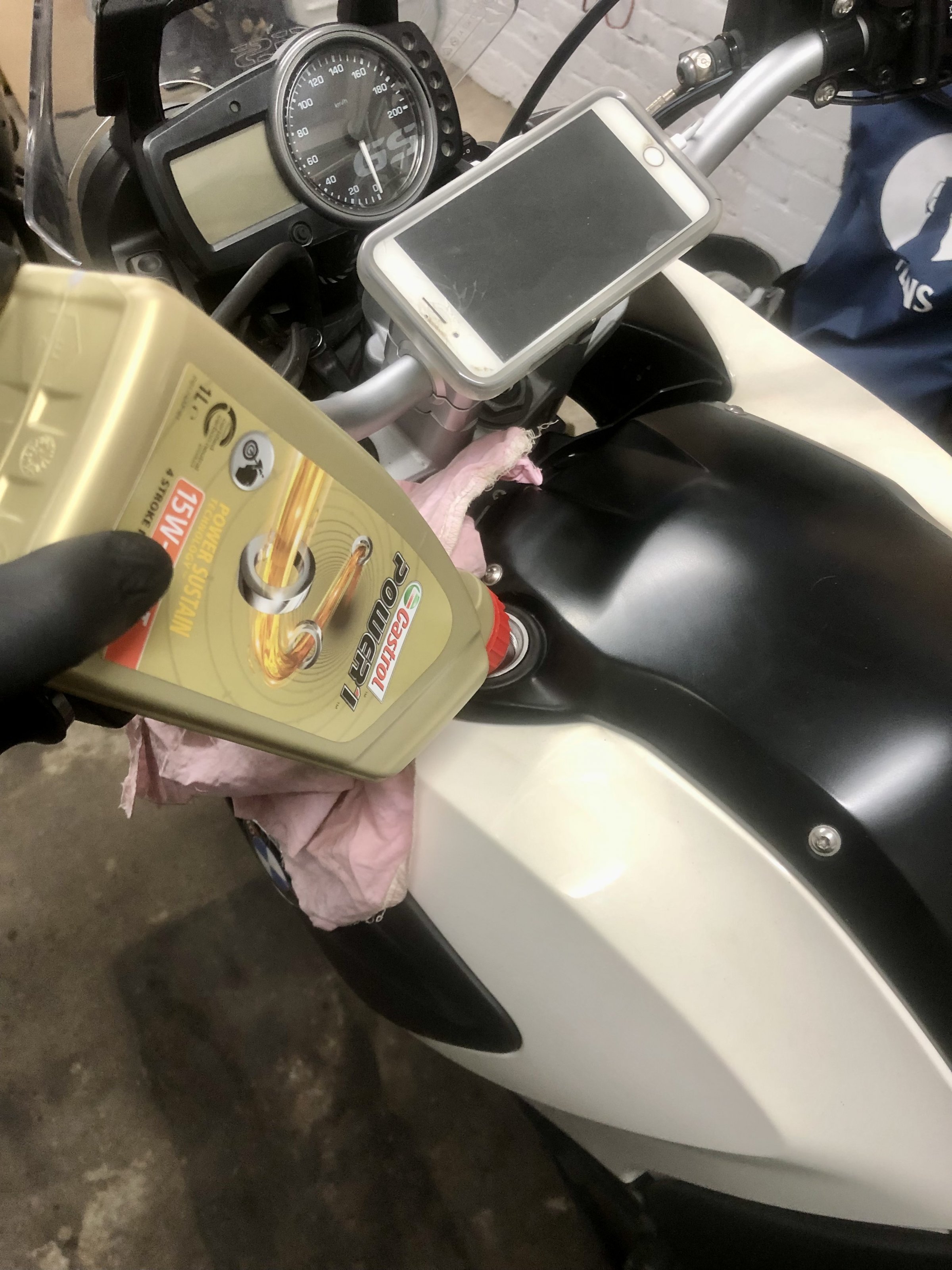

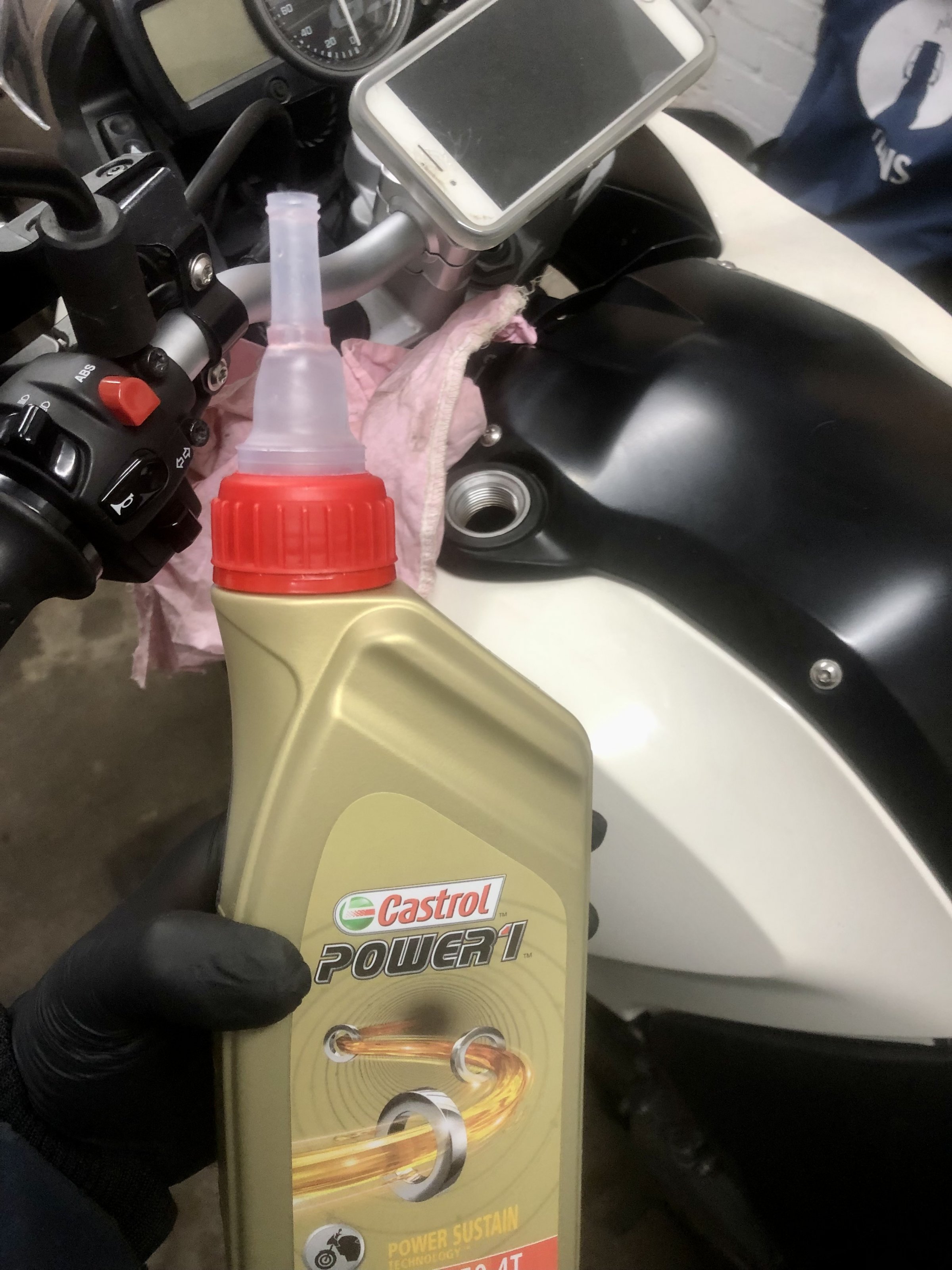

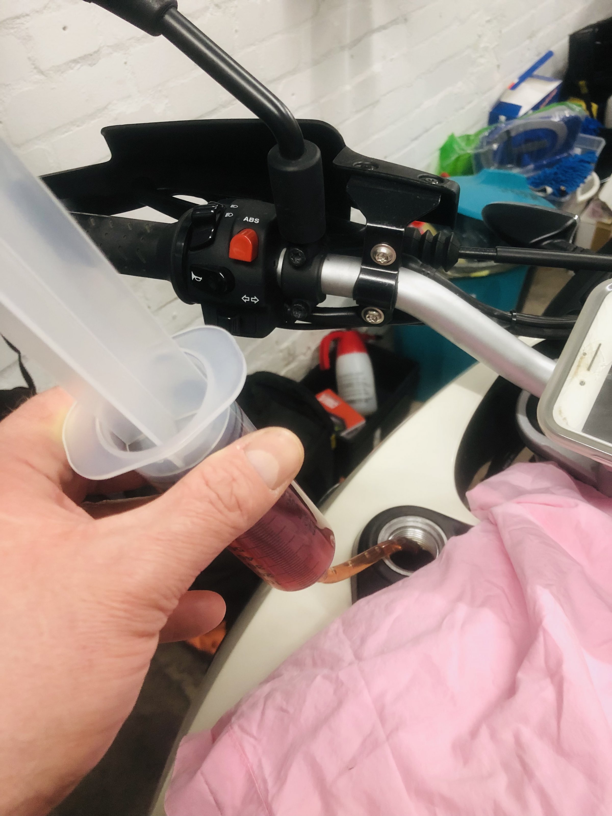

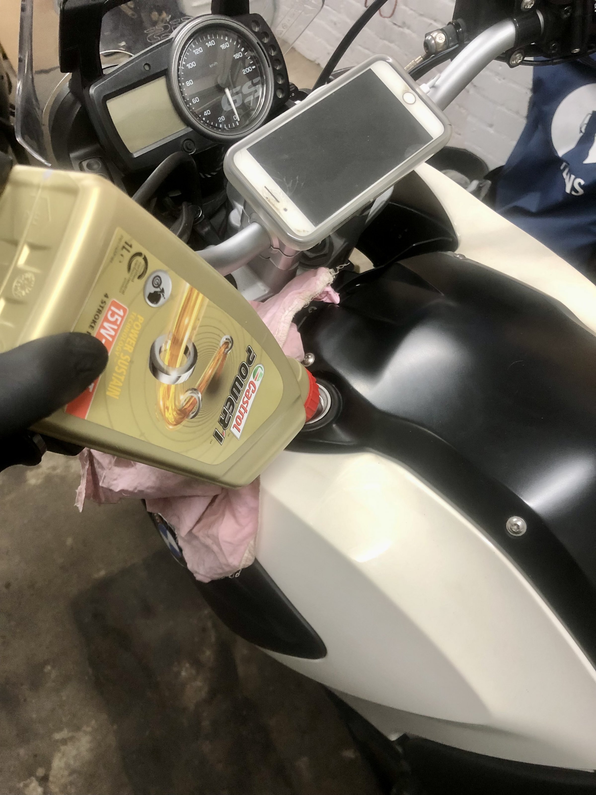

Gestern Abend habe ich das Öl eingefüllt, 3 x 1L standen parat.
Brav nach (eurer) Anleitung durchgeführt und genau gelesen…
Knapp 1,7 L aus zwei Flaschen eingefüllt, 30 Sekunden laufen lassen und den Rest der zweiten Flasche eingefüllt…
…und dann siegesgewiss genau nach Anleitung die „restlichen“ 0,6 L aus der dritten Flasche eingefüllt… :grin:
:hahaha:Naja, lesen kann er, mit dem Rechnen klappt’s noch nicht so gut …
Und wer unkonzentriert ist, muss halt abpumpen :crazy:
Jetzt sind erst einmal knappe 2,2 L drin, längere Fahrt folgt morgen/übermorgen…
