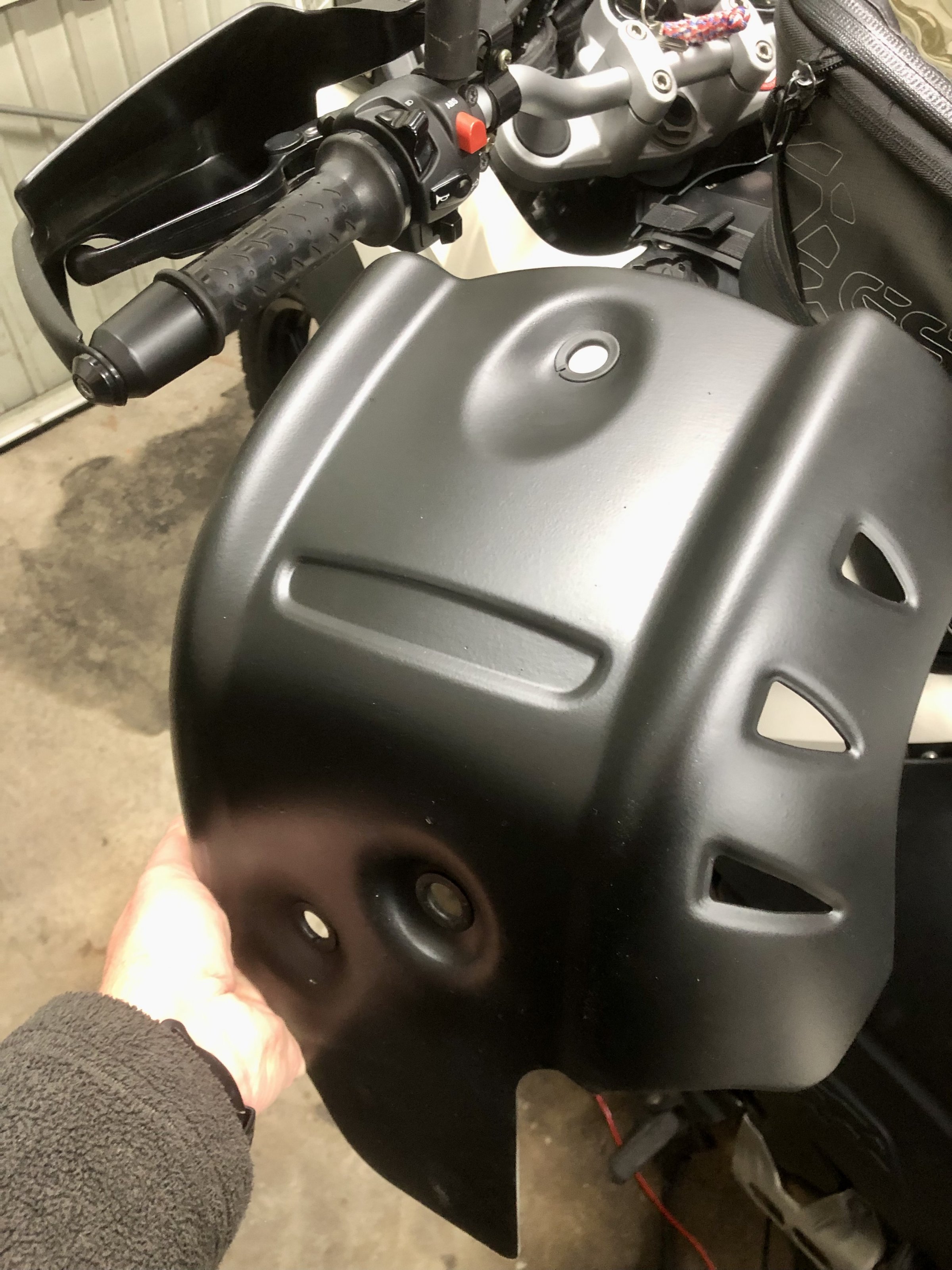

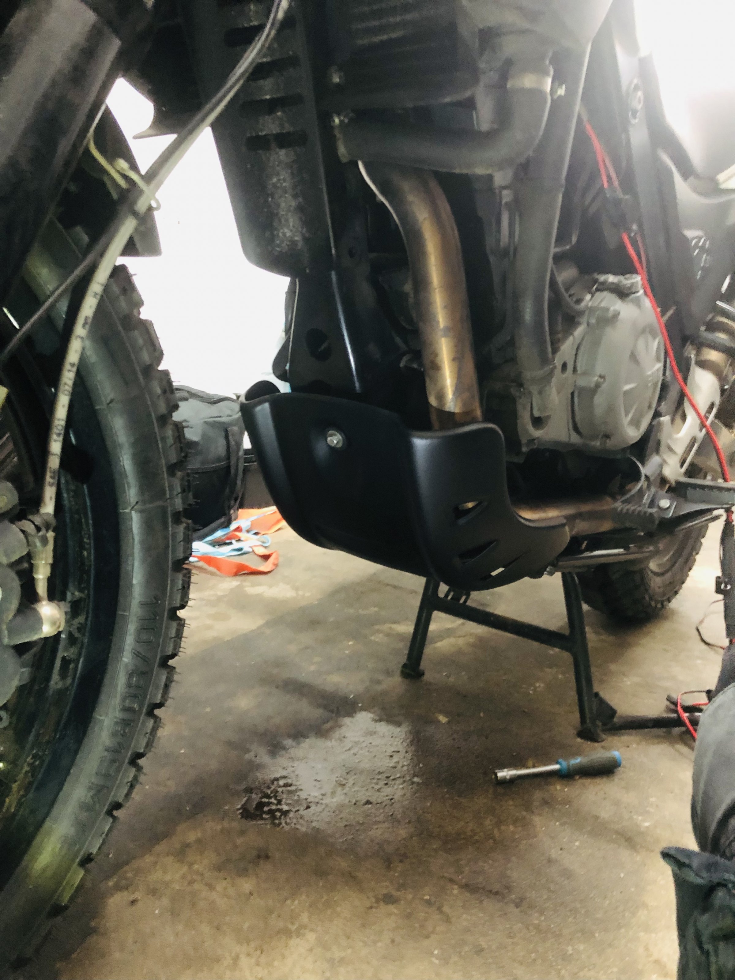

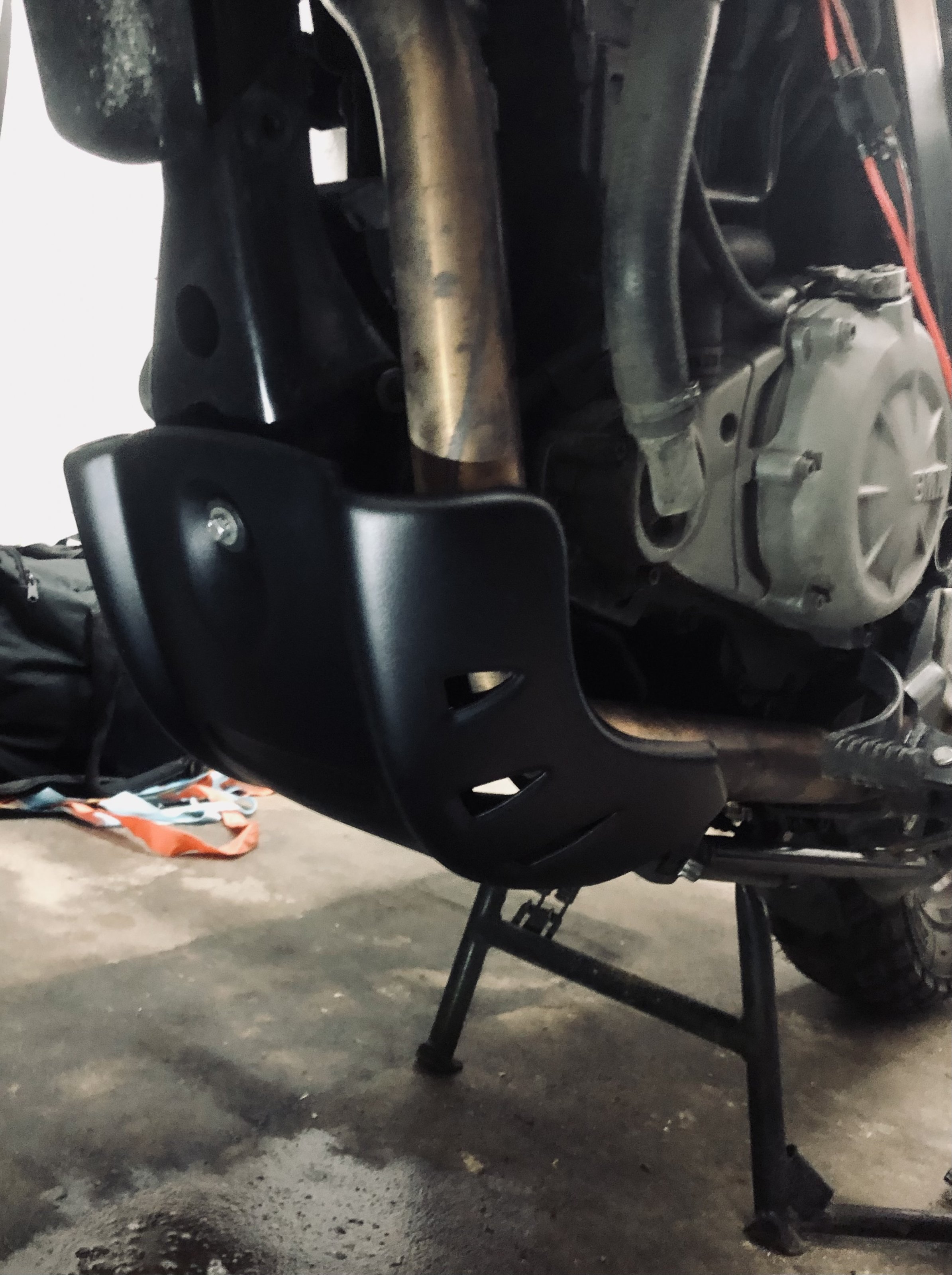

Du brauchst den Unterfahrschutz! Siehe oben.
Glaub mir. So oft wie ich mit der relativ niedrigen Karre schon aufgesessen bin oder der Kies an den Schutz geknallt ist...

Wird am Wochenende angebaut! Es gab so zwei, drei kleine Widrigkeiten :crazy:

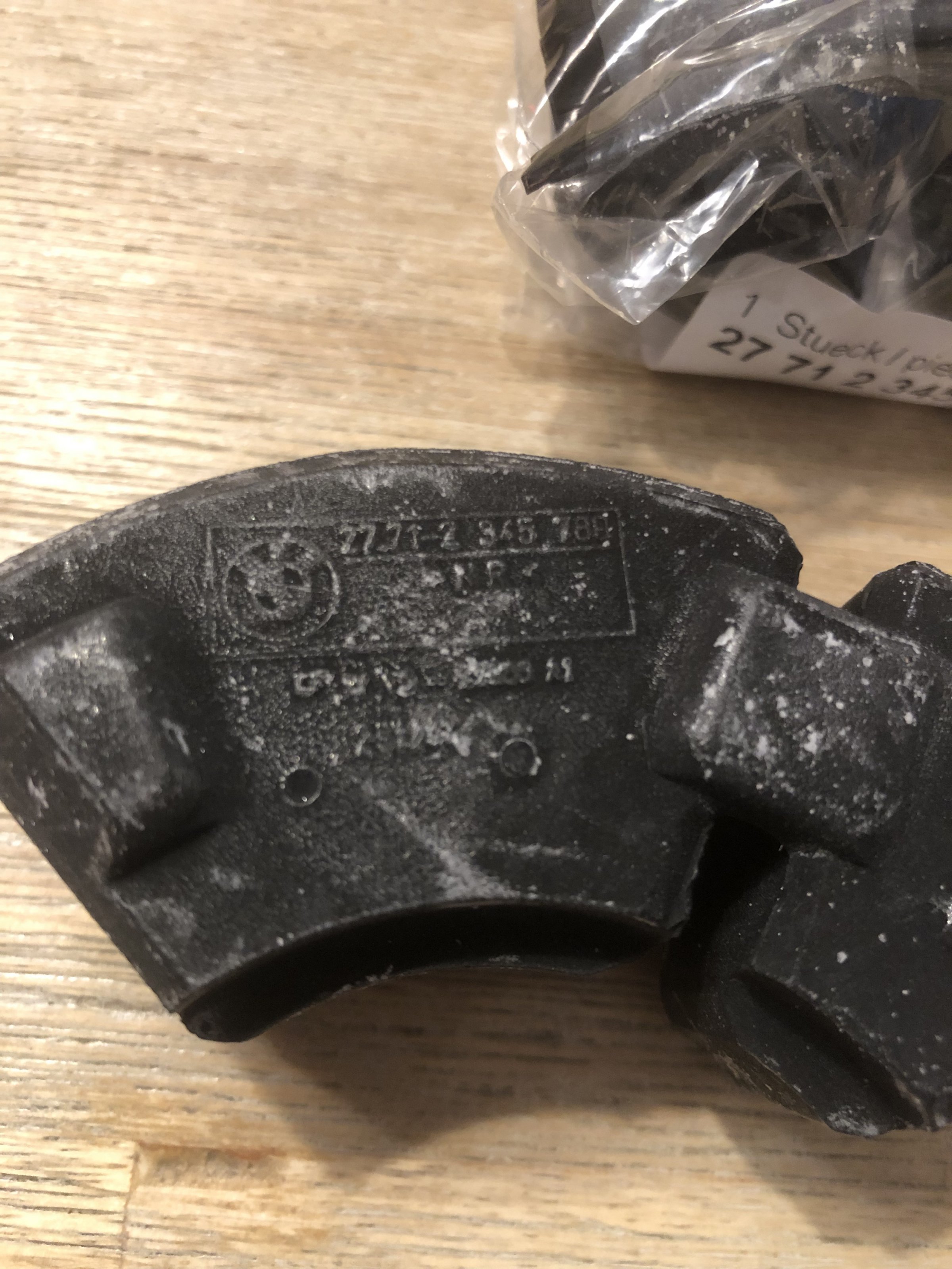

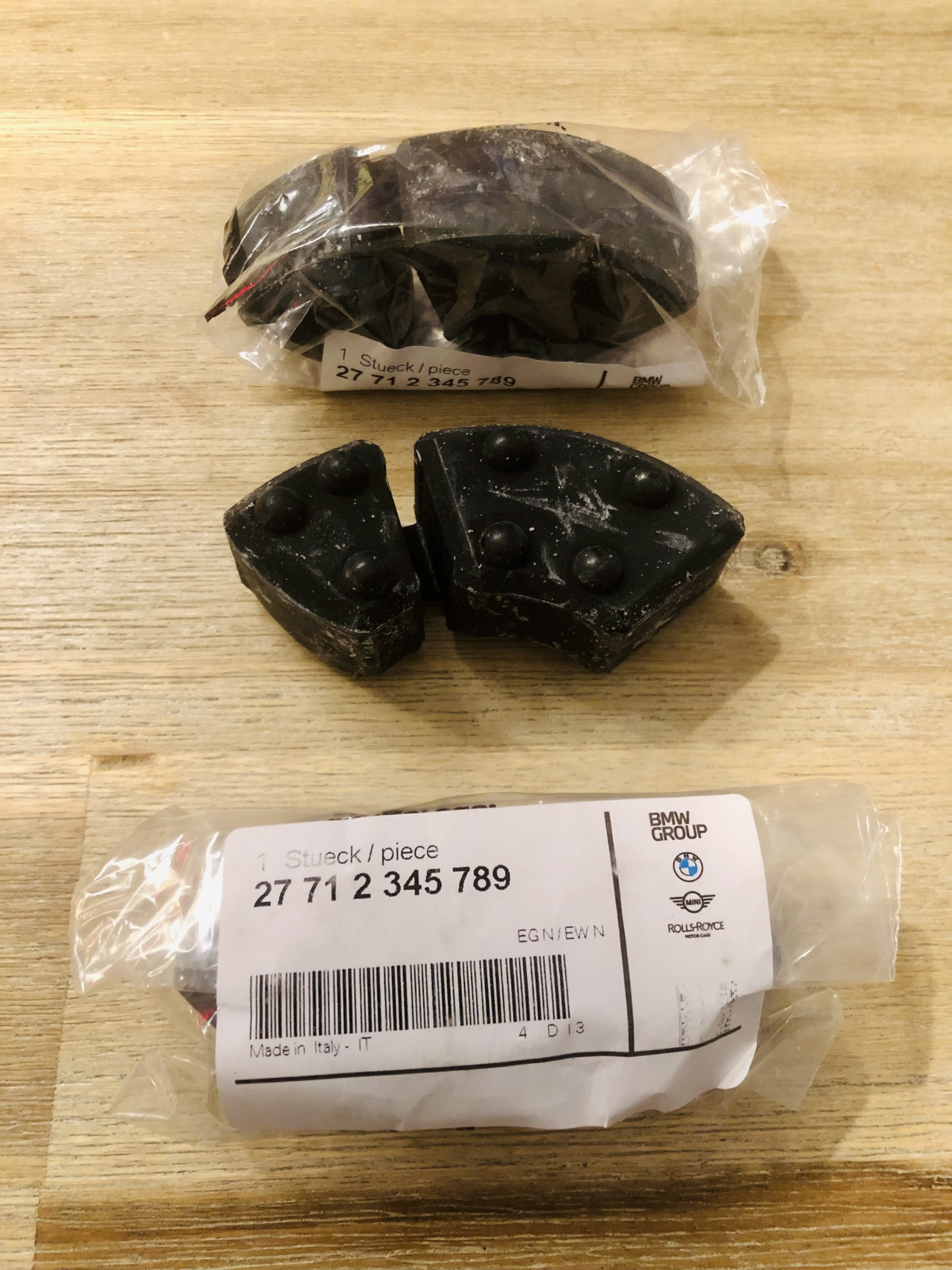

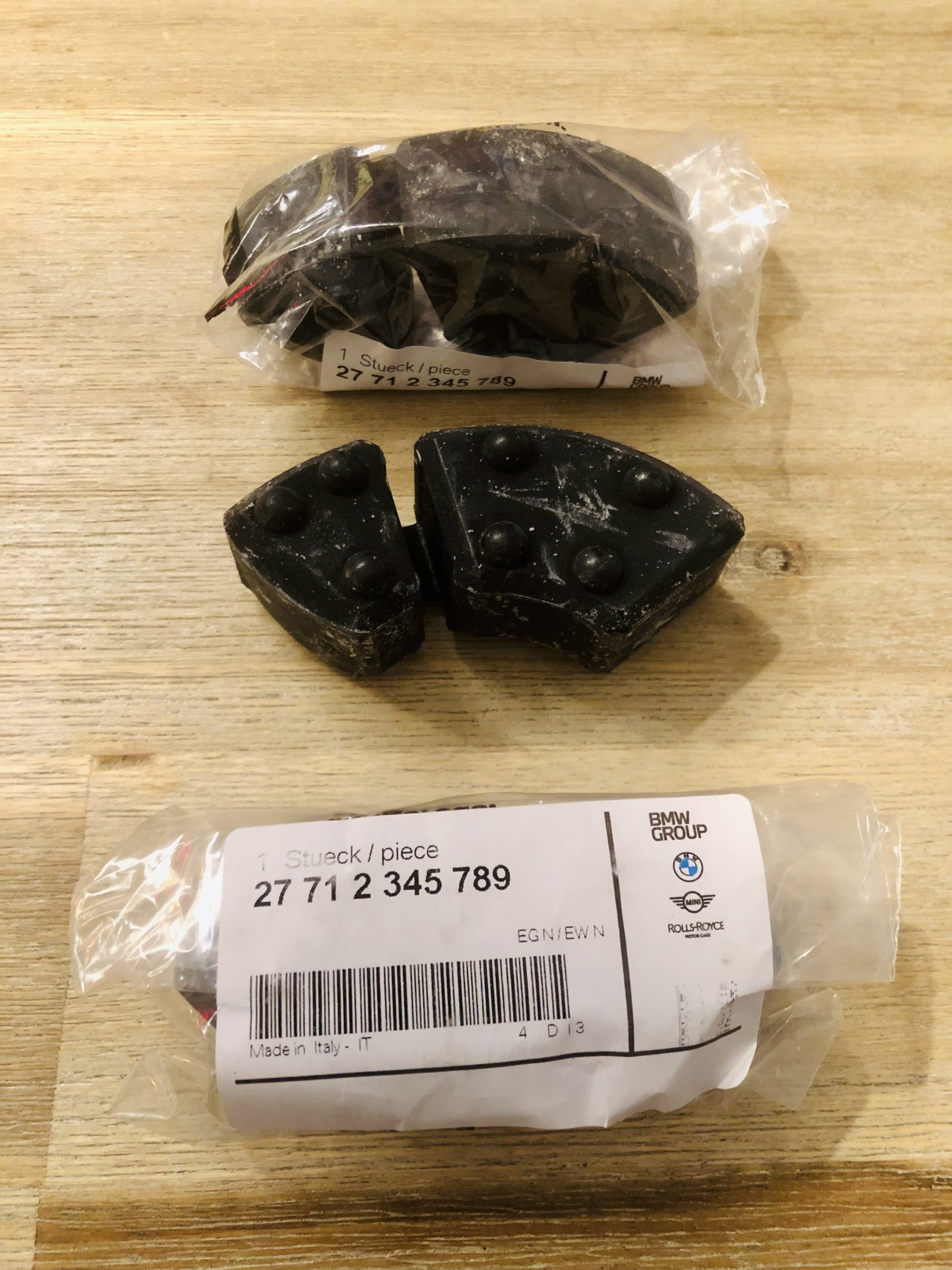

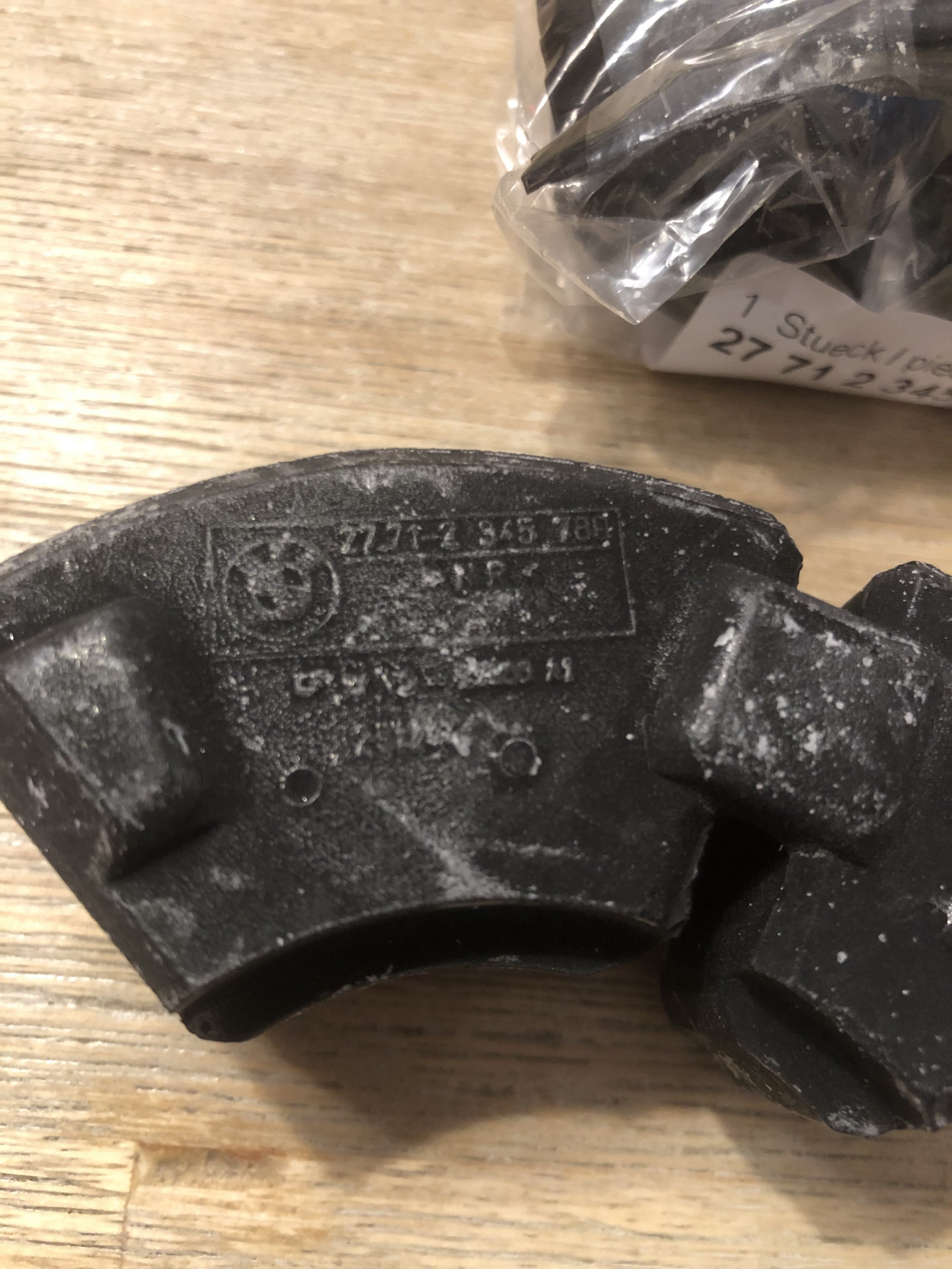

Da der Reifenmann beim Aufziehen der neuen Heidenaus darauf hinwies, dass die Ruckdämpfer schon etwas ausgenudelt sind und somit „Spiel“ haben, habe ich die mal neu besorgt. Ganz simpel, einfach bei BMW gekauft, 21 EUR / Stk. Wenn die wieder 5-10 Jahre halten ist das völlig OK…

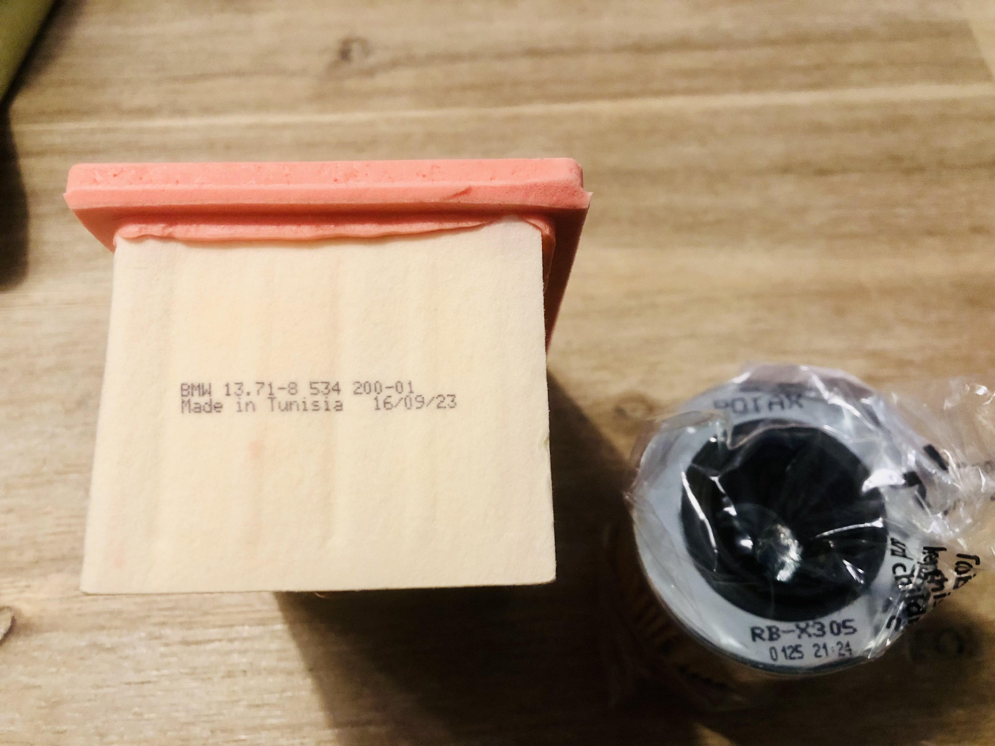

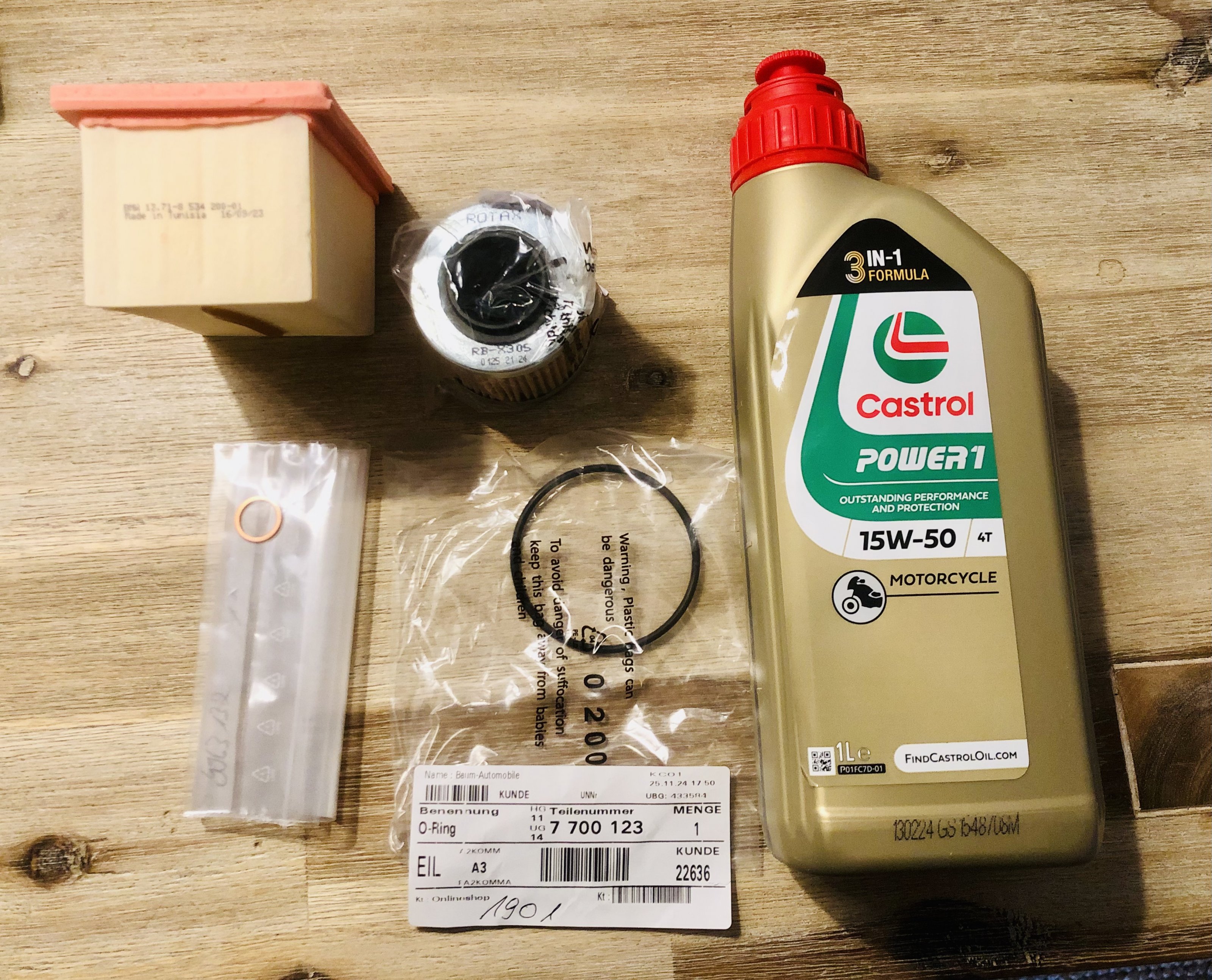

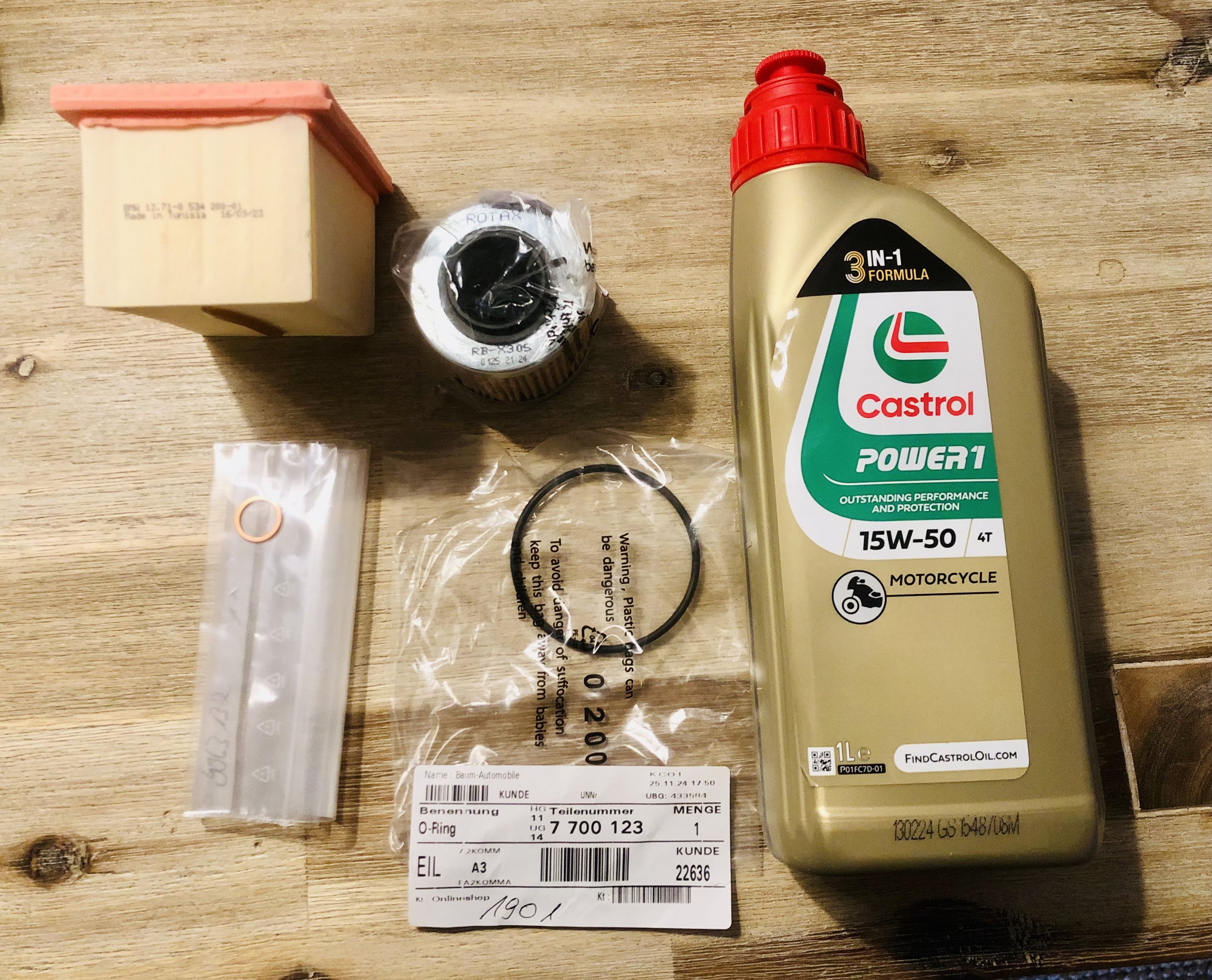

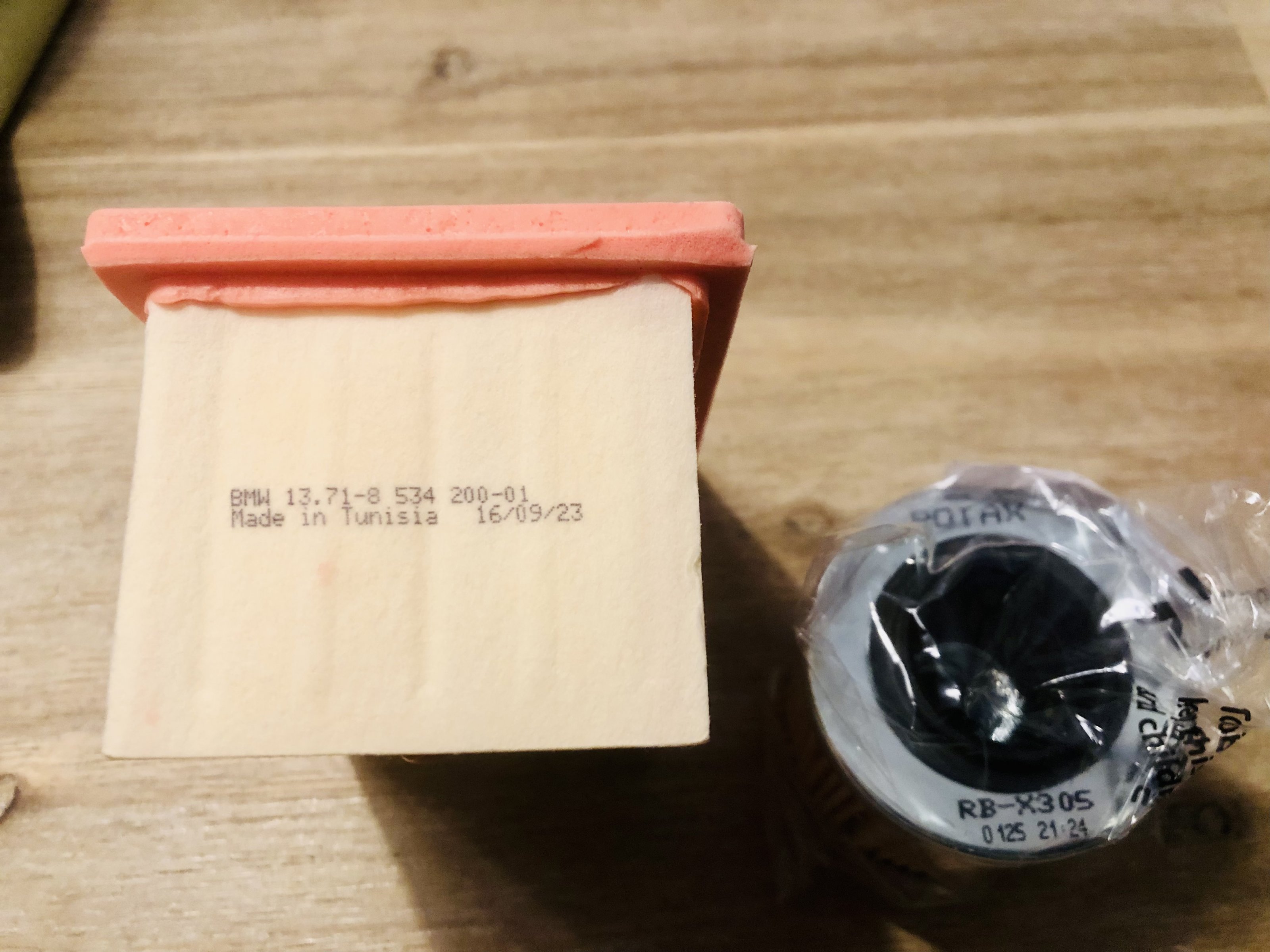

Und mein Ölwechselset ebenfalls mal in die to do Kiste gelegt (Luftfilter hat doch ein BMW branding)

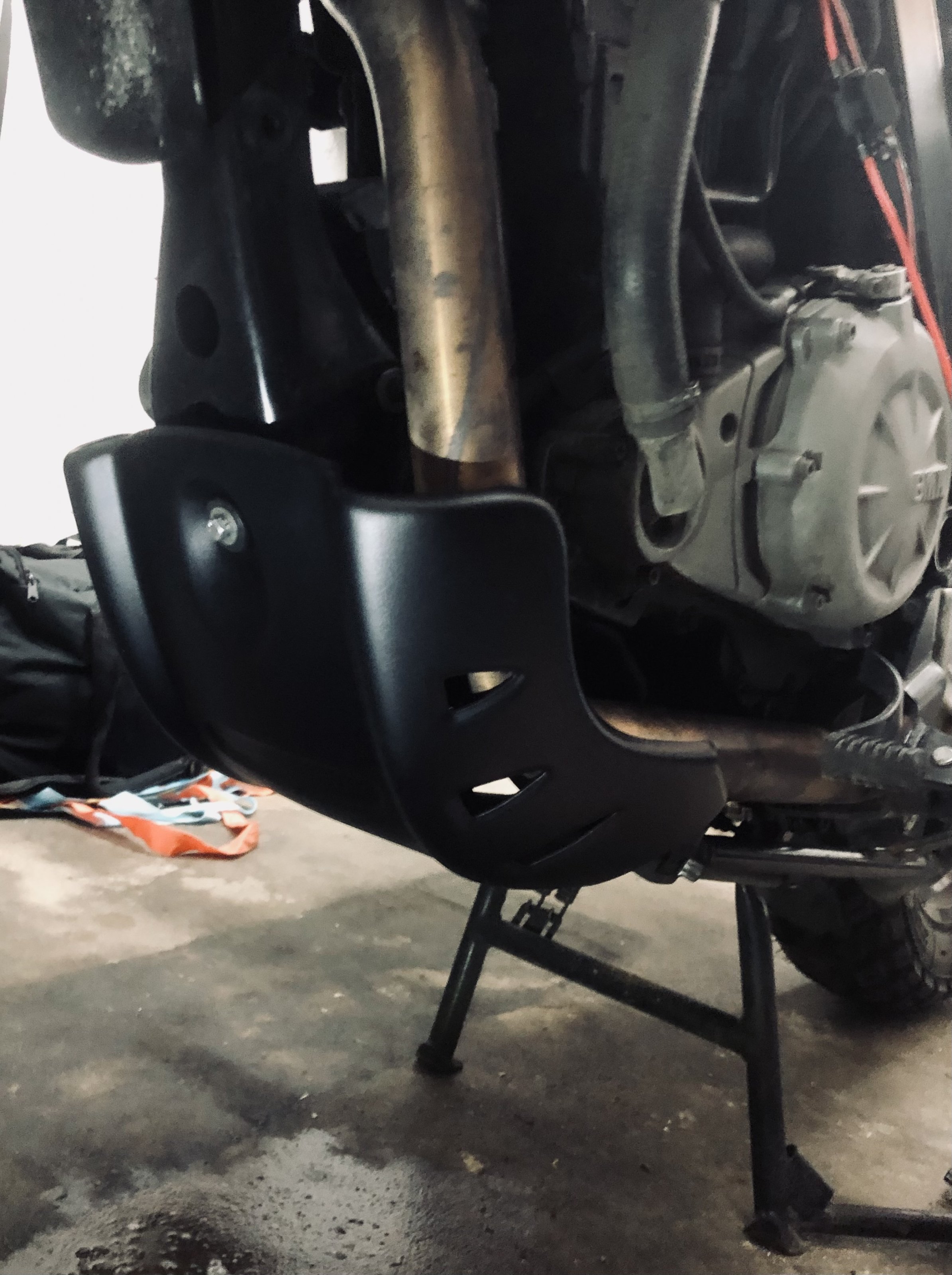

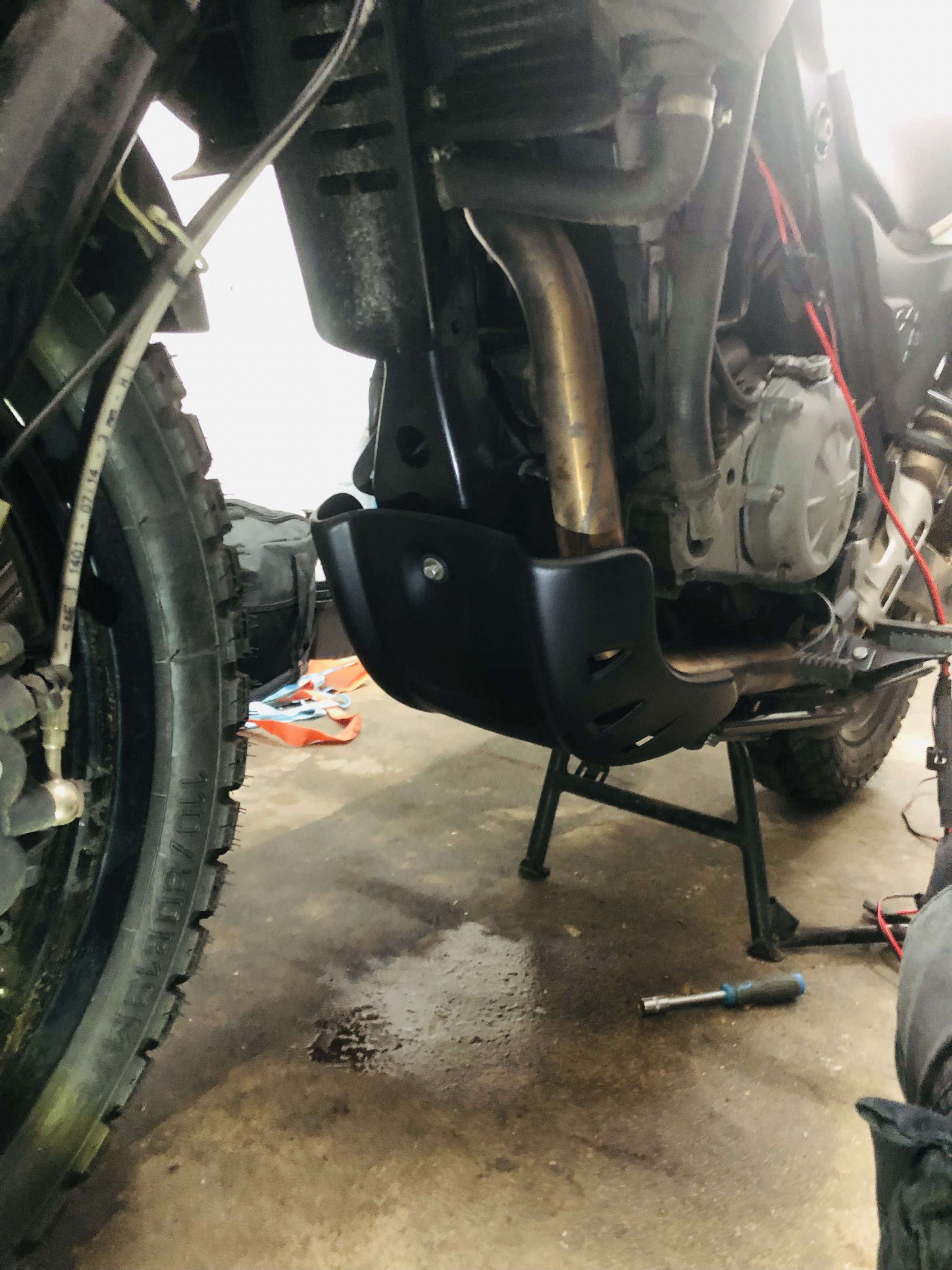

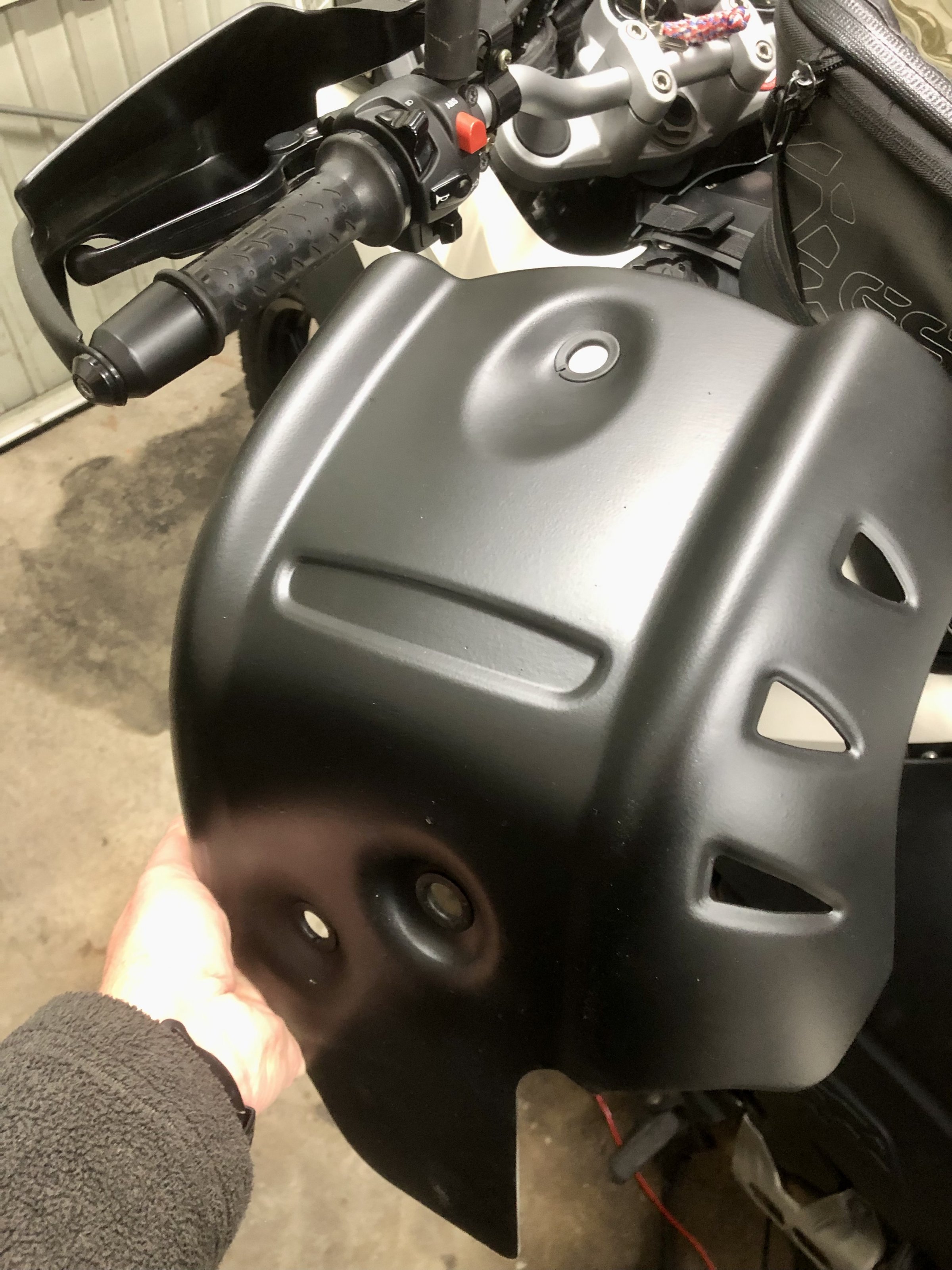

Ach, und wo ich heute schon mal die LED Birne gewechselt habe, nun geht’s mit dem Bremslicht, habe ich noch kurz den Sturz Bügel ab- und den Unterfahrschutz angebaut. Sieht gut aus! :baby:
Vorher noch mal den Rahmen an der Stelle sauber gemacht und die Gewinde mit Fett eingeschmatzt…
Nun kann’s weiter gehen…

Die Ölwechselutensilien sehen gut aus, die Ruckdämpfer hätten nicht unbedingt sein müssen. Die kriegen immer ruckzuck Spiel, das ist ärgerlich, weil sie echt sauteuer sind. Jetz mach die neuen rein und gut ist, aber nach 5.000km wirst Du wieder Spiel haben, dann besorg Dir n alten Fahrradschlauch, zerschneide ihn in kleine Stücke und schiebe jeweils ein Stück über die dünnen Gummipuffer. Dadurch wird der Außendurchmesser wieder größer, die Dämpfer gehen stramm rein und das Spiel ist weg.
Alter Indianertrick, hab ich mehrfach gemacht. Wenn Fahrradschlauch zu dick ist, tuts auch n Stück Schrumpfschlauch.

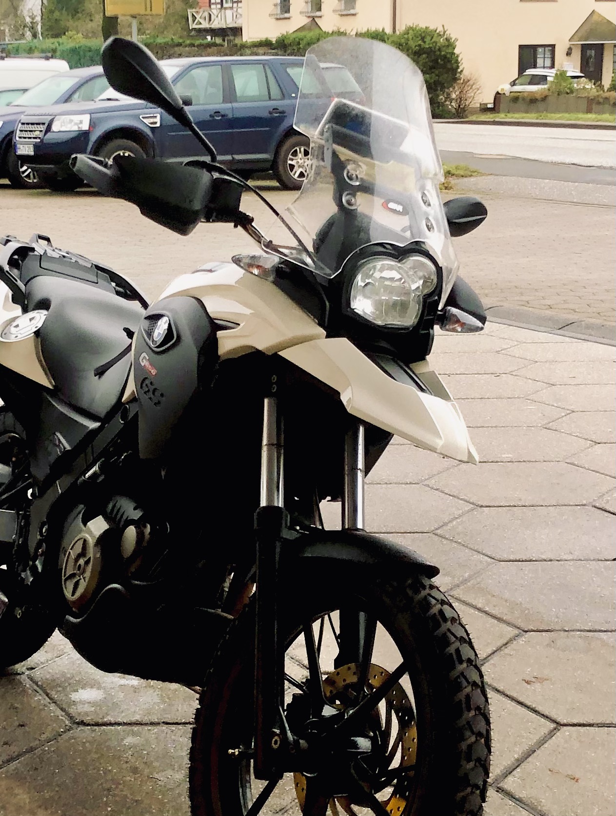

Letzte Woche habe ich noch eine ordentliche Givi Scheibe erstanden, die noch etwas klüger geformt, besser verarbeitet und nohc etwas höher ist. Mal sehen. Auf der ersten Fahrt gestern schien das windtechnisch schon einen Effekt zu haben.

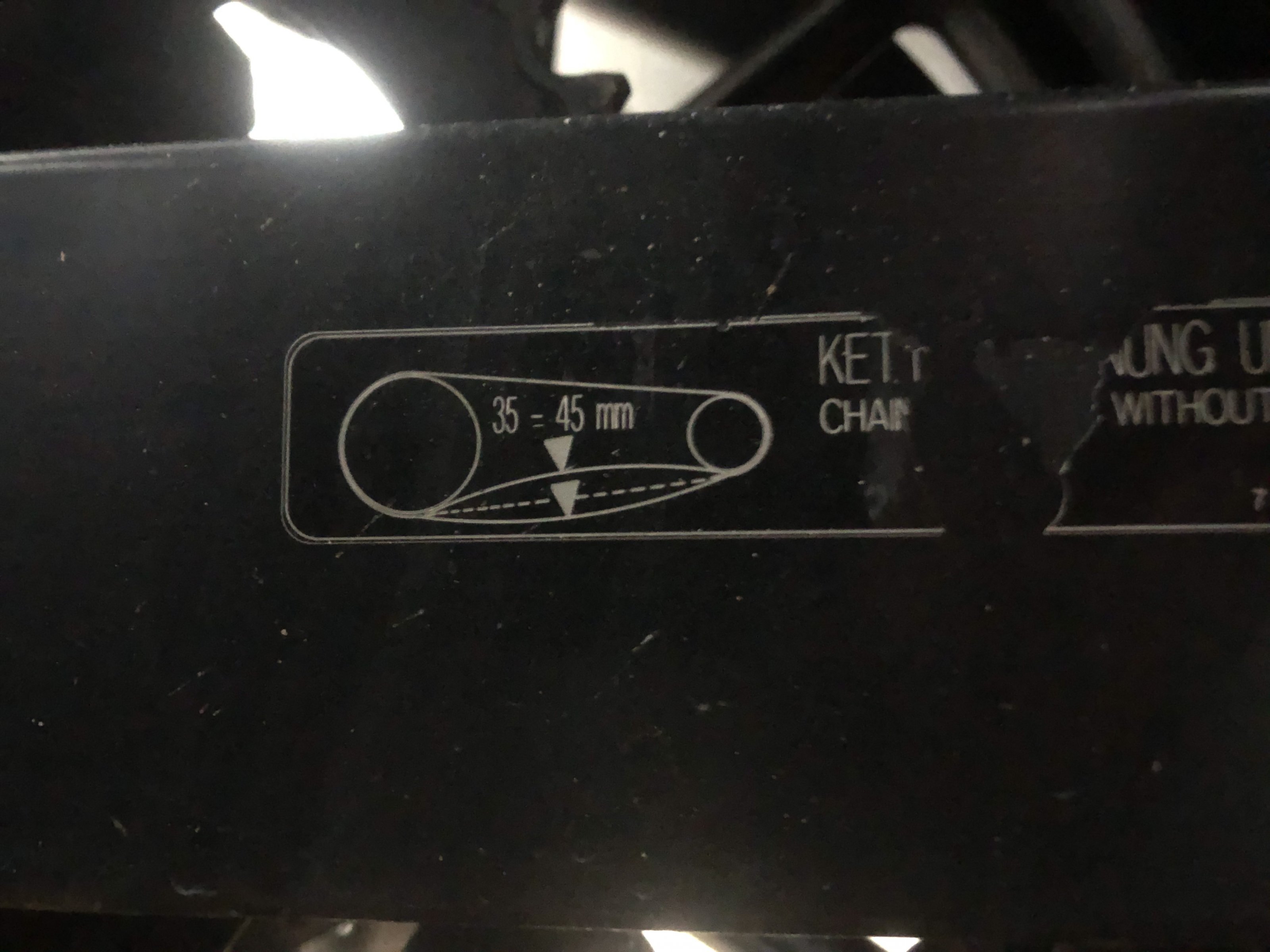

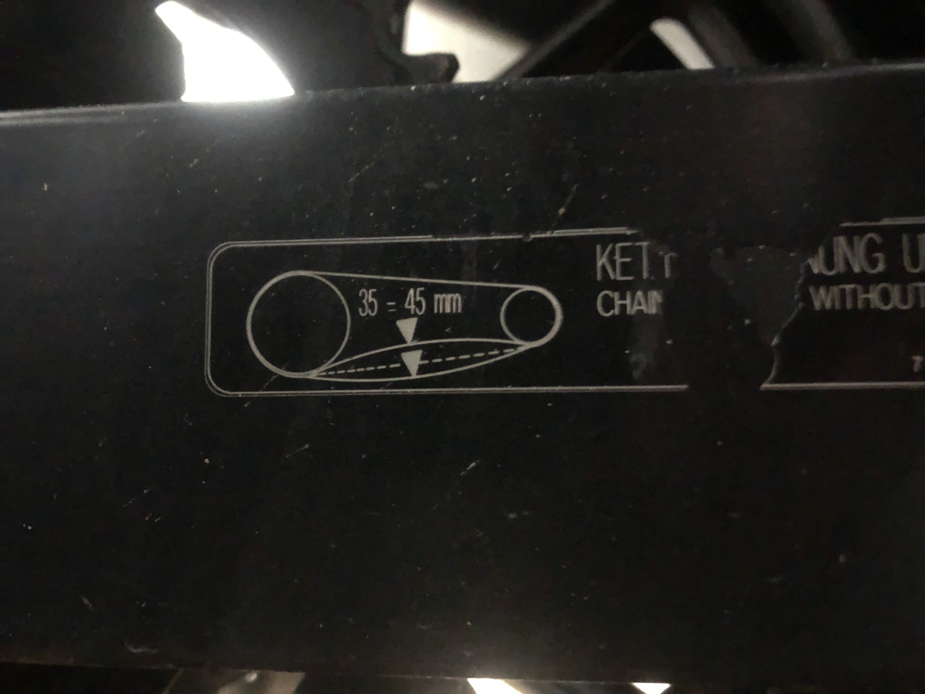

Und ich muss die Kette nachspannen, das hat gestern ganz schön geklappert....

Vorsicht beim Kettenspannen, die meisten meinen es zu gut und spannen ordentlich, damit sie erstmal Ruhe haben, aber durch das Einfedern im Fahrbetrieb spannt sich die Kette. Es ist unbedingt darauf zu achten, dass die Kette nie maximal gespannt ist, denn dann zerrt sie am Ritzel und beschädigt möglicherweise das Getriebeausgangslager oder noch schlimmer die Ausgangswelle. Dann hast Du einen wirtschaftlichen Totalschaden.
Beim Kettenspannen gibt es nur eine richtige Methode, die Drei-Achsen-Methode, damit das Risiko von Getriebeschäden vermieden wird. Häufig bedeutet das, dass die Kette lockerer ist, als vom Hersteller vorgeschrieben, das macht aber nix, so schnell fällt so ne Kette nicht vom Zahnrad. Beobachte mal die richtigen Crosser, mit was für schlappen Ketten die rumfahren, damit beim Springen und Landen noch genug Spiel bleibt.
In Deinem Fall würde ich maximal auf 45mm gehen, auf keinen Fall darunter, eher größer. Lieber zu schlapp als zu stramm!
