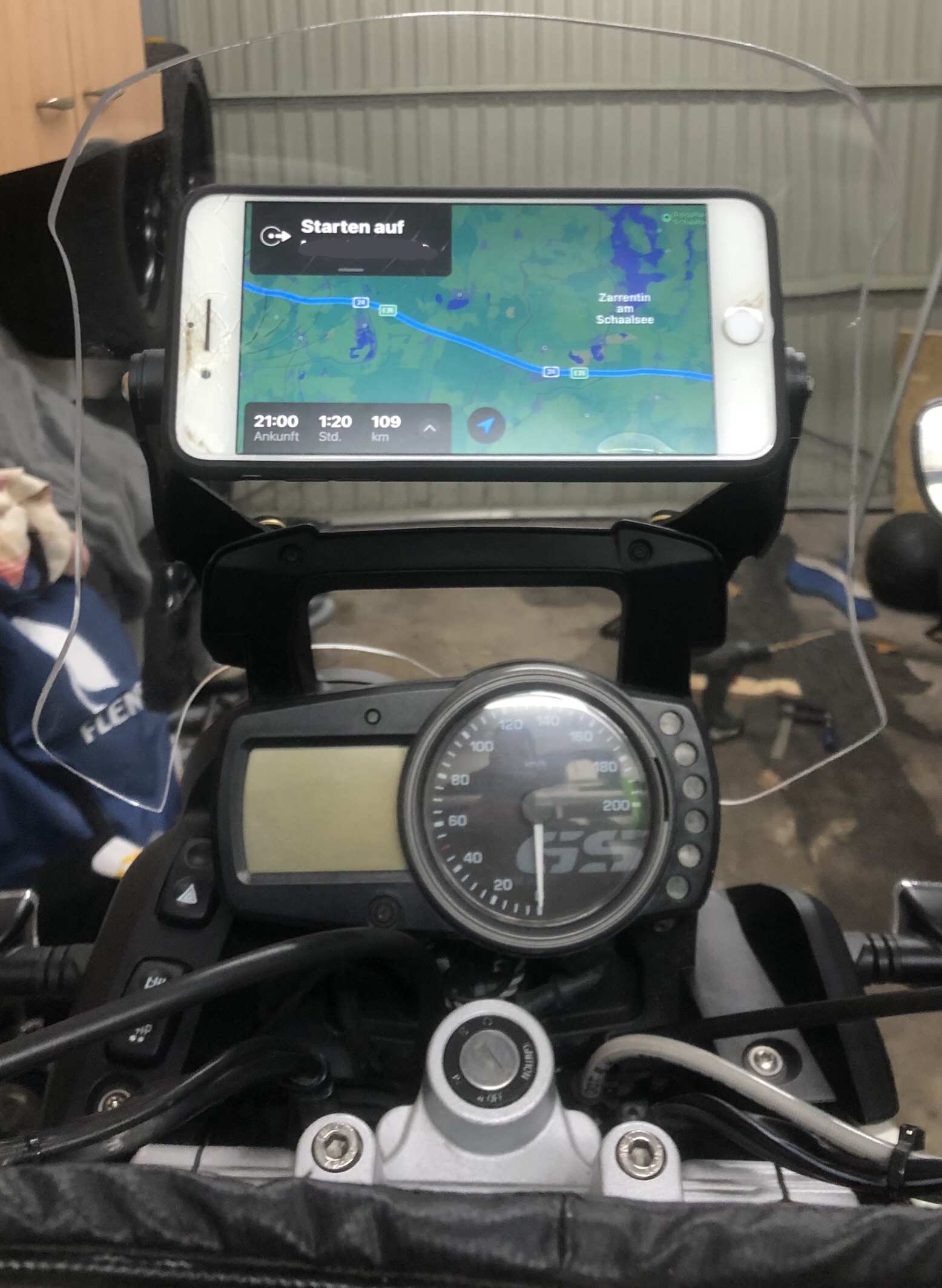

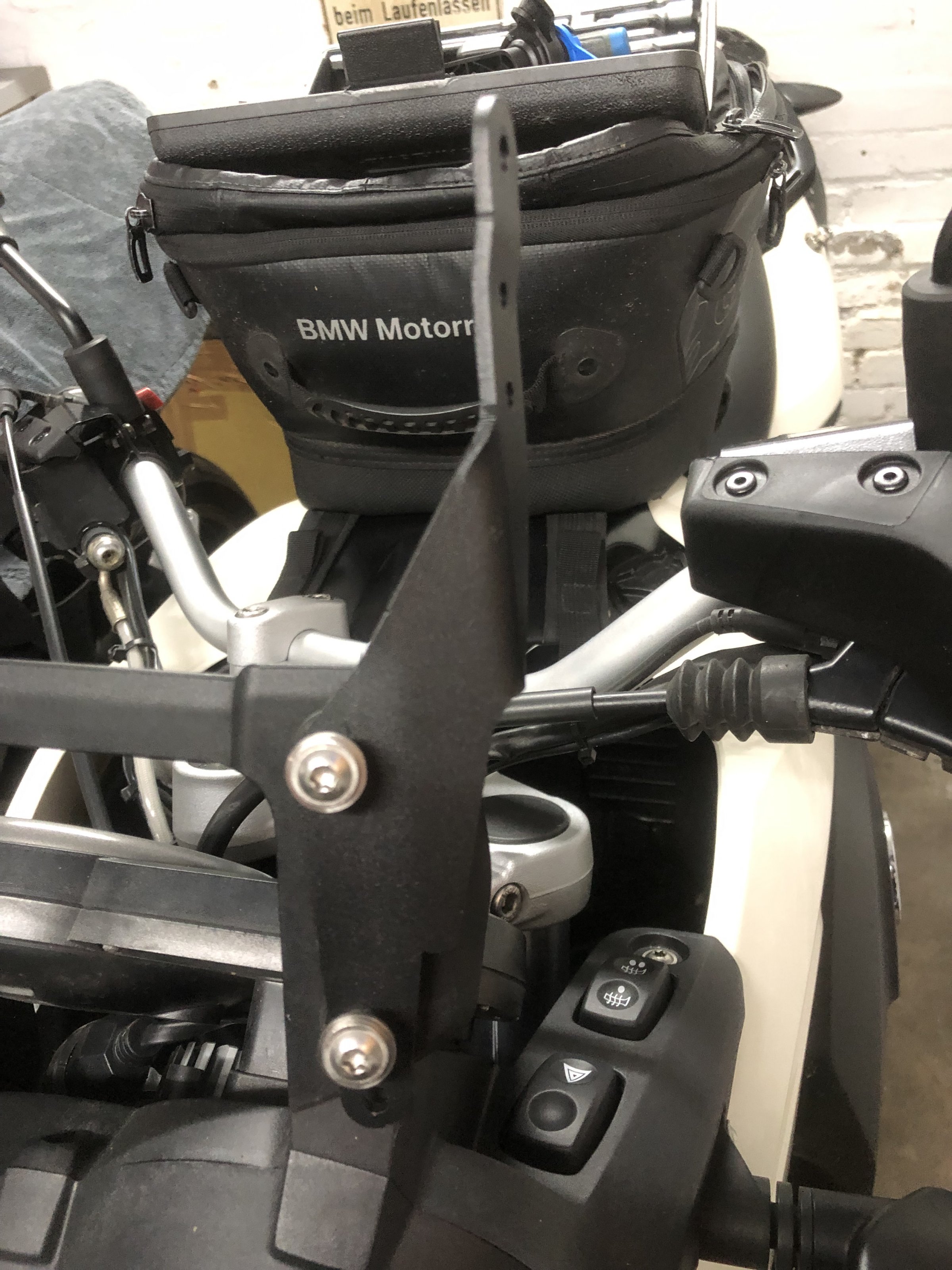

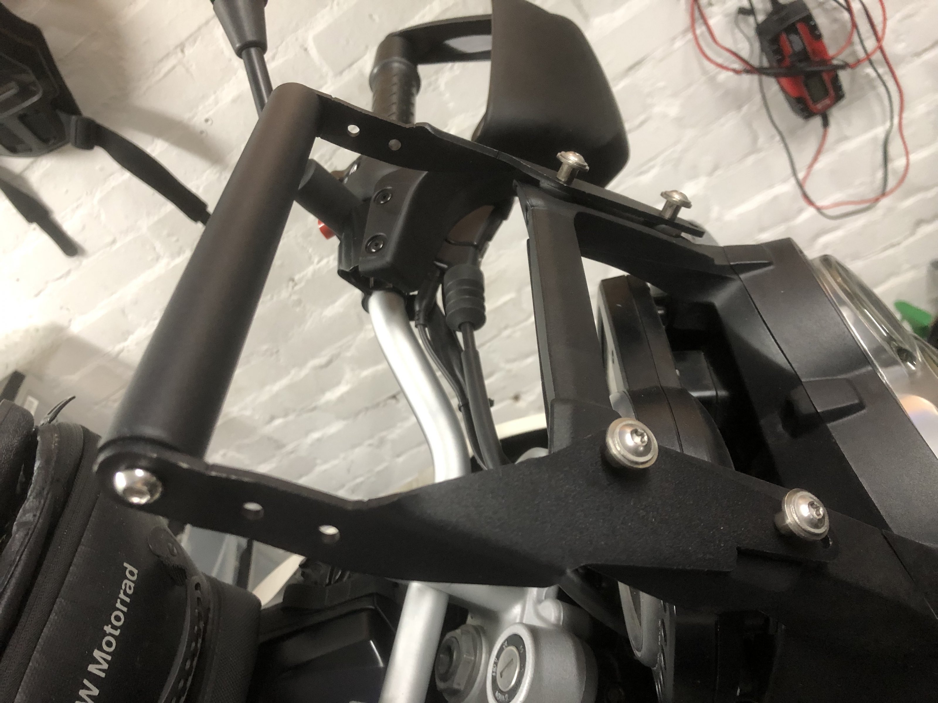

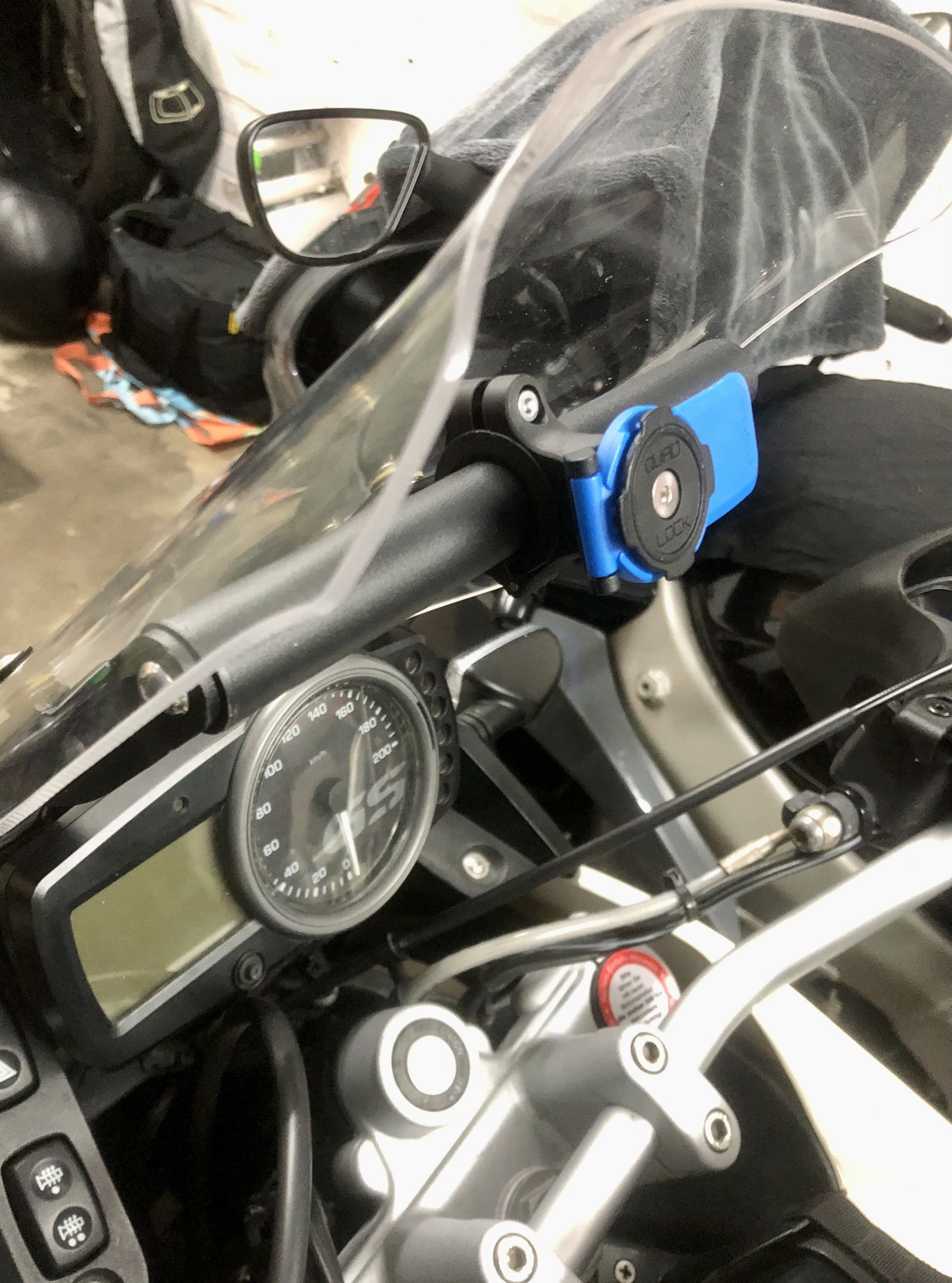

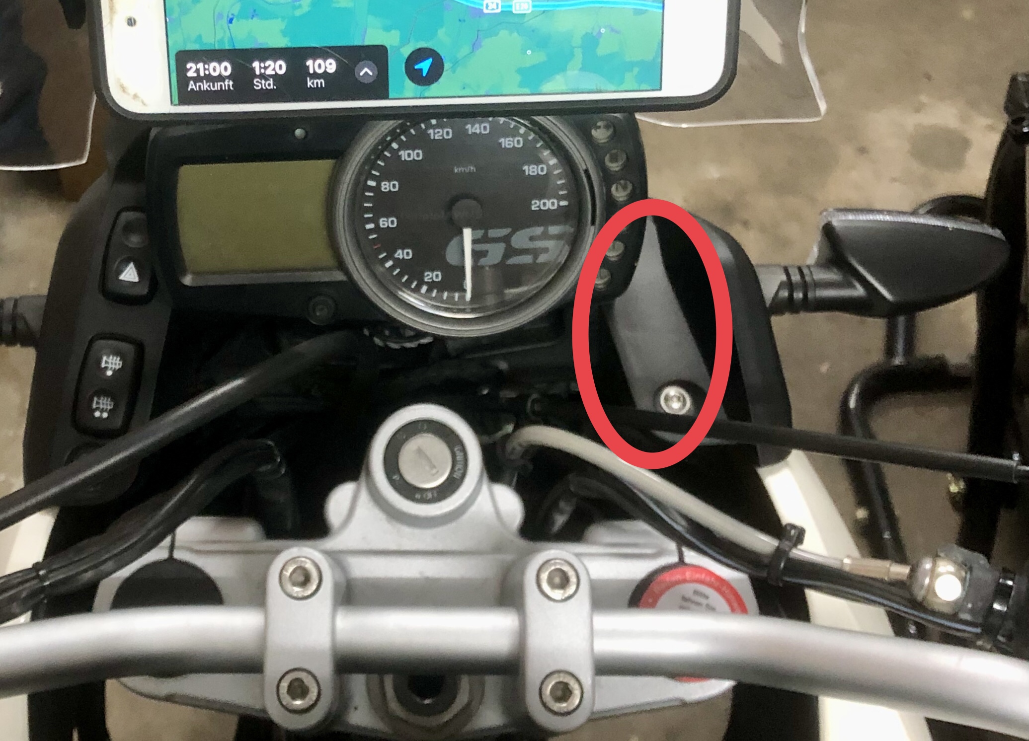

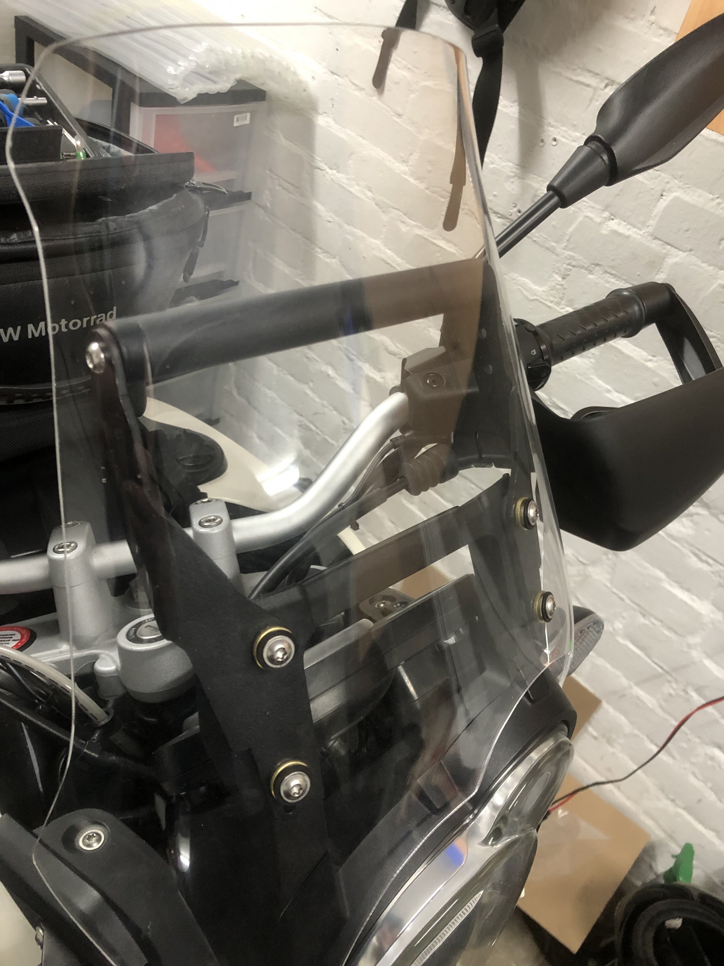

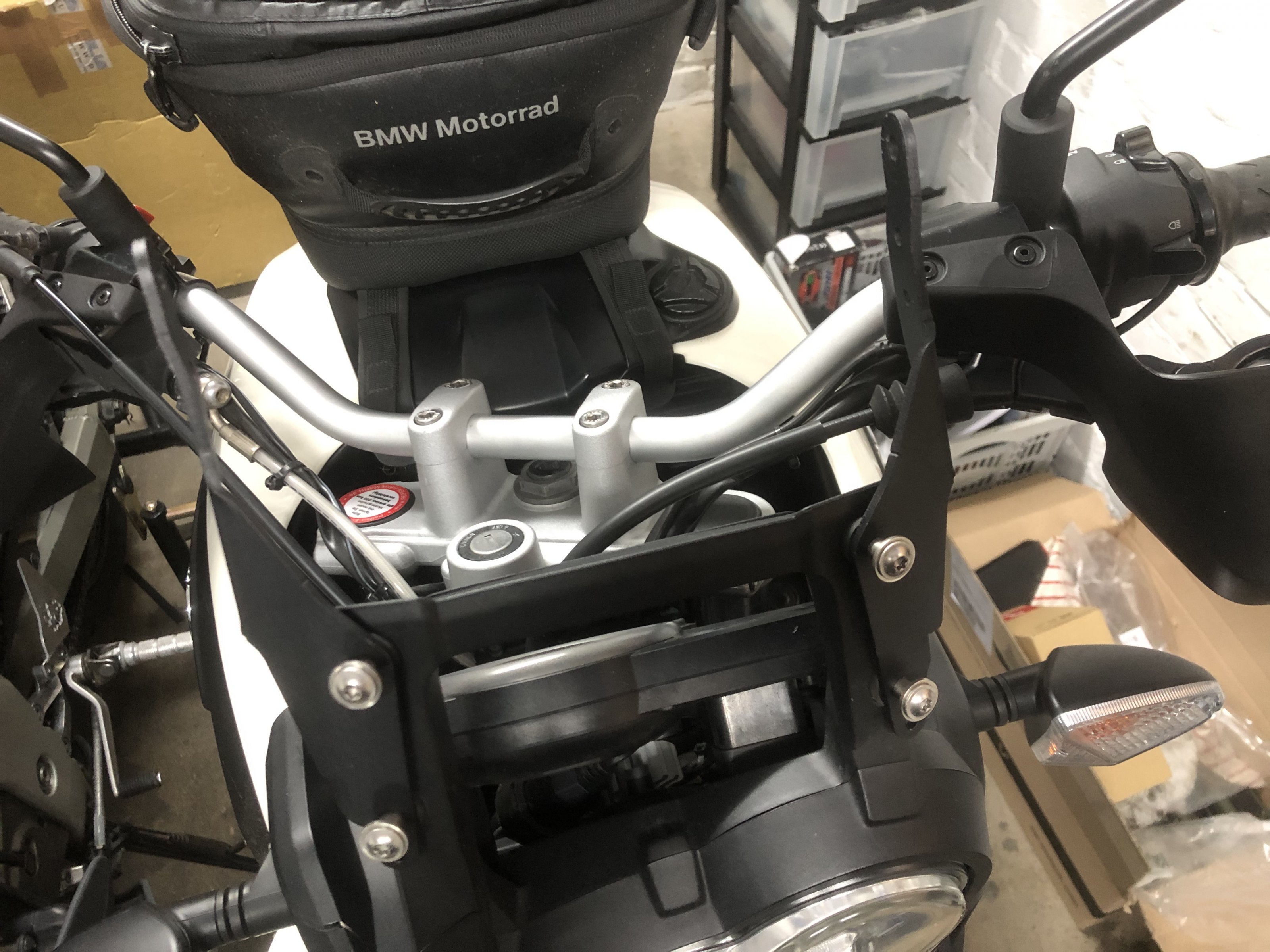

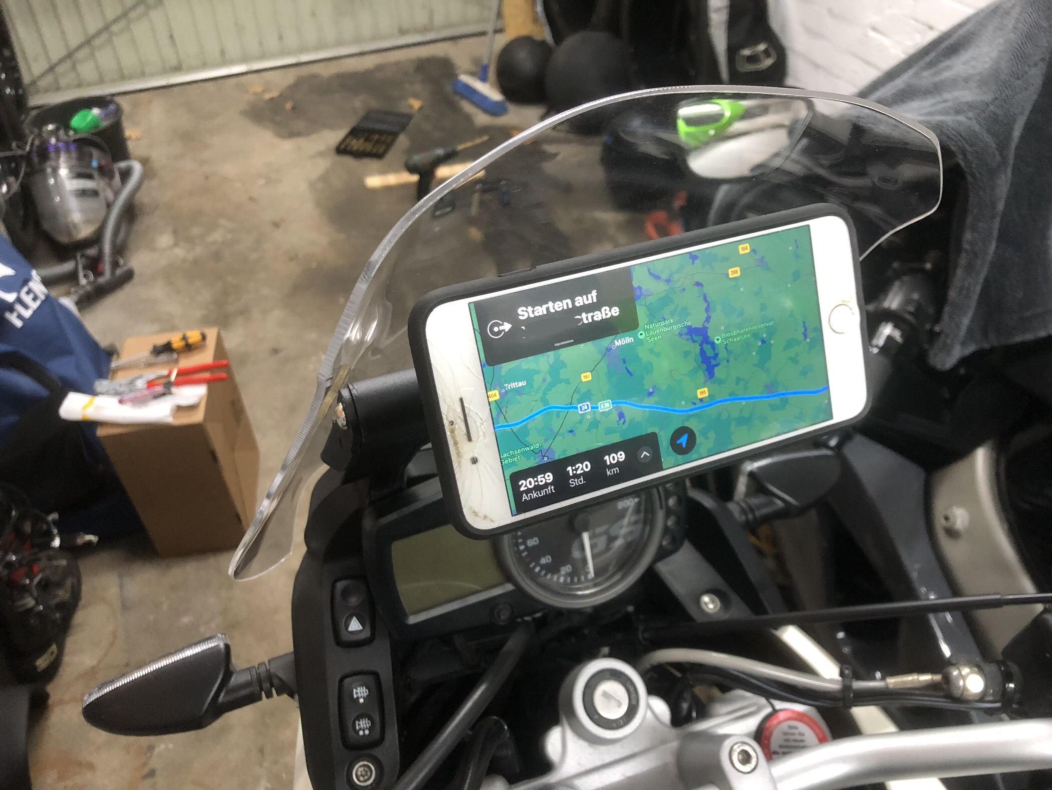

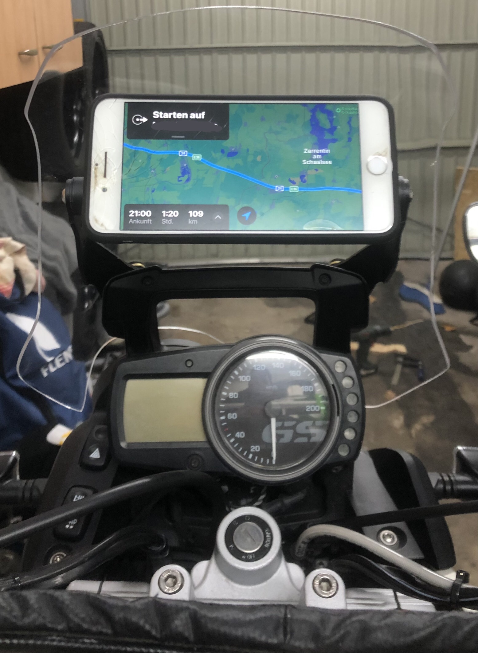

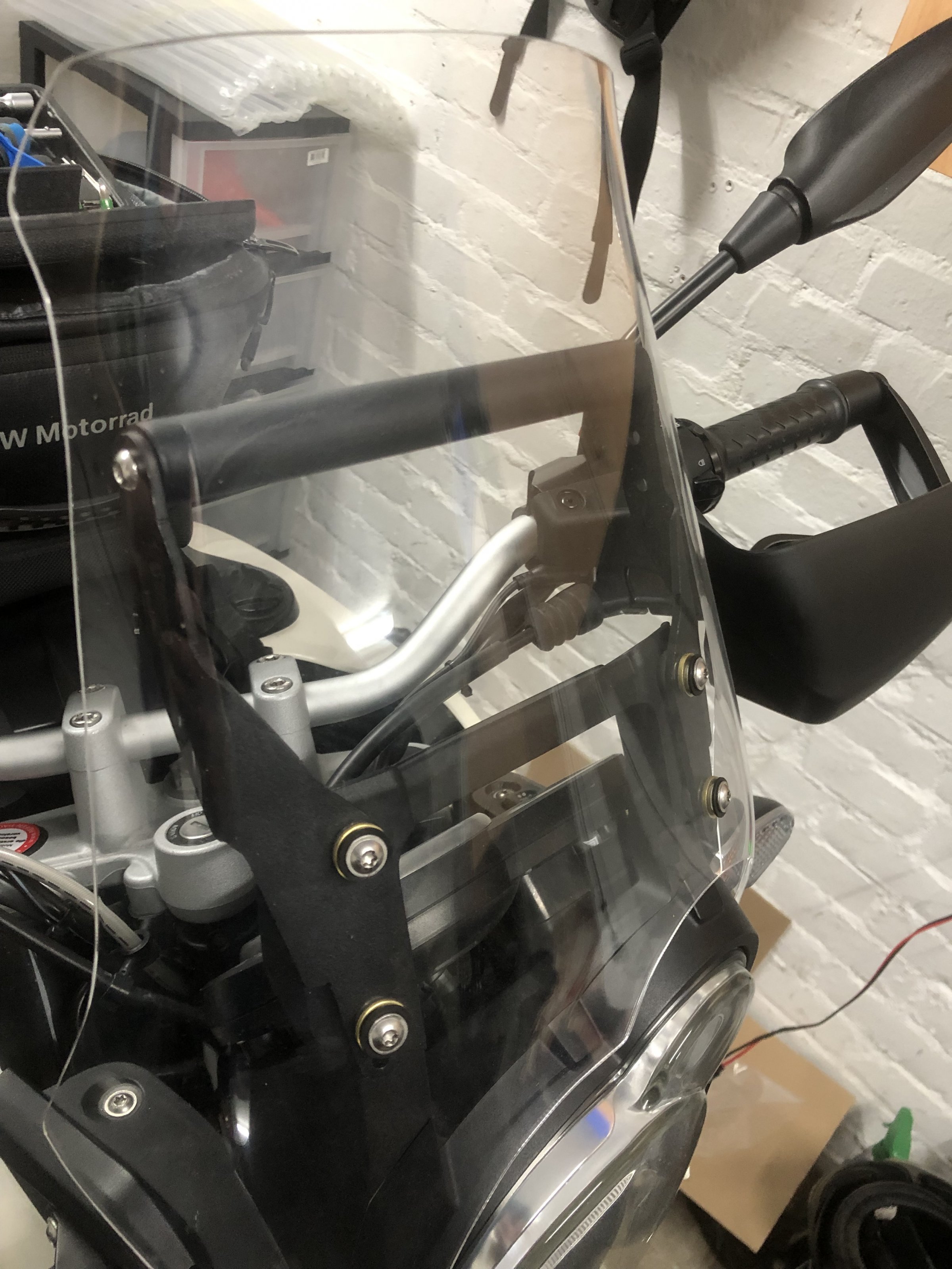

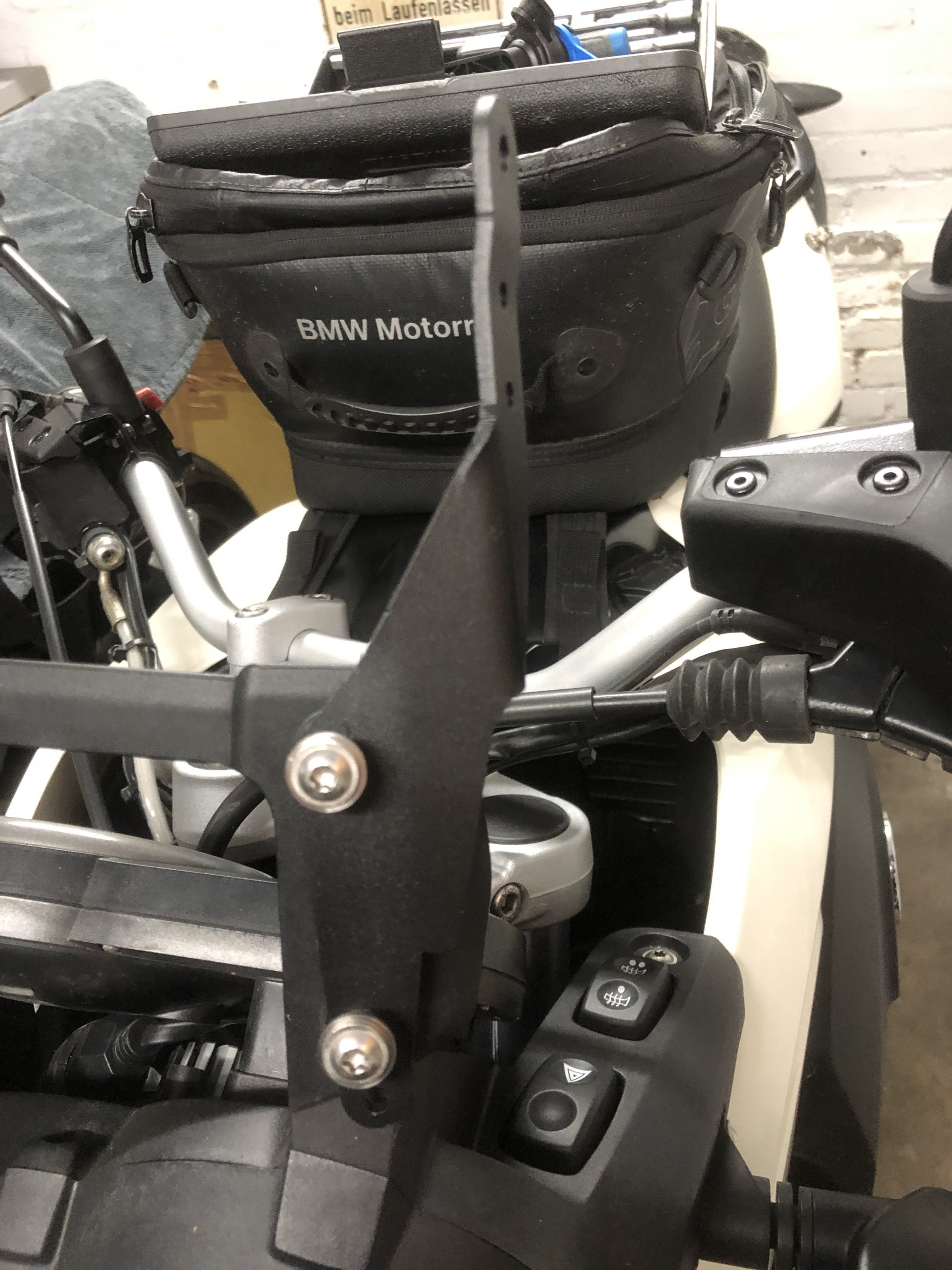

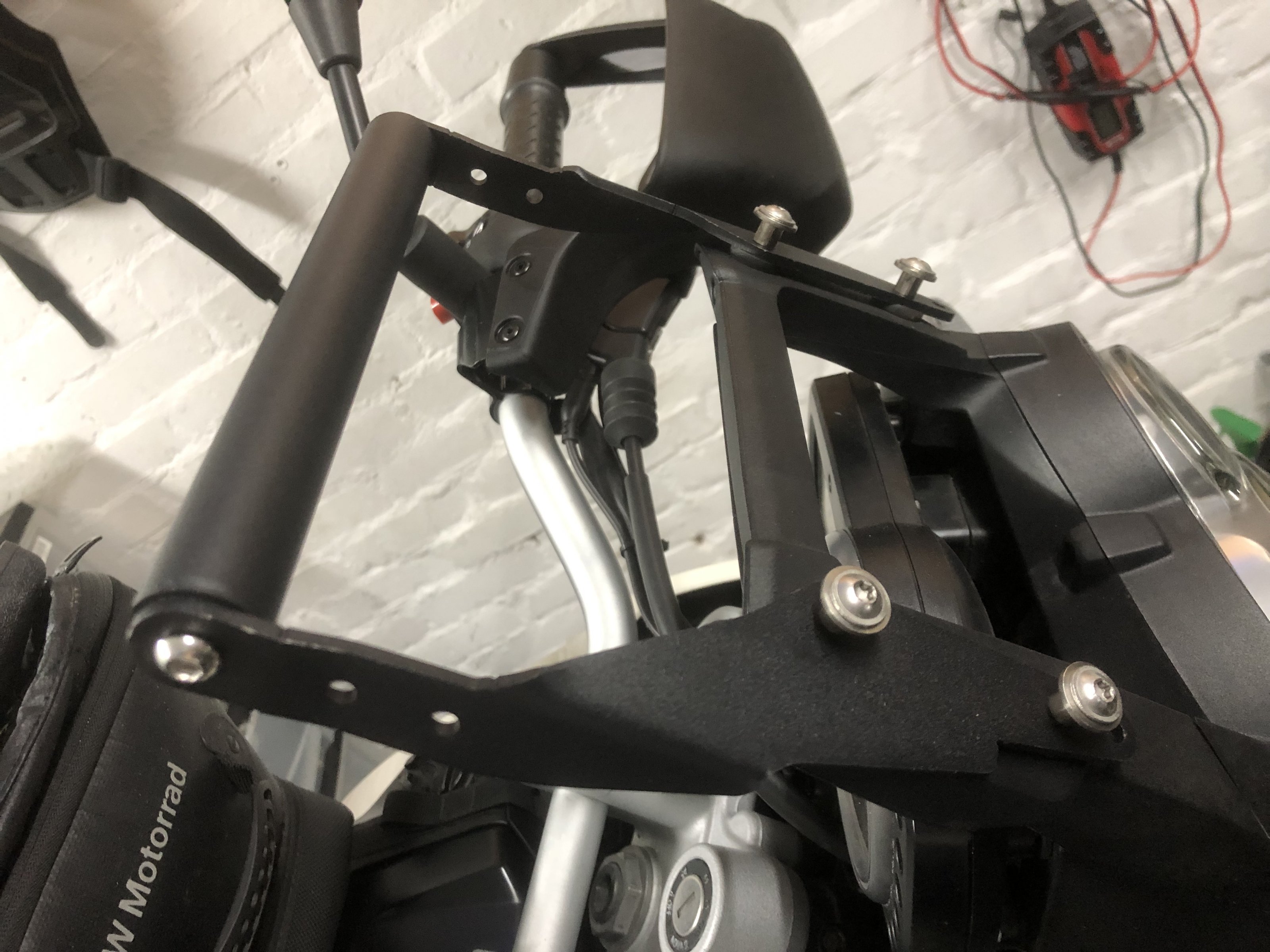

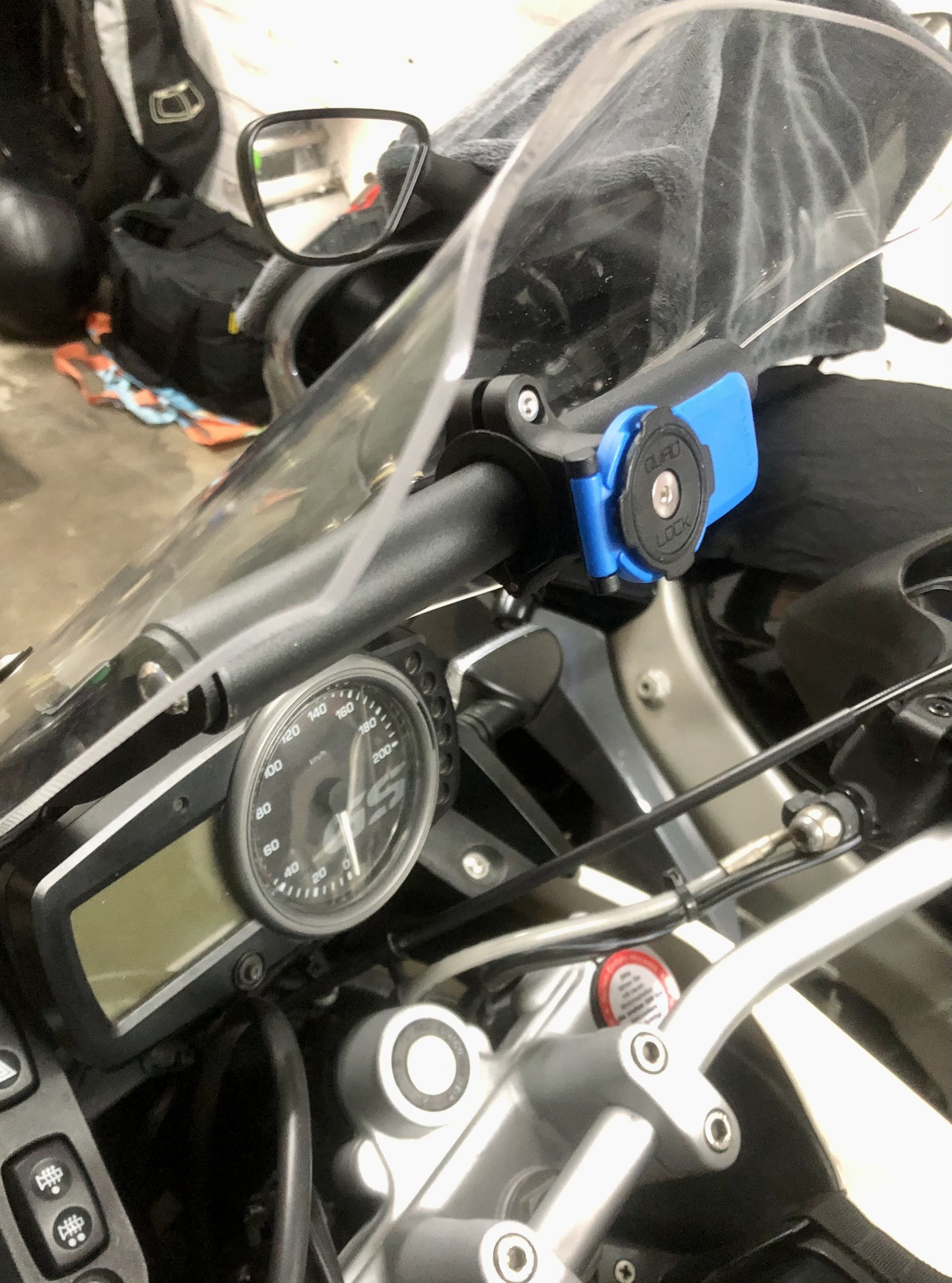

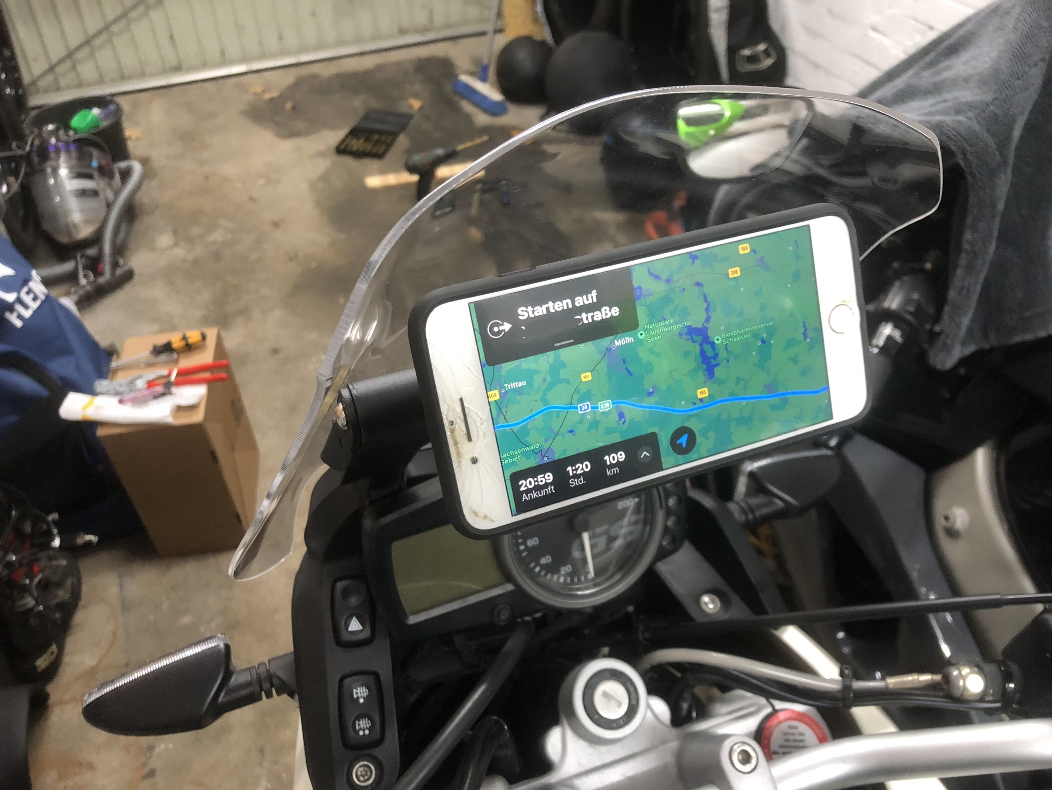

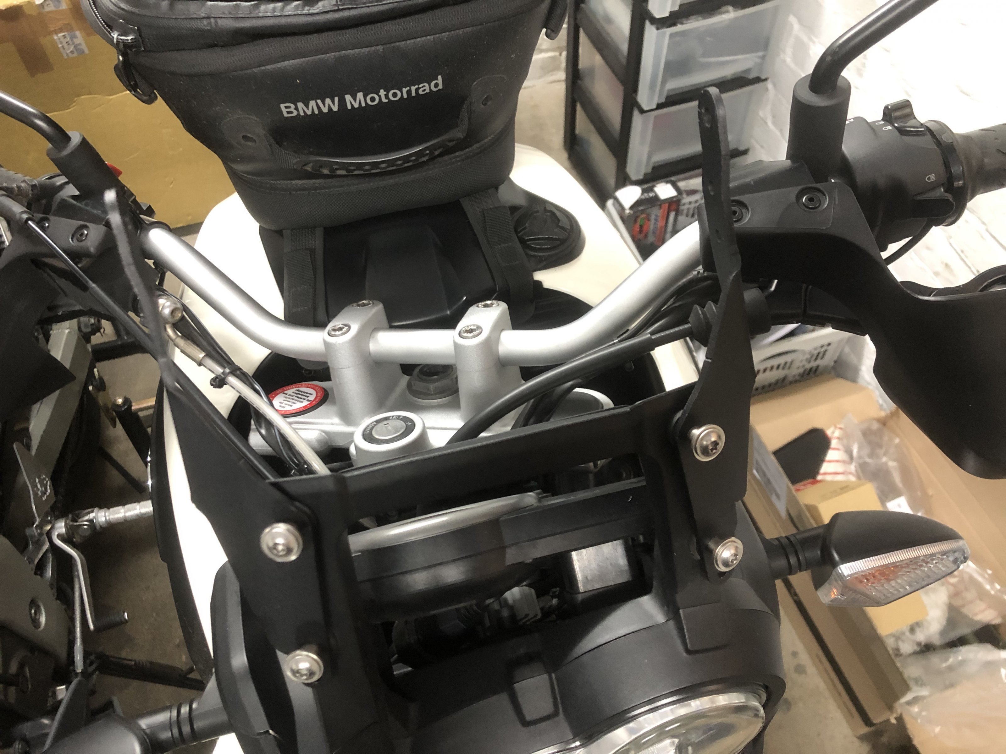

Nachdem beim ersten Versuch das Navi-Handy die Blinkeranzeige aus der Fahrerperspektive verdeckte, habe ich gestern den neuen Navihalter angebaut.
Probe Einpassung....
...passt... jetzt noch Scheibe einbauen...
...den Quadlock Halter wieder dran…
...und los geht’s:
So kann‘s zunächst bleiben, mal gucken, wie es beim Fahren dann für mich funktioniert.
Nun muss ich noch Strom legen, mal sehen, welche Lösung ich dafür finde. Ich hätte ja gerne ne wasserdichte doppel USB-C (oder auch A) Dose zum dort einbauen:
Wenn also jemand nen Tipp hat, dann gern raus damit!
Viele Grüße
