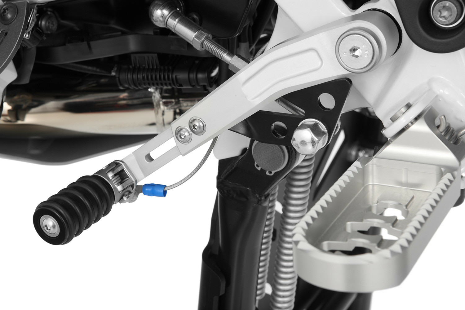

@Robi650 : Super, danke für den kurzen Erfahrungsbericht! Ich hab den tatsächlich auch mal bestellt, mal sehen, wie er sich macht.
Stimmt, das ist ja noch so‘n Stahlseil dabei. Wofür wäre das eigentlich gewesen? Hab ich noch nicht verstanden…

Eine Seite wird vorn am Hebel befestigt, die andere am Motorgehäuse. Damit soll vermieden werden, dass sich bei Offroadfahrten Stöcke, Äste, etc. zwischen Hebel und Motor festklemmen. Für den Otto-Normalfahrer vermutlich verzichtbar.

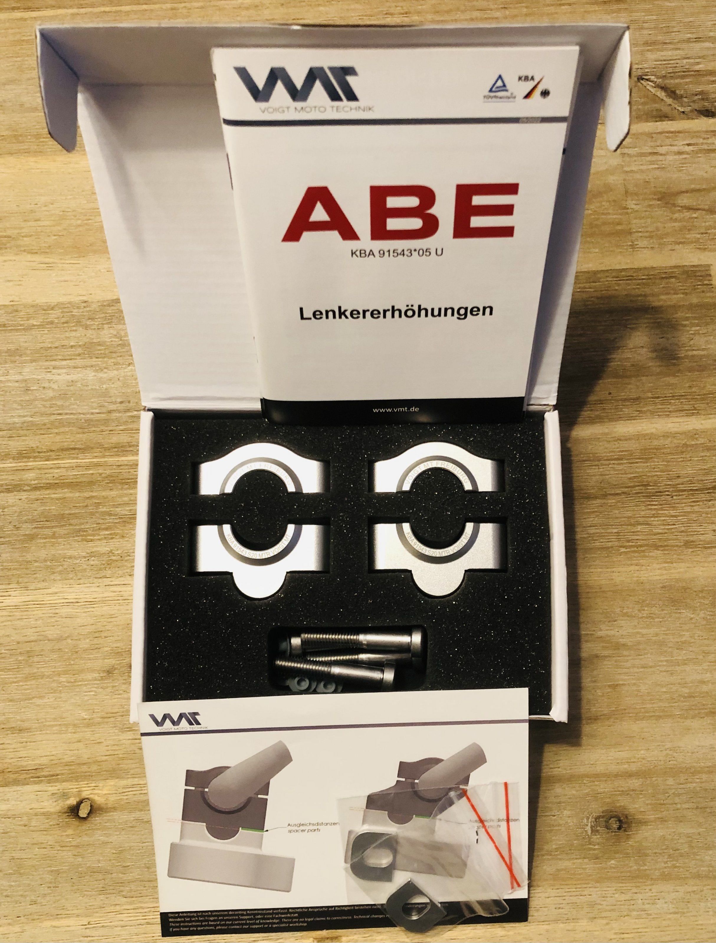

Ich ärgere mich zwar gerade mit dem Warnblinker rum, der nicht funktioniert, habe aber heute daneben was Schönes erhalten 👍
Mal sehen, ob‘s gut passt…
Das tüddel ich nachher mal dran.

Beim Warnblinker isses oftmals der Schalter, der ne Macke hat. Den kann man aber nach oben ausbauen, auseinandernehmen, Vorsicht: fliegende Feder, Kontakte reinigen und mit etwas Fett wieder zusammenbauen, dann funzt das wieder. Kauf bloß keinen neuen Schalter.
Lenkererhöhung wird Fummelei, die Kabel sind sehr knapp bemessen.
