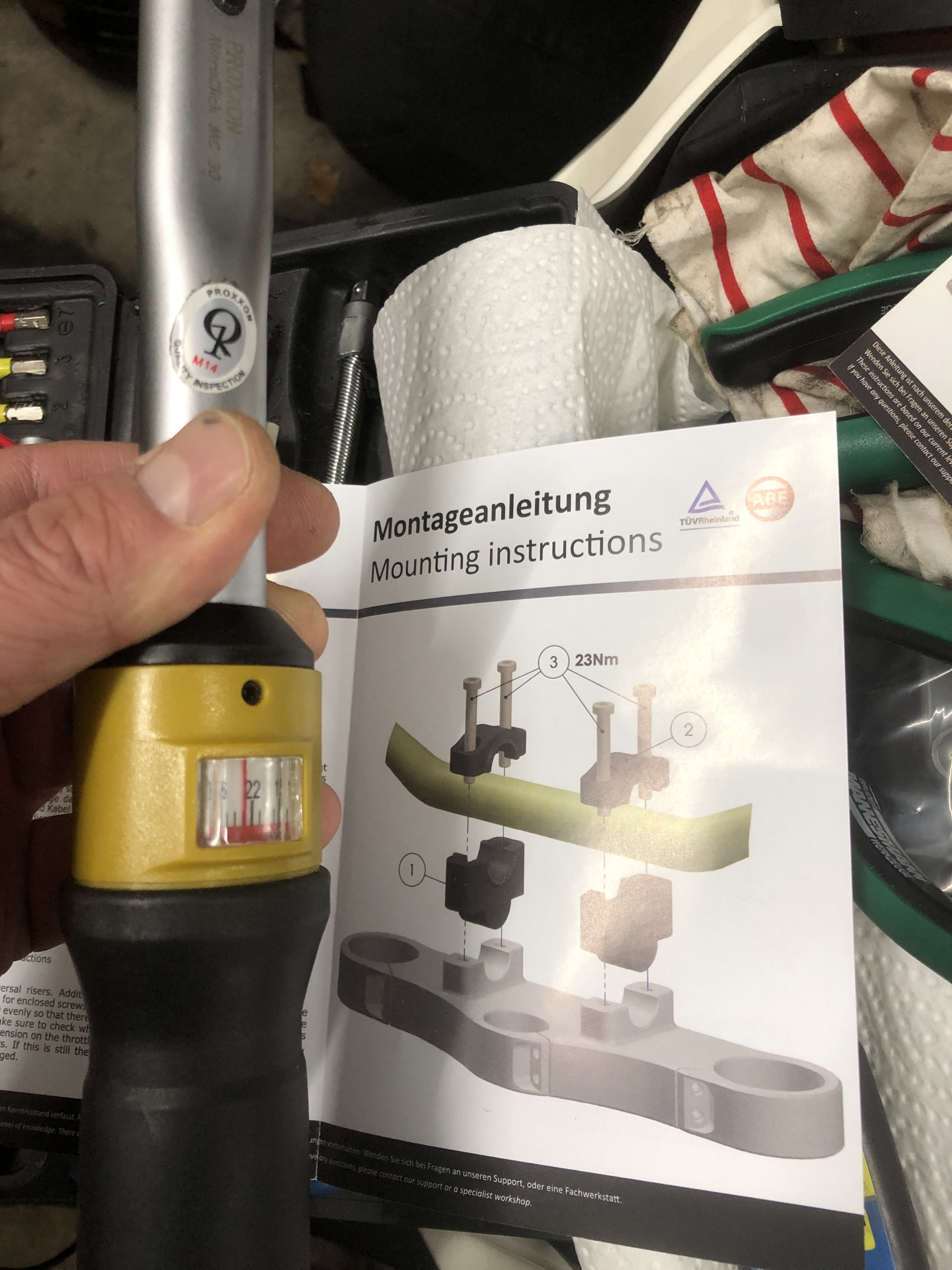

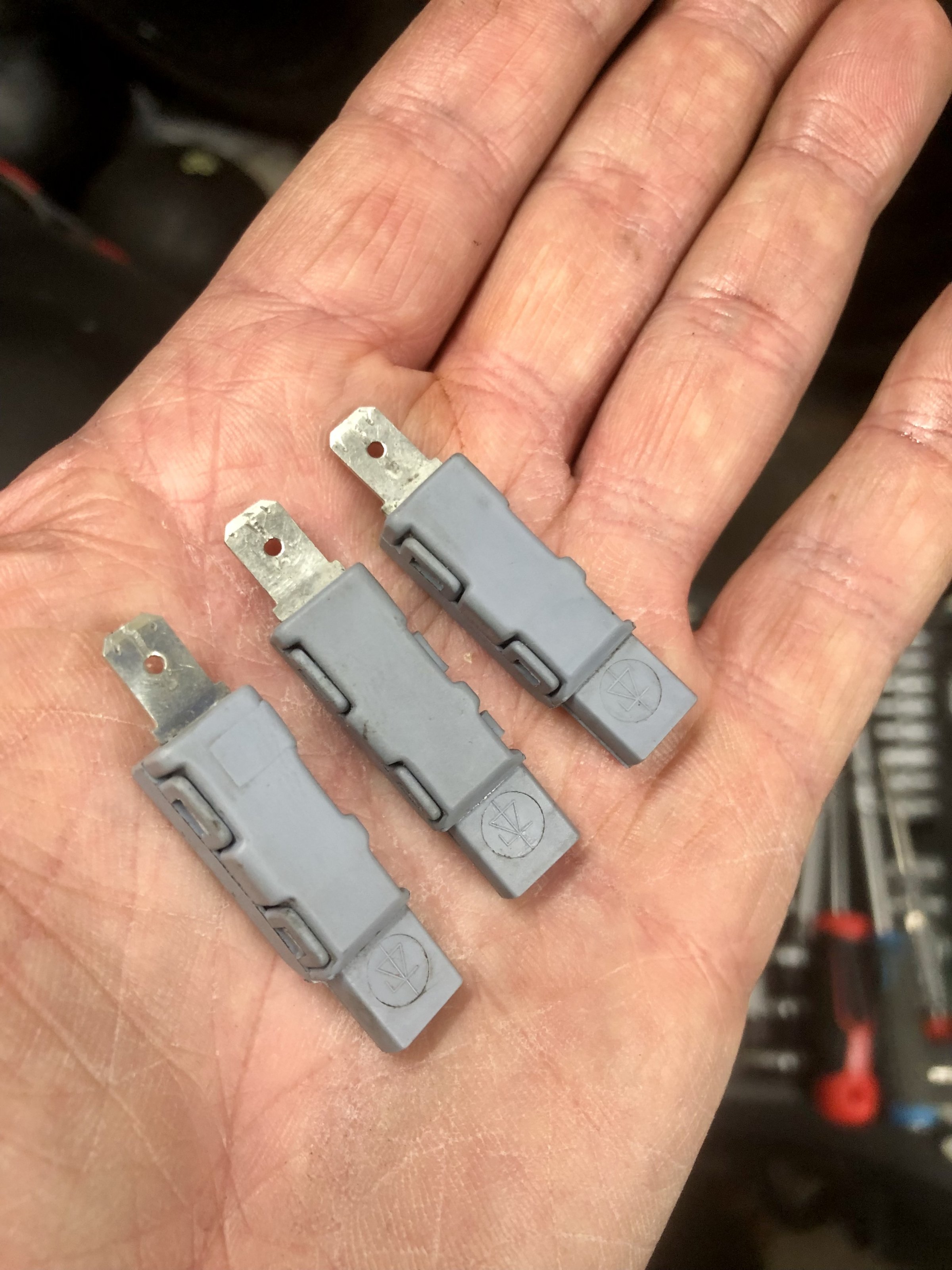

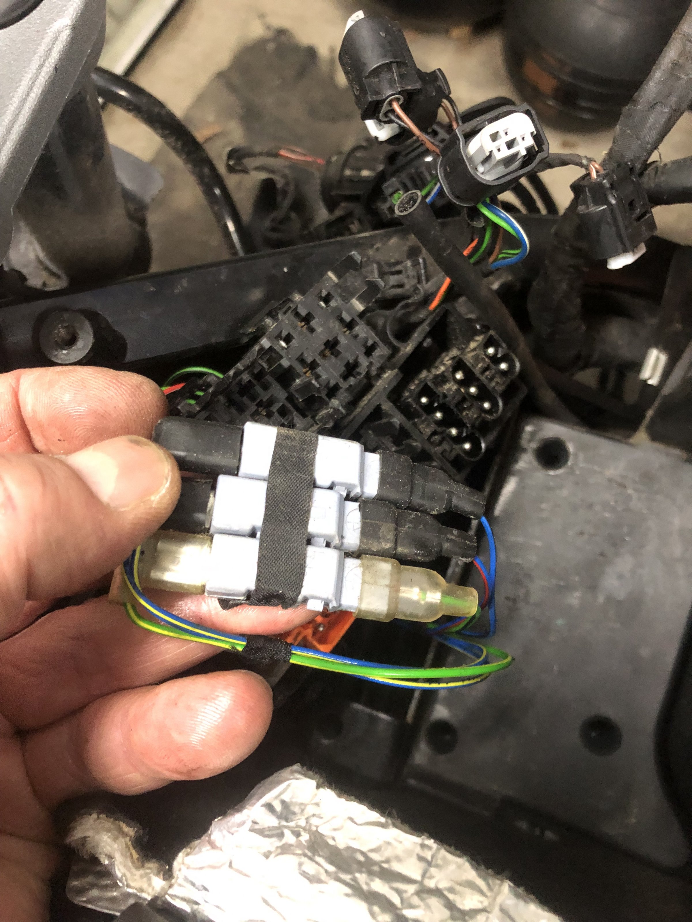

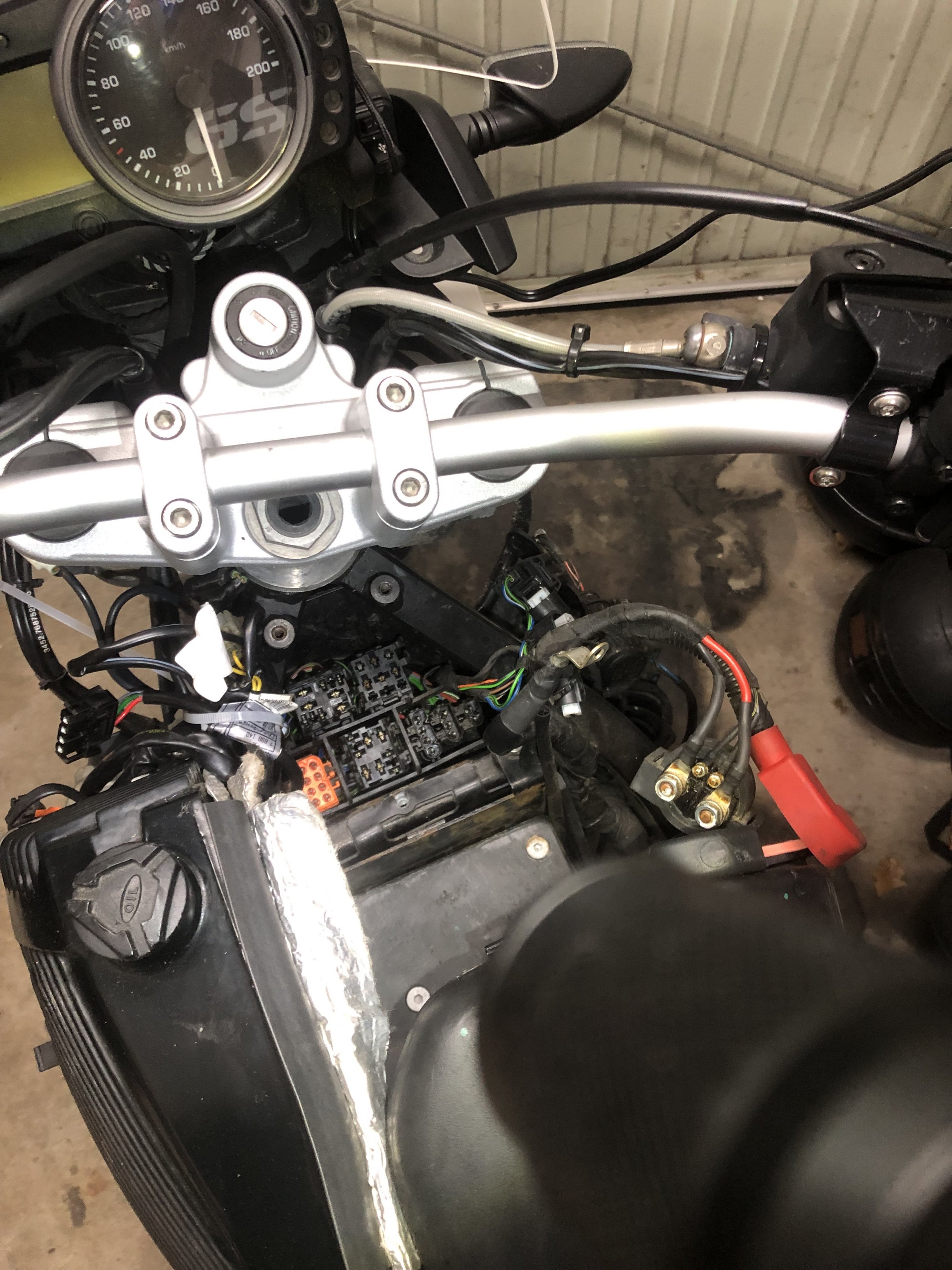

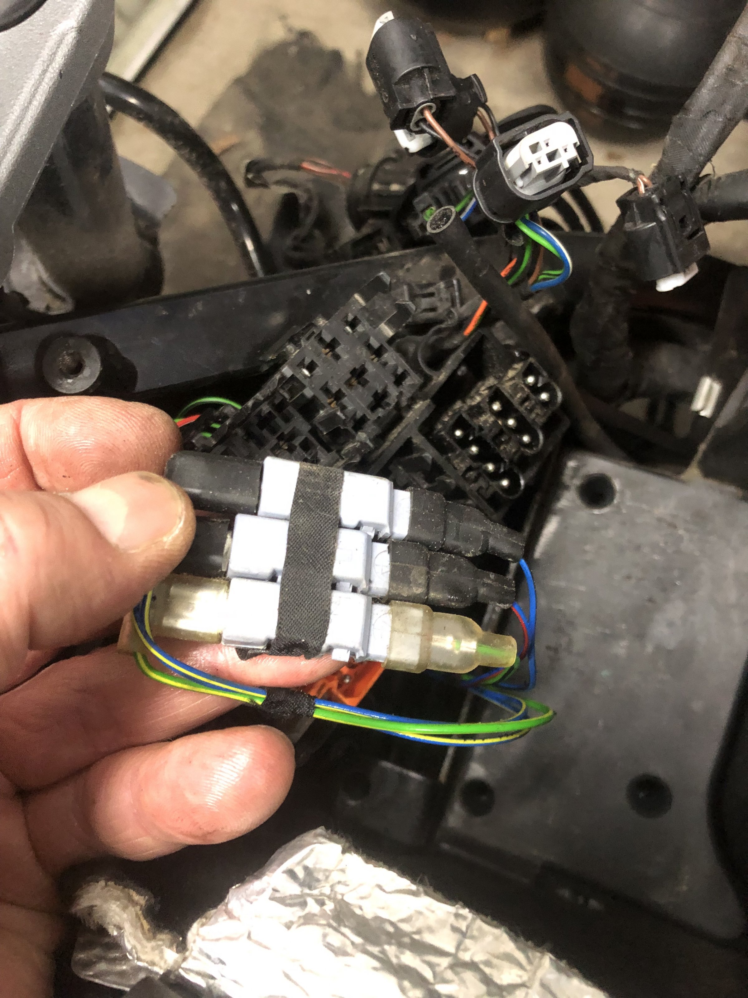

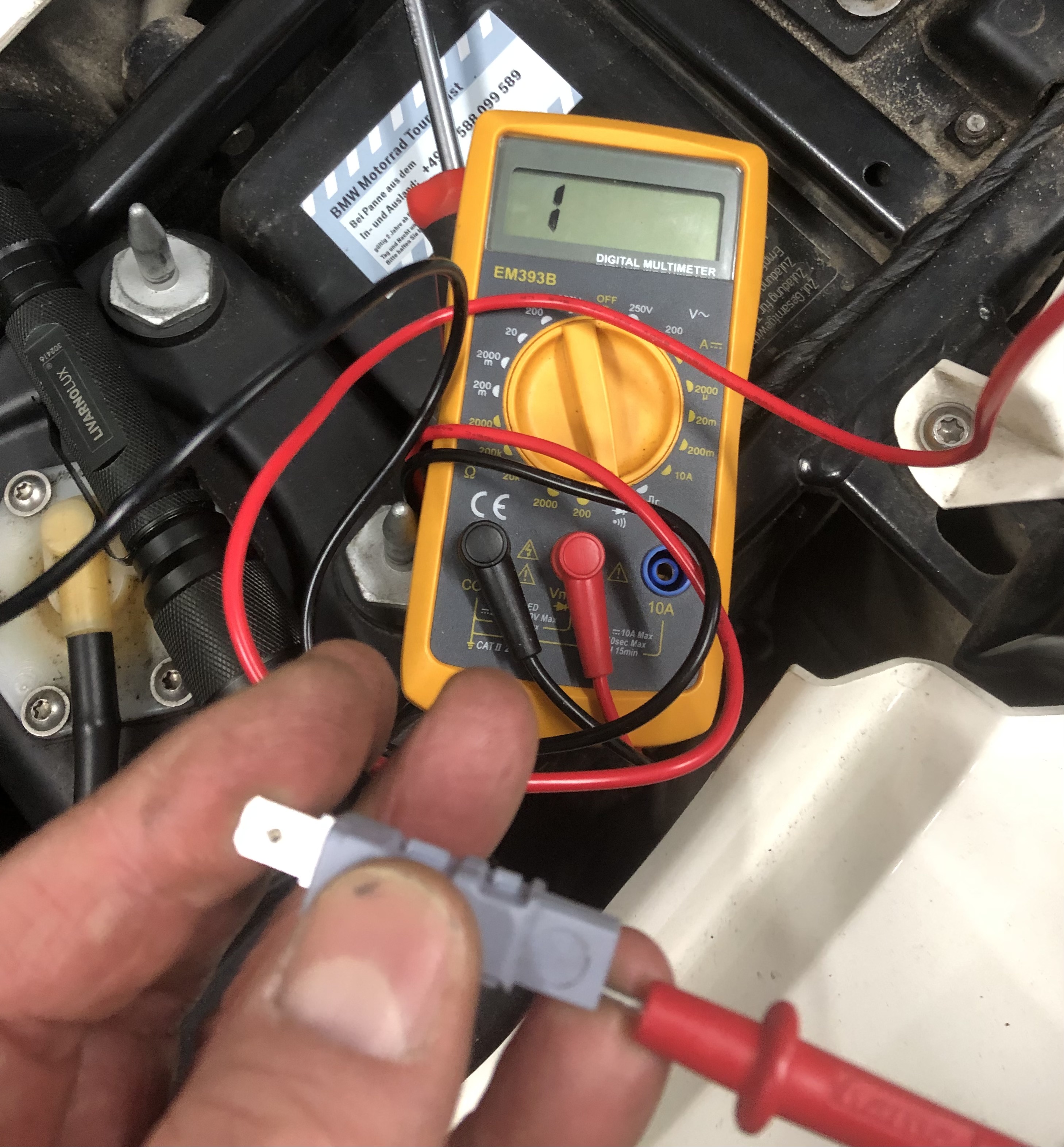

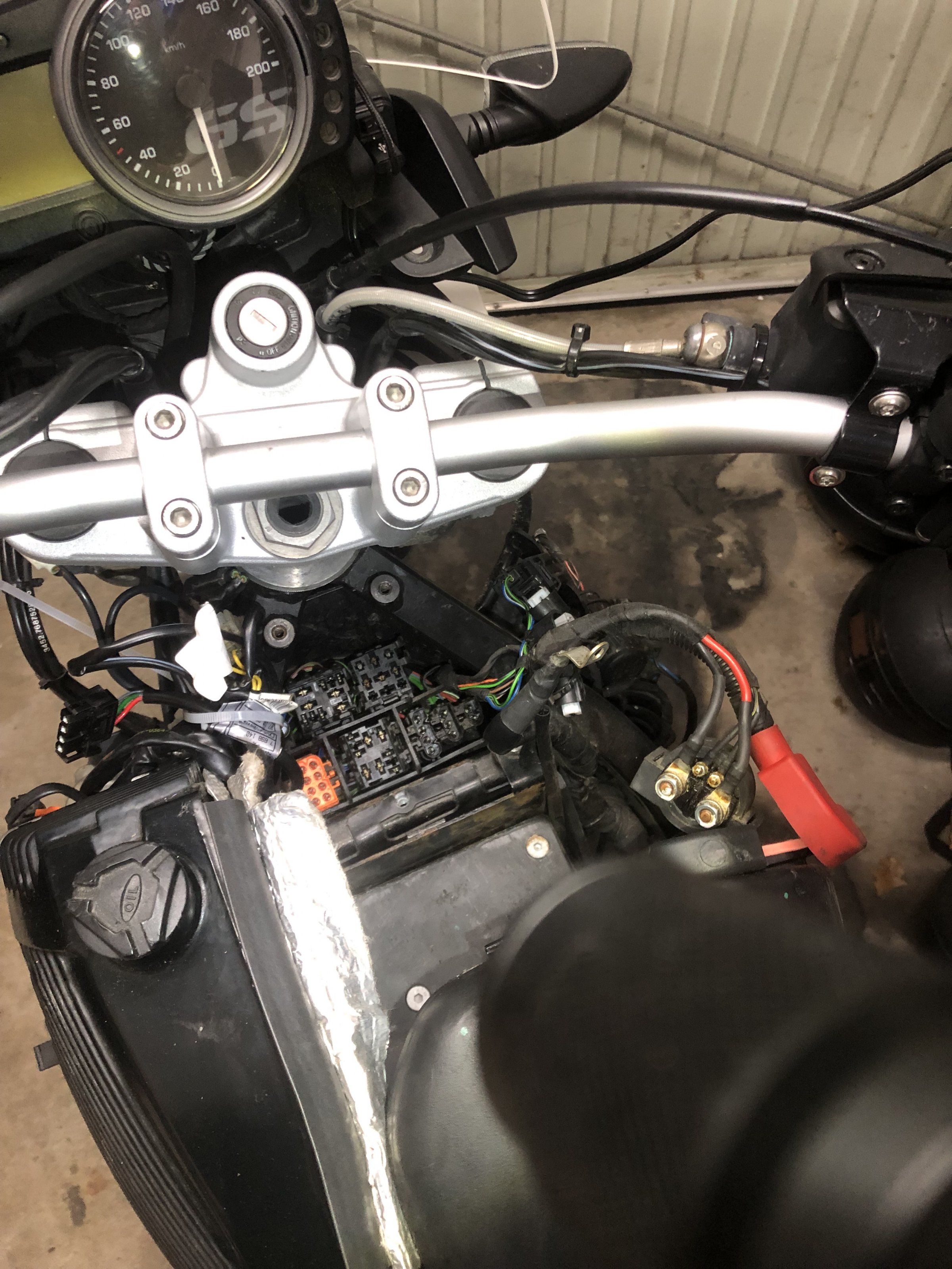

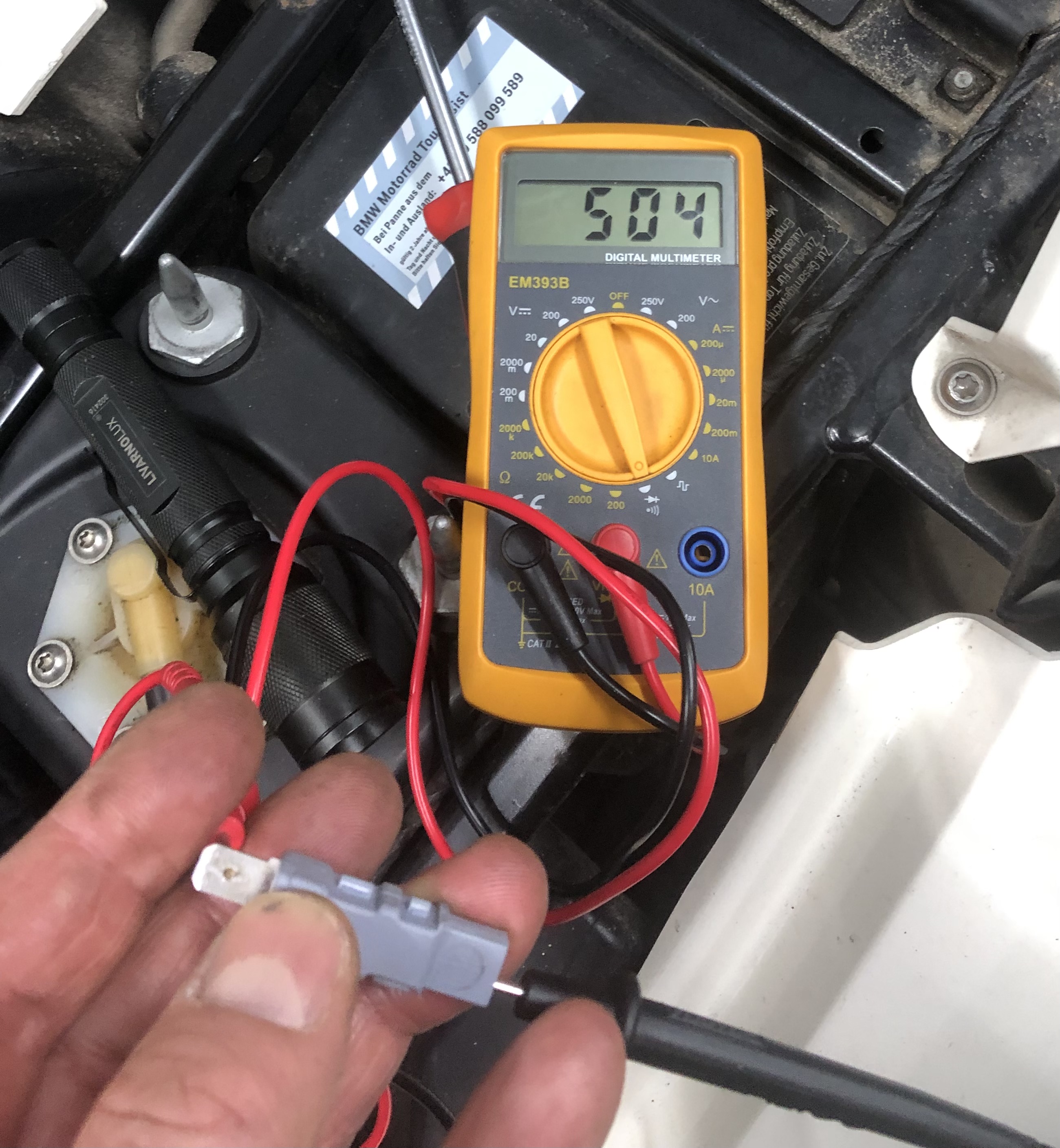

Am Schalter oder dessen Kabeln liegt es (leider) nicht. Schalterkontakte habe ich aber noch mal blanker gemacht, Durchgang hat er auch, wenn geschaltet. Danach dann etwas Kontaktspray dran. Die Kabelenden des Schalters in der Zentralelektrik haben ebenfalls Durchgang.
Und wo ich schon mal dabei war, habe ich auch gleich den Schalter der Griffheizung sauber gemacht, da hing doch ganz schön was drin. Die funktionierte aber auch vorher schon einwandfrei.

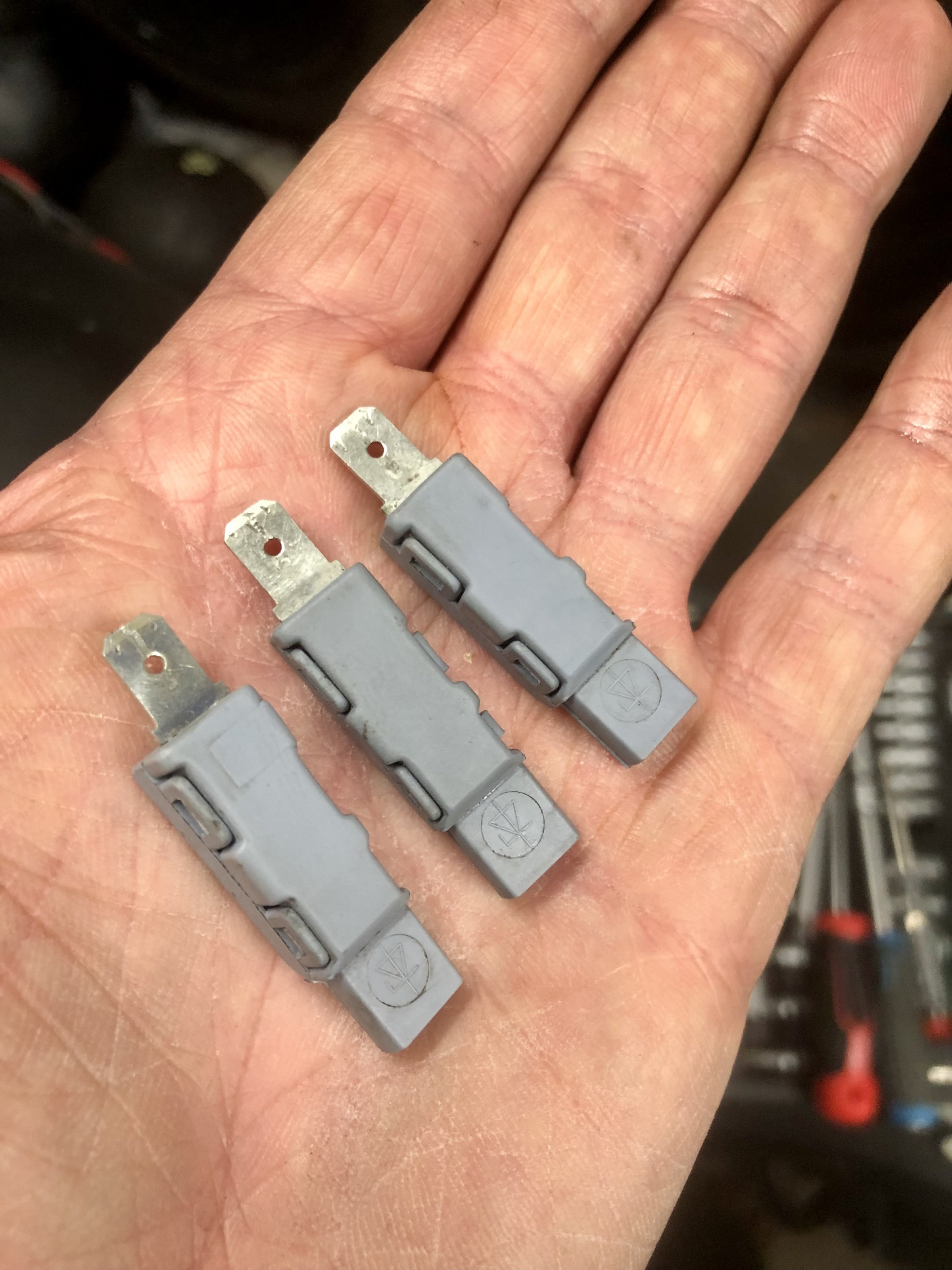

Die drei 2A Dioden in der Zentralelektrik tun scheinbar ebenfalls ihren Job, haben in eine Richtung Durchlass und in die andere Rtg sperren sie. Sie haben alle drei zw. 0,475 und 0,5 mV in Durchlassrichtung - sollte OK sein, oder?
Mmhhh, ggf. noch die Relais?
Ich suche noch mal weiter…

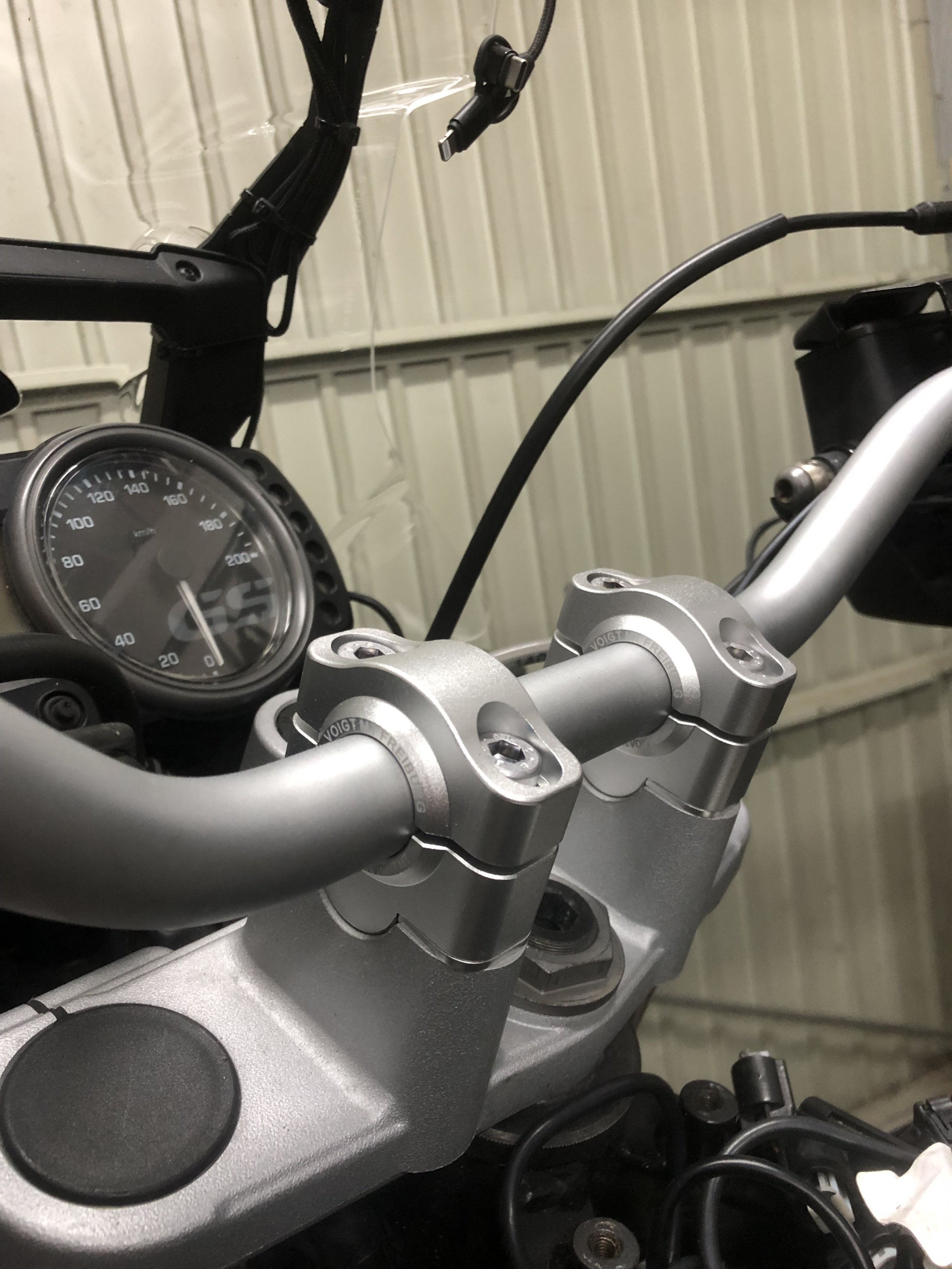

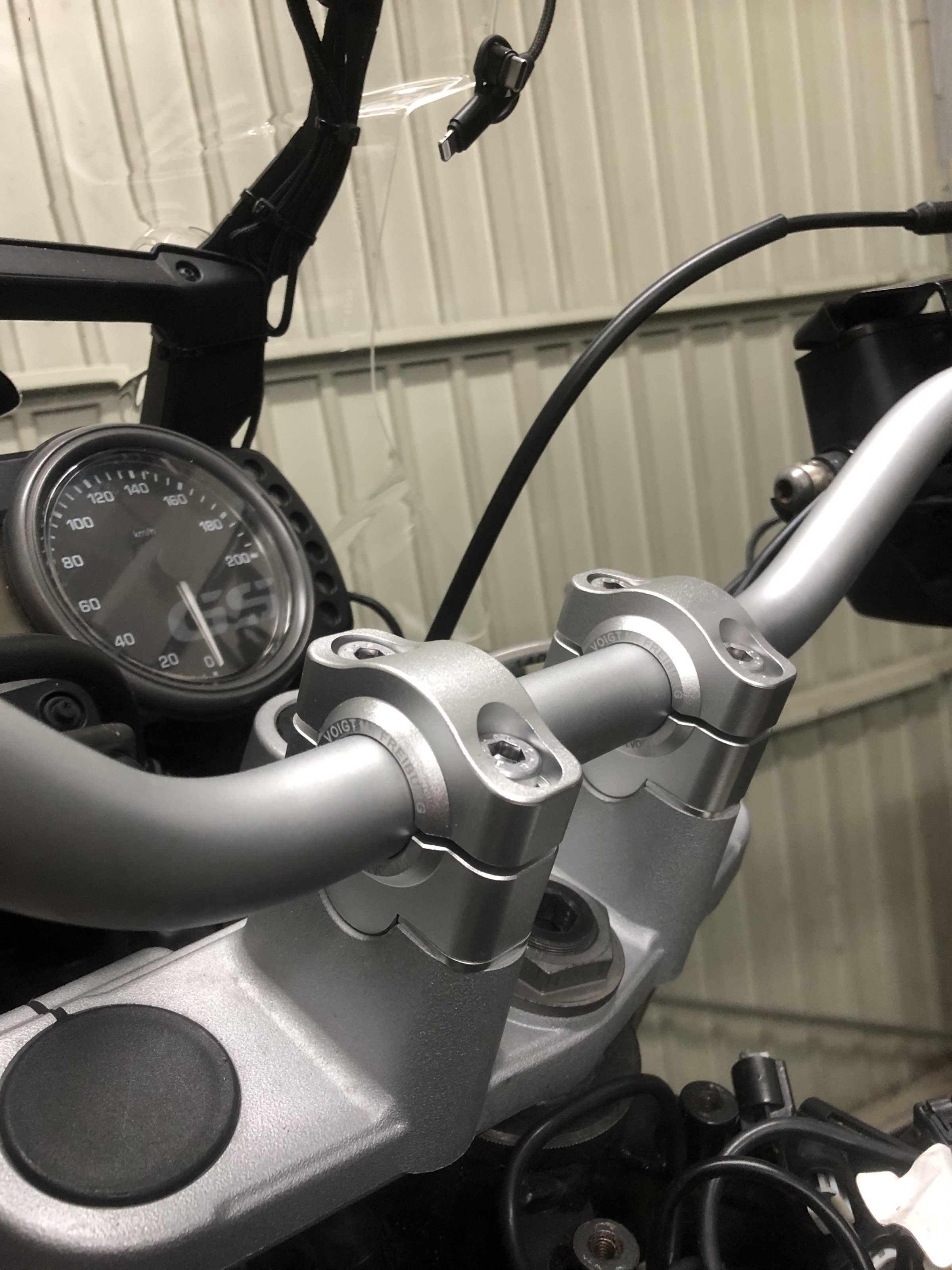

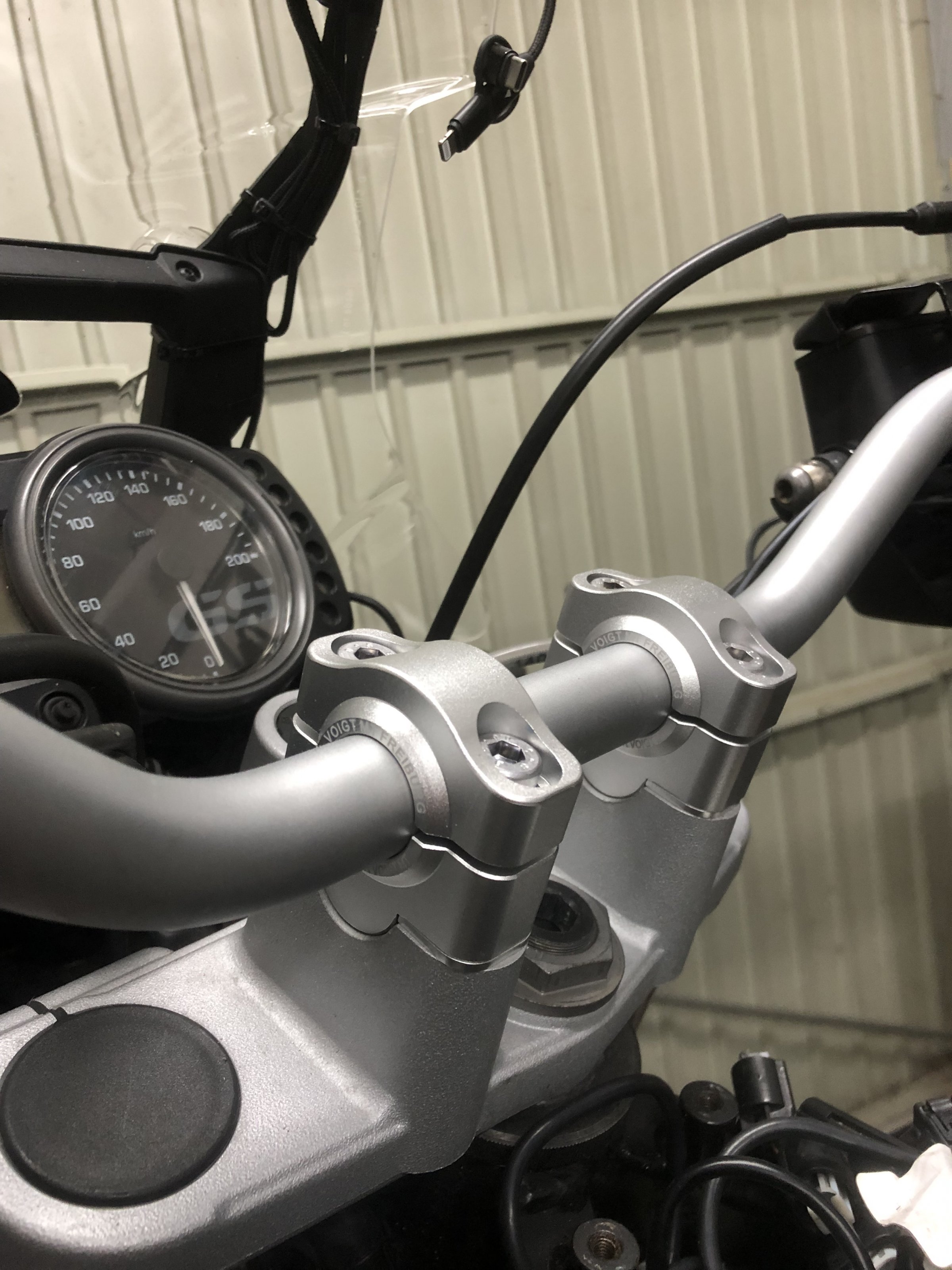

Die Lenkererhöhung ist übrigens super. Brav mit dem angegebenen Drehmoment und Loctide blau festgezogen.

Hmm, was passiert denn oder auch nicht wenn Du den Schalter betätigst oder den überbrückst?
Kommt da nix an den Blinkern an?

Nein, es geschieht tatsächlich nichts.
Die normalen Blinker gehen aber ganz regulär.
Ich habe nach wie vor irgendwie die Dioden in Verdacht bzw. werde auch noch mal ein paar Austauschrelais besorgen.
Tipps sind nach wie vor gern genommen!

Hmm, ich hätte meinen linken Arm auf den Schalter gesetzt 😉 die Blinker bzw. das Relais funktioniert ja im Normalbetrieb

Ich glaube (weiß es nicht mehr genau) es gab 2 Relais getrennt voneinander, eins für die Blinker und ein anderes für das WBL. Sind ja zwei getrennte Stromkreise, auch wenn der Verbraucher der gleiche ist. Die zwei gelben nebeneinander (?). Das Relais gibt auch gern mal den Geist auf, ebenfalls wegen Nichtbenutzung. Is ja letztlich auch nur n Schalter, nur mit Magnet. Von daher kann es durchaus sein, das die Blinker funzen, die WBL aber nicht.
Ich gehe davon aus, dass Du auch schonmal die Sicherungen kontrolliert hast, nicht das einfach nur die zuständige Sicherung durch ist.

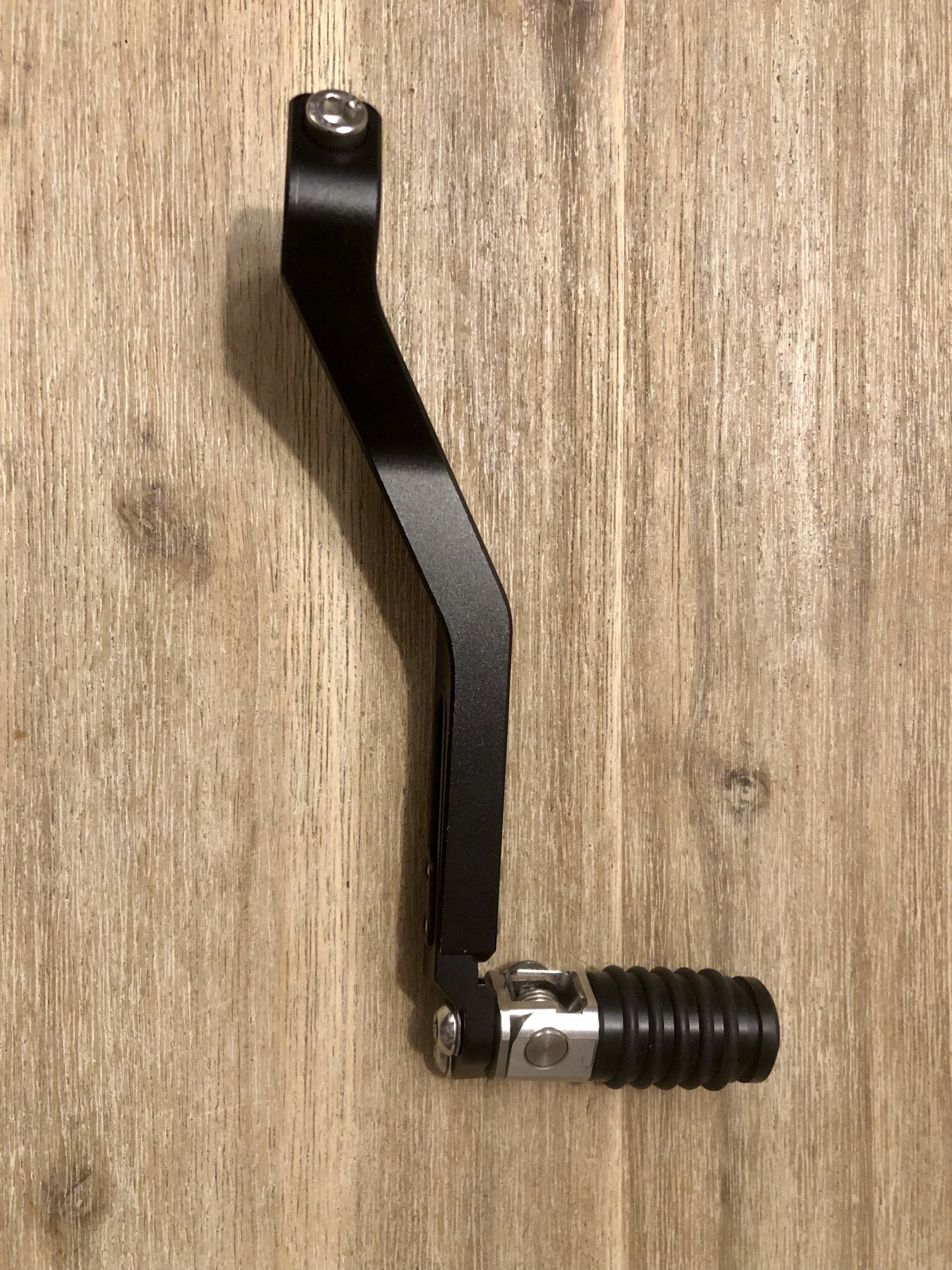

@tomafri und @Rotax562 Prima! Ja, nach genau diesem Diagramm habe ich die Prüfung der bisherigen Bauteile auch vorgenommen: Also, sowohl die Dioden und die Leitungen getestet und geschaut, welche Relais für das Warnblinken zuständig sind. Damit kommt man sehr weit!

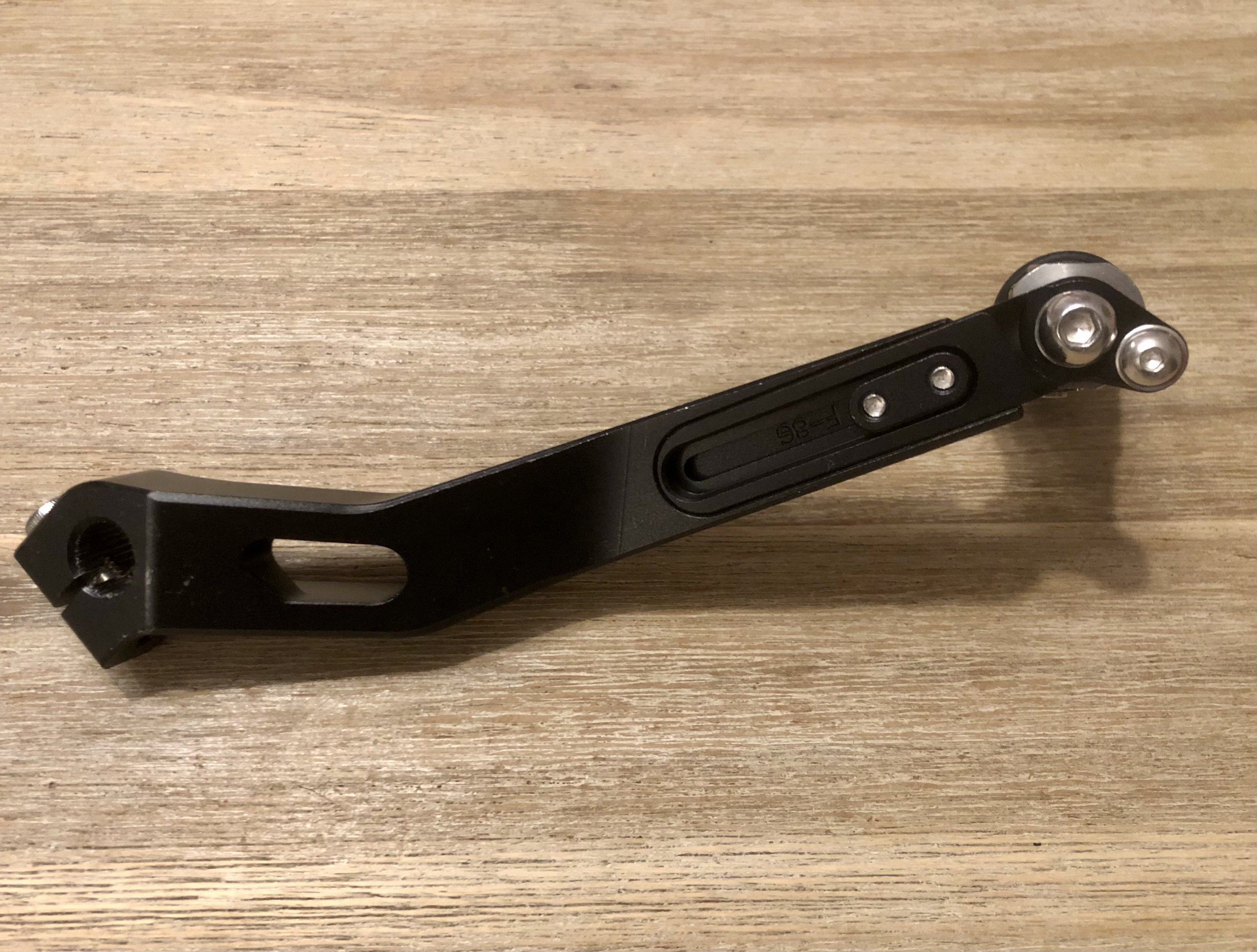

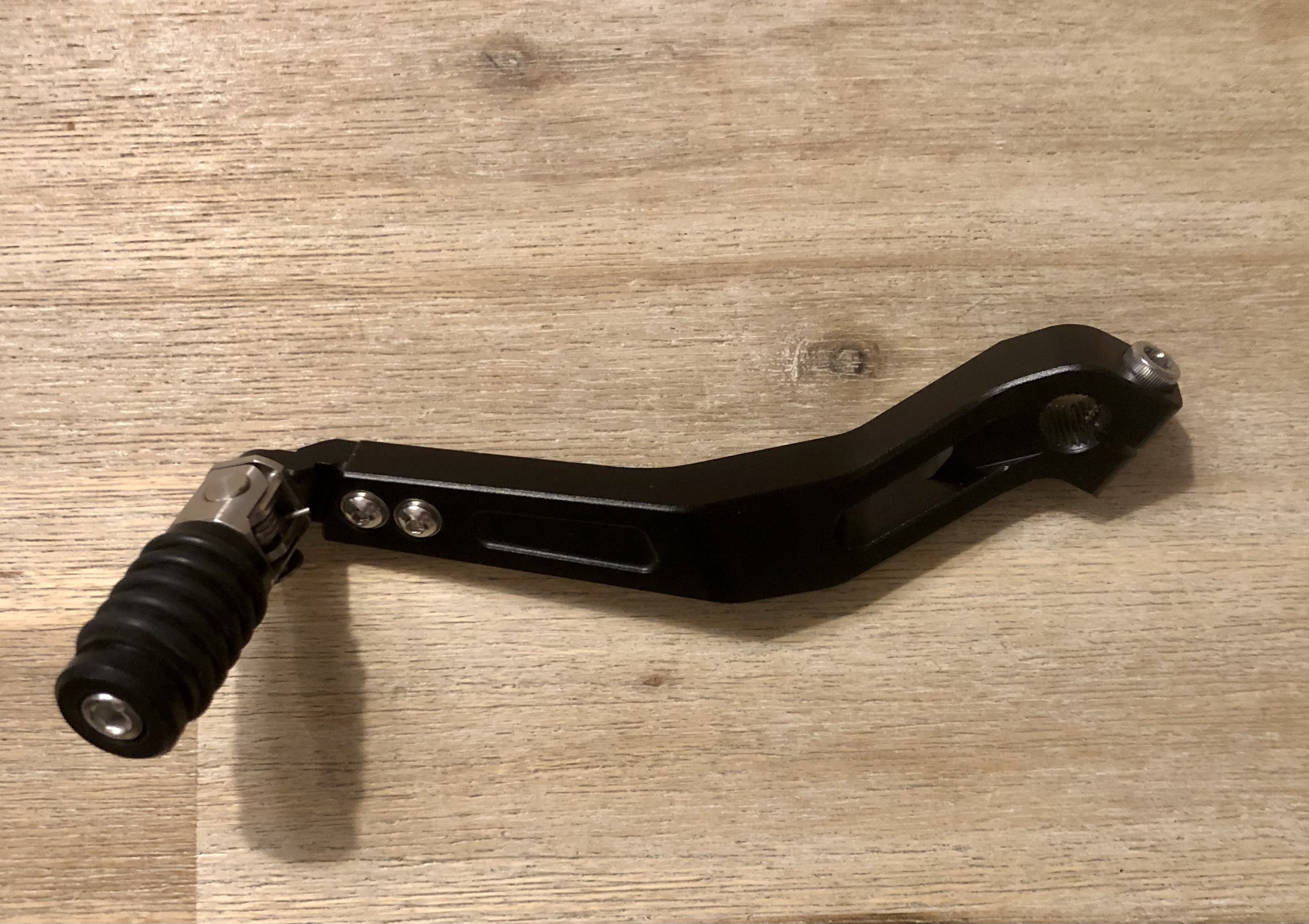

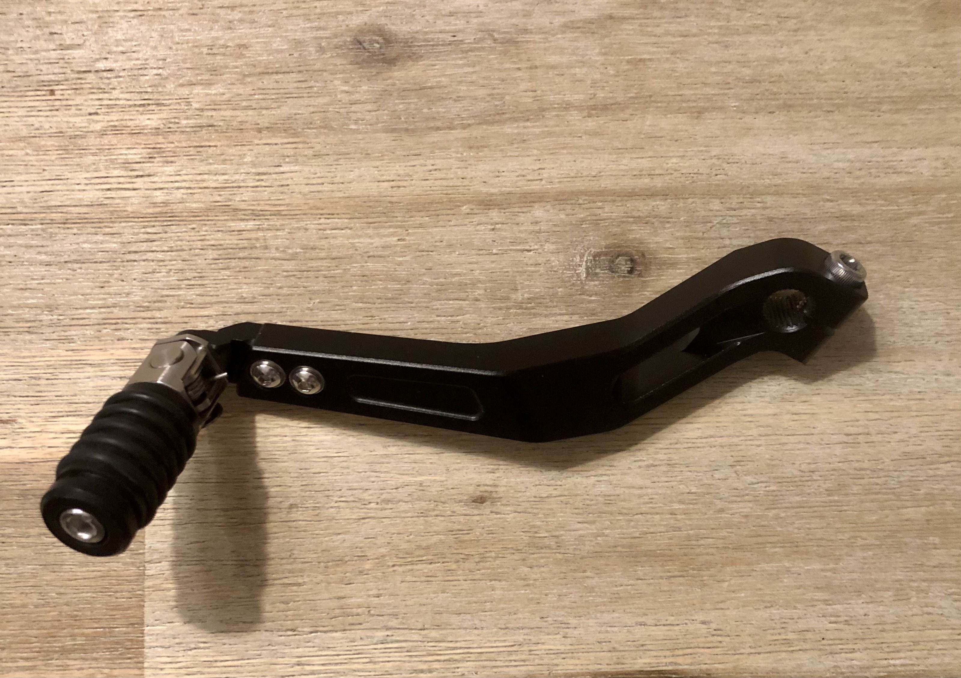

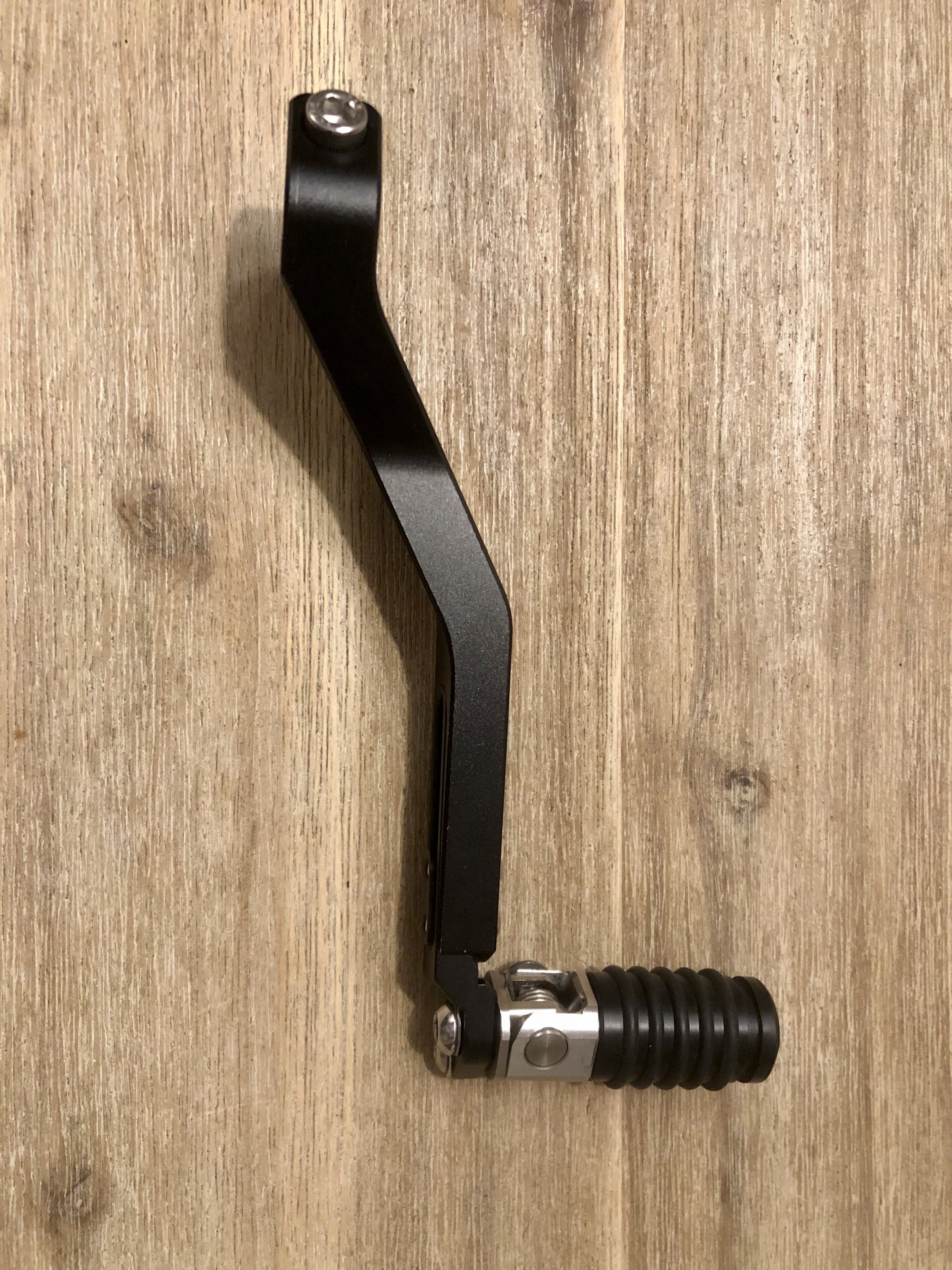

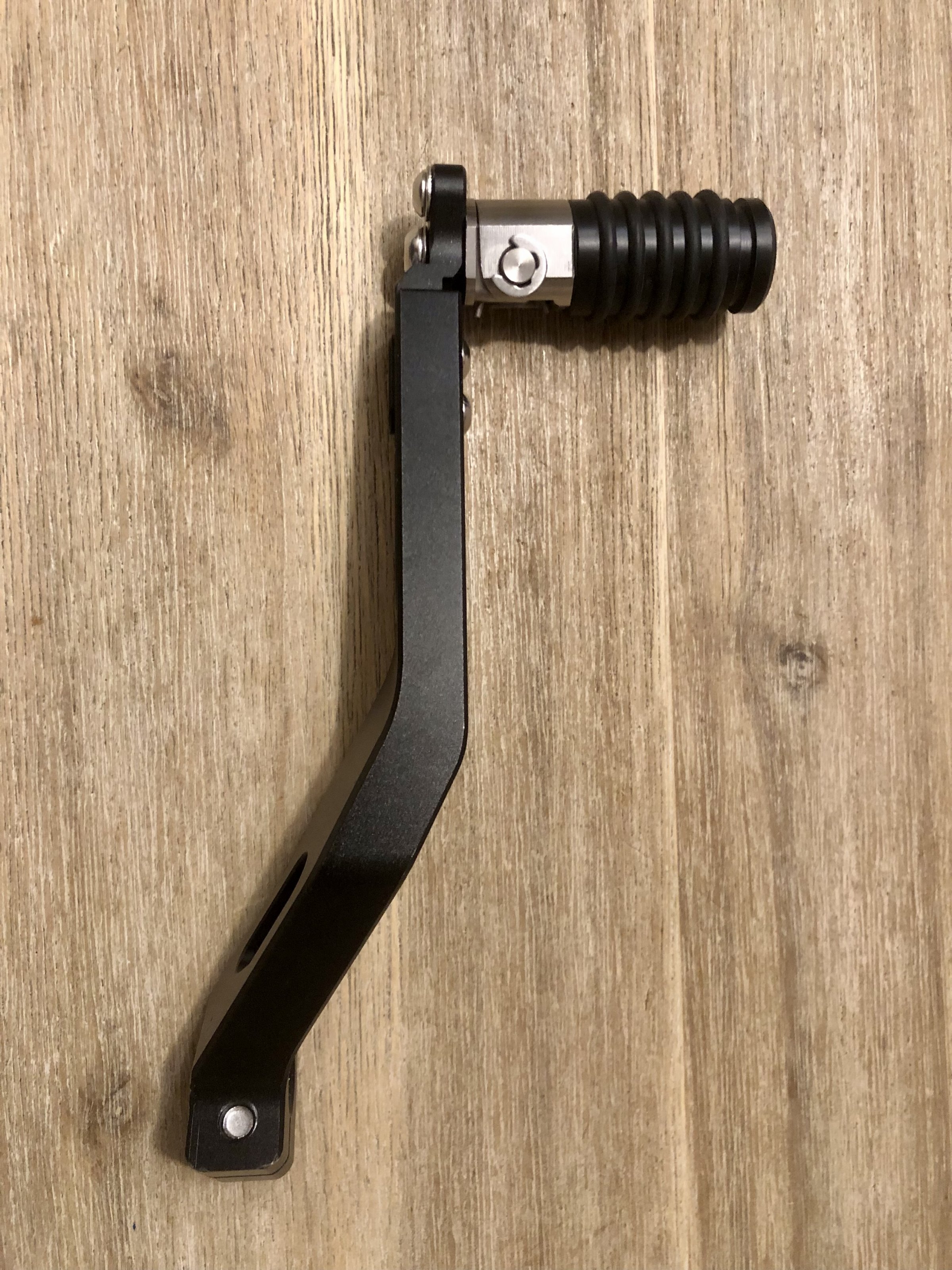

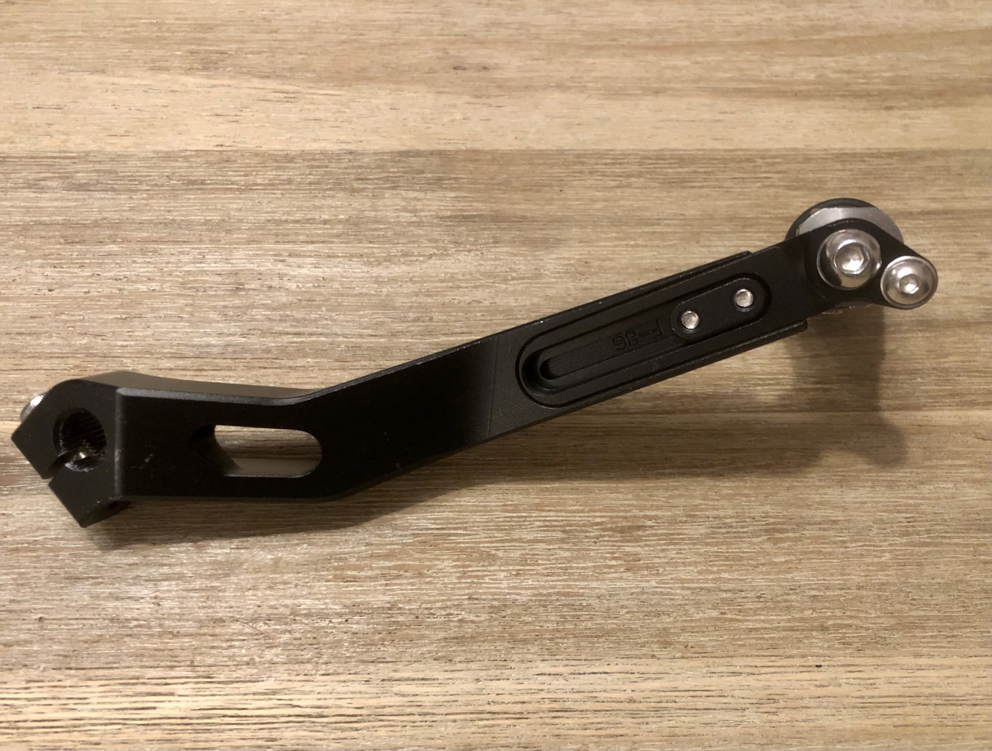

Gestern habe ich den Schalthebel erhalten und ihn genau begutachtet. Ich finde, er ist extrem wertig produziert und der einklappende Hebelteil ist ebenfalls sehr wertig. Ich werde noch mal zur Funktion berichten. Ich vermute, auch ich werde mich an das frei rollende Teil, das der Fuß betätigt, gewöhnen müssen. Diese Art der Konstruktion scheint mir aber logisch. Das beiliegende Kabel ist allerdings tatsächlich ein Witz.
Und mein Drehmomentschlüssel hat den Geist aufgegeben...:furious:

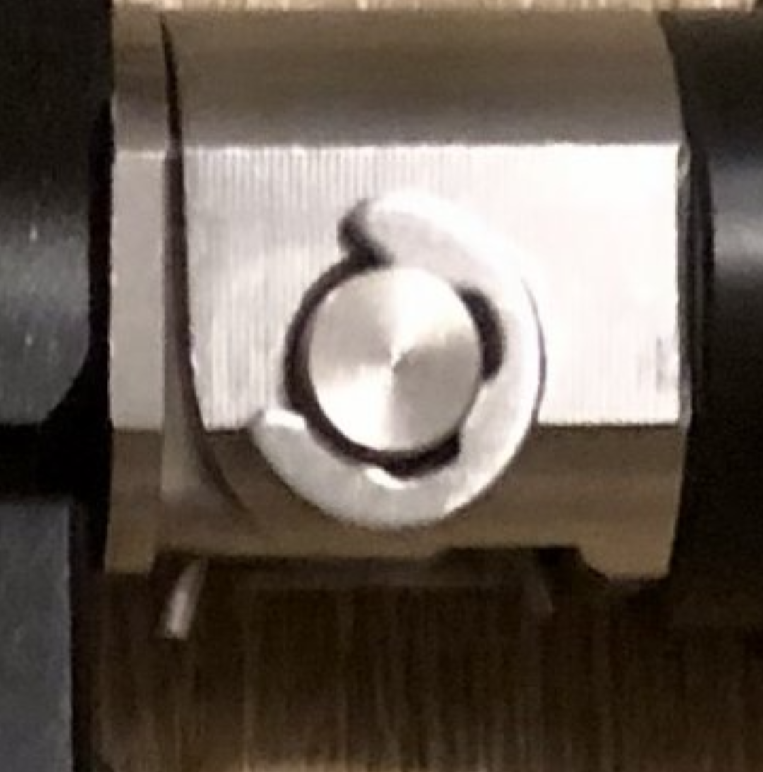

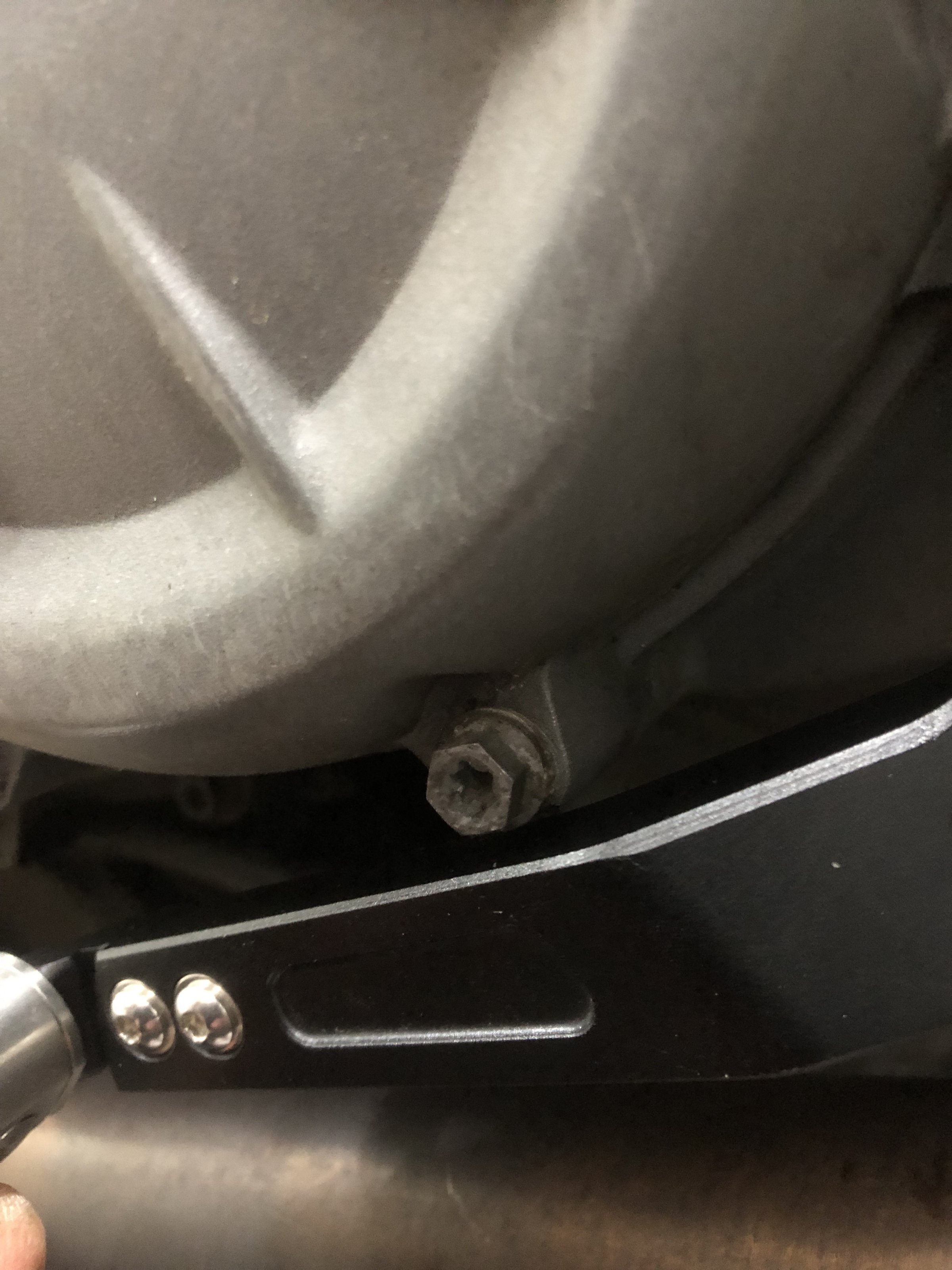

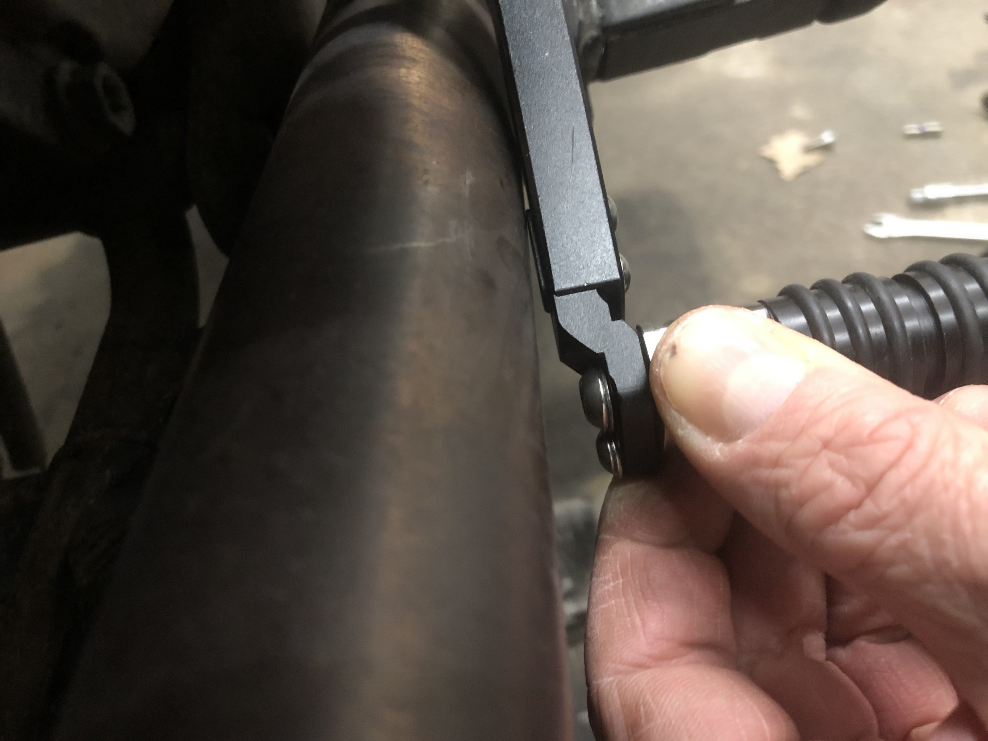

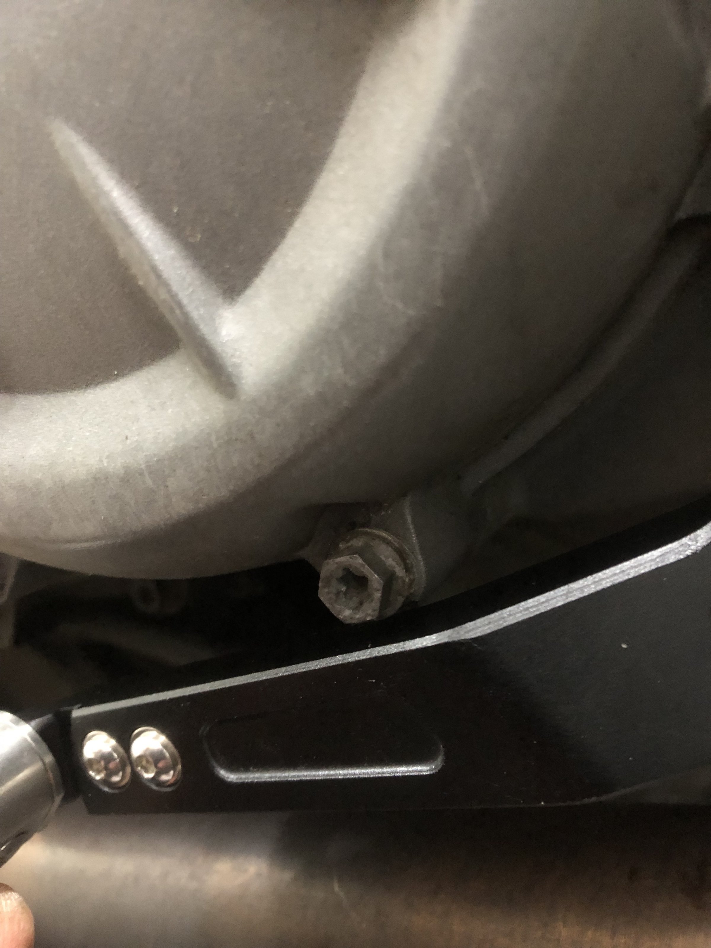

DAS könnte ein Problem werden!:
Beim Hochschalten könnte unbemerkt der Sicherungsring verloren gehen, weil er ungünstig über die Kante steht. Ich würde die Achse durch eine passende Schraube mit selbstsichernder Mutter ersetzen, bevor unterwegs was verloren geht.

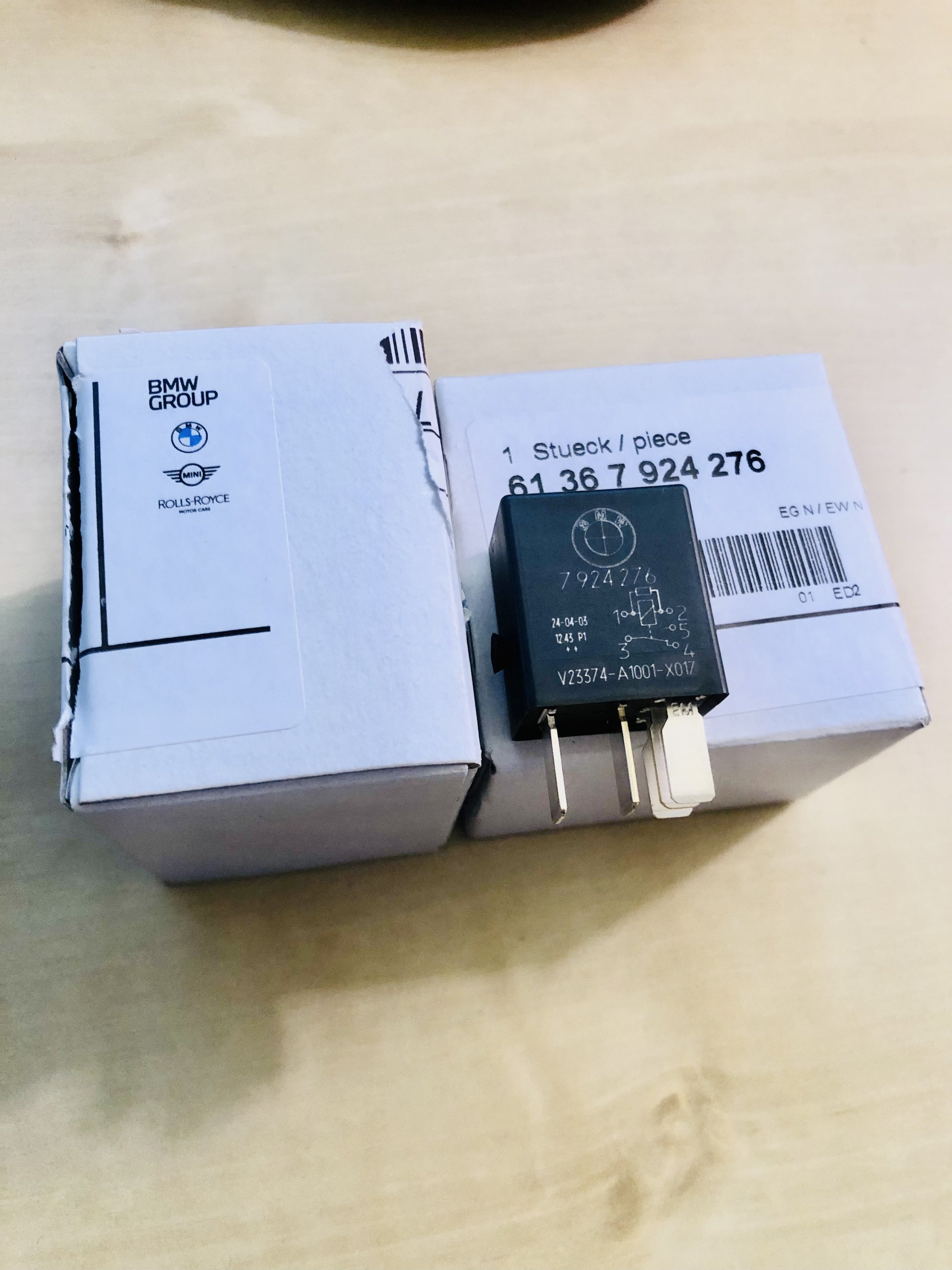

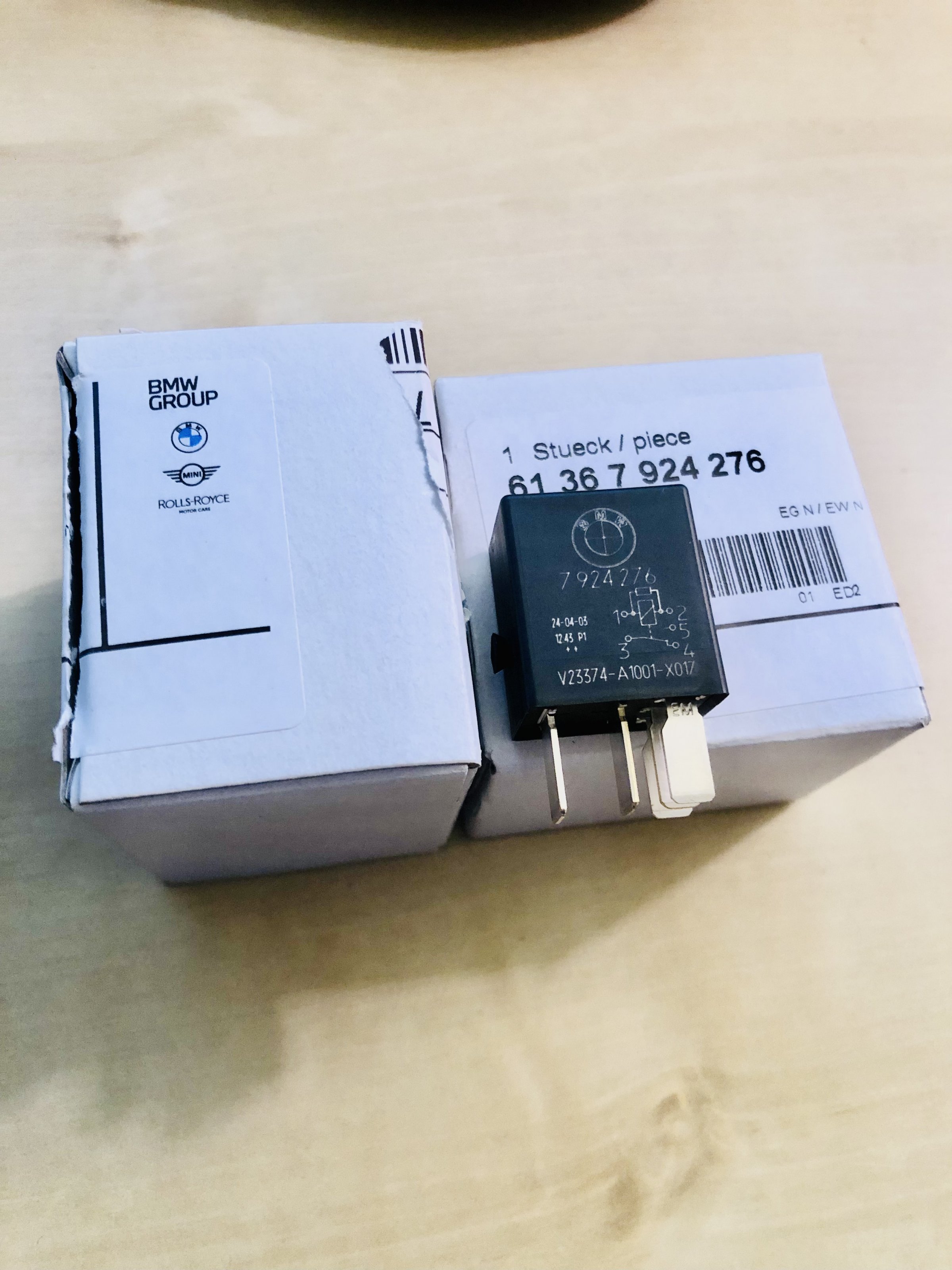

ja sind zwei Relais... welch ein Aufwand :smile: die eine Zuleitung ist geschaltet, die andere nicht, ich hab das mal markiert, vielleicht kannst Du da nochmals messen...
tagesschaum
tagesschaum
04.10.2024
141
Hamburg
G650GS (Bj.2015)
Danke Dir! Ich werde dort einfach mal zwei neue Relais einbauen, die Leitungen hatte ich ja bereits geprüft, dort ist alles OK. Da die Relais in über 10 Jahren Motorradleben vermutlich max. 3x benutzt wurden, sind sie wahrscheinlich einfach fest.
Ich berichte...
Die kleinen gelben Relais wurde übrigens ersetzt, langweiliges Schwarz hat bei BMW Einzug erhalten...:rolleyes:

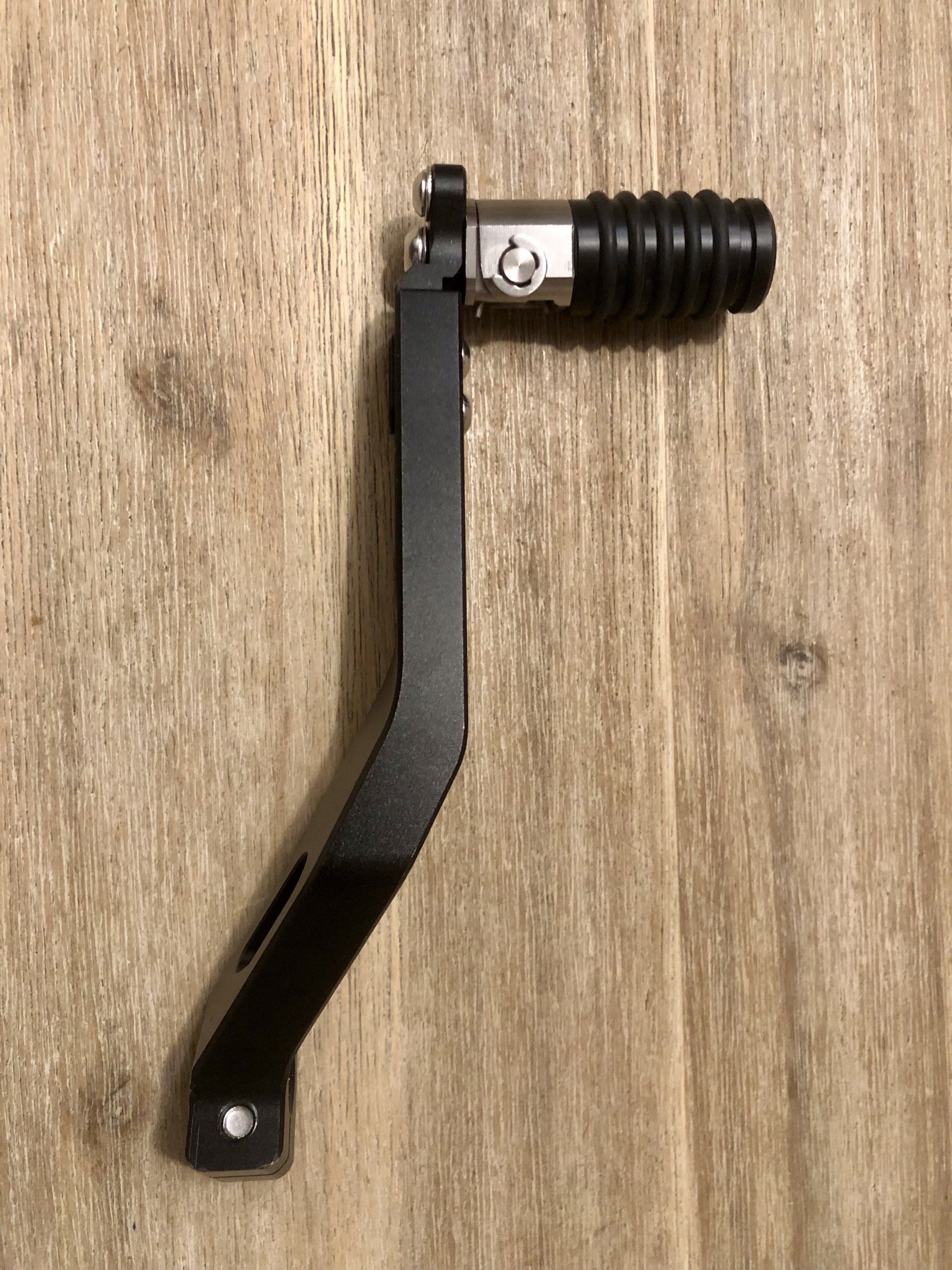

Also, bei mir passt der Schalthebel nicht. Ich kann ihn in zwei möglichen Positionen auf der Verzahnung anbringen. In der oberen Position stößt er beim Hochschalten ans Getriebe-Gehäuse, in der unteren Position kratzt er am Abgasrohr.
Doof :(
Naja, einmal Ali Express Lehrgeld gezahlt....grmpfff...
Die nächsten Tage werde ich jetzt mal die neuen Relais einbauen und den Warnblinker wieder in Betrieb nehmen.
