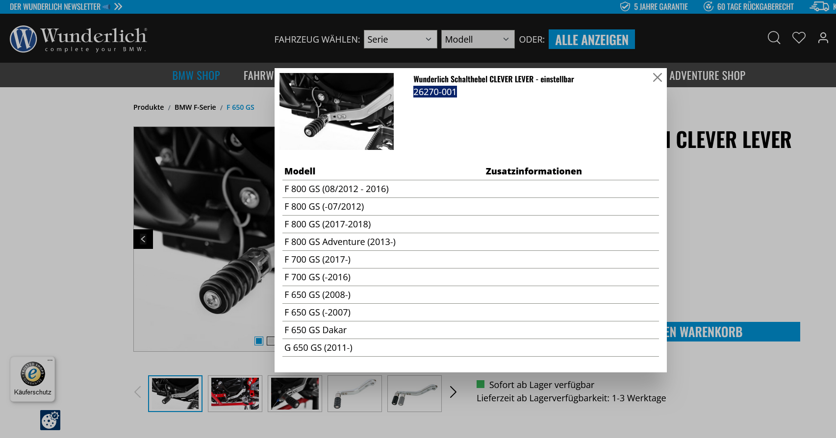

Falscher Hebel!
Der Link oben
Für BMW F650GS G650GS F700GS F800GS ADV F800 GS 2007-2019 2017 2018 Motorrad Einstellbare Folding Schalthebel schaltpedal Hebel - AliExpress 201355758
geht auf die F650GS Zweizylinder, unser @tagesschaum hat aber die G650GS Einzylinder, ein völlig anderes Moped.
Hebel muss/sollte umgetauscht werden.
Ich sehe wohl, was da in der Beschreibung steht, is aber Quatsch. Der Schalthebel kann niemals an die Ein- und Zweizylinder gelichzeitig passen, das geht nicht. Hier wurde der falsche Hebel, nämlich der für die Zweizylinder geschickt. Die Verwirrung mit der dämlichen Modellbezeichnung gabs ja schon häufiger. Mist!

Falscher Hebel!
das kann man nicht so sagen , siehe Anhang , Sorry
Ja, hab ich ja gesagt. In der Beschreibung steht G650GS, is aber Quatsch. Wir alle wissen, welchen Bock BMW damals geschossen hat mit den Modellbezeichnungen, F650GS Eintopf, dann Zweitopf, dann G650GS Eintopf, aber baugleich mit F-Eintopf, usw. Da blickten zeitweise auch die etablierten Touralichen nicht mehr durch und hatten missverständliche Produktbeschreibungen, wie soll das dann der China-Ali checken. Klar gibts dort auch einen Hebel, der an der kleinen G passt, is aber leider nicht der, den Tagesschaum zugeschickt bekommen hat. Das Problem liegt aber nicht am Hebel, sondern an der falschen Produktbeschreibung.

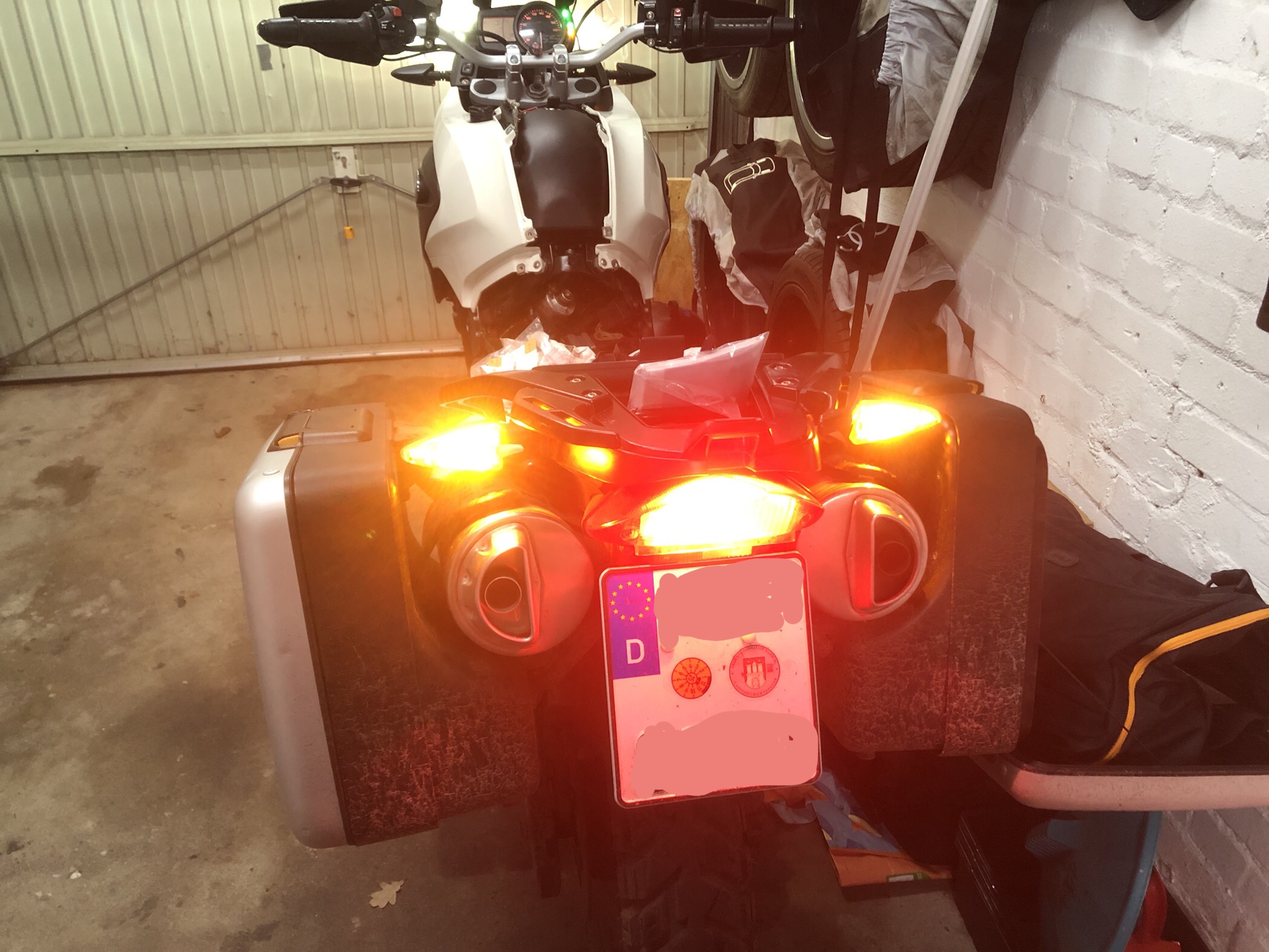

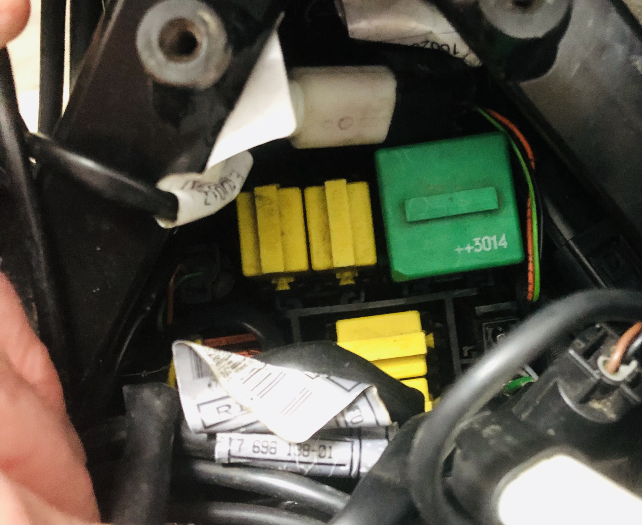

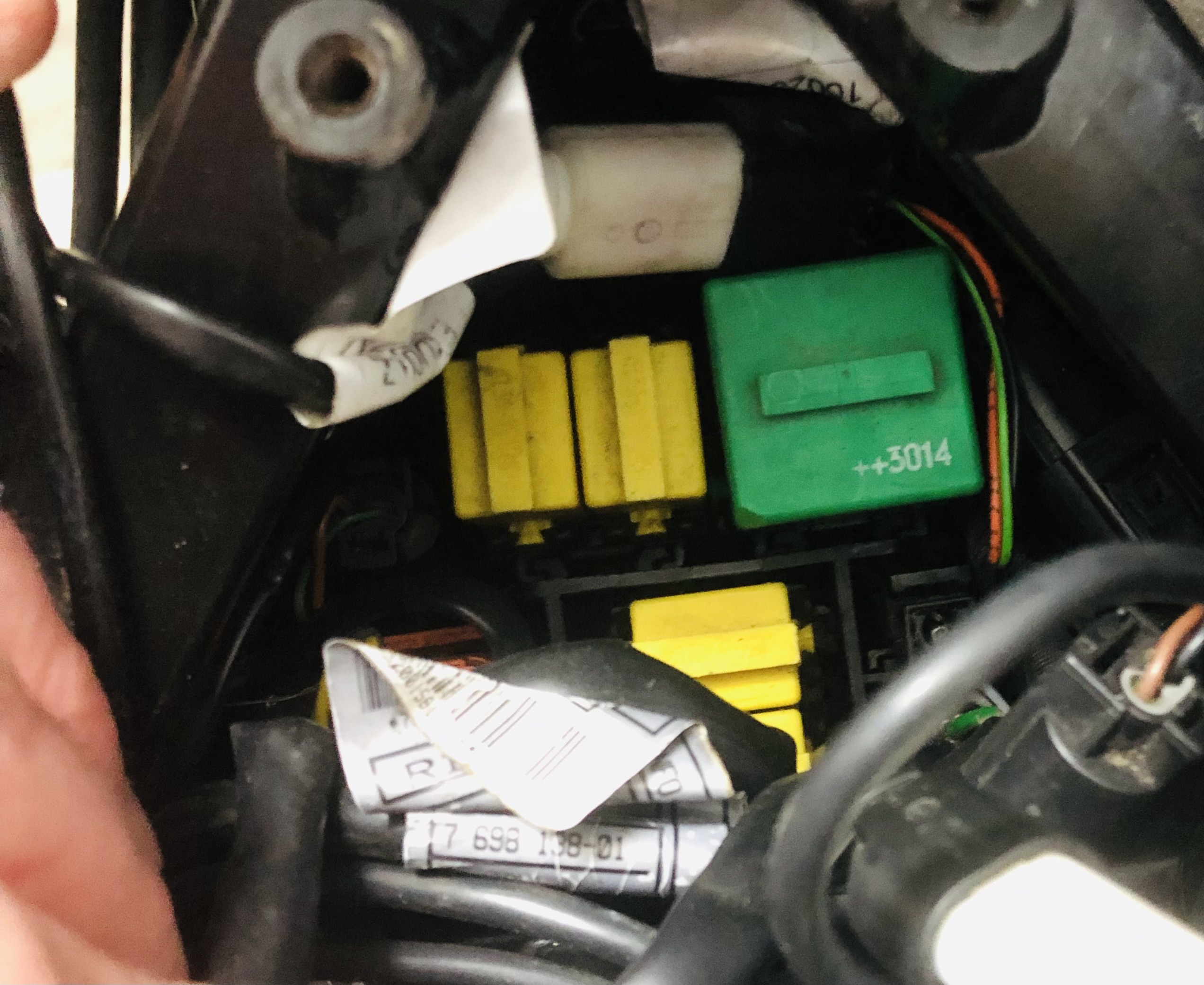

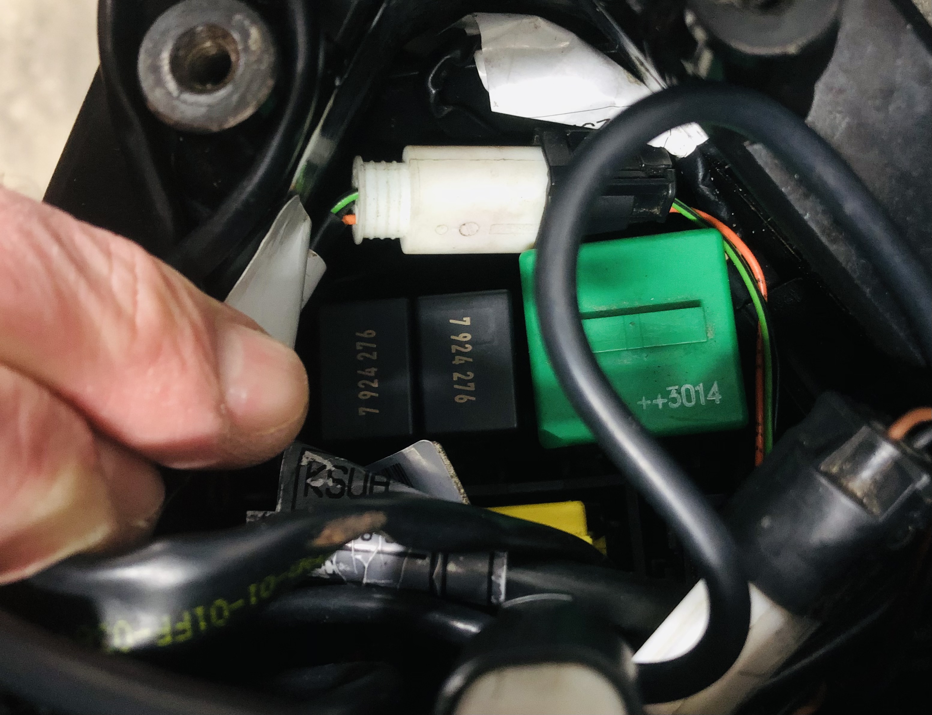

Heute hab ich die Zeit gefunden, mich weiter um den Warnblinker zu kümmern.
  • Der Schalter war’s ja nicht, den hatte ich mit seinen Kabeln durchgemessen: Durchgang! Habe die Kontakte im Schalter aber trotzdem gesäubert, wo ich schon mal dran war.
  • Dann weiter gemessen, ob die Kabel zu den Relaisplätzen Durchgang haben, war auch OK.
  • Danach die berüchtigten drei Dioden unter der Elektrik durchgemessen. Die lagen alle zw. 480 und 510 mV, hatten in eine Richtung Durchgang, sperrten brav in die andere Richtung = auch OK.

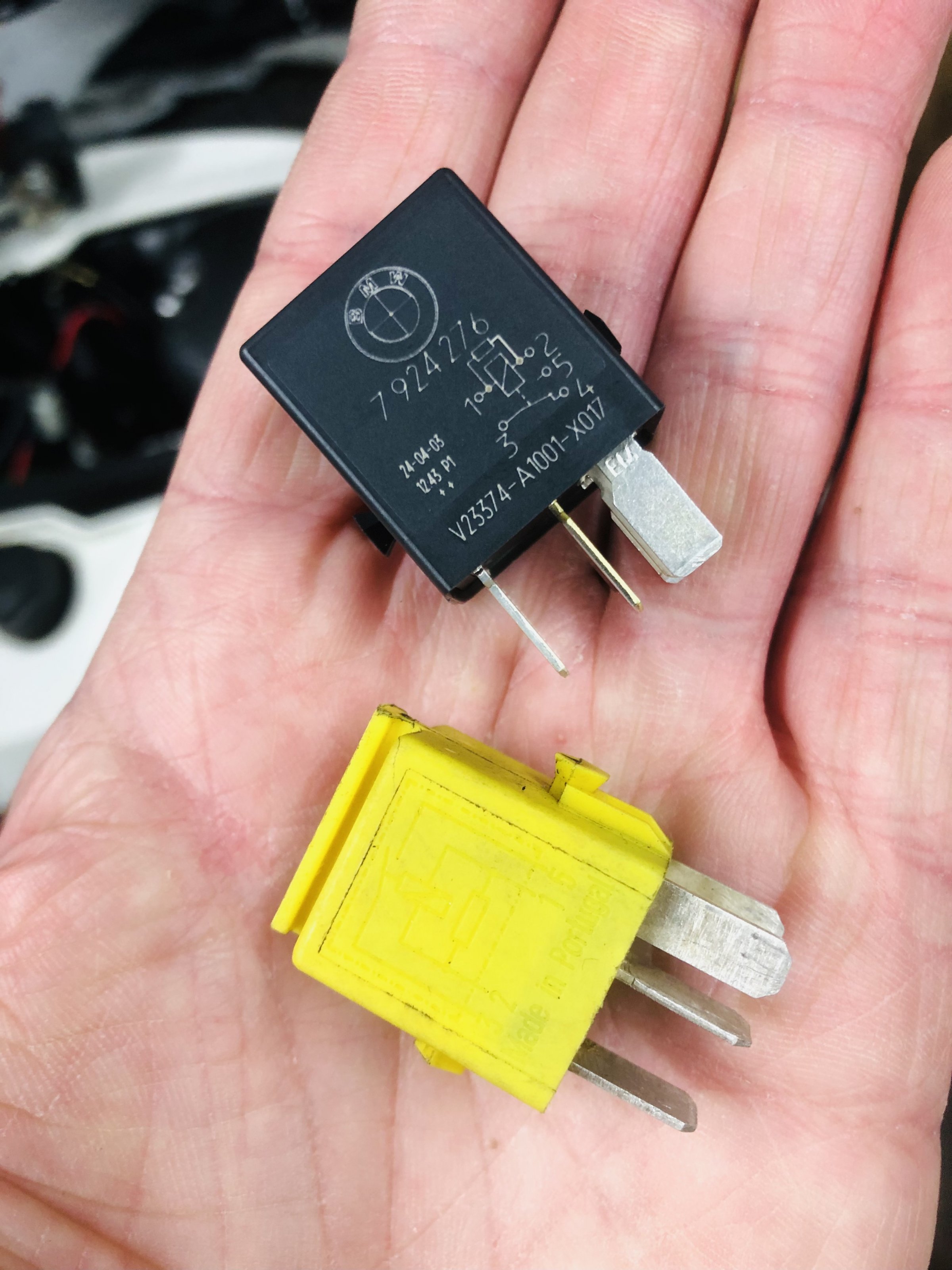

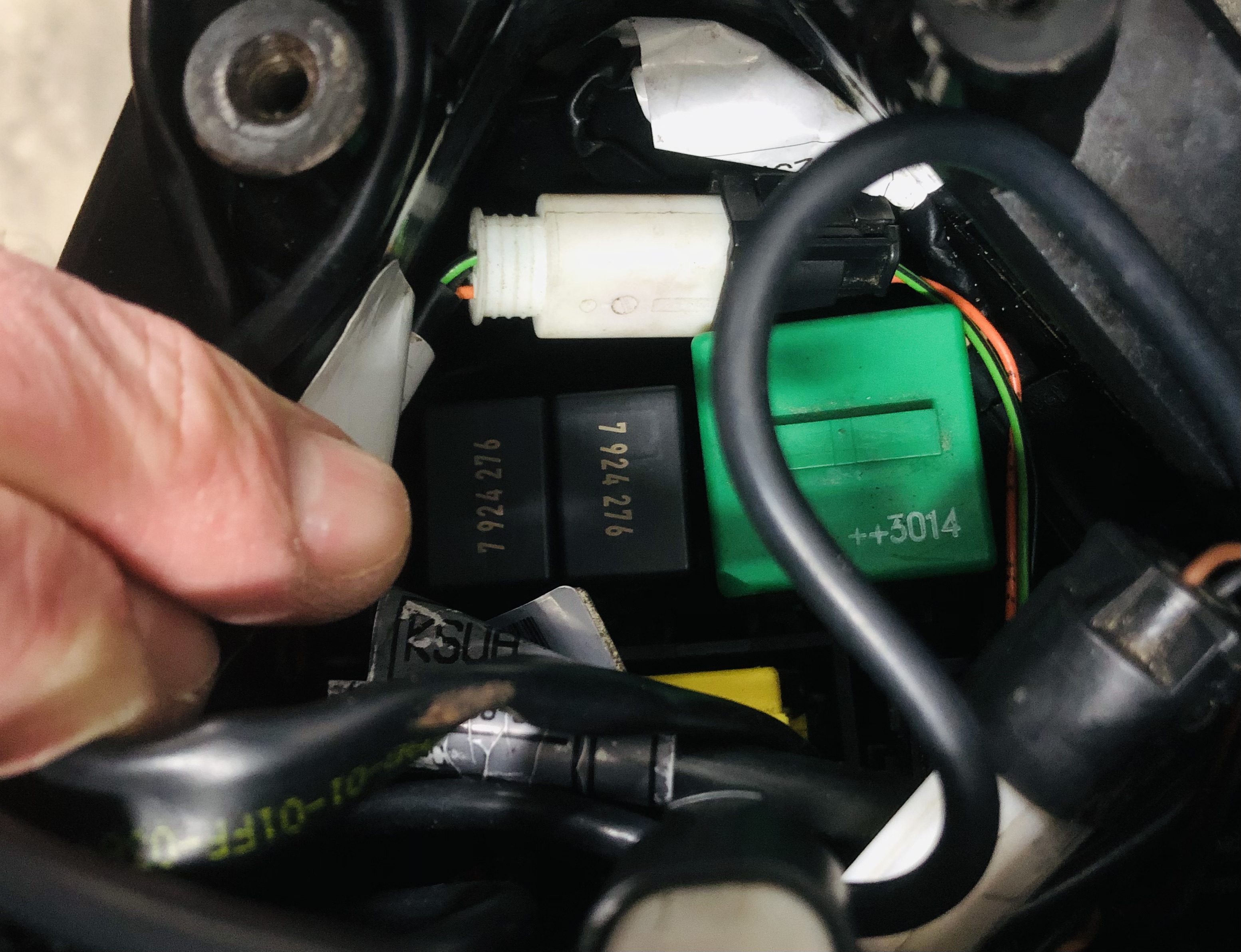

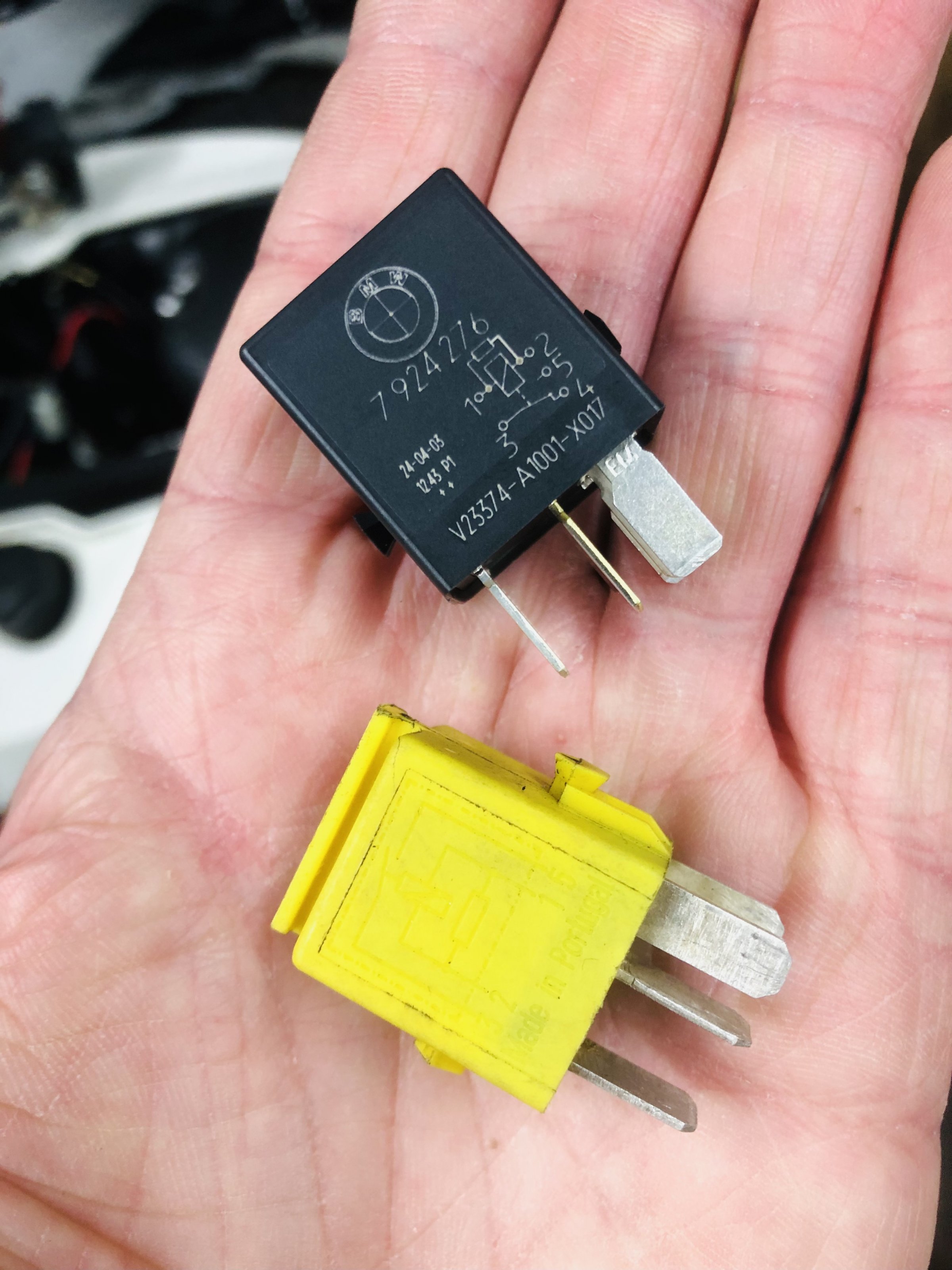

Nun konnten‘s eigentlich nur noch die beiden Relais sein. Also, einmal in der neuen, aktuellen Version von BMW bestellt und damit gelb
gegen schwarz
getauscht
uuuunndddd...

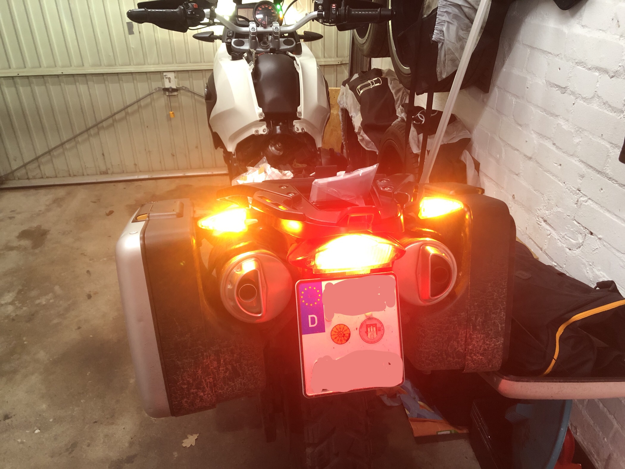

Et voilà :riesigfreu:
Nun warnblinkts wieder, wie es sein soll👍
Haken an den Warnblinker - TÜV kann im April kommen…

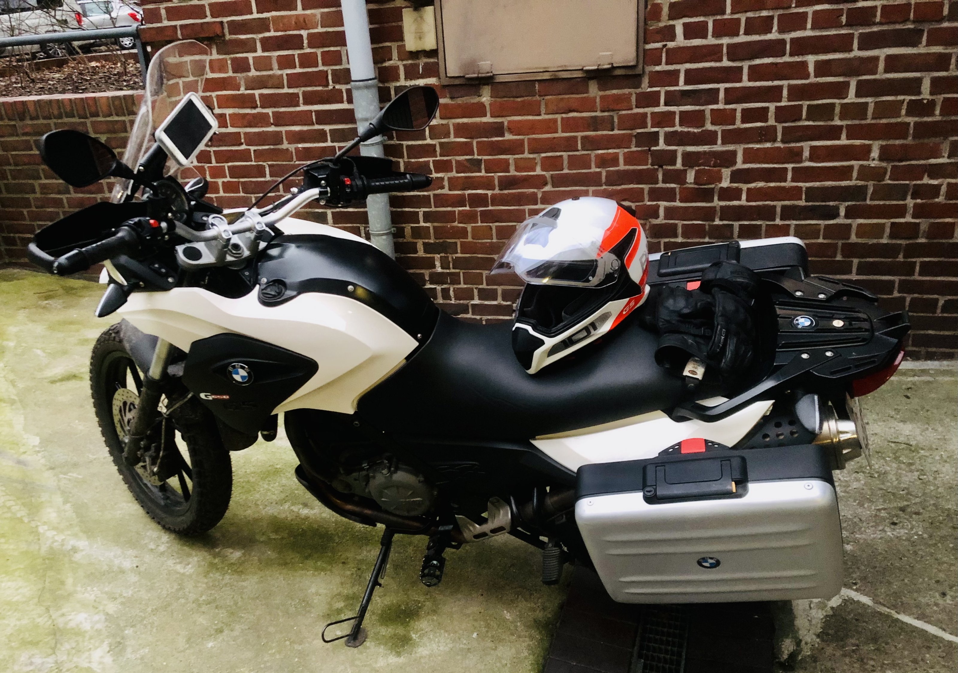

Vorhin eine kleine Runde gedreht, musste doch gucken, ob noch alles funktioniert, nachdem ich am offenen Herzen operiert hatte 😎
Läuft alles!
(Auch bei -2° brrrrr….😅)

Und, wie ist die Sitzbank?
Geiler Helm!
tagesschaum
tagesschaum
04.10.2024
193
Hamburg
G650GS (Bj.2015)
Geiler Helm!
Danke! Der Helm gefällt mir auch richtig gut 😎
Die höhere Sitzbank ist tatsächlich schon viel besser, dennoch fehlen so ca. 2-3cm. Etwa so, wie es auf Deiner G war. Ich überlege die Bank im Frühjahr mal zum Sattler zu bringen, mal sehen…

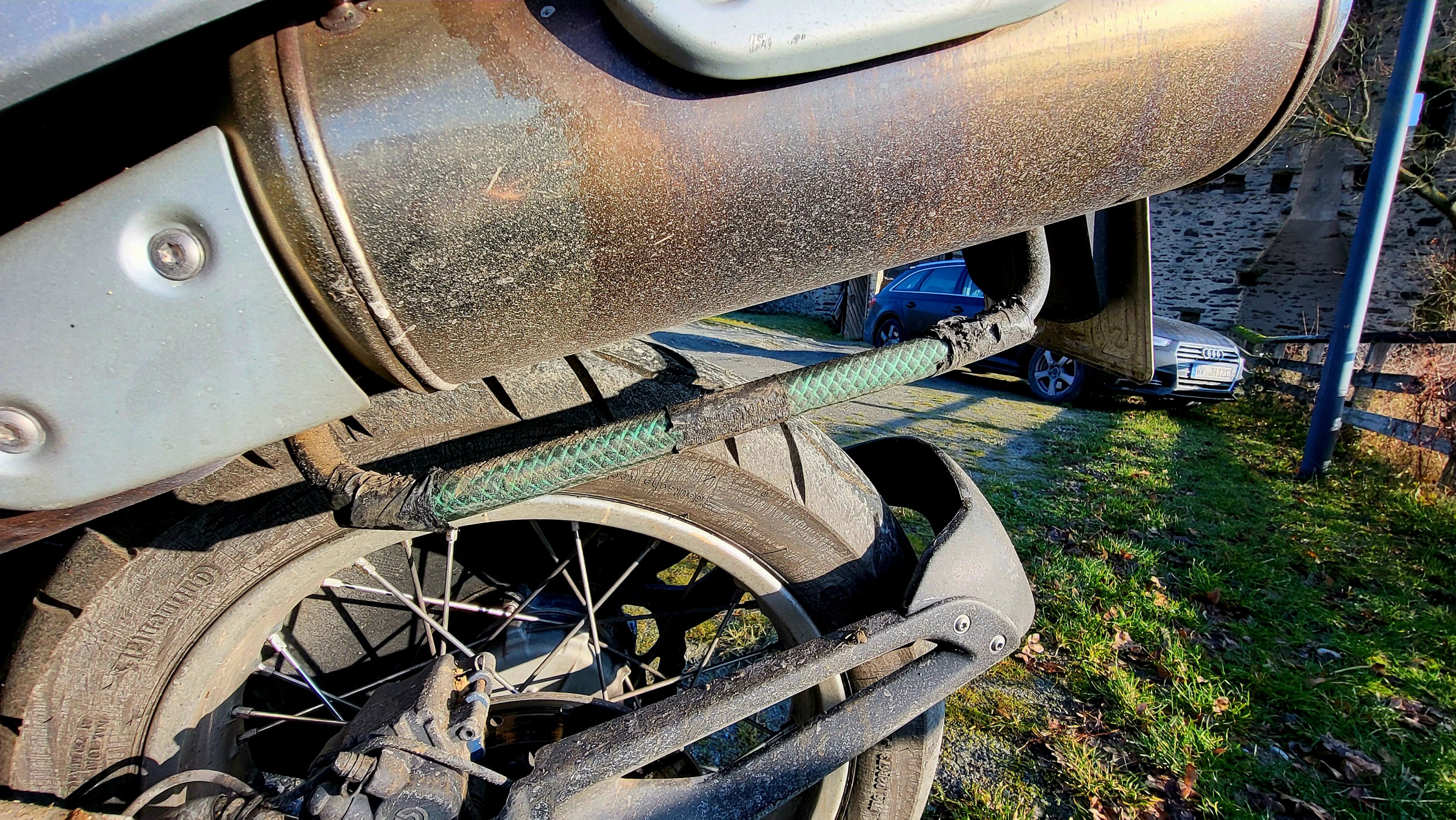

Da fällt mir was ein, meine Gartenschlauchlösung für die Kofferträger.
Sitzt, wackelt nicht und hat auch keine Luft, null Spiel und Dreck kommt da wg. dem Klebeband auch keiner rein.
Foto ist von heute.

Ok, nix für ungut aber schön geht anders. Ich hab das damals mit dickem Schrumpfschlauch passenden Durchmessers gelöst. Gibts im Baumarkt als Meterware. Drüber gezogen und mit dem Fön eng geschrumpft.

Bei dem Spiel die meine Koffer ohne Strumpf hatten wären 5 Schrumpfschläuche nötig gewesen.
Wenn die Koffer drauf sind sieht man auch keinen Gartenschlauch :bounce:

Mhhhh….gibt’s eigentlich schwarzen Gartenschlauch :think: ?
Ich find die Idee ganz charmant. An meinen Koffern sind aber in den Haken unten so Gummipuffer, womit das System aktuell (noch?) spielfrei ist…

Ja, die Gummipuffer gehören dahin, gehen nur mit der Zeit gerne verloren. Am besten gleich mit Sekundenkleber festkleben, dann is das schonmal ausgeschlossen.
Mit den Originalhaken die noch nicht abgebrochen sind ist das Spiel tatsächlich nur minimal, ca. 1mm. Ich hatte damals den Schrumpfschlauch bei mir nur drüber gezogen, weil die Trägerstangen bereits nach einer Ausfahrt mit den Koffern Lackabschürfungen hatten. Die Dinger sind nur schlampig lackiert, eine Frechheit für den Preis, ne Pulverbeschichtung hätte ich schon erwartet. Damit der Lack nicht weiter leidet und sich kein Rost bildet habe ich dann die Schrumpfschlauchidee umgesetzt. Mit Schrumpfschlauch war das minimale Spiel dann weg, im Gegenteil, die Haken gingen sehr stramm auf die Stangen.
Den Rest stellst Du oben an den Haltepilzen ein. Der Schließmechanismus sollte sicher verschließen, aber der Koffer auf dem Pilz kein Spiel haben. Is ein bisschen Fummelei, aber machbar.

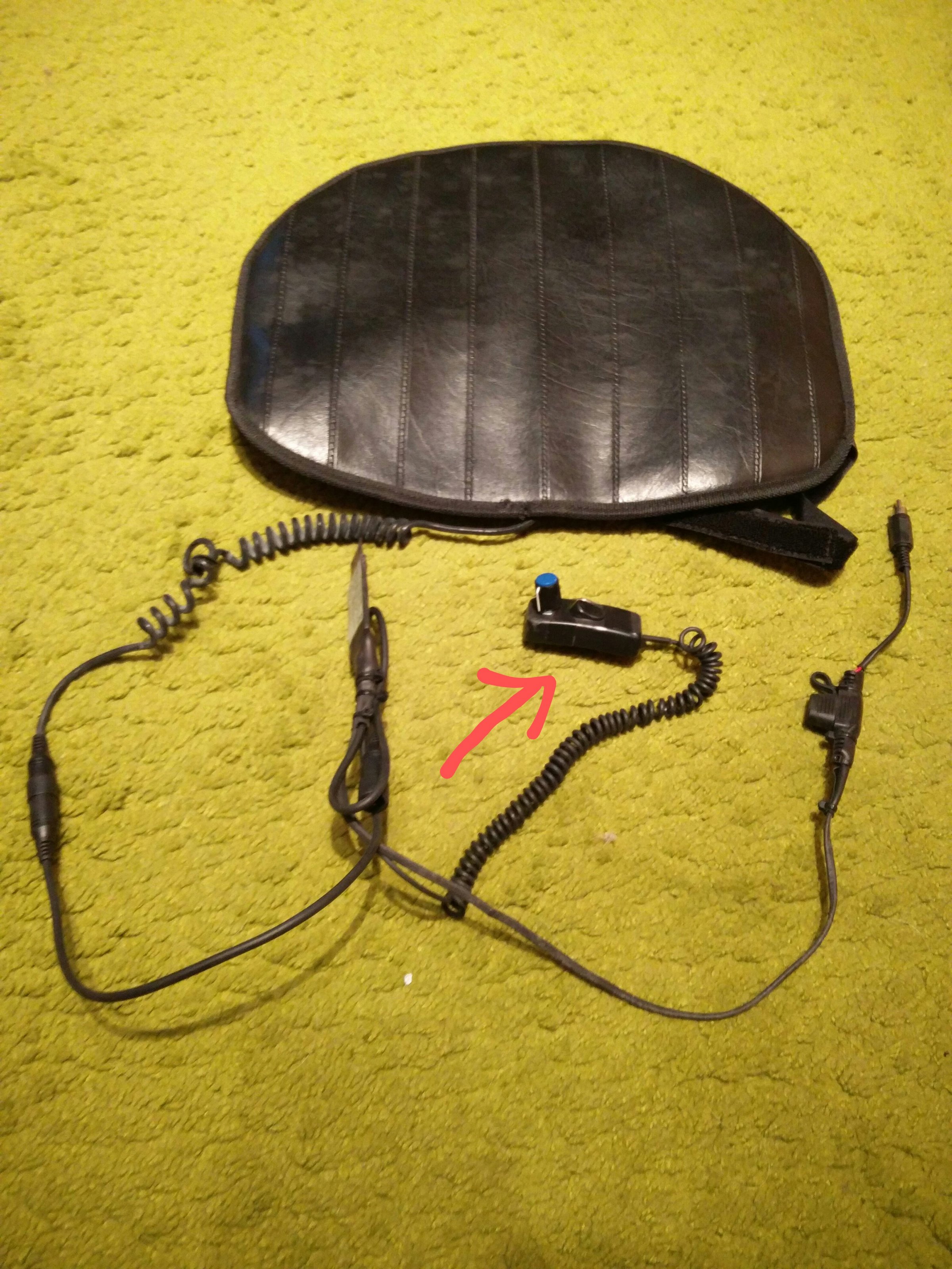

Ich hab dieses Pad hier mal vor Jahren bei Wunderlich gekauft, mach ich nur drauf, wenns wirklich kalt ist.
Es gibt ja auch Mopeds mit serienmäßiger Sitzheizung, wenn das nix bringen würde wärs ja witzlos. Klar funzt das, die Heizmatte sollte halt ordentlich Power haben (60W) und der Anschluss am Moped das auch leisten können. Bei Ebay wird viel Chinamüll angeboten, das taugt alles nix. Ich würde so eine Heizmatte bei einem renommierten Sattler besorgen. Googel mal "Alles fürn Arsch" die ham Erfahrung mit sowas.
Jo, 1/2" im Baumarkt als Meterware. Bei meiner ist er grün weil ich davon 15 m habe.
