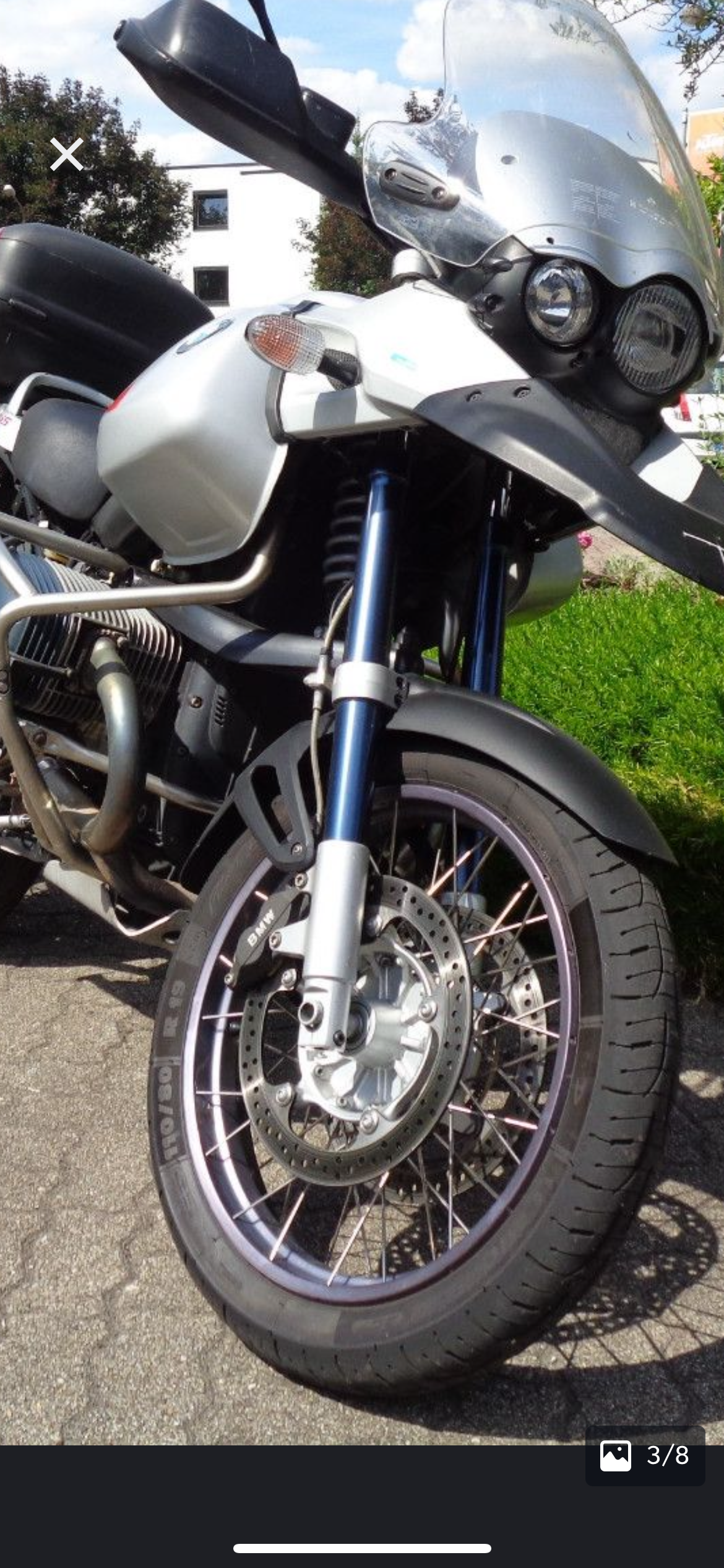

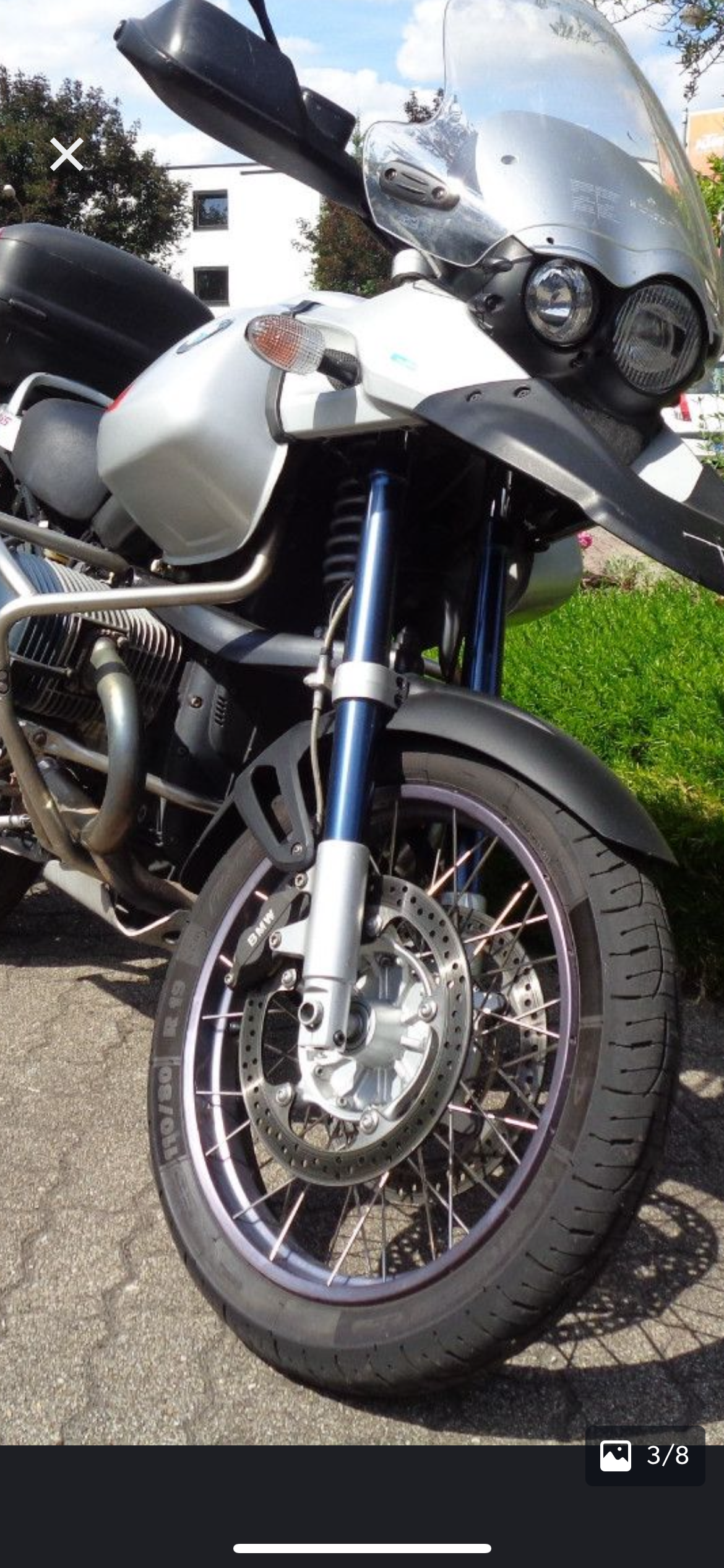

Hi
Die Bremsanlage (I-ABS) vorne hat andere Bremssättel (keine Brembo) + 320er Scheiben :).

Ein anderes Bild von der Bremse vorne habe ich leider nicht. Aber laut Inserat ist es wie schon gesagt eine EZ von 12/2024. außerdem hat es dieses piepsen oder „surren“ wenn ich im Stand die Bremse ziehe. Ob das jetzt einen BKV hat oder nicht weiß ich nicht 🤷‍♂️ aber dass es sich um I-ABS handelt ist jetzt wohl mittlerweile klar 🤷‍♂️

Auf Deinem letzten Bild anhand des ABS-Kringels zu erkennen:
eindeutig das I-ABS.
Mach Dir jetzt mal ein Bild über die Pros u. Cons vom I-ABS vs. ABS-II.
Wer sich Ersteres heute noch sehenden Auges zulegt, darf morgen nicht über den zu erwarteten Ausfall und die Rep-Kosten jammern...!
Ja, es verrecken viele und manche funktionieren auch noch...😎
