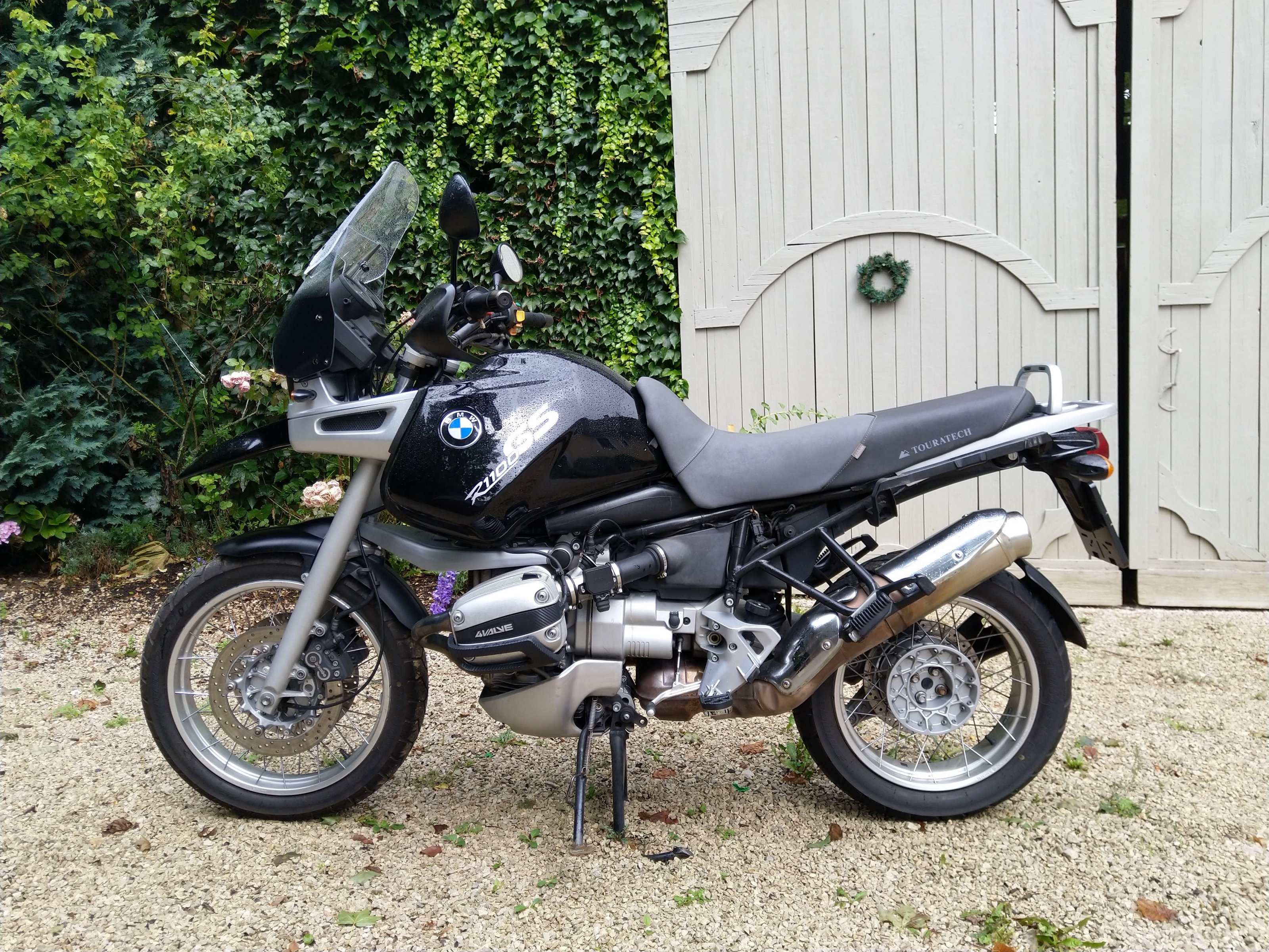

Soooo,
nun habe ich tatsächlich mal ein paar Teile bekommen und verbaut.
1. Touratech (KaheDo) - durchgehende Sitzbank, gebraucht, aber top in Schuss aus "der Bucht".
(gleich mit Lenkererhöhung)
2. MRA - Vario-Screen Windschild
3. Pivot Pegz - Fußrasten
Die Sitzbank hatte ich bis jetzt nur knappe 100km unter dem Hinter aber es scheint zu passen.
Der Windschild ist deuuutlich besser als das Original, jedoch fehlt mir noch das letzte Bißchen um das "Buffetting" von der oberen Helmkante wegzubekommen, ab Geschwindigkeiten von ca. 110km/h aufwärts... drunter ist's super.
Ich denke über eine weitere Aufsatzscheibe nach, auch wenn's bescheuert aussieht.
Dir Fußrasten sind prima! Da sie flacher gebaut sind spare ich hier 3cm Höhe, also liegen die Füße 3 cm tiefer und die Aufstandsfläche ist unvergleichlich breiter. sehr viel bequemer und gleichzeitig sicherer.
Jetzt muß ich mir freilich was wegen das Schalthebels einfallen lassen, da ich nun schon "fädeln" muß.
Da ich die Hebelage ohnehin als recht kurz empfinde macht das nix, ich hätte ohnehin etwas machen müssen.
Hier gleich mal ein Bild wie's aktuell aussieht.
