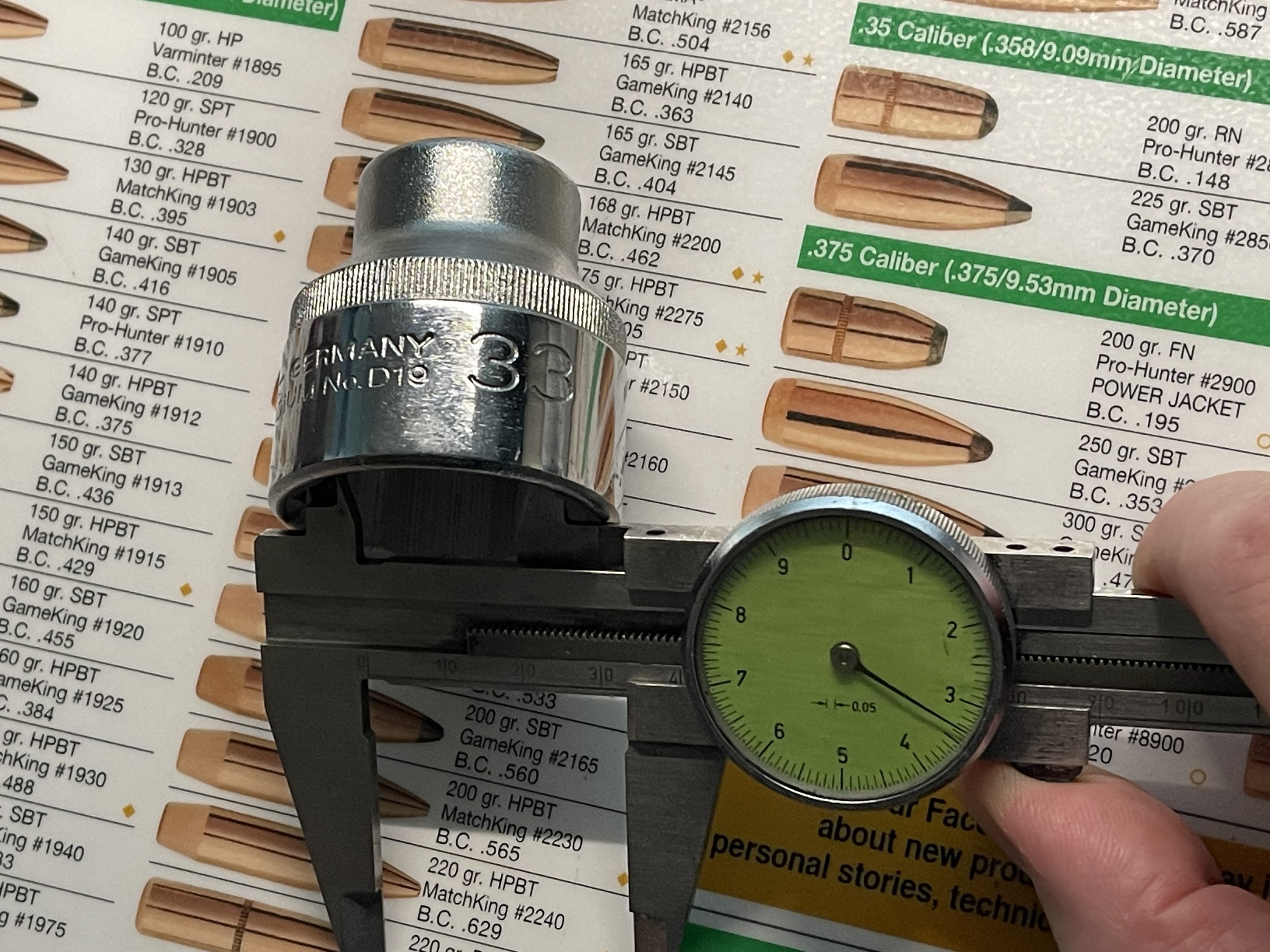

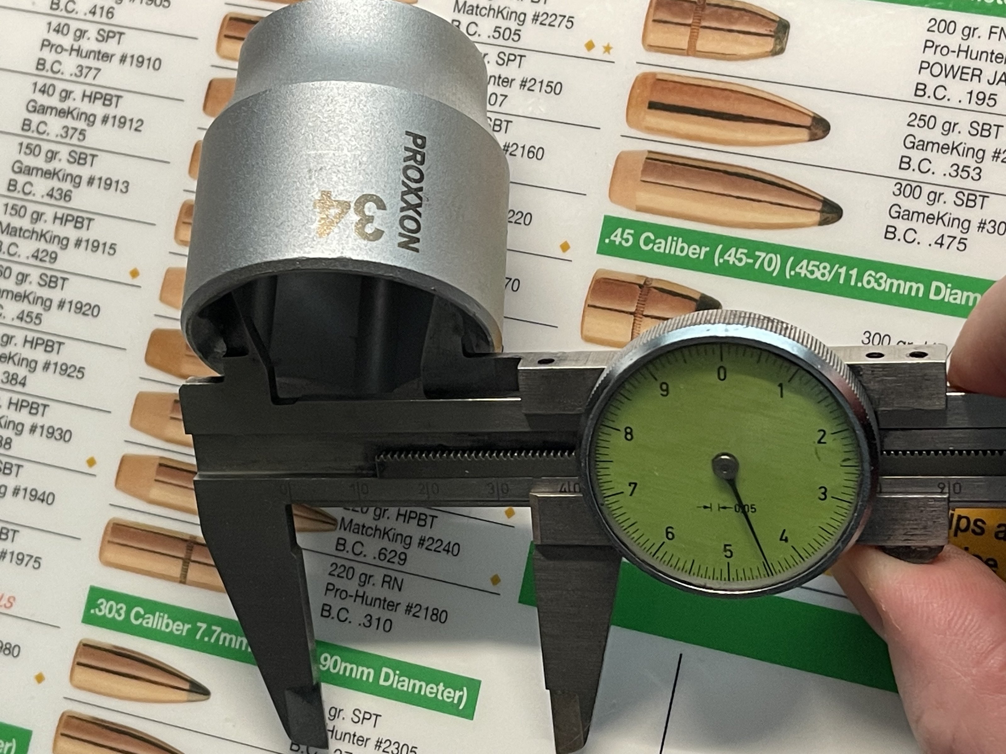

Ich hab's bei meiner K255 (0470) bis jetzt immer mit einem 34er Ringschlüssen gemacht. Nachdem der Deckel ab ist dauert die Aktion alleine und ohne weitere Hilfsmittel keine 10 Minuten um den alten Riemen ab- und den Neuen aufzuziehen. Nach 40.000 km sieht er noch fast aus wie neu und fühlt sich auch so an.
Als ich diesen Tread gelesen habe, habe ich mal aus Spaß und reiner Neugierde probiert ob eine 33er Nuss auch passen würde. Und siehe da, die 33er passt auch wunderbar!
Also ich biete jetzt mal 33!
Nur mit einer Nuss kommt man ohne Hilfsmittel kaum zurecht, deshalb lieber den kurzen Ringschlüssel.

ist das Satire, 33 Schlüsselweite für M22,5?
Nein das ist mein Ernst!
Die 33er Dowidat Nuss passt perfekt! Die ist auch nicht ausgelutscht oder sonst wie nicht in Ordnung. Ich habe sie danach nachgemessen weil ich es selbst nicht glauben konnte. Die 33er Dowidat misst 33,35 mm, die 34er Proxxon misst 34,45 mm. Die Sechskantmutter habe ich leider nicht nachgemessen, muss demnach aber knapp über 33 mm messen, sonst wäre sie nicht so gut raufgeflutscht. Alles eine Frage der Toleranzen.

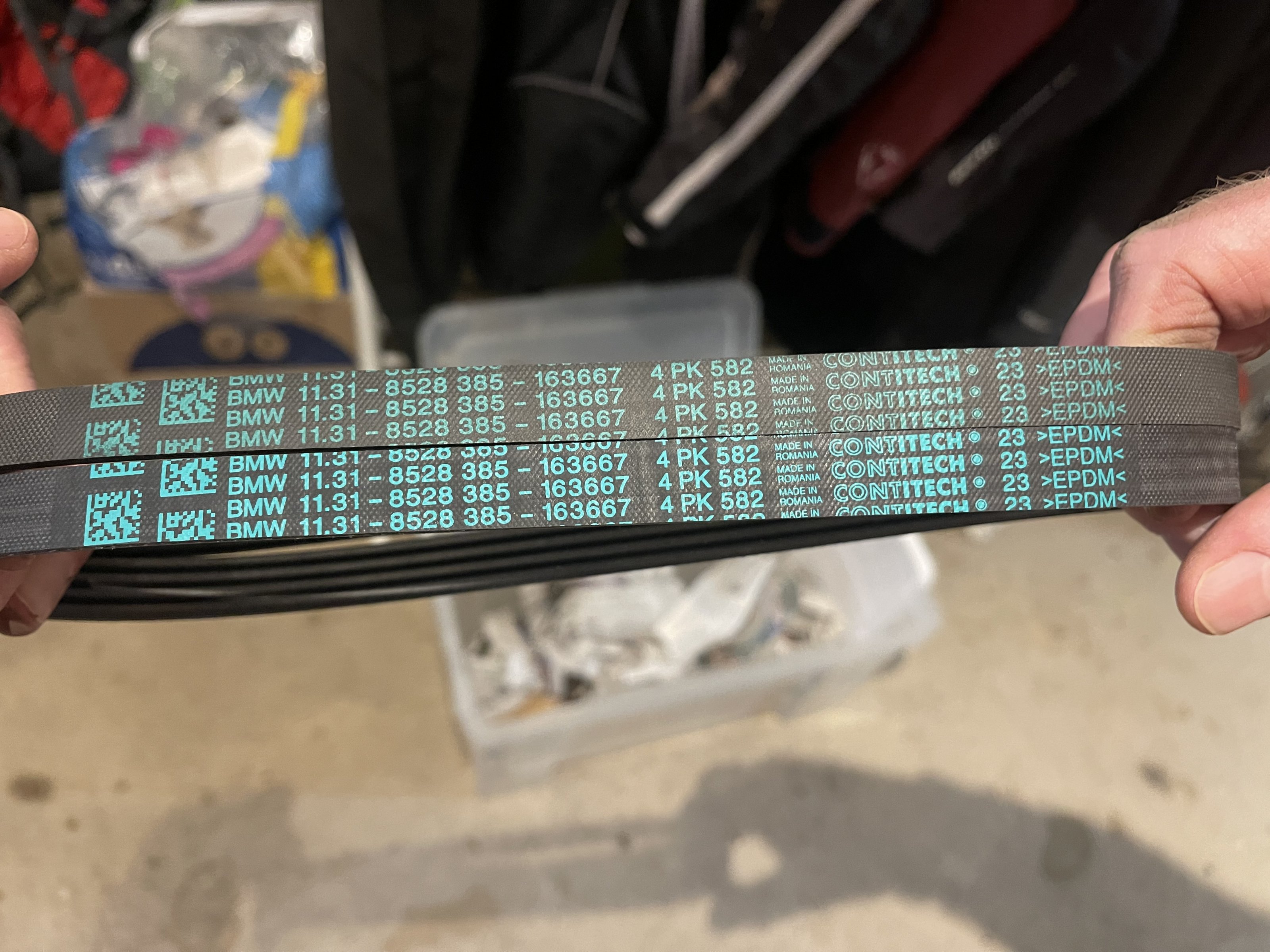

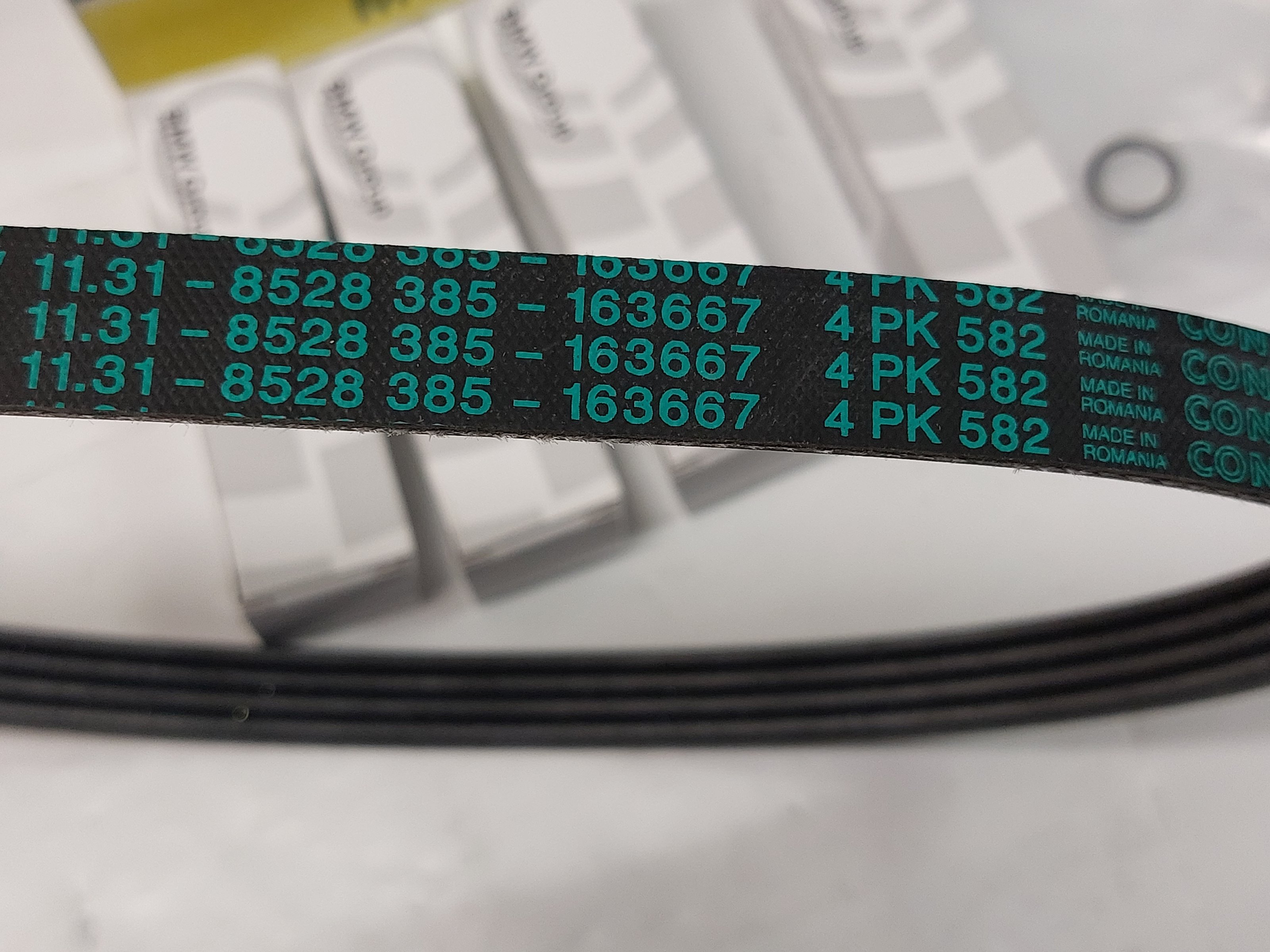

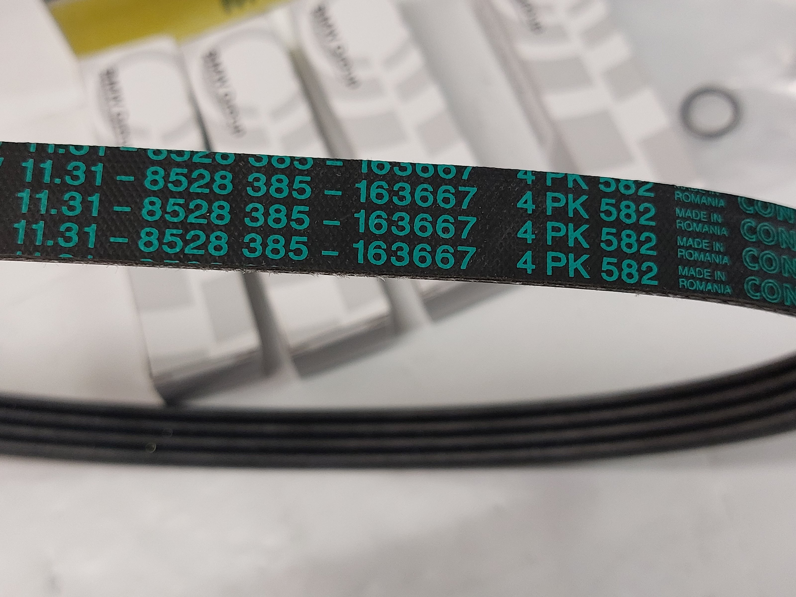

Habe fast alles da um eine komplette Wartung durchzuführen für meine frisch gekaufte R1200GS TÜ 2011.
Beim Poly V Riemen bin Ich jedoch nicht sicher, habe alles rumgelesen aber keine eindeutige Info gefunden.
Laut BMW ist es bei mir den 11318528385 zu verbauen, den habe Ich auch von BMW erhalten:
Von "Elastisch" steht da aber nichts drauf.
Gibt es den Pendant in ELAST Ausführung für meine TÜ ? oder ist zwingend und nur der 4 PK 582 der Ich erhalten habe zu verwenden ?
Danke !
Ich habe den selben Riemen drauf wie du (11.31-8528 385-163667 4PK 582). So wie ich das rausgelesen habe müsste dann der
CONTITECH 4PK592 ELAST
der richtige sein oder? Bisschen verwirrend ist das ja schon, wenn 592 die länge ist, warum heißt er dann bei BMW 582 :banghead:
