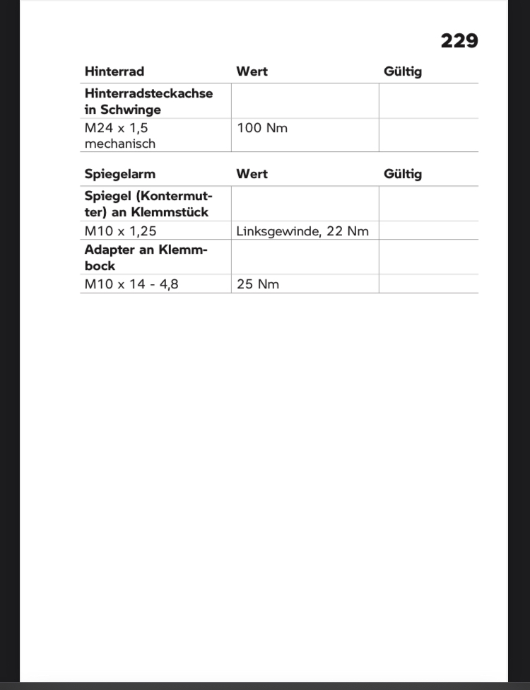

Ein Hinweis / Frage zum Drehmoment an der Hinterradschraube: Auf der Schwinge steht 125 NM
Wieso wird in diesem Thread die Zahl 100 NM genannt?
Gibt es ein Quelle für das Anzugsdrehmoment 100 NM?
