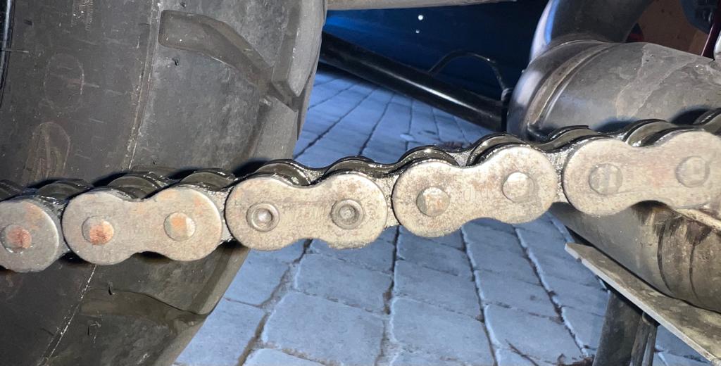

Hallo liebes Forum,
seit kurzem bin ich Besitzer einer F800GS. Mein erstes Motorrad und auch meine ersten Atemzüge in der Motorradwelt.
Ich habe zugegebenermaßen damit noch nie was am Hut gehabt, und bin entsprechend "unwissend", bin jetzt aber dabei mir zunehmend Verständnis von der technischen Materie anzueignen.
Was mir aufgefallen ist:
Das Motorrad hat an die 40000km, und die Kette schlägt und ist laut Handbuch auch verschlissen, was ja wohl nach so langer Zeit auch nicht unüblich ist. Ich denke ich muss sie austauschen - bzw. die Werkstatt, klar!
Bei der Betrachtung der Kette ist mir zusätzlich aufgefallen, dass ein Kettenglied (bzw. die Nieten) auf einer Seite anders aussehen als der Rest. Die Nieten sind irgendwie "offener", auf der anderen Seite (also von hinten quasi) sehen sie aus wie alle anderen.
Ist das normal und unbedenklich, oder wurde hier irgendwie "gepfuscht"?
Ggf. ist das eine Saublöde Frage und so völlig OK, aber wie gesagt: absolutes Learning by doing and asking :-)
Danke für eure Ideen dazu.
Liebe Grüße
Peter

Das ist das Kettenschloß. Völlig normal.
Das Hufeisen wie früher am Fahrrad gibts in der Motorradwelt selten. Ich gehe mal davon aus das es sich bereits um die 2. Kette handelt. Ab Werk gibts eigentlich keine Hohlnietschlösser die aufgepilzt werden. Das machen erst die Werkstätten da die keine Schwinge ausbauen.
Ich habe selbst zwar noch nie so genau darauf geachtet, aber BMW sieht wohl vor, dass die Kette genietet wird und diese Stelle muss ja etwas anders aussehen.
Was nicht in Ordnung wäre, das wären in dieser Leistungsklasse geschraubte oder Clip-Kettenschlösser, aber danach sieht es ja nicht aus.

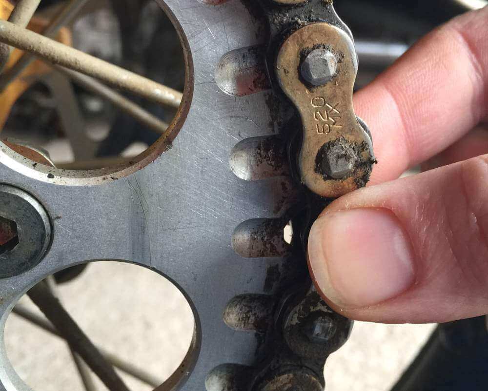

Die Skala aufm Spanner ist ein Indikator für den Kettenverschleiß.
Besser noch ist ein Bild, auf dem ein Kettenglied in Achshöhe vom Kettenblatt mit den Fingern nach hinten weggezogen wird. Wegdrücken mit Schraubendreher geht auch.
Wenn man dabei etwa die halbe Zahnhöhe schafft, wird's langsam Zeit für Ersatz.
Edit: da sind mir ein paar Schnellschreiber zuvor gekommen...und mein Thema wurde sogar noch bebildert.
Klasse!
