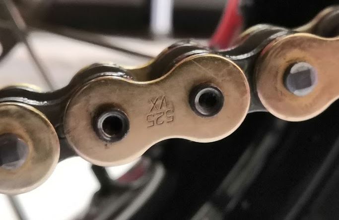

Hallo Gemeinde,
ich habe meine Kette gewechselt und vernietet. Mit dem Ergebniss bin ich eig. zufrieden. Der Niet hat sich gut gedehnt.
Was meint ihr? Wer kennt sich aus und kann mir mal eine Rückmeldung geben?

Es sieht wirklich so aus, als habe sich der Niet "gut gedehnt". Auch die Flucht könnte stimmen - sieht man auf dem Bild aber nicht wirklich. Fehlt noch der "Knicktest" - den kannst du nur selbst durchführen. Sind die zwei vernieteten Bolzen ebenso beweglich wie die restlichen hundert?

Wenn die Lasche leidlich gut abschließt mit dem darunterliegenden O-Ring (oder X-Ring...), das Kettenglied genau so leichtgängig ist wie die Nachbarglieder und Du die erfoderliche Kraft beim Vernieten/Spreizen des Hohlniets aufgebracht hast, sollte die Übung gelungen sein.
Allein aufgrund so eines Bildes kann man rein garnix sagen.... :)

Habe ich gemacht, alle Glieder sind gut beweglich.
Danke, ich dachte auf dem Bild kann man die trichterförmige "Nietung" sehen. Wollte es euch nur mal zeigen ;-)

Dann ist es perfekt gemacht! Saubere Arbeit!
(Die große Schwierigkeit ist nämlich, das Kettenschloss nicht zu stramm zu montieren ...)
