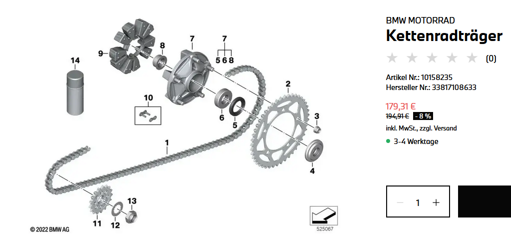

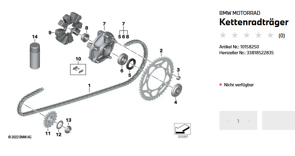

es gibt wohl 2 Bauweisen des Kettenradträgers, an den Bildern und den Motorradtypen nicht unterscheidbar - beide für alle Typen angegeben K80 - K84.
Möglicherweise gibt es aber Unterschiede bei der Montagefläche. Vielleicht muss bei einem Träger der Zahnversatz nach innen und beim anderen nach aussen!? Mit dem original Kettenrad von BMW könnte man beides realisieren, mit dem Supersprox dann nur die "nach aussen" Variante......

Die F 750 GS des Typs 4G85 Modelljahr 2019 oder 2020? (wer weiß es?) hat definitiv den Kettenradträger mit der Endnummer 633 verbaut. Das konnte mein Freundlicher herausfinden.
Vermutlich hat BMW die Planfläche bei diesem Träger um 3 mm erhöht und beim alten war sie eben 3 mm tiefer. BMW kann das gleiche Kettenrad weiterverwenden, muss es nur umdrehen, während Aftermarketexemplare nicht einfach drehbar sind. Soweit die Theorie - vielleicht Absicht von BMW, wo das Kettenrad € 147,- kostet!!!
Vielleicht hat einer Zugriff auf eine der ersten F 750 GS und kann mal nachschauen, ob dort die Zähne des Original-Kettenrades nach aussen versetzt montiert sind.
