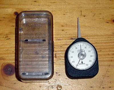

Ich bleibe bei Chemie, solange die Kontakte nicht brutal oxidiert sind (z.B. weil Batterie ausgelaufen), mit dem Stift macht man IMO Kontakte welche i.O. sind eher kaputt, da die Beschichtung Schaden nimmt.
Aus der beliebten Reihe "Opa erzählt vom Krieg" ;) :
Bei meinem Ex Arbeitgeber hatten wir, um Kontakte* zu reinigen, Holzstäbchen mit Wildlederbesatz, welche mit Reinigungsalkohol getränkt benutzt wurden.
Wenn der Kontakt am Relais sichtbar oxidiert war, oder eine Spitze hatte, kam ein Stäbchen mit Schmirgel zum Einsatz.
Anschliesend wurde der Kontakt mit Werkzeug gebogen bis er mit der Kontaktwaage gemessen wieder den richtigen Anpressdruck hatte.
* Relaiskontakte unbeschichtet
