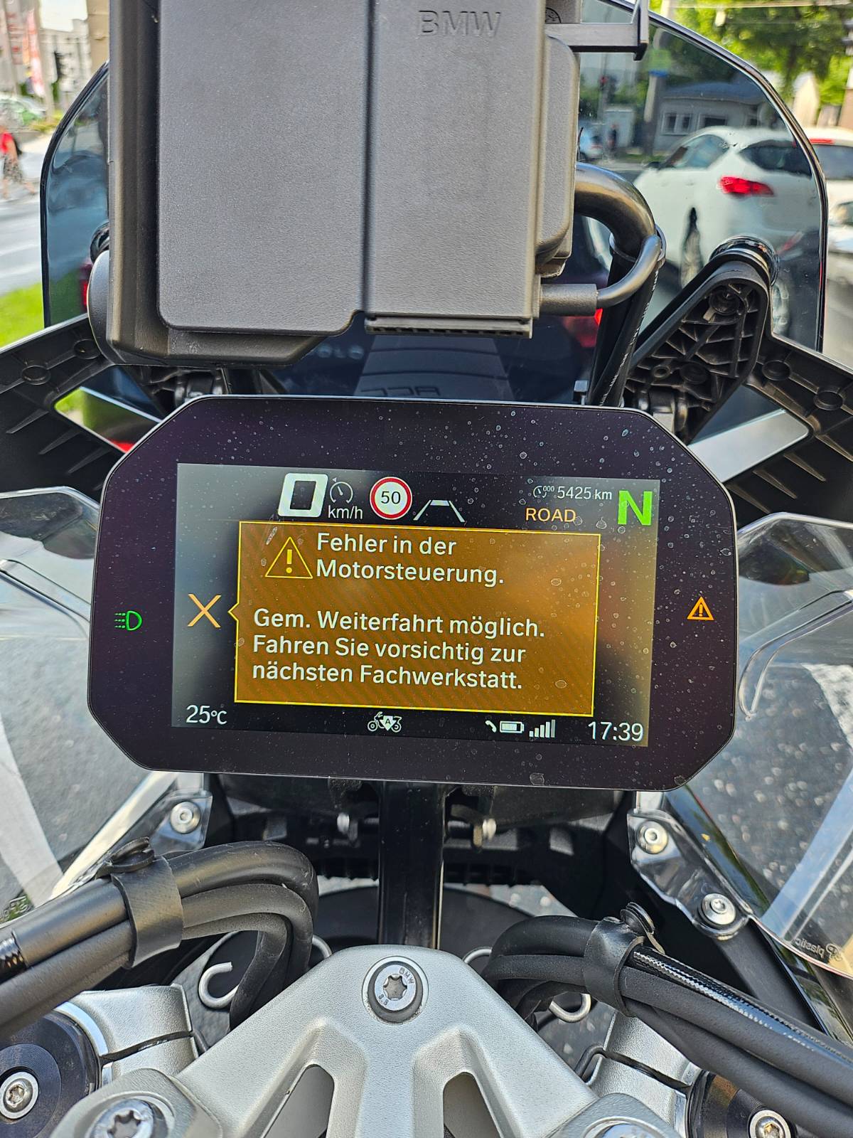

Hello, am 27.06 war ich in der Werkstatt, dort wurden dann beide Ventildeckel abgenommen und die Nockenwellen überprüft. Ein Zahnrad war tatsächlich eingelaufen und wurde getauscht. Leider ist dann beim Zusammenbau ein Fehler passiert, was zur Folge hatte, dass ich nach ca. 2 Km die Fehlermeldung (siehe Bild) erhalten habe. Bin dann gleich wieder zurück und die Maschine stand bis 08.07 in der Werkstatt. Anscheinend war die Kette um 1 Zahn daneben. Die Maschine läuft jetzt wieder, aber das Geräusch ist immer noch das Gleiche. Wird jetzt bei BMW nochmals eskaliert. Ich habe mich aber mittlerweile damit abgefunden, dass das Ding rasselt wie ein Sack Schrauben.
Nur zum Verständnis. Wie kann ein Zahnrad einlaufen? Gibt es Bilder?
Zudem bin ich sehr verwundert, da die Maschine ja neu ist uns jetzt schon eingelaufen Bauteile???

nein leider keine Bilder, war nicht dabei und kann nur das wiedergeben was mir die Werkstatt sagt.
