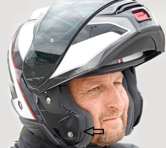

Entweder Schwanenhals (klemmt aber gerne beim Zuklappen dazwischen) oder helmspezifische Lösung an der Seitenwange.

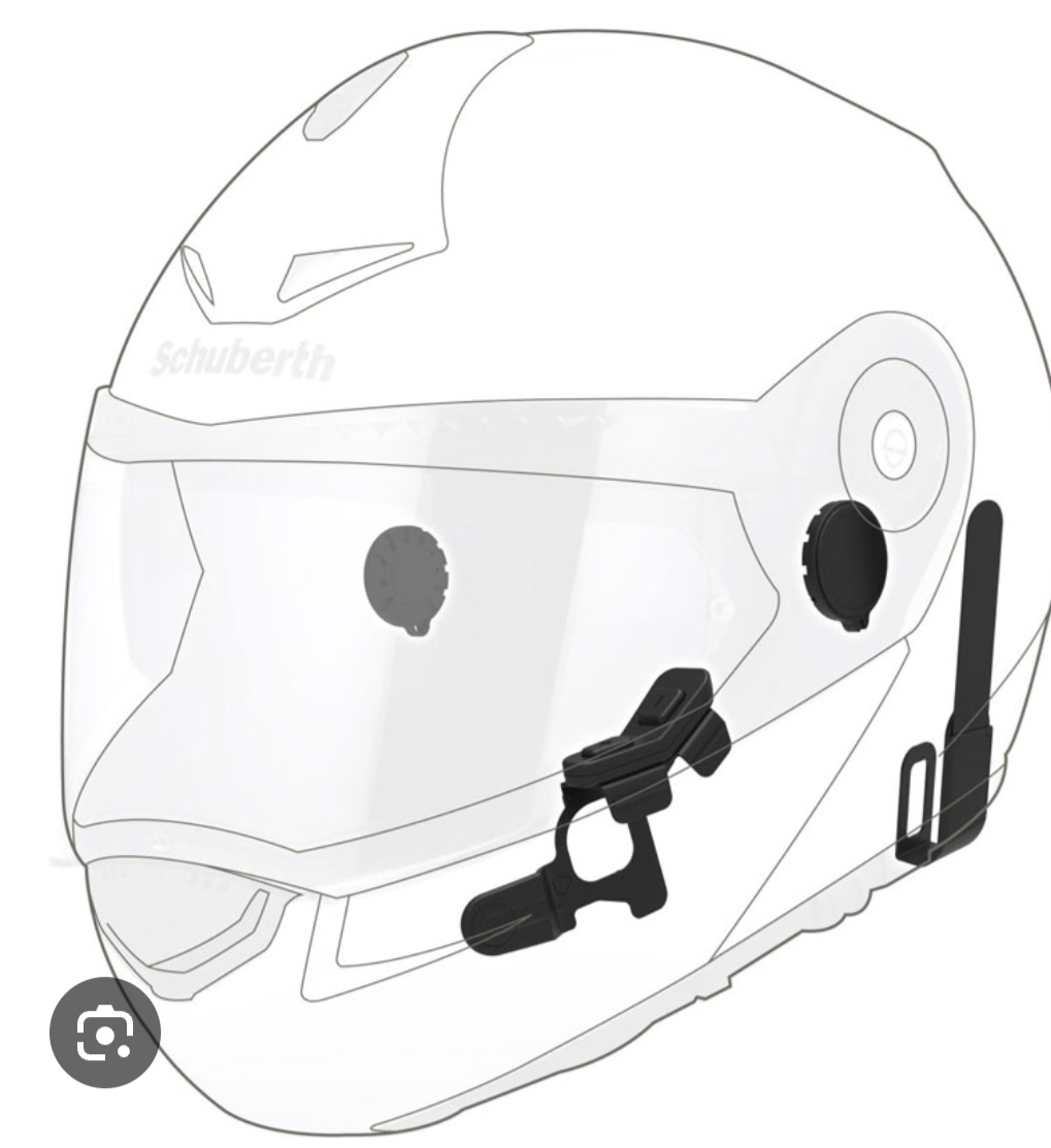

dazu gibt es schon zwei Threads:
Klapphelm -Umbau für Mikrofon
Schuberth C3 & SRC umrüsten auf Stirnmikro
Zum Stirnmikrofon:
Der Schubert C4 war damit ausgestattet. Bekannte hatten diesen Helm und waren mit diesem Mikro nicht zufrieden. Problem war insbesondere die VOX-Schaltung (automatische Sprachaktivierung). Entweder diese war zu feinfühlig eingestellt, dann aktivierte sie sich aufgrund der Umgebungsgeräusch oder bei unempfindlicher Einstellung musste man erst reinbrüllen.
Zur Kabellösung:
Wird schwierig sein diese zu verbauen, sodaß sich das Kabel nicht einklemmt, evtl. am besten mit einem Spiralkabel. Alledings kann es bei dessen feinen Adern leicht zu Kabelbrüchen kommen.
Aus eigener Erfahrung kann ich sagen, daß auf dem Motorrad aufgrund der Umgebungsgeräusche es am besten ist das Mikro sitzt direkt vor dem Mund.
