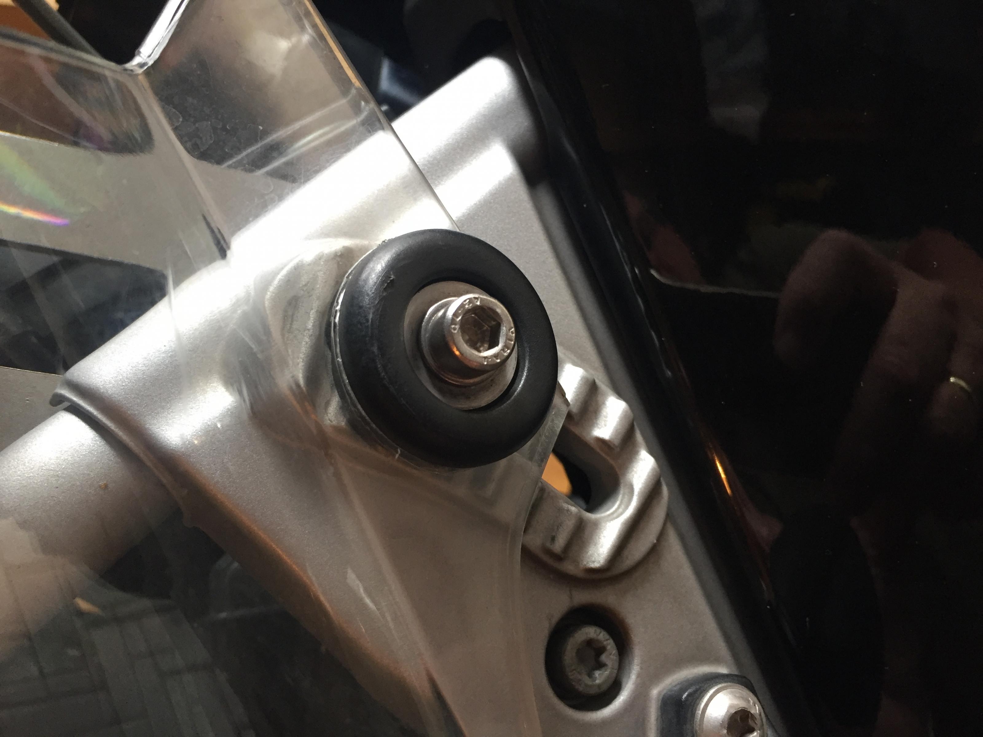

Hej zusammen,
ich kenne das Problem sehr wohl wobei ich mich dafür nicht verantwortlich fühle. Da hat wohl einer der Vorbesitzer zu viel des Guten an Drehmoment aufgebracht. Ich habe es dann einfach mit Edelstahlinbusschrauben gelöst.

Ich schätze das Anzugsmoment auf 5 Nm, kann mich aber auch um 100% irren, dann wären es 10 Nm,
dazu braucht es keine Edelstahlschrauben.
Viel wichtiger ist es, die Hartplastikteile, welche die Scheibe in die Zange nehmem, elastisch zu unterlegen (dünne Gummimatte etc.).
Seit dieser Maßname gibt es bei mir in der Scheibe keine Risse mehr.
