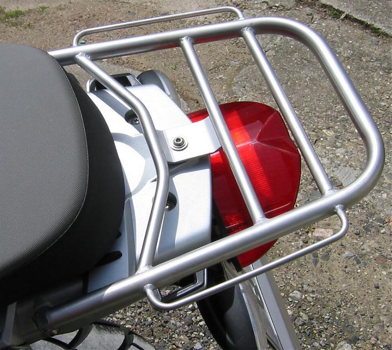

Hi Jupp,
habe mir einen Gepäckträger nachgebaut und die gleiche Oberfläche wie Original durch Glaskugelstrahlen und beizen erlangt.

Hi Jupp,

Hi Jupp,
ja, hab' ich slbst gemacht. Aber nur weil ich beruflich damit zu tun habe.
Hie mal ein kleiner Auszug von der Website der Firma, die für uns beizt:

Hi Jupp,
wenn Dein Träger aus Stahl ist und Du ihn ins Beizbad steckst, hättest Du (ja nach Wanddicke) nicht mehr viel Spaß daran.
Stahl strahlen und anschließend klarlackieren funktioniert sicherlich, aber ich habe bisher selbst bei Möbelteilen keinen 100%igen Rostschutz gesehen.
Ich persönlich würde ihn schwarz lackieren oder pulverbeschichten lassen.

Hi Jupp,

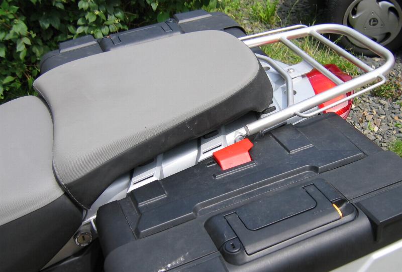

Hi Andreas,
.... da zerbreche ich mir auch gerade den Kopf drüber. Ich habe gerade die Topcase-Platte anstelle des Soziussitzes montiert. Das Heck sieht dann ohne den original-Gepäckträger sch.... aus. Hast Du zufällig mit Deiner Version schon mal das Topcase auf dem Soziussitz montiert? Sieht so aus, als könnte es passen.... Sonst vielleicht noch irgendwelche Tipps für den Eigenbau? Wollte es auch aus VA machen.
Patrick
Hi Patrick,
hatte für meine Tour nur ein Topcase auf dem Träger montiert.
Habe den Träger so gebaut, dass ich die Variokoffer anbauen kann.
