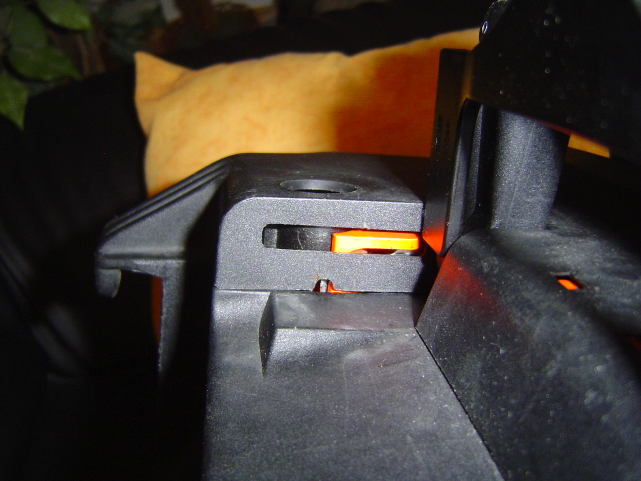

da gibt es seitlich ein kleines Loch, da mit einer aufgebogenen Büroklammer rein, dann geht das Schloss mit dem Schlüssel raus.
Damit danach nicht alle Einzelteile durch die Gegend fliegen, kannst du das Schloss mit Frischhaltefolie umwickeln.

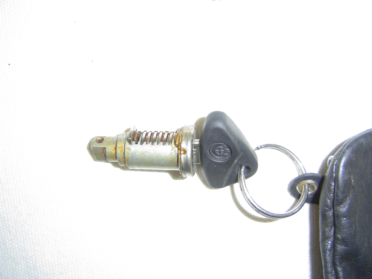

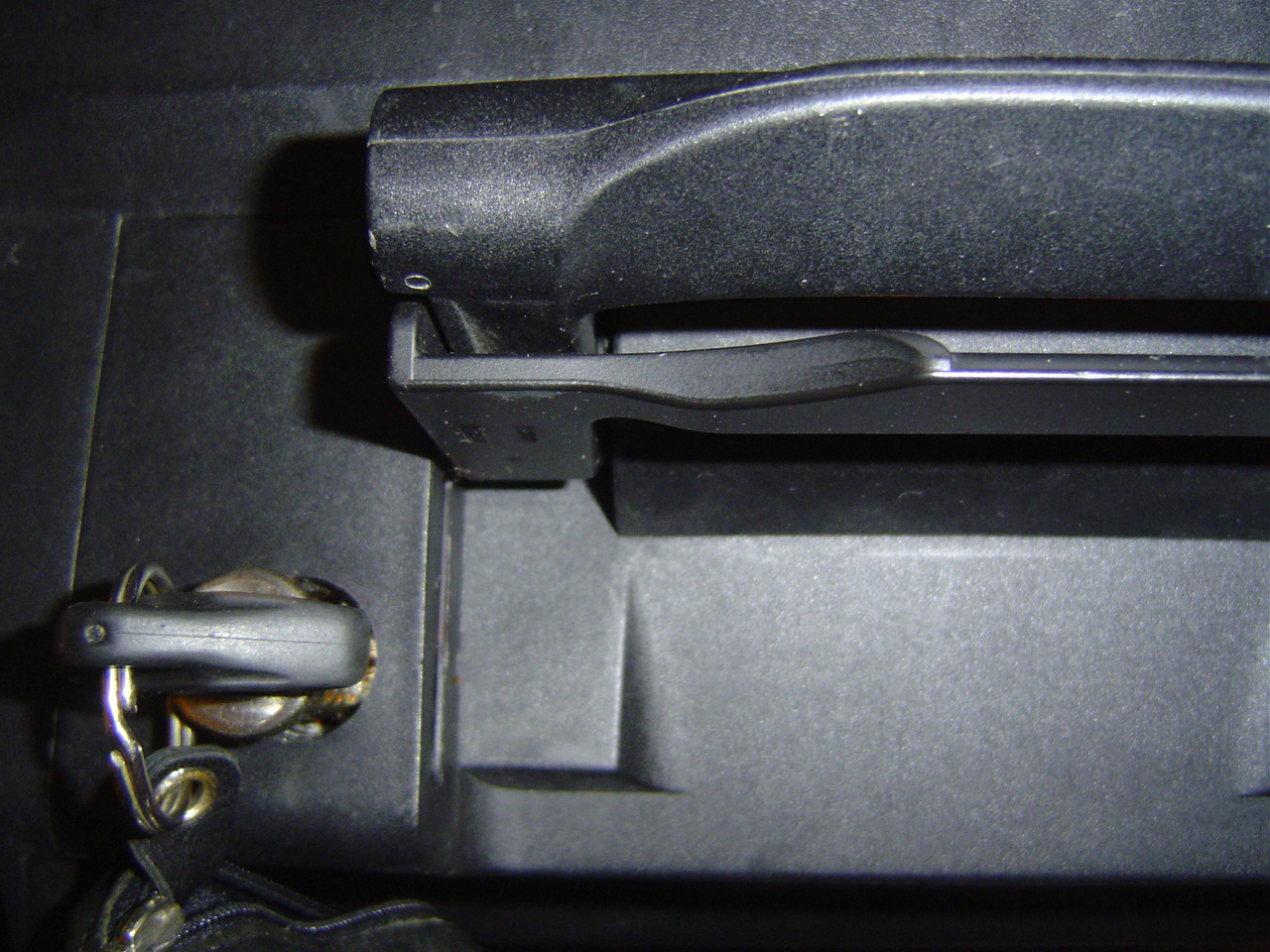

Für die Nachwelt noch ein paar Bildchens:
1.Schlüssel rein und den geöffneten Koffer schließen, so dass die rote Sperre verschwindet.
2.In dieser kleinen Öffnung mit einem Draht oder w.o. beschrieben aufgebogenen Büroklammer rumfrickeln.
3. Es muss diese kleine hervorstehende Plättchen ( federnd gelagert ) hineingedrückt und gleichzeitig das Schloss mit steckendem Schlüssel herausgezogen werden.
Den Schlüssel erst aus dem Schloss ziehen, wenn das Schloss mit Frischhaltefolie o.ä. umwickelt ist, da sonst die kleinen Plättchen aus dem Schloss fallen können.
Na dann,
Gruß Jürgen... nochmals Dank an Peter

Ich sehe ja auch an dem Bild des ausgebauten Schließzylinders von GS Endurist nicht, wo dieser Federring greifen soll

Das ist kein Federring, sondern das letzte, untere Plättchen vom Schliesszylinder. Dieses muss nach innen in den Schliesszylinder gedrückt werden, gleichzeitig ziehst Du das Schloss mit dem gesteckten Schlüssel nach oben.

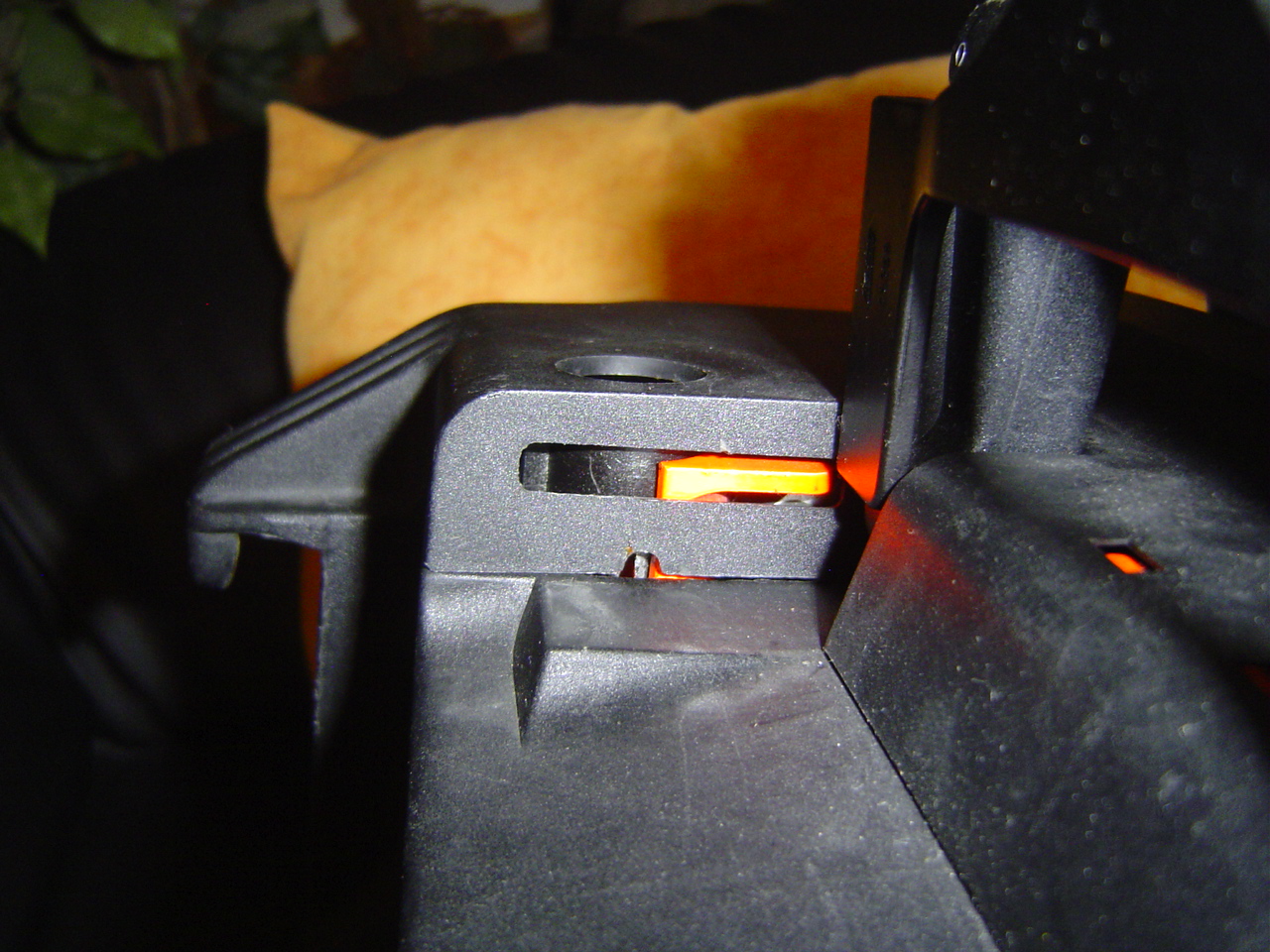

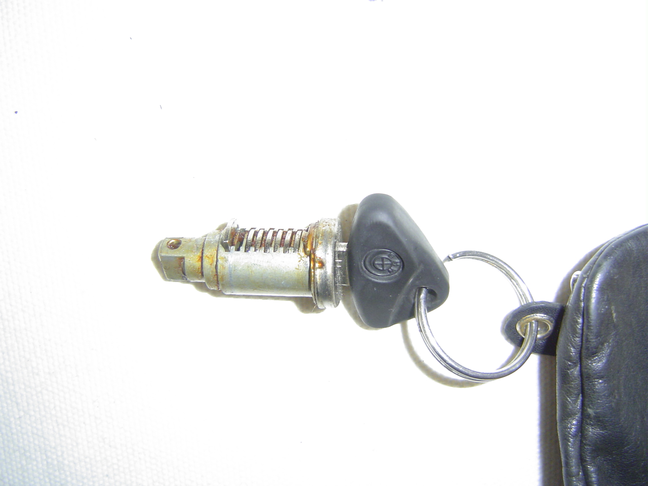

Na dann,

ABER: Ich habe die Koffer meiner 22er GS mal näher inspiziert und im Bereich des Schlosses sehe ich keine kleine/kleinste Öffnung wie auf obigem Bild, um die Verriegelung des Schlosses im Gehäuse zu lösen. Alles komplett dich, von allen Seiten. Ich kann später mal Bilder einstellen.
Wenn ich die orangene Verriegelung abziehe, sehe ich den letzten Federring des Schlosses und kann sie mit einem Schraubenzieher auch zurück drücken. Aber das Schloss lässt sich nicht herausziehen :furious::bomb:....
