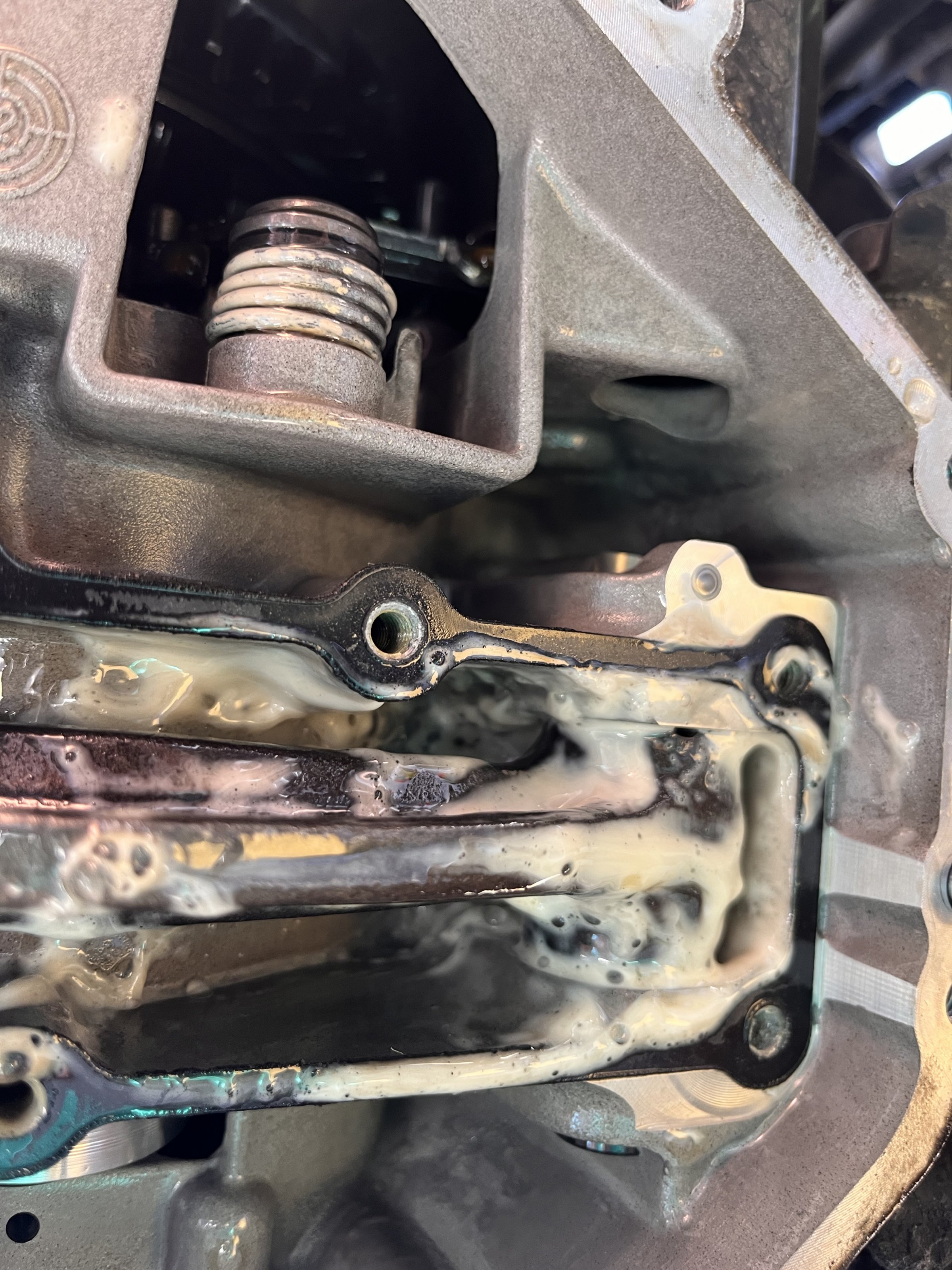

Wo sollen die 4 Liter herkommen? Motoröl hat sie ja max. 2,9 L und Kühlmittel etwas über einen Liter. Wenn so viel Wasser schon nach 24 km im Öl ist, dann tippe ich ganz sicher nicht auf die Kopfdichtung. Im Autobereich haben diese Wärmetauscher (Ölkühler) immer wieder mal einen Haarriss und dadurch kommt es zur Vermischung von Öl und Kühlmittel. Die Dichtung kann es auch noch sein. Ich habe mal an so einem Motor die Wasserpumpe abgedichtet. Da könnte auch eine Vermischung stattfinden, da das Öl vom Kühlwasser nur durch 2 O-Ringe von einander getrennt ist. Aber nach 24 km Fahrt so eine Menge??

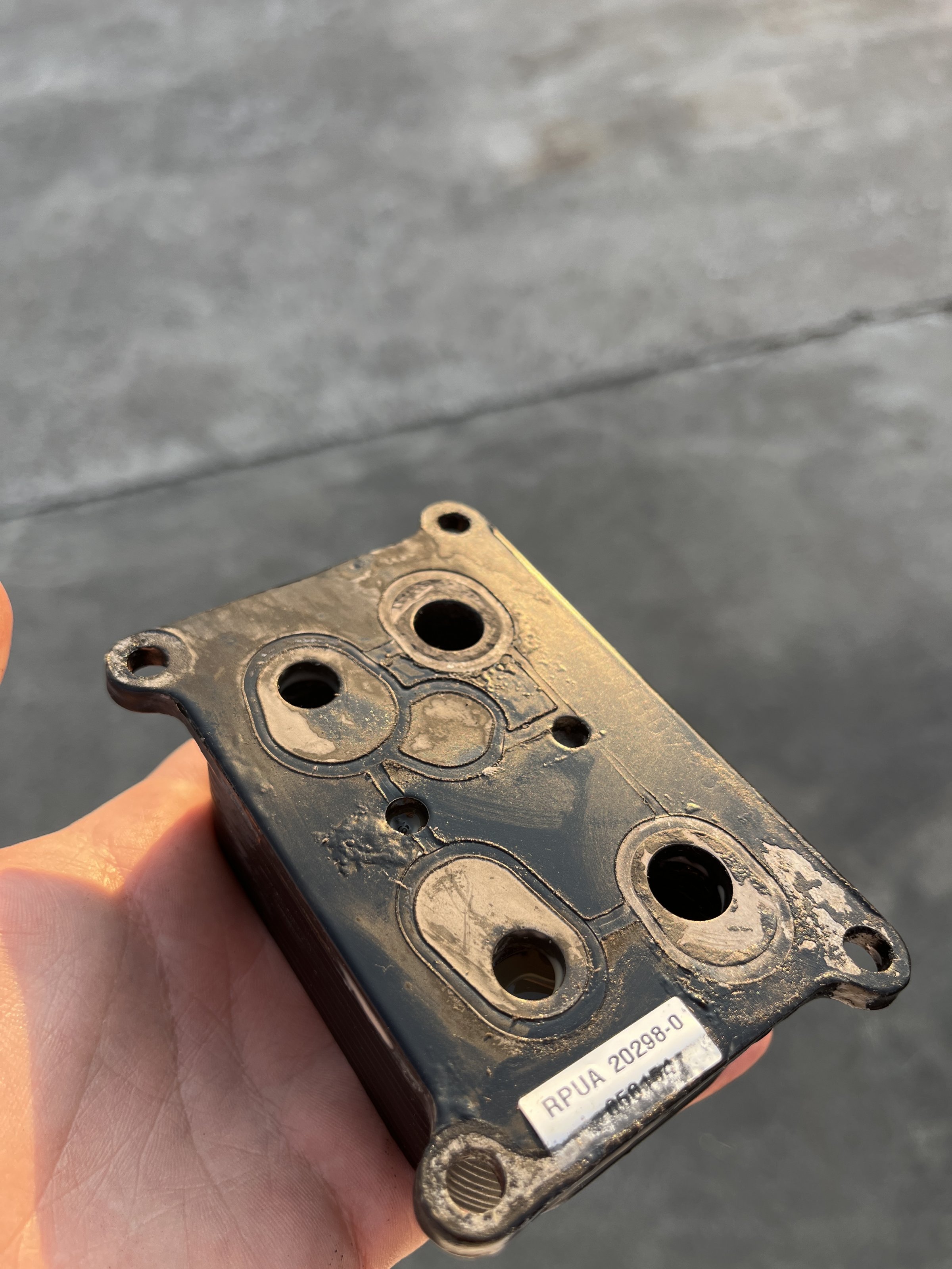

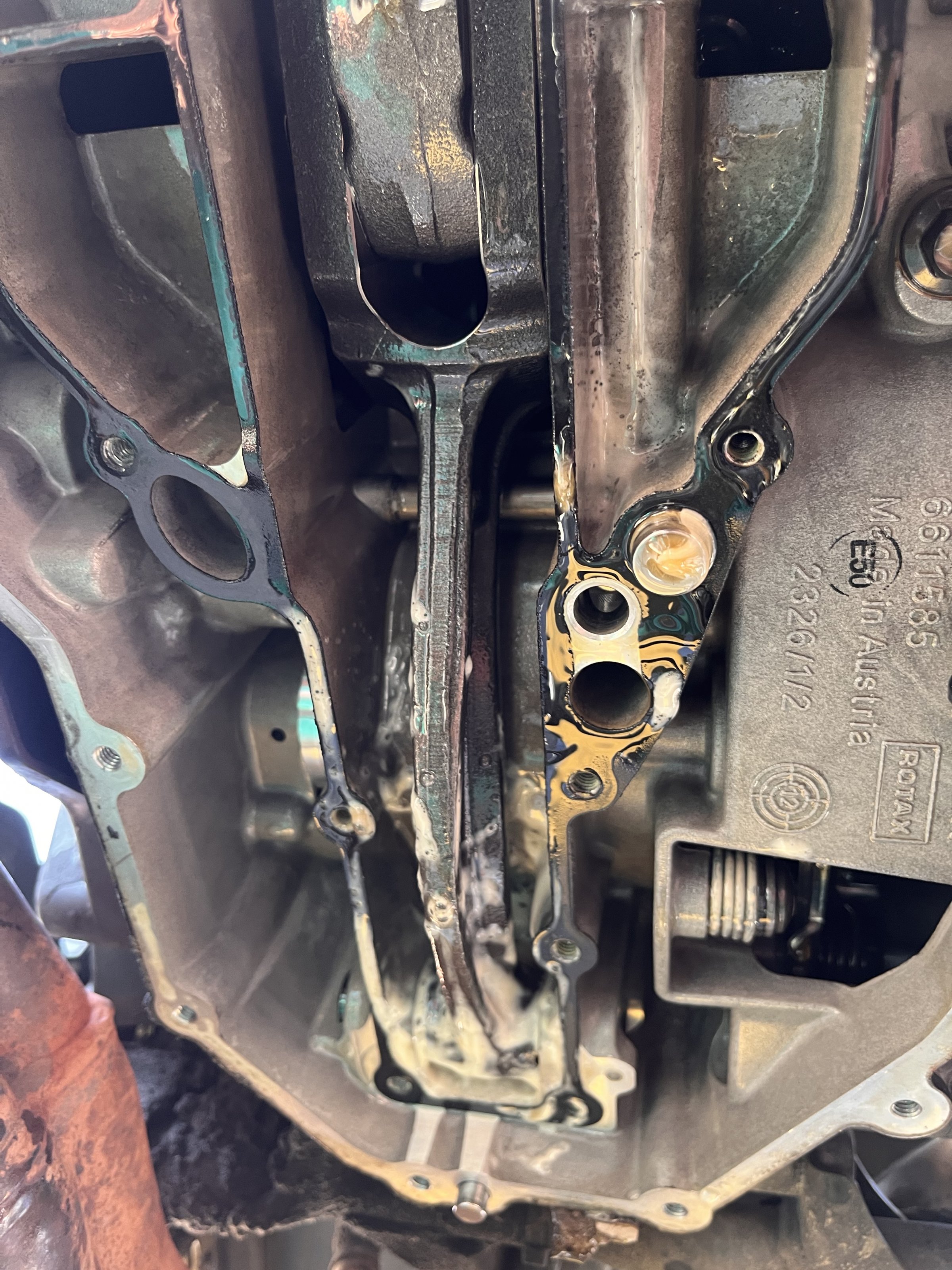

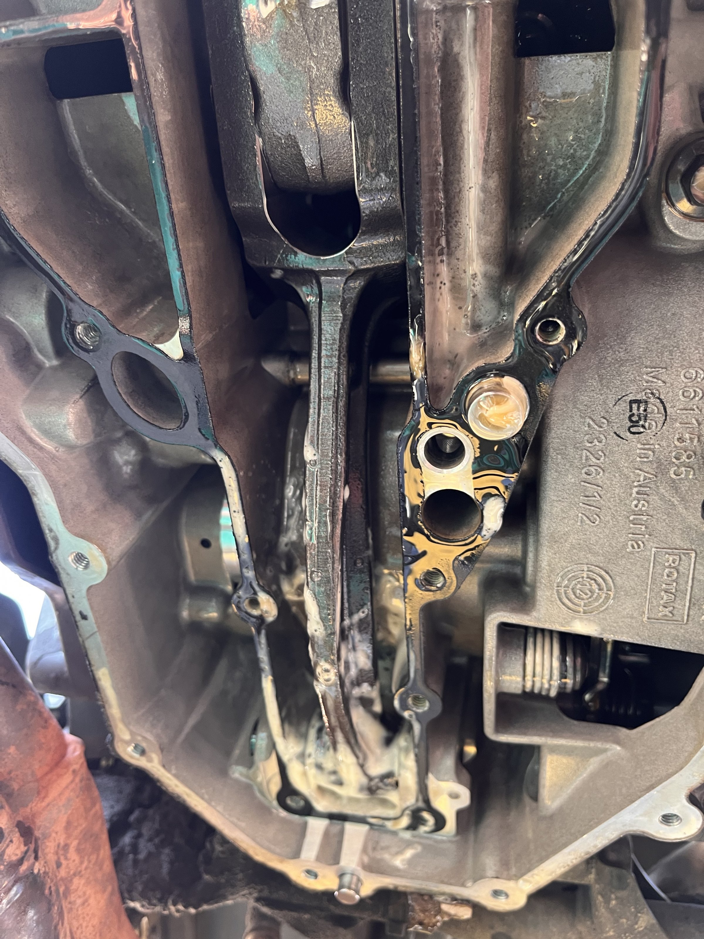

ich schaue mal durch was die Ursache ist, aber ich habe noch eine Frage. Um dem Motor sauber zu machen, muss ich ihn rausnehmen? Oder geht es auf einen anderen Weg?

Zum spülen nicht unbedingt, aber das beseitigt die Ursache nicht. Ob abdrücken des Wassersystems weiterhilft? ( mit viel Glück Zischgeräusche am Leckageherd)

Dafür musst Du ihn nicht rausnehmen. Ich würde die Ursache beseitigen. Ihn mit frischem Motoröl füllen. Natürlich den Ölfilter wechseln. Danach Motor warm laufen lassen, oder fahren.
Öl und Filter nochmal wechseln und gut ist.
Du siehst dann bei dem Ölwechsel auch, ob die Ursache beseitigt ist.
Zusätzlich hast Du dann den Motor gespült.
Dann sollte es eigentlich gegessen sein.

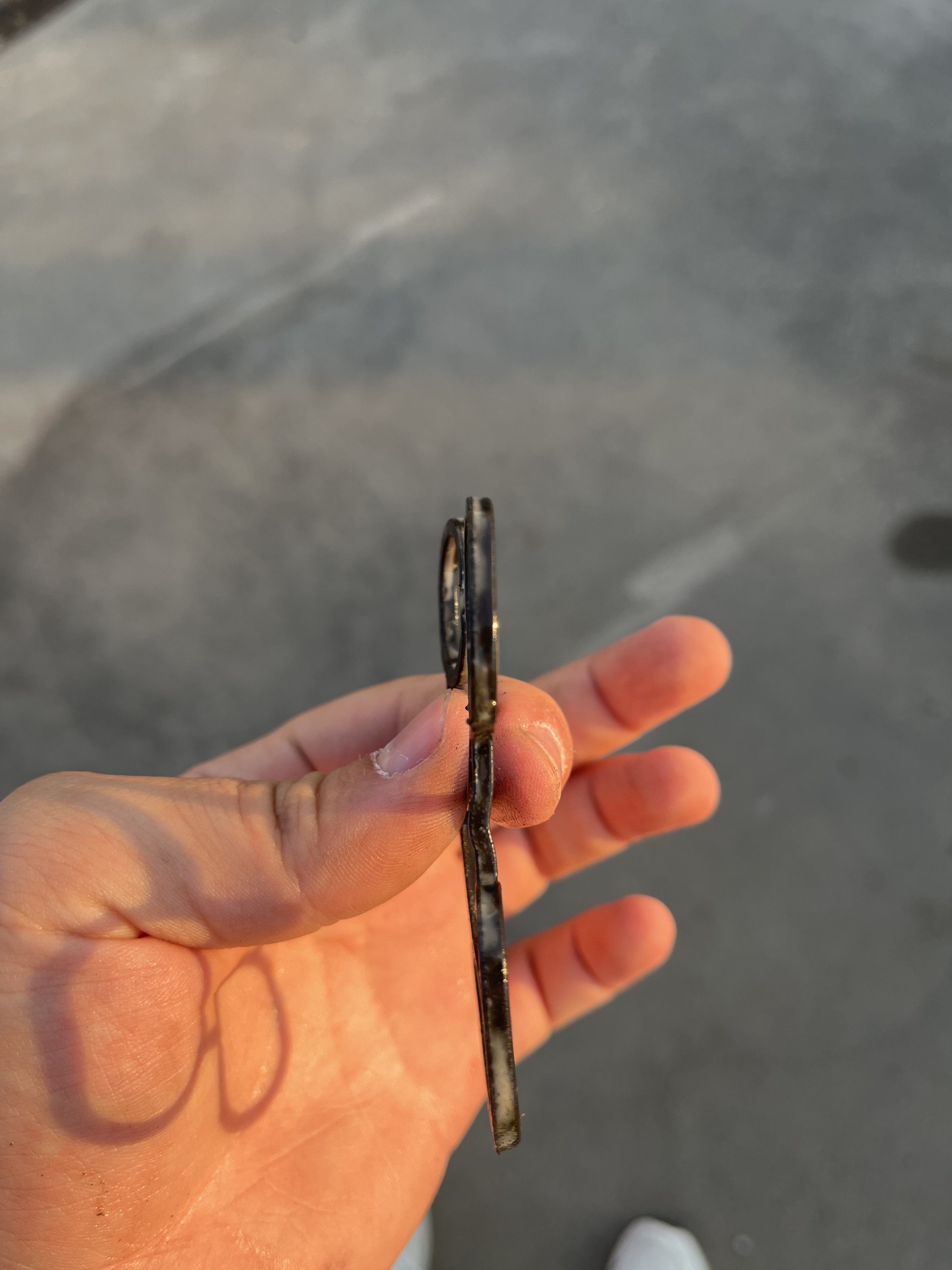

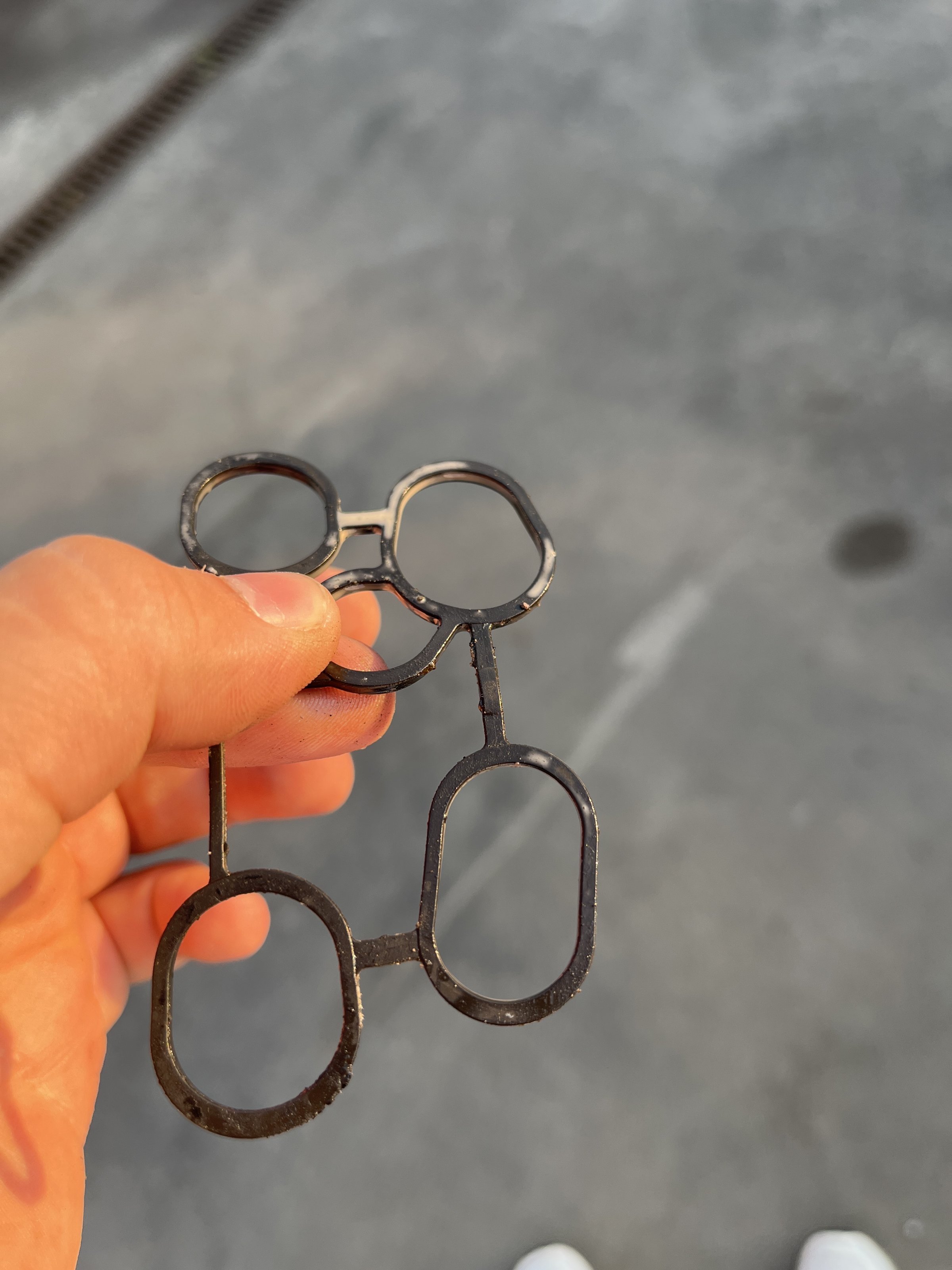

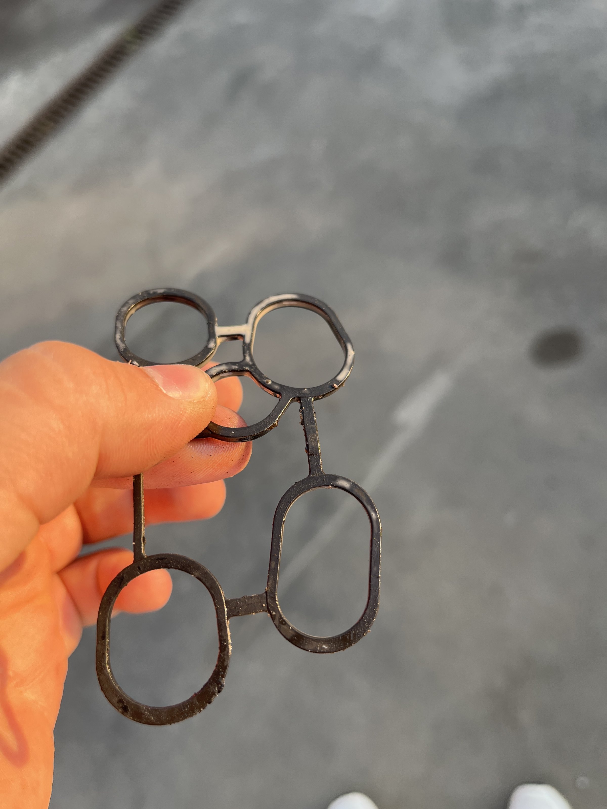

Am Wärmetauscher waren die unteren 2 Schrauben locker. Kann das die Ursache sein?

Das ist natürlich viel einfacher, günstiger, schneller und unkomplizierter, als kurz die Dichtung für ein paar Mark zu wechseln und die losen Schrauben festzuschrauben...jetzt wo man den Krempel eh schon in der Hand hat.

Die beiden losen Schrauben und ein Verschieben der Dichtung können meines Erachtens die Ursache sein. Wäre gut zu wissen, warum die Schrauben gelöst waren, aber das wird ein Rätsel bleiben.
Ich würde die Dichtung tauschen und -wenn die Dichtflächen Plan sind- alles zusammenbauen; Öl, Kühlmittel und Ölfilter erneuern, warm laufen lassen, Öl checken, wenn in Ordnung einige km fahren; Öl und Filter nochmal neu machen, Kühlmittel checken und dann hoffentlich das Fahren genießen und alles immer mal wieder checken, bis dann hoffentlich die Erinnerung an den Mist langsam verblasst und alles gut ist.
