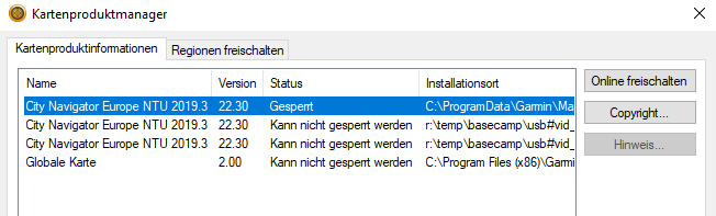

Nach dem Start von Basecamp erhalte ich die Meldung: Karte gesperrt.
In meiner Karte in Basecamp sehe ich keine kleinen Straßen, lediglich Flüsse, sowie Autobahnen und Bundesstrassen.
In den Tutorials sehe ich immer genaue Strassennamen.
Ist da eine Einstellung in Basecamp zu machen, oder liegt das an der gesperrten Karte?
Entsperren kann ich diese auf der Garmin-Webseite auch nicht, da mir dazu ein Produktschlüssel/Coupon-Code
fehlt (wie bekomme ich den ?).

Danke für Dein Posting. Der Navigator ist per USB Verbunden und wird Erkannt.
Mittlerweile konnte ich auf der Garmin-Webseite die geladen Karte entsperren. Die Meldung in Basecamp kommt aber noch immer.
Ich habe dann mal eine einfache Route in den Navigator Eingegeben (da sehe ich die Strassen). Diese Route kann ich auch ins Basecamp exportieren. Da sehe ich aber wieder keine Strassen.Da scheint in Basecamp irgend eine Einstellung nicht zu stimmen. Komisch. Hat da noch jemand eine Idee ? Ich habe die Version 4.7.0 Installiert. Vielleicht sollte ich da mal eine andere probieren.

Wenn Basecamp offen ist, ist die Karte auch aktiv ausgewählt?

Ich würde auch empfehlen, die entsprechenden Menüeinträge bzw. Symbole in Basecamp zu aktivieren. Die sind manchmal nach Erstinstallation nicht eingeblendet.

Erstmal vielen Dank an alle,
die geantwortet haben. ich habe jetzt über Google Warnungen gefunden, dass man die aktuelle Version (4.7.0) nicht installieren soll.
Ich habe also die Software deinstalliert und die letzte Version (4.6.2) installiert. Voila - die Straßennamen sind da !
Es werden nun auch viel mehr Informationen dargestellt. Da hat man bei Garmin echt "einen Bock geschossen".
