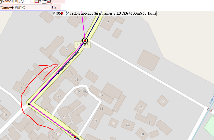

Vielen Dank. Auf der Karte in gpxshaper sieht es dadurch so aus, als würde die Abbiegeanweisung nun nach der tatsächlichen Abbiegung kommen, wie man auf dem Screenshot sieht. Das hat mich irritiert. So wie ich es verstehe, hat das aber "nur" Einfluss auf den Text in der Kopfzeile und nicht auf die gesprochene Sprachansage?

Die Garmin Navis (also auch der BMW Navigator 5) berechnen die Route basierend auf dem importierten GPX. Die Lage der Abbiegepunkte wird aufgrund des Kartenmaterials bestimmt.
Da eventuelle Garmin ViaPoints (aus dem GPX) durch das nach hinten Schieben jetzt sicher hinter dem Garmin Abbiegepunkt liegen, können sie die Abbiegeanweisung des N5 nicht mehr blockieren.
Das gilt sowohl für die Kopfzeile als auch für die Textansage.
Hinweis: Falls Du .kurviger Dateien verwendest, empfehle ich, auch die zugehörigen GPX Dateien einzulesen.
Mit der neuen Beta version Beta GPX230527 geht das sogar automatisch, siehe Hilfe dazu
