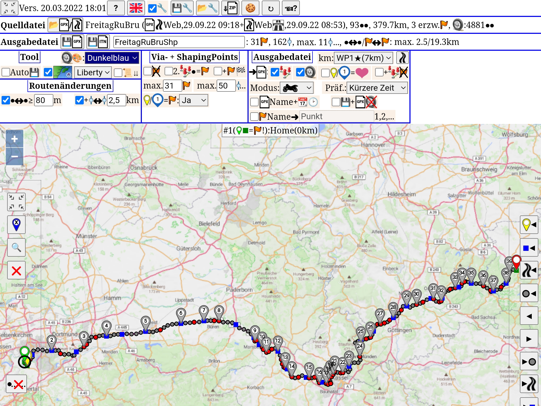

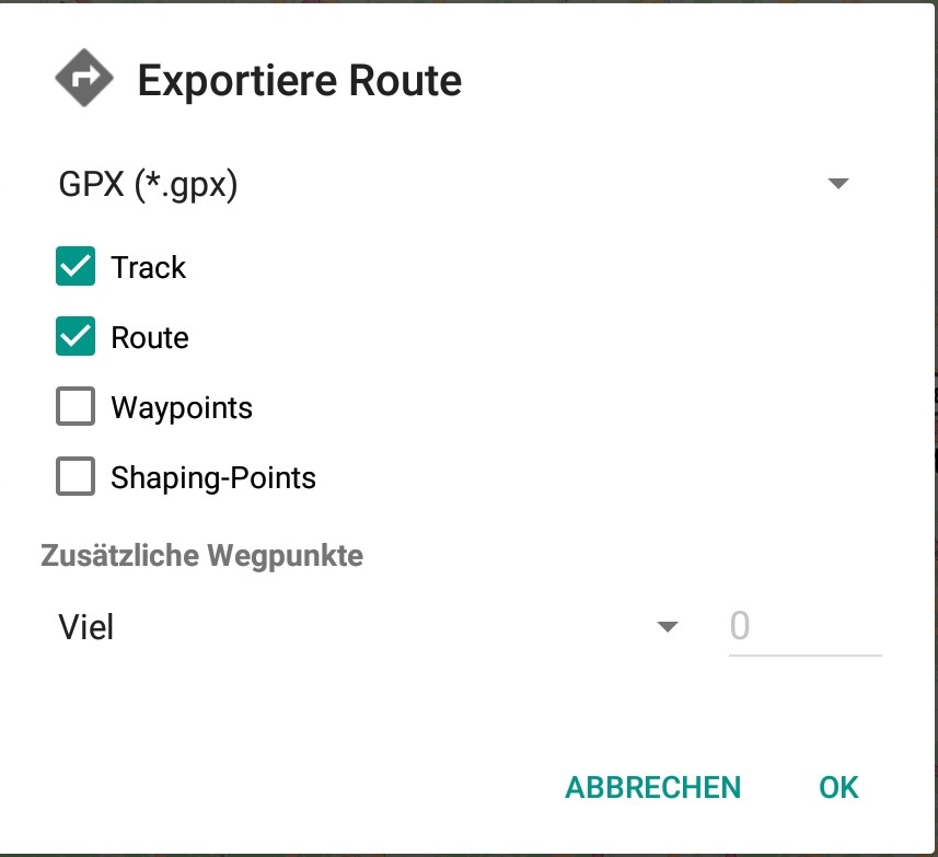

Hm das verstehe ich nicht, habe bei Kurviger nur 1 Zwischenziel. Hier mal die beiden Export Möglichkeiten und die Original Kurviger Datei.
Export als GarminSharpingpoint (GPX) bekomme ich 2 VIApoints, Zwischenziel fehlt
Export als GPX bekomme ich 42 VIApoints
Export als Kurviger Datei, 3 VIApoints, Zwischenziel da und richtig.

Hi, Dein GPX passt nicht zum Kurviger File - da ist irgendwas durcheinander gekommen.
Ich habe mal probiert:
1) Nur Dein Kurviger File in den Konverter eingelesen -> passt, 3 erzwungene ViaPoints (Start, Ziel, ein Kurviger Zwischen Ziel):
2) Ich lade Dein Kurviger File in die App und exportiere ein GPX:
Lese ich Kurviger File und GPX zusammen in den Konverter ein, funktioniert es auch korrekt
Vielleicht hilft es, wenn Du die Hilfe zur Dateiauswahl komplett liest - dort werden die Funktionen und Dateitypen im Detail erklärt:

An der Webseite liegt es nicht: Ich habe Dein Kurviger File in die Webseite geladen und ein GPX exportiert -> 3 erzwungene ViaPoints 👍 .
Auch wenn ich Deinen Link öffne und als GPX und Kurviger File exportiere: 3 erzwungene ViaPoints 👍

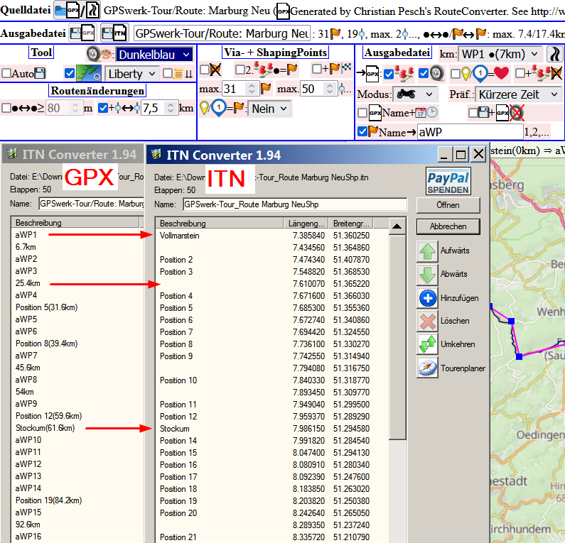

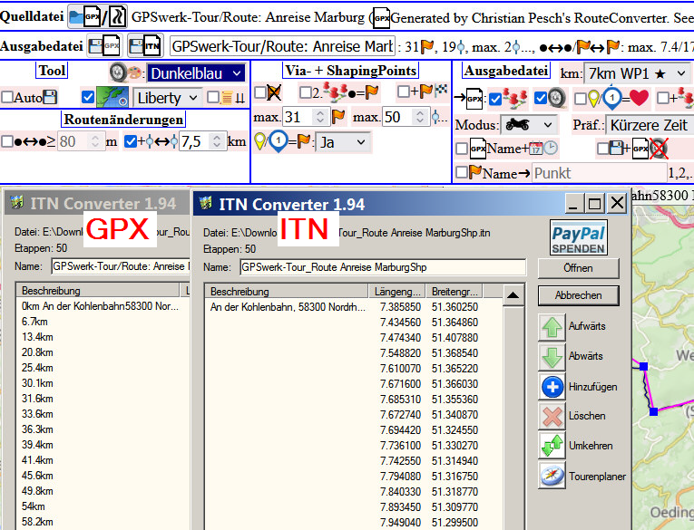

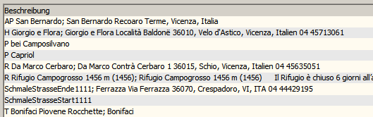

In dem dem Marburger-GPX habe ich testweise Namen eingesetzt und das kommt dann raus
Warum&Wieso im folgenden GPX nur die KM stehen, keine Ahnung.
So finde ich das aber völlig ausreichend!
Im ITN dagegen steht nun sehr sehr wenig
Und noch einen Variante via GPSwerk mit Namen aber ohne Straßennamen (die eh völlig sinnlos sind)
So eine Benamsung hat null Aussagekraft

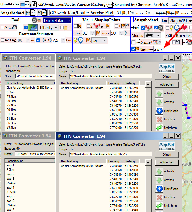

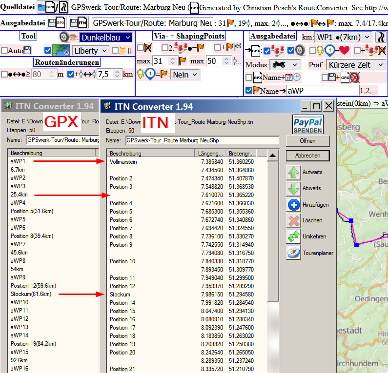

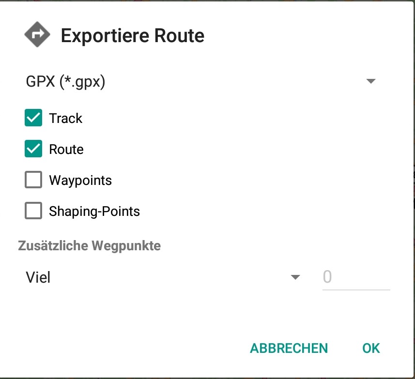

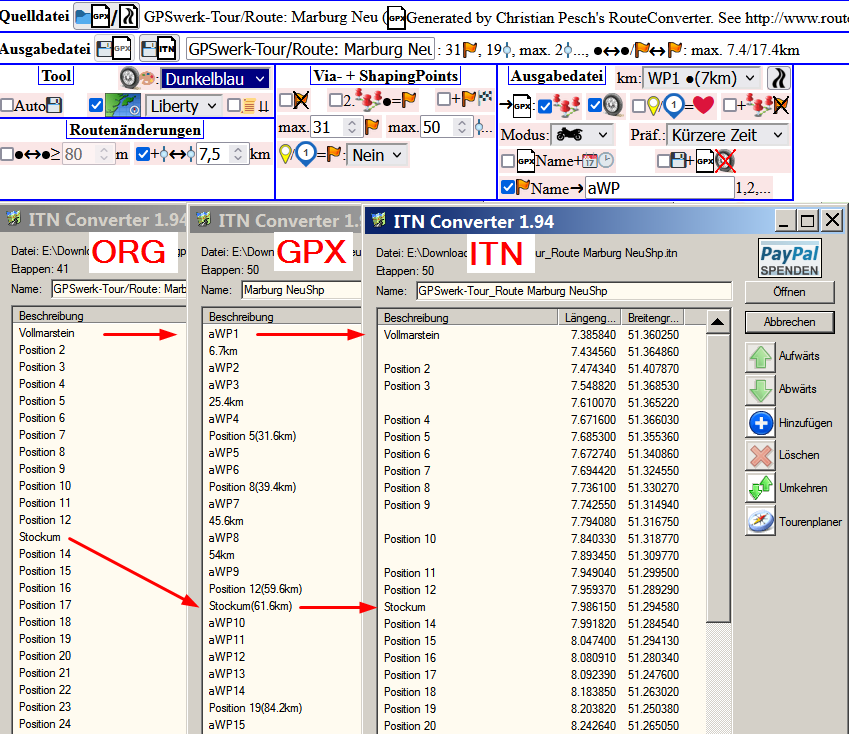

Du hast zwischendurch im Konverter eingestellt, daß nur Kurviger Wegpunkte einen Namen erhalten:
Help GPX shaping
Siehe die angegebene Option in Deinen Screenshots.
Eigentlich sollten die Namensregeln für GPX und ITN identisch sein - warum im ITN keine Streckenkilometer stehen, muss ich mir mal ansehen, danke für den Hinweis.

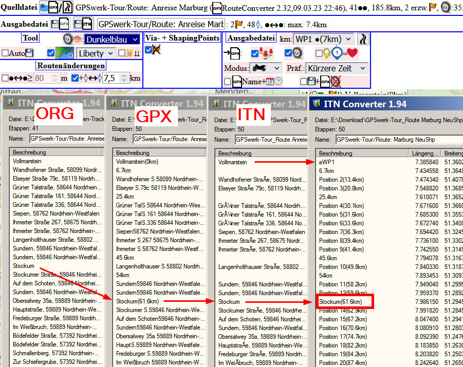

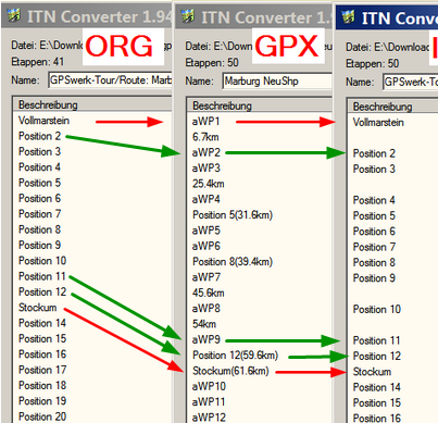

Folgende Phänomen sehe ich auch erst jetzt.
ORG - Position 2 wird im GPX zu aWP2 - im ITN bleibt es bei Position 2
ORG - Position 12 wird im GPX aber zu Position(61.6km) - im ITN bleibt es bei Position 12
ORG-Position 12 müsste doch im GPX zu aWP10 werden?
ebenso bei Position 5 und 8.

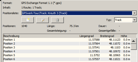

Folgende Ungereimtheit ist mir auch noch aufgefallen

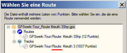

GPSwerk Orginal mit ITN-Converter geöffnet
Nach GPXshaping aber ist dort Route zu sehen

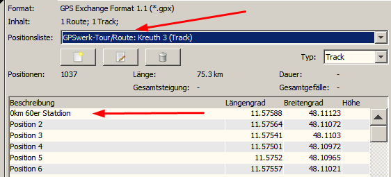

Mit dem RouteConverter taucht dann im Track an Pos 1 der Routen-Name auf
Orginal
nach GPXshaping
GPX im Anhang

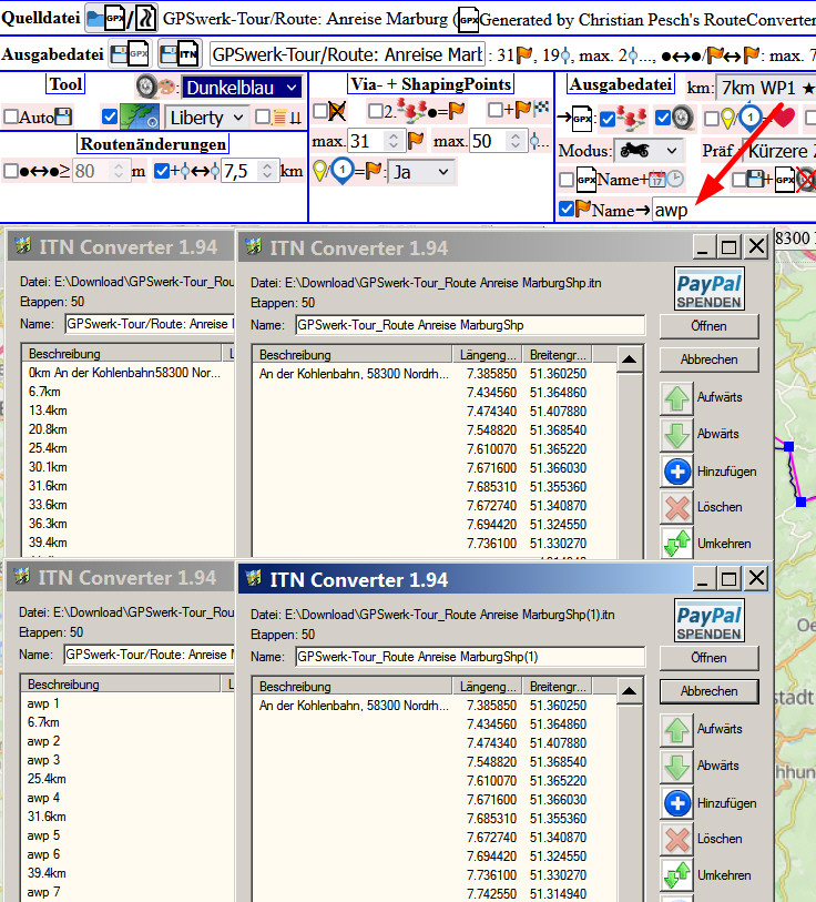

Ich hab mal alles auf NULL gesetzt und neu angefangen.
Mir geht es um Begrifflichkeiten, reden wir über das Gleiche?

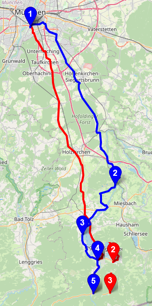

Planung mit GPSwerk
Rot - Ursprung WP 1,2,3 - Benamste WP´s (Wegepunkt)
erstmal neutral WP
Blau - Änderungen der Route um den Taubenberg und Tegernsee von der andere Seite her zu befahren
WP 1-5 neutrale WP
Erst durch GPXshaping werden diese fünf neutralen WP´s zu Garmins Via-Point
Unten:

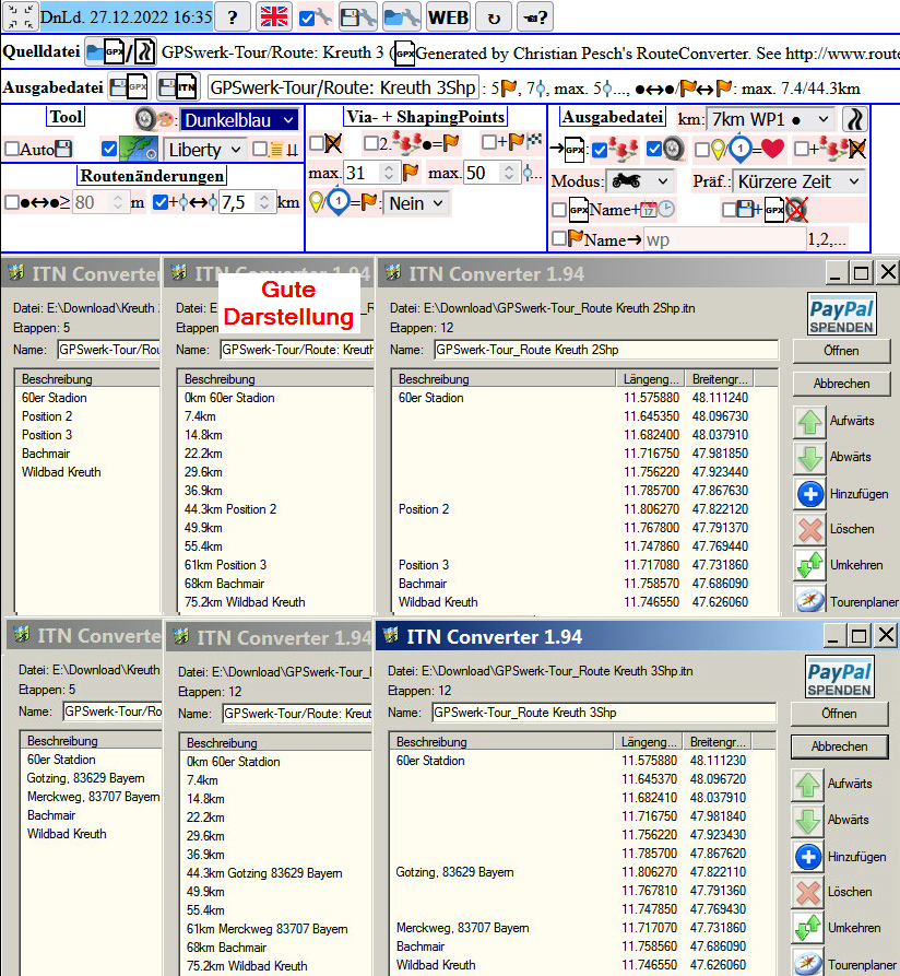

Die erste Zeile - GPX mit GPSwerk & Adblocker erstellt - keine Orts-/Straßennamen
Zweite Zeile - selbes GPX ohne Adblocker - daher die Ortsnamen
GPXshaping - immer mit derselben Einstellung
Die Route mit GPXshaping - 1a 👍 keiner der erzeugten WP´s liegt in einer kritischer Zone.
Markierung "Gute Darstellung"
So habe ich unterwegs einen schnellen Überblick über die Wichtig-/Wertig-keit der Routenpunkte
KM Angaben - niedrige Wertigkeit, kann notfalls bedenkenlos gelöscht/übersprungen werden
Position x - Wegpunkte (Shaping-Point) mit denen ich Umfahrungen festlege - höhere Wertigkeit. Lösche ich WP 3, dann kann das schon eine größere Routenänderung hervorrufen.
KM + Namen - das sind ausdrücklich erwünschte Ziele (Via-Point) - höchste Wertigkeit. Von mir bewusst gesetzte WP´s und extra mit Namen (Parken, Pinkelpause, Gasthaus, Wasserfall etc.) versehen!
Durch diese Art der Kennzeichnung kann ich auf Handy/Navi schnell und sicher entscheiden, was kann weg, was kann ich überspringen ohne meine Ziele zu verfehlen!
Und, das hat für mich auch ein Gewicht, als Tourführer gebe ich über das GPX Infomationen an die Nachfahrer weiter.
Dazu kann ich ohne die GPX Dateien (Quelle und Ausgabe) nichts sagen - aufgrund der Screenshots von GPSwerk (kenne ich nicht) kann ich nichts erkennen.

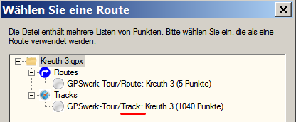

gpxshaping.de schreibt den Routennamen der Originalroute als Namen in den Track. Warum GPSwerk in den Namen von Route und Track noch "Route" und "Track" reinschreibt, weiss ich nicht - sehe ich keinen Sinn drin.
Eventuell sind Deine Screenshots durcheinander gekommen, z.B. sehe ich im vorletzten Screenshot nur "Position1" im Namen des 1. Punktes - öffne ich aber "Kreuth 3.GPX" mit einem Texteditor, steht da "60er Statdion":
<rtept lat="48.11123" lon="11.57588">
<ele>0.0</ele>
<name>60er Statdion</name>
</rtept>
Das ist die Aufgabe meines Konverters - siehe erster Satz in der Hilfe: Help GPX shaping
Das ist hier reine Glücksache - siehe entsprechende Hinweise in der Hilfe: Help GPX shaping

gpxshaping.de schreibt den Routennamen der Originalroute als Namen in den Track. Warum GPSwerk in den Namen von Route und Track noch "Route" und "Track" reinschreibt, weiß ich nicht - sehe ich keinen Sinn drin.
Warum GPSwerk das schreibt weiß ich auch nicht. Das wird aber, so zumindest mein Eindruck mit den Screenshots belegt, von GPXshaping abgeändert. Das war mein Hinweis!

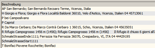

Nur, wenn ich diese Variante
wähle, dann, je nach Benamsung, verschwindet das am rechten Rand.

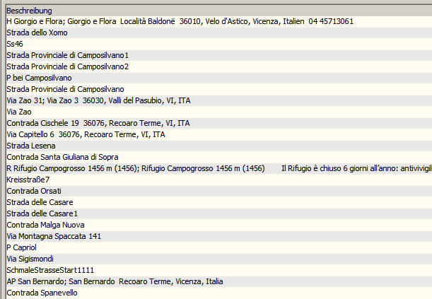

Daher meine Sicht die KM voranstellen, als Zähler.

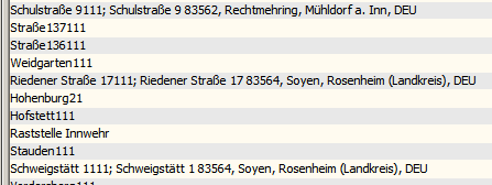

Ein Beispiel aus einer perfekten BC-Route. Die habe ich nicht geplant.
Das wird kein Navi/Handy zur Gänze anzeigen können.
oder hier, auch von BC - Straße137111, ois klar, oderrr?
Setze ich die KM hinten ran, keiner wird es jemals, ja nach BC, zu sehen bekommen.
Die KM vorne, da macht es Sinn als Reihenfolge
Dann ist aber nachrangig was da rechts an Informationen rauswandert.
Und "SchmaleStrasseStart1111" oder "Straße137111" ist auf dem Navi höchst uninteressant, schlicht null Information!
