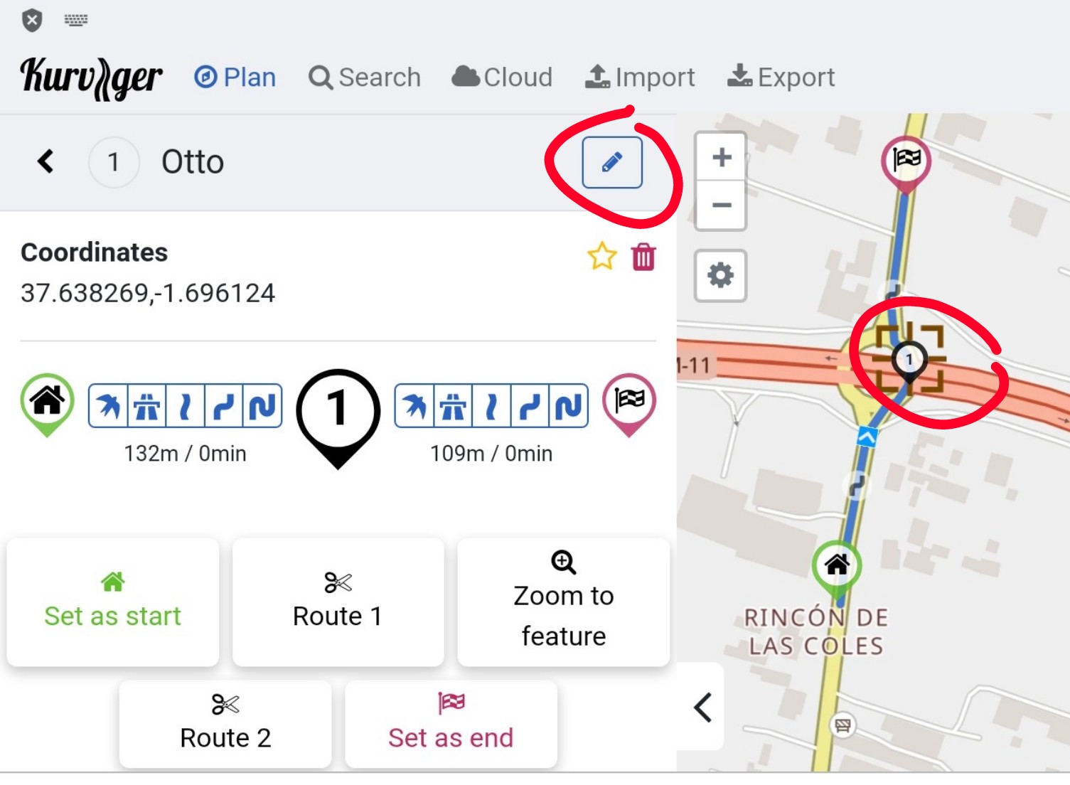

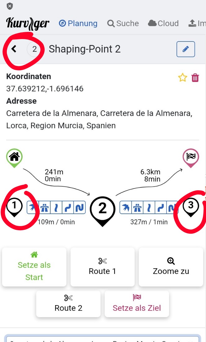

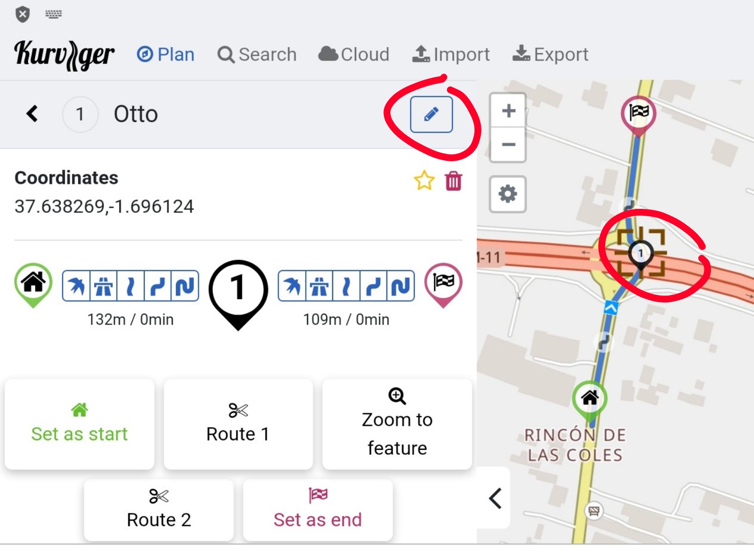

4 Klick bei Kurviger um zu Benamsen
Das gefällt mir auf der Webseite / mit Kurviger 3 auch nicht so gut :(
Sind aber "nur" 2 Klicks: Auf den Wegpunkt auf der Karte, dann auf den Stift:

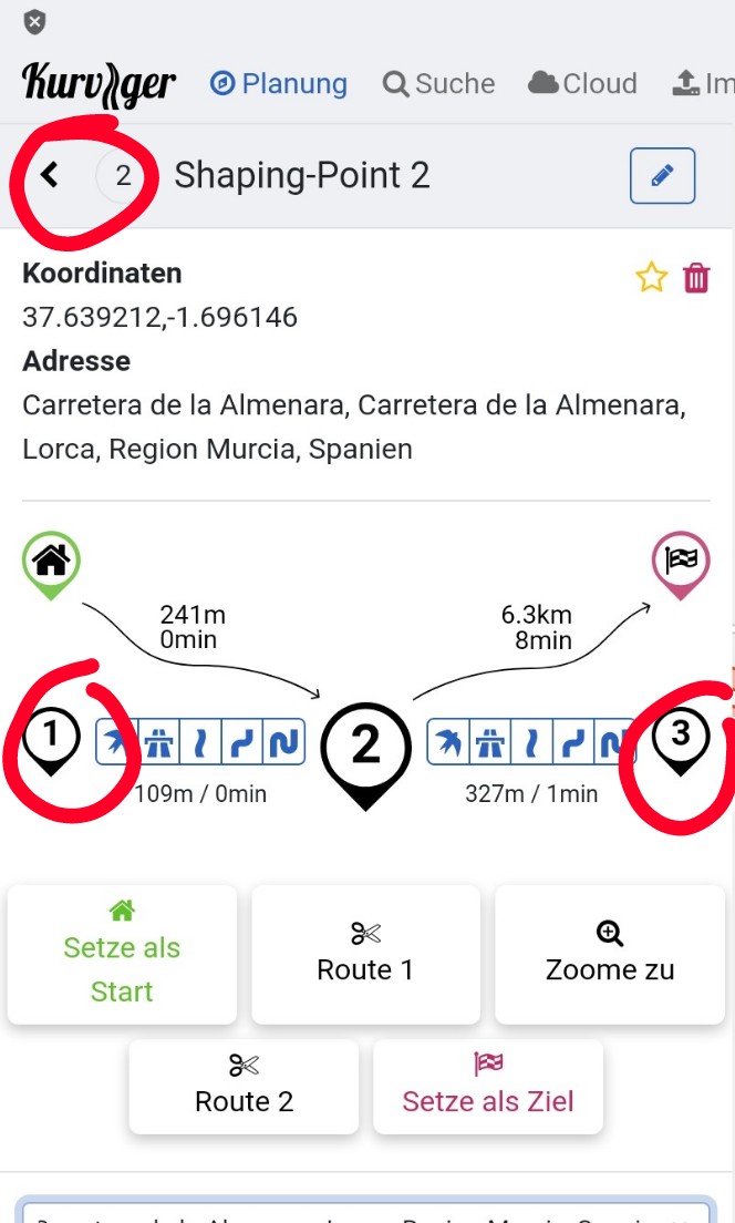

3 Klicks um wieder in die Planung zu kommen
Nein - der Screenshot ist aus der Planung (also 0 Klicks :wink:), Du kannst durch Klick auf die Karte direkt den nächsten Punkt setzen.
Falls Du nur aus dem Wegpunkt-Panel wieder zurück in die Wegpunktliste willst, reicht ein Klick links oben.
Du kannst aber auch zum nächsten / vorherigen Wegpunkt springen und so komfortabel die ganze Route durchgehen.

Danke, Danke, Danke. Ein Klick auf den bereits gesetzten WP und ich lande mit dem Cursor in der Suche/Koordinaten. Also Klick oben, ändern, Return.
Nächsten WP angeklickt - wo ist der Cursor nun hin.

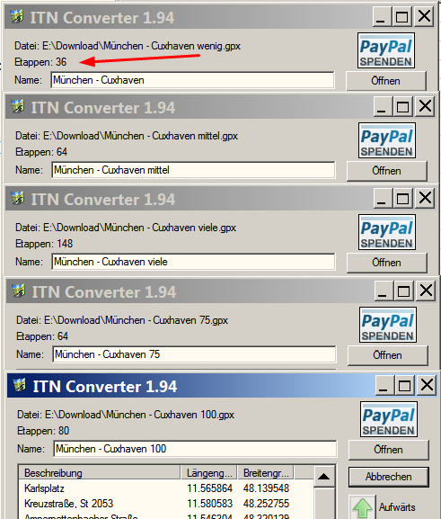

Nächster Test :idee: - diesmal sogar mit dem Kurviger Web wegen gestrigem Summary mit prominenten Titel von @Markus_W
Export als GPX Route, Gesamtpunktzahl definieren
Da dachte ich mir doch, wie würde das bei einer großen Route aussehen
Mit dem Kurviger ganz großzügig ein Route München - Cuxhaven mit 2 gesetzten WP´s erstellt.
Dann, und darum ging es mir eigentlich, Export mit
Wenig - Mittel - Viele - 75 - 100
Stützpunkten.
Sieht dann so aus.
Wie wir ja schon wissen, völlig willkürlich was da geschieht - fertig&erledigt.

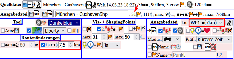

Aber :idea: wie sieht das nach GPXshaping aus
GPX shaping
und nur rot abgeänderte Einstellung
Das oberste File mit den 34 <type>shaping</type> + start + destination
ergibt aber nur 31 Via-Point, sollten aber bei 36 bleiben.
Zeilen umformatiert wegen Suche
Die sind sogar rot markiert bei GPXshaping. Aber warum?
Kann ich manuell umschalten, dann stimmt es.
Hier fehlt eine Null
GPX in der Anlage mit umformatierter Version München - CuxhavenShpII.gpx

Kaum Klickt man da ein wenig herum, schon passt es!
Die maximale Anzahl der Via-/Shaping-Point müssen angepasst werden

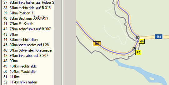

Einen kleinen Schönheitsfehler ist mir noch beim Export nach ITN aufgefallen.
Die Umlaute
werden nicht korrekt dargestellt.
Ansonsten, Tip Top 👍

Die Umlaute
Gibt dazu eine Diskussion im Kurviger Forum: Webplaner zu ITN, Umlaute-Salat, vermeidbar?
Wichtig ist, wie die Zeichen im nach dem Import im TomTom dargestellt werden!
Da ich kein TomTom habe, nutze ich Kurviger als Referenz und exportiere Sonderzeichen im ITN so wie Kurviger.
Kannst Du mal Deine Quellroute als Kurviger-Link oder .kurviger File hier einstellen ? Dann prüfe ich das nochmal nach.

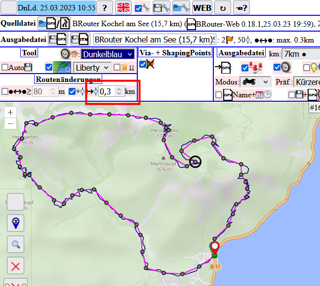

Denn, GPXshaping geht ja auch beim Bergwandern

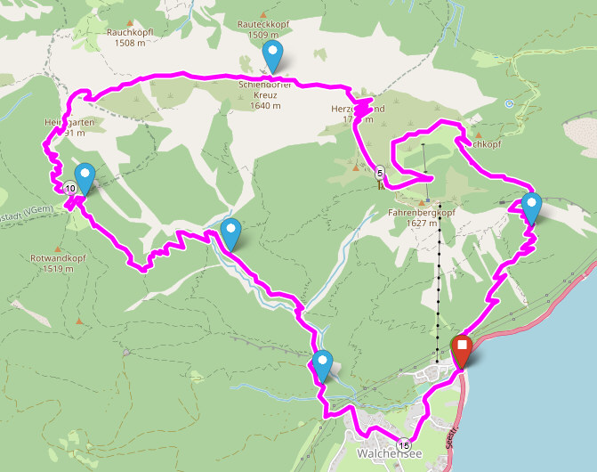

Hier mal mit dem BRouter-Web ein kleine Route abgesteckt
zur Demo den Abstand mal auf 300m gelegt
und Schwups, ratzfatz entsteht ein feingliedriges GPX. Hier machen die Kommastellen schon Sinn!

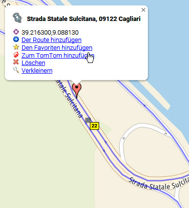

Hier eine Unstimmigkeit bei Tomtom
GPXshaping perfekt, Mapfactor erkennt es auch richtig.
und bei Tomtom liegt der WP dann mehr auf der Gegenfahrbahn

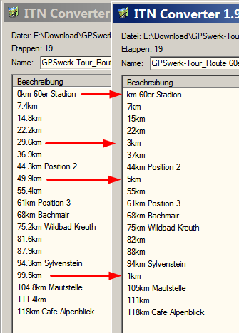

Gibt jetzt auch die Option, statt der Strecke ab Start die Strecke bis zum Ziel einzubauen:
GPX shaping
Help GPX shaping
Die Texte 7km / -7km stehen für die Anzeige der Fahrstrecke im Namen. Sie kann am Anfang des Namens oder in Klammern am Ende des Namens stehen oder ganz entfallen. 7km bewirkt, daß die gefahrene Strecke ab Start im Namen gezeigt wird, -7km zeigt die verbleibende Strecke bis zum Ziel als negativen Wert im Namen an. Beispiel: -27.3km Col de Iseran

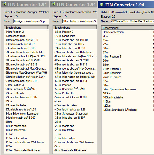

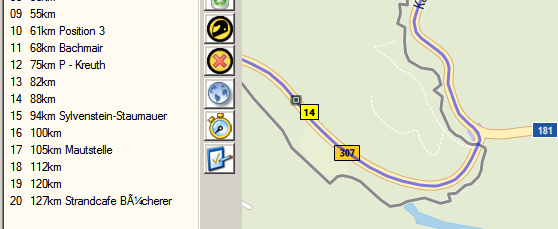

Ich hab mir das mal via Kurviger angesehen, die Umlaute mal aussen vor gelassen.
Mir wären die doppelte Anzahl der WP einfach zu viel.
Auch sieht man hier sehr schön, die wichtigen WP´s wie Bachmair oder Sylvenstein sind nur schwer auszumachen.
Das Minuszeichen, das kann weg. Weil, wer nicht erkennt das abwärts gezählt wird, der lernt es nimmer mehr.
Solche Stellen via Kurviger halt ich für überzogen.
das reicht doch völlig aus!
Ausgehend von der obigen Liste. Ein Gedanke, von Oben nach Unten zum Ziel. So ist die gängige Gedankenfolge.
Diese Icons fände ich daher logischer, passender.

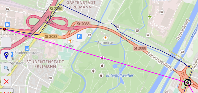

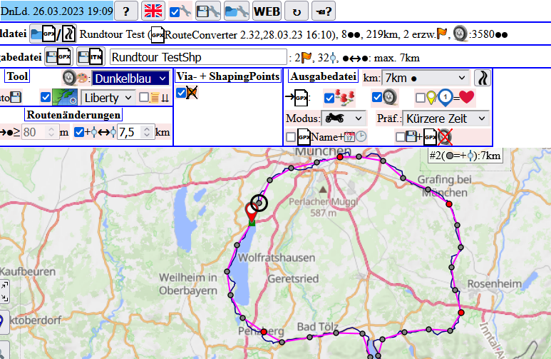

Da hab ich doch noch was entdeckt :o
Rundour Test + SettingsGPX im Anhang
Sieht nach dem Import sehr seltsam aus. Fällt mir auf:
GPXshaping erzeugt keine Zwischenpunkte
Position 2 + alle weiteren WP zeigen 219km an
Anzahl der Trackpunkte nach RouteConverter 3884. Hier werden 3581 angezeigt.
Lösche ich hinten im 2 Track-Positionen, dann funktioniert´s
Die Trackpositionen haben sich aber nur um 1 auf 3580 verringert
Hier, in einem Kleinen Test (Anhang) fehlt die obere rechte Ecke......hat sich erledigt!
Eine weiterer WP gesetzt, die Ecke wird berücksichtigt.
Man brauch wohl zwingend mindestens 4 gesetzte WP´s
Muss ich mir mal ansehen - da läuft was schief.
Im GPX sind 3584 Trackpunkte ,die Trackpunkte #2321, #2290 und #3583 (der vorletzte!) sind mit ihrem jeweiligen Vorgänger identisch und werden vom Konverter entfernt.
Eigentlich nicht - bei einer Rundtour könnte es helfen, Start und Ziel mal 100-200m auseinander zu legen.
