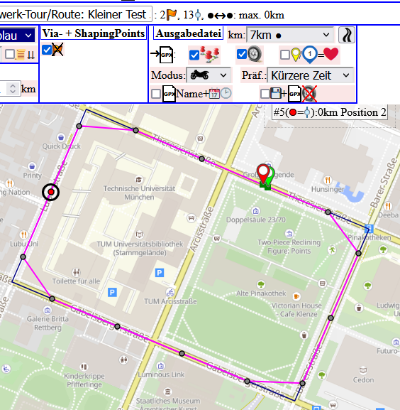

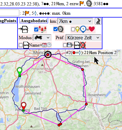

OK, das mit den doppelten Trackpositionen habe ich verstanden, da murkst GPSwerk.
Kleiner Test - lege ich den WP nach links, so geht es mit drei WP´s :schulterzucken:
Zur Rundtour > neue Datei (Anlage)
  • bereinigter Track
  • Orginale WP´s von GPSwerk-Rundtour
Fehler von GPSwerk - der Track geht zum Ursprung zurück - die Route hingegen endet bereits bei WP7. Obwohl nun Start/Ende weit auseinander liegen, es bleibt bei der KM-Angabe 219 bei WP2

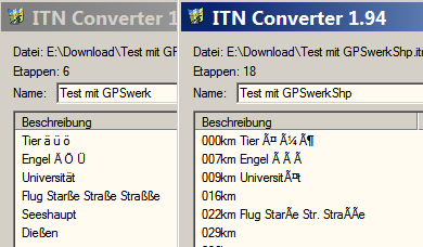

Umlaute nach Notepad++
Kurviger exportiert nach ITN > UNIX(LF) ANSI
Kurviger exportiert nach GPX > UNIX(LF) UTF-8
Beide Umlautanzeigen korrekt
GPXshaping exportiert nach ITN > ergibt UNIX(LF) UTF-8 - wird aber beim TT-Rider 2013 oder dem ITN-Converter falsch angezeigt.
Alle Umlaute erscheinen im TT mit Tilde über dem Ä.
So wie hier zu sehen
Speicher ich die Route ohne zu ändern im TT-Rider ab und rufe sie wieder neu auf, da passt es dann!
Die Zeichenformatierung wird dann durch den Rider auf "UNIX(LF) UTF-8-BOM" abgeändert.

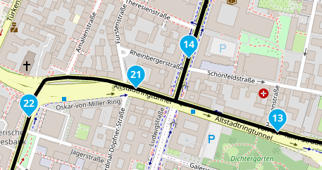

Es fällt dann diese Stelle auf, alles mit OSM-Karten!
GPSwerk
zu Kurviger
mal mit dem ITN-Converter genauer nach gesehen

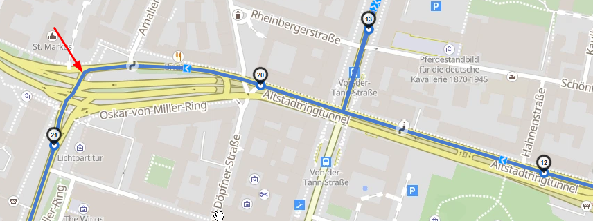

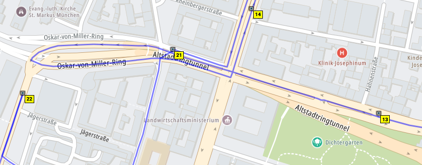

Bei 13 geht es (verkehrt) in den Tunnel, links wieder raus, umkehren und dann erst zu 14.
Dann kommt er wieder von oben runter und biegt bei 21 links ab um nach 22 zu fahren.
Der U-Turn schon geschenkt.
Die Stelle im Kurviger mit dem ITN vom Kurviger
Sieht doch besser aus, oderrr?
Ein grosses Aber, und jetzt kommt das eigentliche Rätsel:
Kurviger routet falsch weil es diese Abzweigung (Pfeil) gar nicht gibt!
(Und bevor iHans wieder Schnappatmung bekommt, andere routen auch falsch!)
Das zeigt die Stelle nach dem Abbiegen auf den Oskar-Von-Miller Ring.
Google Maps
Nach Links biegt der ITN-Converter ab!
Fährst Du jetzt hier geradeaus weiter, es gibt keine Stelle wo Du nach Links weg kannst
Ein kapitaler Kartenfehler (habe ich bei OSM zu Korrektur angemeldet) in einer deutschen Großstadt!
HERE, macht es richtig
und Google auch
MRA routet bei 13 richtig, es geht nicht in den Tunnel, macht aber bei 21 denselben Fehler
Alles mit OSM-Karten
Die eigentliche Gretchenfrage:
Woher weiß nun der ITN-Converter mit OSM-Karten, dass er bei WP21 abbiegen muß?
Dateien im Anhang, alles mit der letzten Beta erstellt

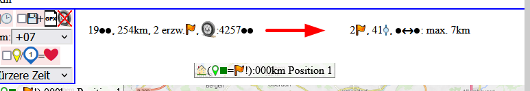

Mit GPX230506 hast du ja einiges geändert.
Was mich irritiert sind diese beiden Optionen.
Würde das nicht bedeuten, dass ich nachträglich noch was an der Route änder?
Diese Option sollte immer zur Verfügung stehen
So könnte man Route + Track getrennt in GPX abspeichern.
