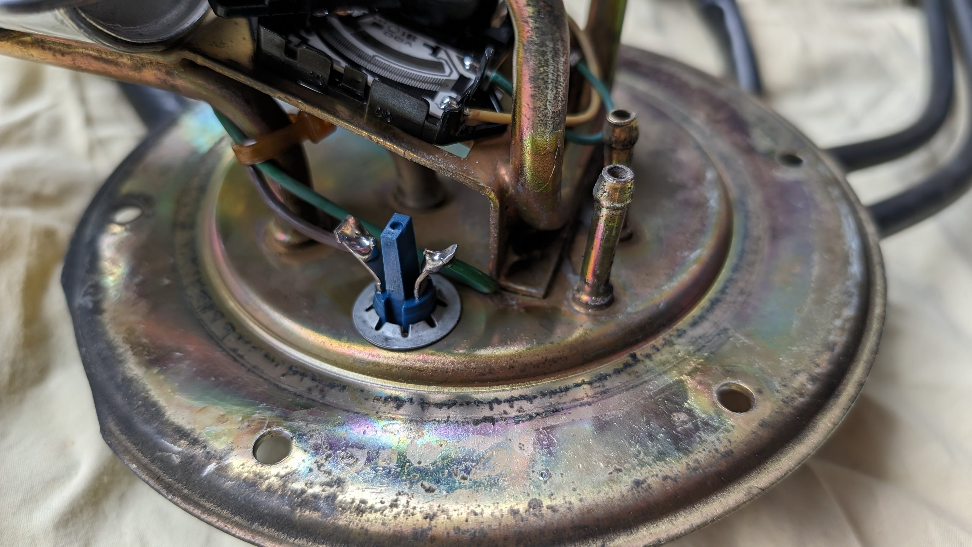

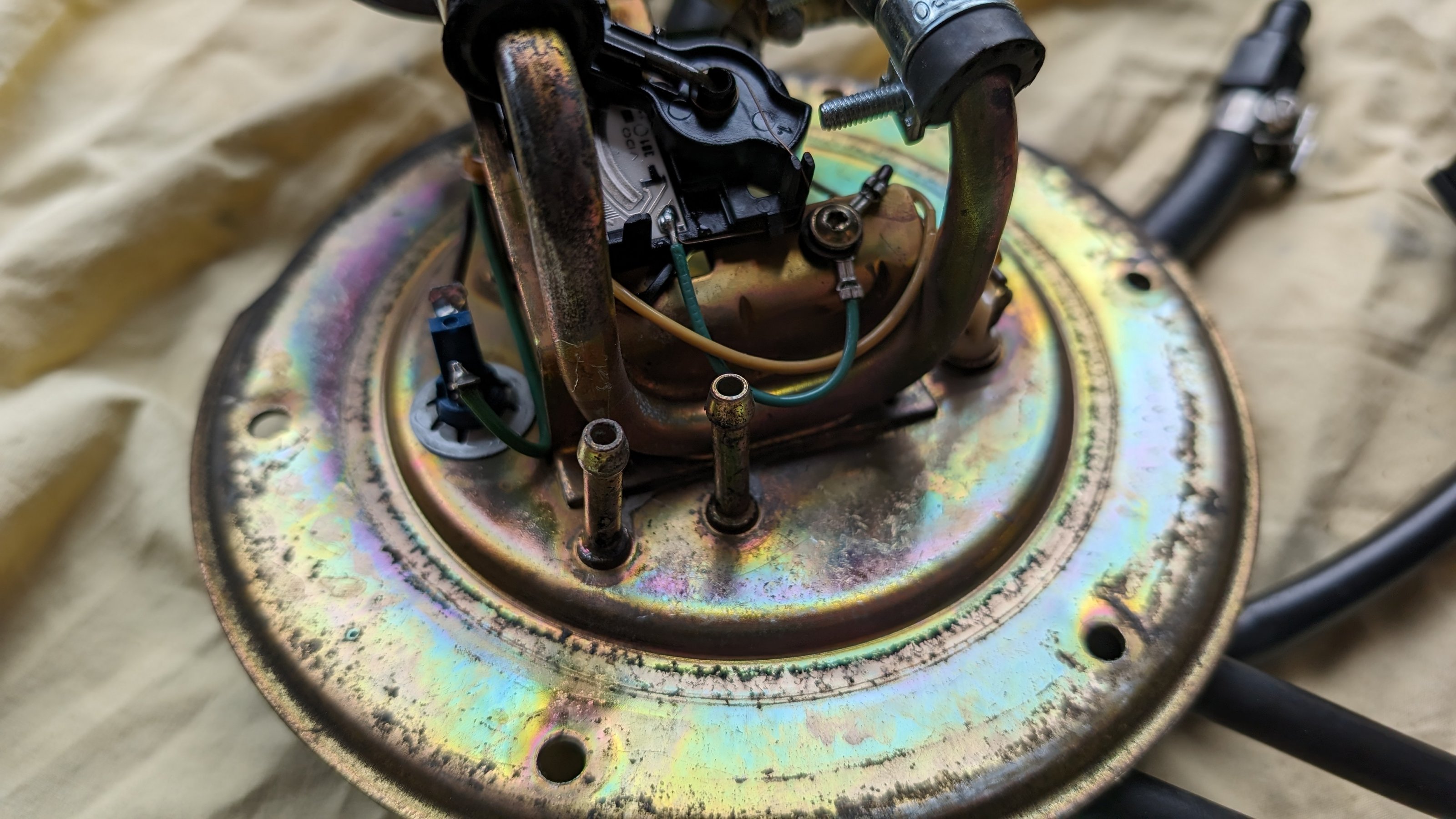

So, jetzt hatte ich alles wunderbar zusammengebaut. Alles ist dicht, alles ist leise. Alles funktioniert...bis auf die tankanzeige!
Das ganze ist leider kein binäres verhalten.
Ich hatte die letzten Liter vor dem Ausbau noch leer gefahren, die tankanzeige funktionierte und ging langsam von zwei auf null Balken runter. Die Tanklampe ging übrigens nicht an.
Dann habe ich die Benzinpumpe gewechselt. Bin heute morgen zur Tankstelle. Die Anzeige war nach wie vor zwischen 0 und manchmal einem Balken.
Dann habe ich das Motorrad vollgetankt aber die Benzinanzeige blieb auf Null. Seltsam dass auch die Temperaturanzeige nicht über zwei Balken hinaus kam.
Ich denke nicht, dass ich die Mechanik des Schwimmers beschädigt habe, aber natürlich wäre das eine Möglichkeit.
Aber die Kombination mit dieser verringerten Temperatur anzeige deutet darauf hin, dass es einen anderen Grund geben muss. Was denkt ihr?

Ich tippe auf den Stecker unter dem Tank, wo die Benzinpumpe und das FID verbunden werden.
Entweder das weiße oder das gelbe Kabel (FID-Füllstandanzeige) ist unterbrochen.
Hatte ich auch schon und konnte mir nicht erklären, warum es sich auf die Temperaturanzeige auswirkt.
Ich habe die Verbindung repariert und schon ging alles wieder wie gewohnt.

Danke. Ich schaue ob ich was finde. Der Stecker selber sah aber gut aus. Dort habe ich den durchgang geprüften. Alle vier Kabel haben Kontakt. Vielleicht habe ich in der tankplatte ein Kabel gelockert

Die betreffenden Drähte sind ja auch dünn. Meine waren auch noch eigenartigerweise verzwirbelt und das Weiße war direkt am Stecker gebrochen.

Fällt mir noch ein. Check doch auch mal das Massekabel. Dort sind die beiden von der Pumpe und dem FID zusammen in den Stecker gedröselt worden. Das ist ziemlich billig ausgeführt worden.

Ja, ich habe mir die Bilder von dieser tankeinheit angeschaut und habe die verschiedenen Kabelanscüsse dort gesehen. Ich werde sie wohl noch mal ausbauen müssen.

Ja schon, aber wenn die Masse zur Pumpe unterbrochen wäre, würde sie nicht laufen.
Ich traue diesen dünnen Drähten nicht, die zum FID führen und dann das schlampig zusammengeführte Massekabel.

Auch gut möglich das der Vorfilter nicht korrekt platziert ist und den Tankgeberarm behindert und der darum nichts anzeigt.

Ja, wenn da nicht die nicht funktionierende Temp. Anzeige im FID wär...
Das habe ich überlesen.
Dann ist es die + Zuleitung zum FID.
Temperatur und Tankgeber sind über Masse geschalten und + liegt immer fix an.
Wenn das nicht anliegt (oder eben weniger als 12V wegen Korrosion) gehen beide Anzeigen nicht

So ich habe den ganzen Kram wieder ausgebaut. Bin noch dröselig vom Benzin.
Ich habe den durchgang geprüft von allen vier Kabeln in den Stecker und alle Kabel hatten durchgang.
Ich habe aber festgestellt, dass das kleine Drähtchen der Feder für den Schwimmer nicht in der dafür vorgesehenen Nut war, sondern daneben hing.
Auch wenn wir schon klar ist, dass das definitiv nicht die verringerte Temperaturanzeige erklären kann.

Was es auch schon gab,ist daß die Schläuche im Tank den Geberarm ausgebremst/blokiert haben. Bei eingebauter Pumpenplatte den Tank (leer) so bewegen daß der Geberarm im Anschlag hin/her fällt >ist hörbar :playfull:.
