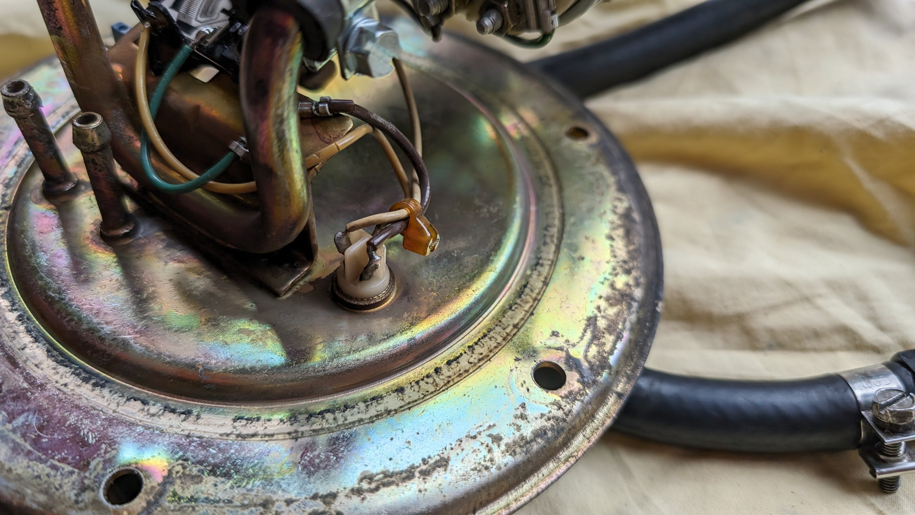

Also es ist nicht zu glauben, es funktioniert wieder!
Sollte es wirklich nur dieses kleine Haar dünne dräschen gewesen sein, dass nicht in der Führung war?
Natürlich ist es mir schleierhaft, warum jetzt die tankanzeige wieder aber auch die temperaturanzeige wieder geht.
Aber gut, ich bin froh, dass alles gut ist und hoffe die Stelle nicht mehr aufmachen zu müssen.
BMW wird die Feder nicht ohne Grund einsetzen. Hier dürfte sie gegen die Auftriebskraft des Schwimmers wirken und auch für eine "Beruhigung" des Anzeigewertes sorgen.
Ohne die Feder, oder wenn die Feder nicht richtig montiert ist, wird der Schwimmer in irgendeiner Stellung "hängen", oder sich evtl. auch "ruckelig" bewegen. Womit die Tankanzeige dann dementsprechend reagiert.

Das witzigste find ich, das nach dem erneuten Einbau der Platte, und das richtige positionieren eines kleinen Drähtchen ( kein Kabel!) beim Tankgeber, beides wieder funktioniert... :schulterzucken: ...
Siehe Beiträge 39 und 41

Ich will keinen Unmut erzeugen, aber vielleicht ist das dünne Drähtchen gebrochen und hat wieder beim Legen in die ursprüngliche Lage wieder besseren Kontakt bekommen. :wink:

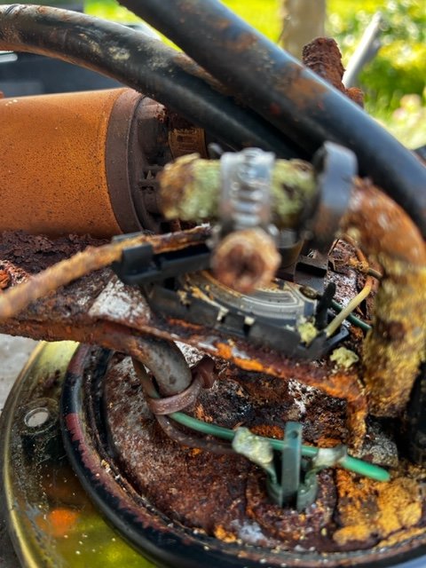

Ohne es zu wissen denke ich, daß die Feder nicht (nur) zum Federn da ist, denn sie wird isoliert geführt und ist mit dem Stufenwiderstand verlötet. Sie könnte also durchaus auch signal- bzw. spannungsführend sein. Siehe Powerboxer: https://www.powerboxer.de/images/stories/armaturen/FID_test/Tankgeber03t.jpg
An einem der vom TE geposteten Bilder fällt mir noch auf, daß der hellbraune Draht irgendwie "angebissen" aussieht. Zentral im Bild und bei Vergößerung gut erkennbar: https://www.gs-forum.eu/attachments/pxl_20240520_095022483-mp-jpg.684048/
Aber unken will ich natürlich auch nicht ;-).
Das macht aber nichts aus, solange der Draht keinen direkten Fremdkontakt hat. Benzin isoliert, also kein "Schleichstrom".
Einfach mal den Poti des Schwimmerarms durchmessen und wenn sich der zu messende Wiederstand gleichmäßig verändert, ist alles paletti. Bitte beachten, wenn man an der Steckverbindung unterm Tank misst, da wirkt sich das Dämpfungsrelais aus und die Veränderungen haben eine Verzögerung von ca 30 sec. . Gilt vor allem für die Reaktion der gelben Tank-Warnlampe.

Ich könnte mir vorstellen, dass das Drähtchen, als es nicht in der Führung war, Kontakt zu einem stromführenden Teil hatte. die ganze potiplatte ist ja berührbar und dort gibt es drei Kontakte.
Ich hatte versucht den Schwimmer zu bewegen und dabei den Widerstand zu messen. Die einzig eindeutigen werte waren null und unendlich. Dazwischen gab es irgendwas undefinierbares. Aber auf dem LED Display sieht es normal aus.
Den gelben Draht bei dem die Isolierung angebrochen war habe ich auch gesehen. Ich denke aber nicht, dass das irgendwas ausmacht.
Ach ja, das Motorrad hat es schon einen Pfeil auf der tankplatte, an dem ich mich auch orientiert hatte.
