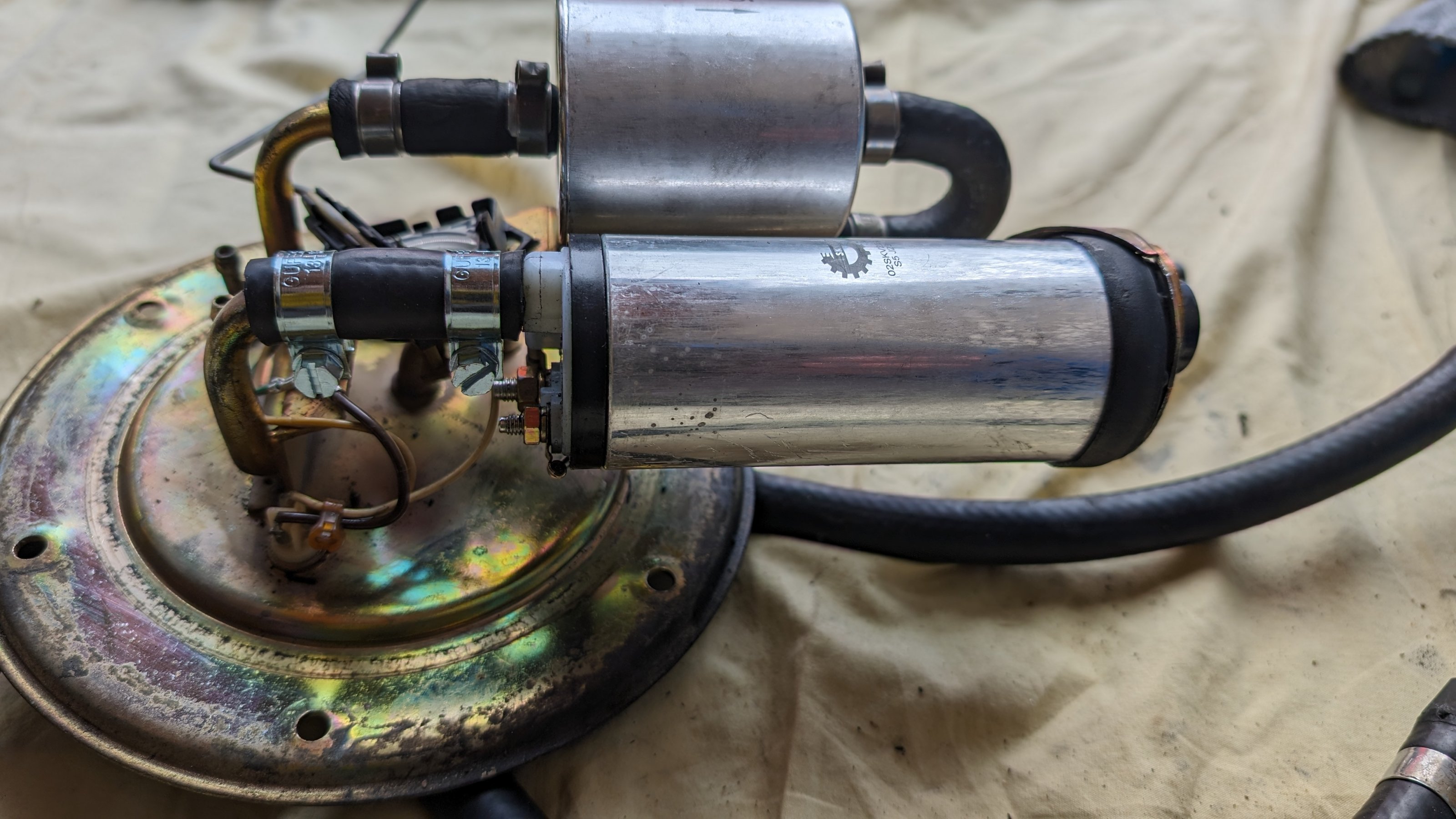

MOIN KANNST BEI tills kaufen kostet 50 euronen. Und funktioniert einbandfrei hab sie schon seit ein paar tausendkm. drinnen. Meine war auch schon sehr laut und bevor ein Totalausfall ist habe ich sie getauscht mfg

nach einem Totalausfall im vergangenen Jahr habe ich die von "tills.de" eingebau. Summt wie ein Bienchen und ist auch wesentlich leiser wie das Orischinal. Preis ist ohnehin fast unschlagbar. Habe gleichzeitig auch "getillte Düsen" der 1200er verbaut. Motorlauf ist seitdem wesentlich geschmeidiger.

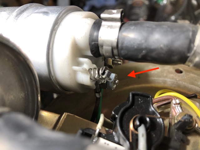

Ich habe heute die benzinpumpe Filter und O-Ring gewechselt. Nach der Anleitung von Gerd klappt da alles einwandfrei.
Die benzinpumpe ist von Tills.
Aber sobald ich das Motorrad starte, ist das erste Geräusch der benzinpumpe sehr laut. Wenn der Motor anspringt, hört man die Pumpe gar nicht mehr.
Ist das normal?
Hab gesehen, ich habe den hinteren Gummi von der alten Pumpe nicht auf die neue gesetzt. Also nochmal
Und nun ist der Gummi Flansch auch drinnen.

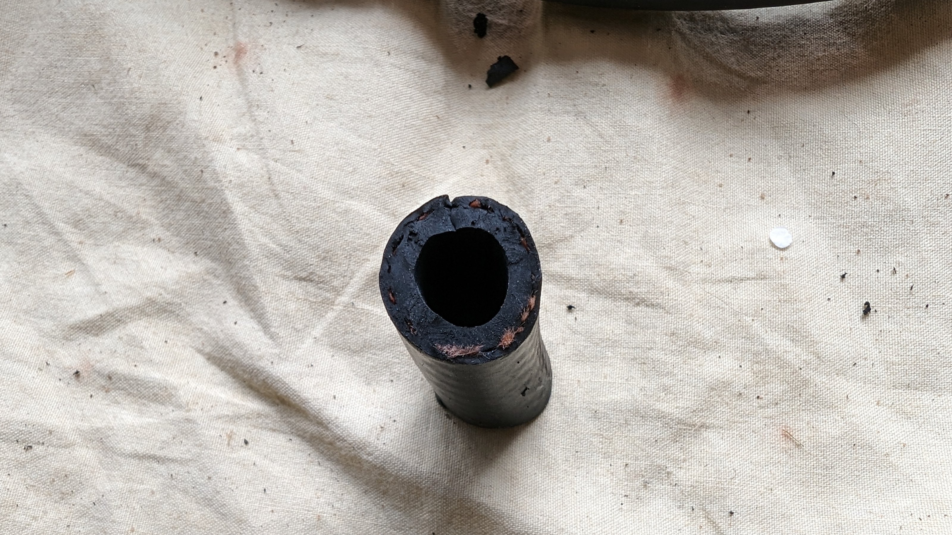

Leider ist der Verbindungsschlauch vor der Benzinpumpe auch zerschlissen. Ich habe das Teil durch einen normalen Benzinschlauch Gummi/Textil ersetzt. Ist das OK oder ein sträflicher Fehler?

Bei Zündung ein...Baut die Pumpe für ca. 2 sek. den Druck auf...( 3-4 bar )
Ist sie da zu laut, könnte ein Befestigungsfehler sicher die Ursache sein..( ist ja ein Elektro-mechanisches Teil).
Danach sollte man sie nicht mehr hören.

Also, beim ersten Versuch hatte ich den Gummi Flansch hinter der Benzinpumpe vergessen.
Danach alles richtig eingebaut.
Die Pumpe ist meiner Meinung nach, eher lauter als die alte. Bei Tempo 30 mit niedriger Drehzahl hört man die Benzinpumpe werkeln!
Immerhin ist sie neu, bei der alten Pumpe wusste ich nicht, wie lange sie schon eingebaut war.
Keine Ahnung ob ich das reklamieren kann / soll. Es gibt ja keine Lautstärke Begrenzung bei einer Benzinpumpe, aber es ist halt schon verwunderlich. Mechanischer Lärm heisst eigentlich Reibung.

Ich hab vor geraumer Zeit in die GS von einem Freund eine neue Pumpe eingebaut, die er von Tills bezogen hatte.
Nach dem Einbau hatte er eine fahrbare Sirene!
Pumpe bei Till moniert, Antwort:" meine Pumpen heulen nicht!"
Zwar Geld zurück aber keine weitere Kontaktaufnahme mehr gewünscht....

Ich hab mir eine Tills Pumpe eingebaut, die hat nach kurzer Zeit angefangen extrem zu pfeiffen.
Tankdeckel runter und geschaut, da ist dann hervorgekommen warum das so pfeifft.
Dürfte eine Art Überdruckventil sein, das ließ sich nicht mehr mit der Feder arretieren.
Also wieder Pumpe raus, und eine Pierburg eingebaut, nun habe ich Ruhe
Wenn Du darauf geachtet hast, die richtige Qualität von Kraftstoffschlauch zu verwenden, nicht, falls das nicht geschehen ist, wird die Strafe zeitverzögert auf dem Fuß folgen. Der Schlauch muß für die Innentankverwendung geeignet und dafür außen wie innen benzinfest sein, sonst löst er sich mit der Zeit auf.

Besser noch, einen Bogen aus Metall...
