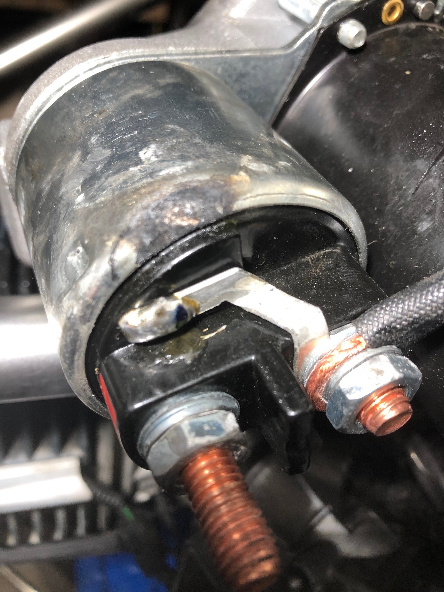

Ich glaube ich habe das ziemlich eindeutige Problem gefunden.
Gestern beim Ausbau nicht ganz genau geschaut, heute schon.
Der neue Starter schaut ziemlich verschmort aus.
Ich werde jetzt mal schnell meinen alten Starter zerlegen und überholen, und dann eine neue Batterie besorgen und einbauen.
Mit einer alten und nicht passenden Batterie hab ich den Lampentest gemacht, ohne Starter fließt da kein Strom der eine Lampe zum Leuchten bringt.

Ist halt jetzt die Frage, lags am Starter oder an den verschmorten Kabeln.
Nicht das der andere Anlasser auch Beschädigt wird.
Wurde sie mal Kurzeitig verpolt Überbrückt?
Und Motoren Israel Kontaktieren.
Vielleicht hatten die das schon mal....
Ich hab noch meinen alten Starter den ich ausgetauscht habe, den habe ich soeben zerlegt, gereinigt, neu gefettet und wieder zusammengebaut.
Werde ich testen.
Der hat schon das bessere Gehäuse, mit Klammern und Nieten welche die Magneten halten.
Motoren Israel habe ich angeschrieben.
Wie gesagt, ich mache denen ja keinen Vorwurf, sowas kann passieren.
Ich glaube auch nicht das die Kabel was haben, alles durchgemessen, da ist kein Schluß.
